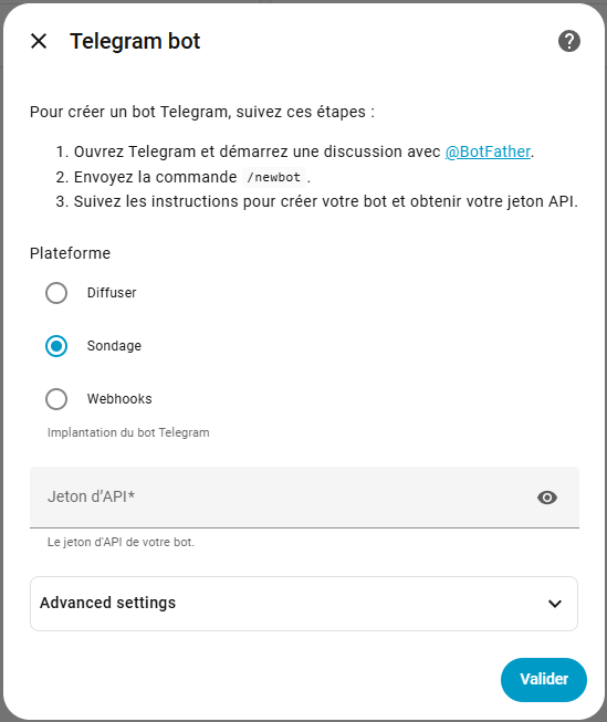

Depuis la version HA core 2025.5, la configuration se fait directement dans l'UI.
Allez dans Paramètres > Appareils et services > Ajouter une intégration, puis sélectionnez Telegram puis Telegram bot.
Choisissez la plateforme : BroadcastPolling et Webhooks.
  • Broadcast : Si vous voulez juste envoyer des notifications/alertes (ex. capteurs domotique) sans commandes entrantes, et que HA n'est pas exposé.
  • Polling : Pour envoi + réception de commandes (ex. "/allumer lumière" via chat), sans ouvrir HA à internet ; adapté à la plupart des setups domestiques.
  • Webhooks : Pour réception la plus réactive (idéal multi-utilisateurs ou bots avancés), mais seulement si HA est accessible publiquement (HA Cloud, NGINX avec certif valide). Ajoutez 127.0.0.1 aux trusted networks si via Cloud.
Je conseille de choisir Polling, qui permet un pilotage de Home Assistant sans exposition d'URL (webhook). Renseignez ensuite l'ID de votre BOT.

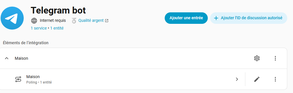

Vous avez ainsi créé le lien vers votre bot.

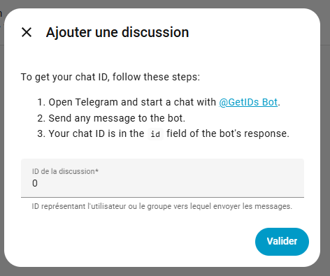

Configuration de discussion (Chat ID)
Maintenant, il faut maintenant référencer les ID de discussion (vous ou un groupe, comme présentée précédemment).
Aller dans les paramètres de l'intégration telegram_bot et cliquer sur "Ajouter l'ID de discussion autorité"
Renseignez votre ID de discussion (par exemple l'ID du groupe Maison).

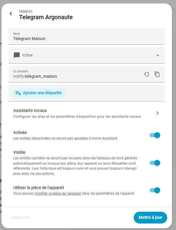

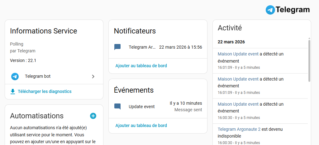

Si vous cliquez sur le détail (maison dans mon cas), vous allez sous "notificateurs" voir la future entité vous permettant d'envoyer les notifications :
Ouvrir l'entité sous Notificateurs et renommer son nom et son ID. Dans mon cas, j'ai mis Telegram Maison. J'ai renommé l'ID de l'entité notification telegram_maison.
Dans la suite de l'article, nous utiliserons l'entité "notificateur" telegram_maison pour référencer notre discussion Telegram. Cette entité sera à mettre en paramétre.

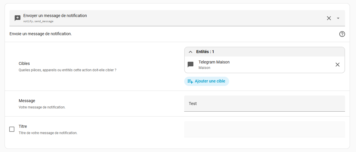

Pour tester notre bot, on va utiliser ici notify.send_message.
Rendez-vous dans Outils de développement, puis actions et saisir les informations suivantes :
  • Action : notify.send_message (ou votre user)
  • Cibles : telegram_maison
  • Message : votre message
Cliquez sur Effectuer une action. Vous devriez voir sur votre application Telegram le message arriver.
