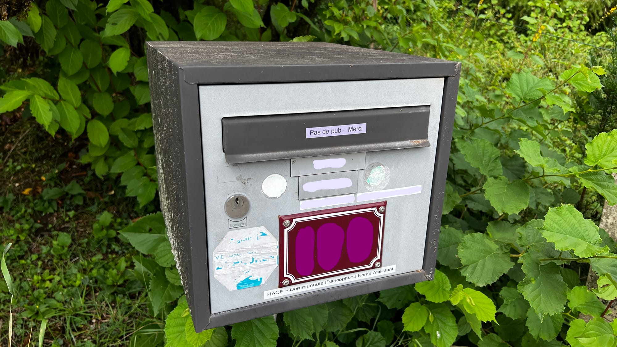

La boite aux lettres qui a été utilisée est aux normes de la poste française, avec une porte pour les colis et une trappe à lettres sur la porte.

Il est bien entendu possible de mettre 2 capteurs : un pour la porte et un pour la trappe (voir un autre pour la porte arrière). Mais avec une boite standard, il est possible de n'avoir qu'un seul capteur judicieusement mis, et qui détectera aussi bien les ouvertures de la trappe que de la porte.
L'animation ci-dessous présente le positionnement du capteur et de l'aimant mis sur la porte (sur un rail en PVC).
