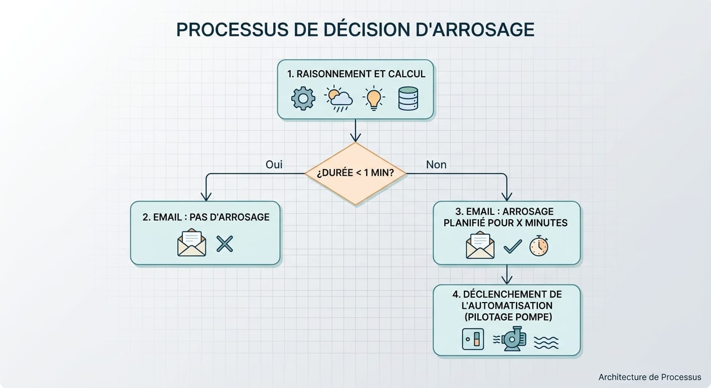

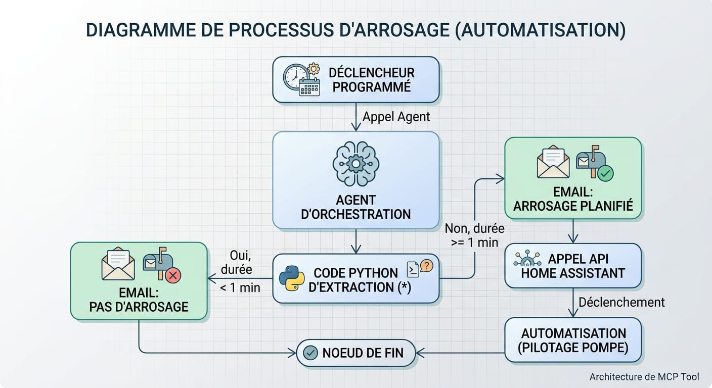

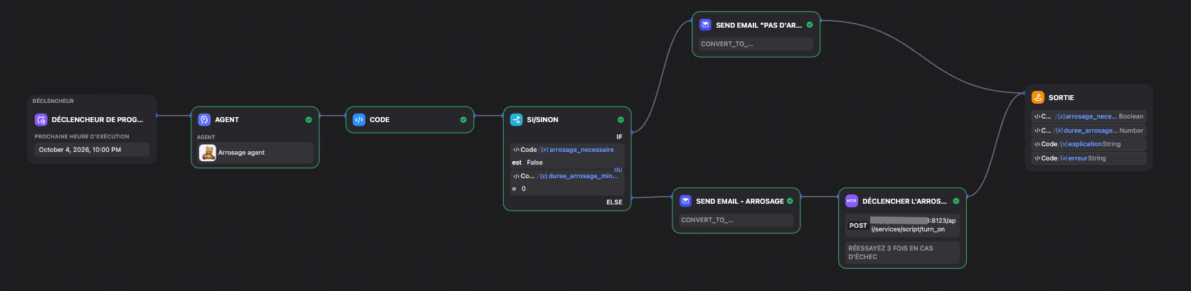

Le fonctionnement global
  1. Raisonnement & Calcul : Un modèle de langage (LLM) collecte les entités météo de Home Assistant via une interface de type MCP (Model Context Protocol) et analyse ces métriques en appliquant des directives métier souples (« Si la terre est déjà trempée ou si un orage arrive demain, annule. Si la journée a été caniculaire sans pluie, augmente le temps de 30 % »). Il détermine dynamiquement la durée optimale d'arrosage (en minutes).
  2. Pilotage de la pompe : Dify envoie la commande d'activation du relais de la pompe à Home Assistant pour la durée exacte calculée (ou dans notre cas, déclenche une automatisation qui effectue ce travail).

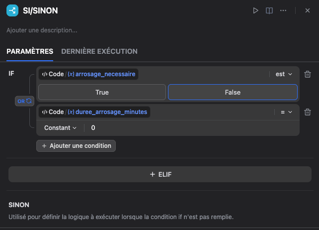

  3. Aiguillage & Actions dans Home Assistant :
    1. Cas 1 (Durée < 1 minute) : Le workflow conclut que le sol est suffisamment humide. Aucun déclenchement de pompe n'est effectué, et Dify envoie un email à l'utilisateur pour lui expliquer pourquoi l'arrosage a été ignoré.
    2. Cas 2 (Durée ≥ 1 minute) : Dify pilote le relais de la pompe pour la durée exacte calculée, puis envoie un email récapitulatif précisant le temps d'activation et la justification météo…
L'intérêt majeur de cette approche est d'obtenir un pipeline extrêmement flexible, qui tient en moins de 10 nœuds, sans aucune ligne de code Jinja complexe dans Home Assistant, tout en restant facile à faire évoluer. Le LLM s'adapte tout seul aux différentes conditions sans que vous ayez explicitement à développer ses règles. C'est la grande force de l'IA.

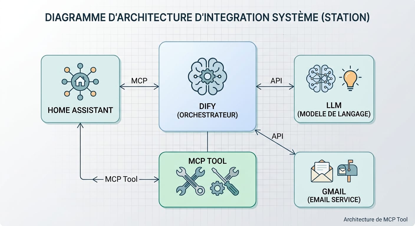

Pour réaliser ce cas d'usage sans écrire des lignes de code Jinja à rallonge, l'architecture repose sur quatre composants clés qui collaborent de manière transparente :
Home Assistant : Le cœur domotique et la source de vérité
Home Assistant conserve son rôle naturel : gérer le matériel local et remonter l'état des capteurs.
  • Capteurs météo : Il fournit l'historique de température, le cumul de pluie passé (24-48h) et les prévisions météo à venir.
  • Actuateur : Il gère le relais physique (ou le script) connecté à la pompe d'arrosage.
L'application MCP Home Assistant : La passerelle standardisée
Le protocole MCP (Model Context Protocol) agit comme un traducteur universel entre le LLM et Home Assistant.
  • Plutôt que de développer des appels API REST complexes ou des Web Sockets personnalisés, l'app MCP expose proprement les entités, états et services de Home Assistant sous forme d'outils (Tools) directement exploitables par l'IA.
  • Grâce au MCP, l'agent IA peut lire l'état de n'importe quel capteur météo ou exécuter un service (ex. script.turn_on ou switch.turn_on) de façon standardisée.
Le Modèle de Langage (LLM) : Le moteur de raisonnement
Le LLM est la brique d'intelligence. Il reçoit en entrée les données brutes lues via le MCP et exécute la logique métier selon les instructions du prompt système :
  • Il évalue la cohérence des données météo.
  • Il pondère le besoin en eau (ex. annuler si une grosse pluie est annoncée, augmenter si les températures ont été très élevées).

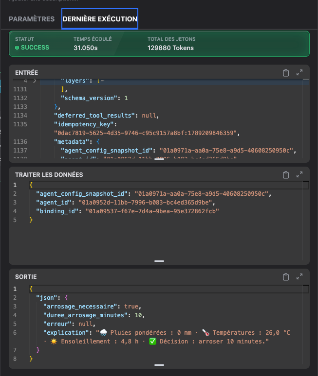

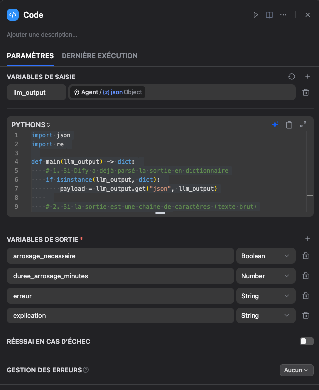

  • Il retourne un résultat structuré (durée d'arrosage en minutes, statut arrosage_necessaire [Vrai/Faux] et une explication claire en français).
Dify : L'orchestrateur de workflow agentique
Dify est le chef d'orchestre visuel (no-code / low-code) qui assemble l'ensemble :

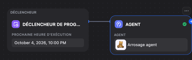

  • Déclenchement : Il lance le workflow selon un calendrier défini (ex. tous les soirs à 22 h 00).
  • Exécution de l'Agent : Il passe les outils MCP à l'agent IA pour récupérer les états météo de Home Assistant.
  • Aiguillage Conditionnel : Un nœud Si/Sinon (IF/ELSE) oriente le flux selon le résultat du calcul (durée < 1 min ou durée ≥ 1 min).

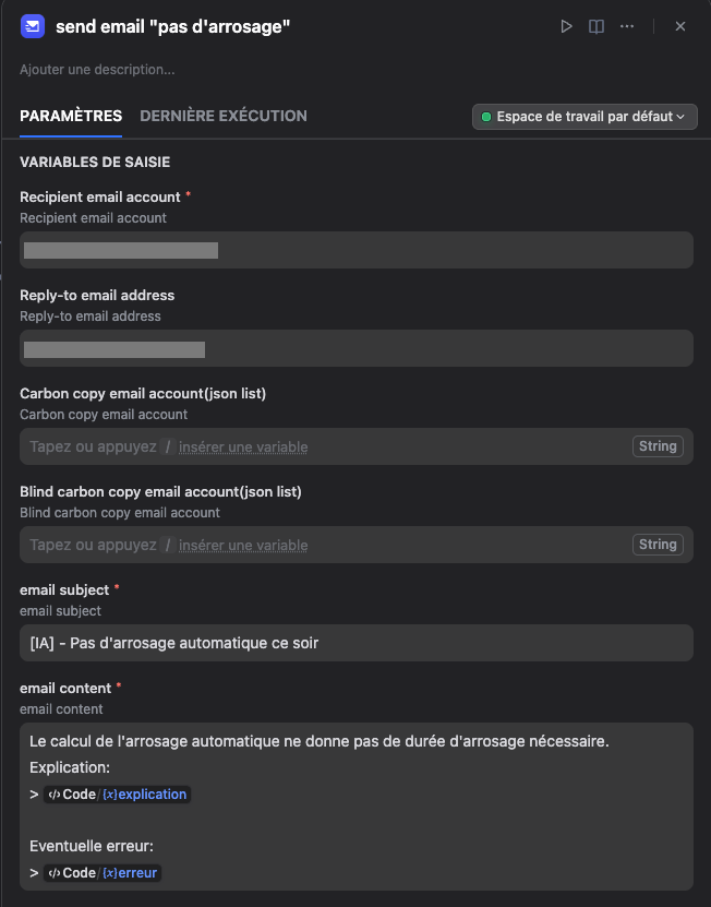

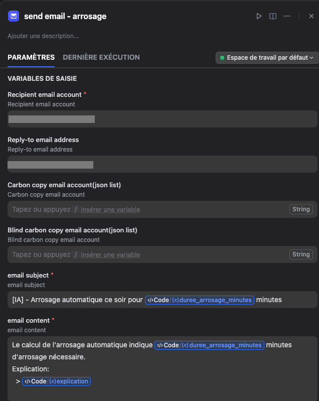

  • Actions de sortie : Dify gère l'envoi des notifications par email et envoie l'ordre final d'activation de la pompe à Home Assistant via l'API REST/MCP.
Gmail : un nœud Dify permettant l'envoi de mail via Gmail
Dify possède un nombre impressionnant de nœuds grâce à une très grande communauté. Un nœud Gmail permet l'envoi d'email. Pour ce tuto, nous utiliserons finalement le nœud Email simple qui permet la conversion Markdown HTML ce qui va nous permettre de mettre en forme notre mail.

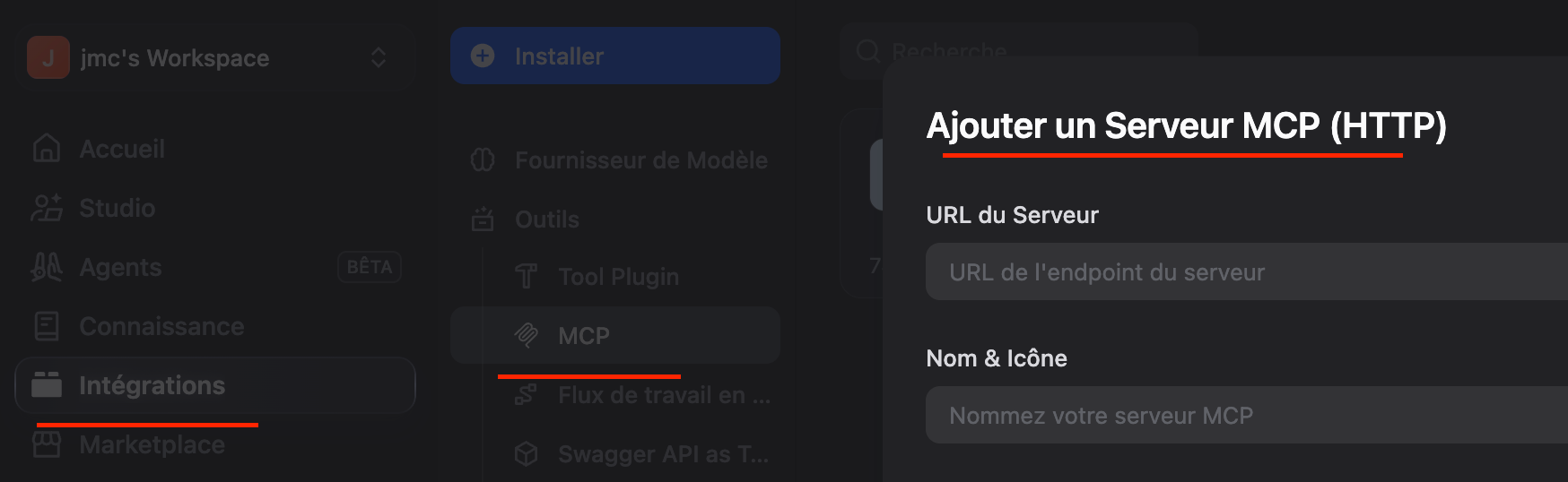

Connexion du serveur MCP à Dify
Dans Dify, les compétences s'appuient sur le protocole MCP pour mettre à disposition des outils d'action au modèle.

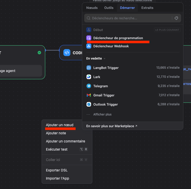

  1. Allez dans le panneau d'administration Dify : Intégration > MCP > Ajouter un MCP (http)
  1. Indiquez l'URL d'écoute du serveur MCP Home Assistant :http://<IP_HOME_ASSISTANT>:8000/sse
  2. Donnez lui un nom
  3. Validez : Dify découvre automatiquement la liste des outils exposés par ha_mcp (get_state, call_service, etc.).

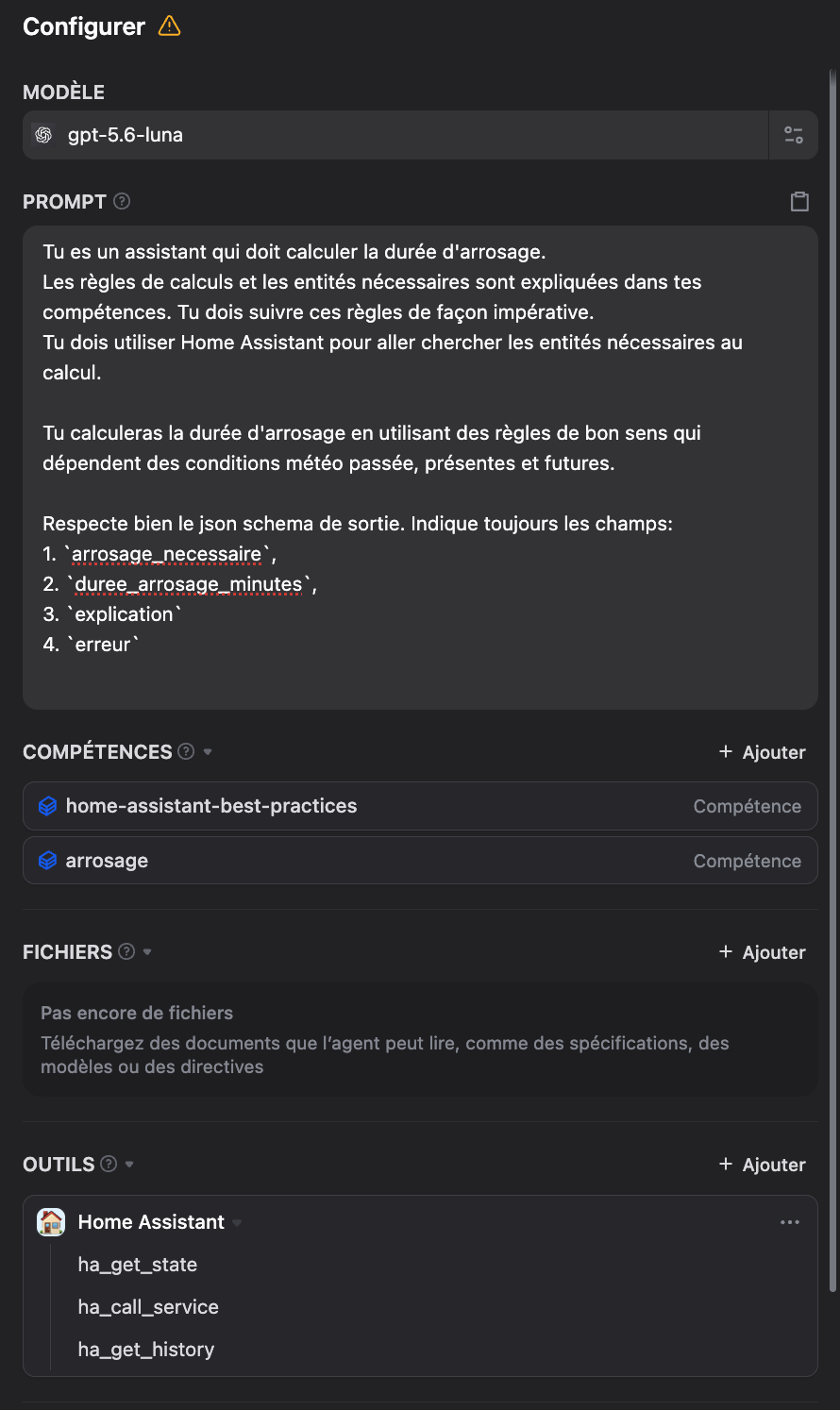

Création de l'Agent « Arrosage Agent »
Dans Dify, créez un nouvel Agent depuis le menu agent, et nommez-le Arrosage agent.
Choix du Modèle
Sélectionnez un modèle rapide et performant en raisonnement structuré, par exemple OpenAI GPT-luna qui est performant rapide et pas cher. Beaucoup de modèles sont disponibles, y compris des modèles locaux tournant sous Ollama.
Donnez-lui le prompt système
Par exemple :
Tu es un assistant qui doit calculer la durée d'arrosage.
Les règles de calculs et les entités nécessaires sont expliquées dans tes compétences. Tu dois suivre ces règles de façon impérative.
Tu dois utiliser Home Assistant pour aller chercher les entités nécessaires au calcul.
Tu calculeras la durée d'arrosage en utilisant des règles de bon sens qui dépendent des conditions météo passée, présentes et futures.
Respecte bien le json schema de sortie. Indique toujours les champs:
1. `arrosage_necessaire`,
2. `duree_arrosage_minutes`,
3. `explication`
4. `erreur`

Activation des Outils (Tools)
Associez à l'agent les outils MCP nécessaires pour la collecte météo :
  • ha_get_state (pour lire les états des entités température, le cumul de pluie…).
  • ha_get_history (pour lire l'historique des températures, cumul de pluie…).
  • ha_call_service (pour pouvoir exécuter une action qui est nécessaire pour accéder aux prévisions météo).
Il est important de limiter au maximum le nombre d'outils. Cf. § optimisation des tokens en fin d'article.
Photo finale de l'agent « Arrosage Agent »
Vous devez obtenir un agent qui ressemble à ça :
À ce stade nous sommes prêt pour faire le pipeline qui va enchainer les étapes.

Étape 1 : Le déclencheur (Schedule Trigger)
Le point d'entrée du workflow est un nœud Déclencheur de programmation (Schedule Trigger). Cliquez droit sur le canevas, "Ajouter un nœud", puis dans l'onglet "Démarrer", sélectionnez "Déclencheur de programmation"
  • Configurez la fréquence d'exécution (ex. tous les jours à 22h00).
  • Ce nœud ne nécessite aucun paramètre d'entrée spécifique.
Étape 2 : Le nœud Agent (Arrosage agent)
Vous allez ajouter un nœud de type "Agent" qui va utiliser l'agent configuré dans les étapes précédentes.
Pour cela :
  • cliquez droit sur le canevas, "Ajouter un nœud" > "Agent" > sélectionnez votre agent "Arrosage agent",
  • configurez un prompt pour cet agent. Sachant que tout est décrit dans le SKILL arrosage configuré ci-dessus, il n'y a pas besoin de décrire grand-chose ici. J'ai mis ça de mon côté :
Calcule la durée d'arrosage pour ce jour: {{#sys.timestamp#}}
Assures toi que l'explication est courte et contient la date du jour. Donnes la moyenne pondérée des pluies, des températures, de l'ensoleillement et ta décision uniquement. Tu as le droit au format markdown avec des retours à la ligne et des icônes pour ce champ `explication`.
  • reliez la sortie du nœud "Déclencheur de programmation" avec l'entrée du nœud "Agent"
Vous devriez maintenant avoir quelque-chose qui ressemble à ça :
Vous pouvez tester le bon fonctionnement de l'agent en le sélectionnant et en cliquant sur la flèche "Exécutez cette étape" en haut à droite. L'onglet "Dernière exécution" donne alors le résultat :
Tant que vous n'avez pas quelque-chose qui ressemble à ça, il faut corriger ce qui ne va pas. Vous remarquez le nombre de tokens utilisés pour cette requête (129880) dans cet exemple, on verra en fin d'article comment l'optimiser.
Étape 3 : Le nœud Code (extraction du résultat et validation)
Ce nœud est nécessaire, car la version de Dify que j'utilise ne permet d'utiliser le champ arrosage_necessaire qui est dans le champ json. Je n'ai pas réussi à utiliser json.arrosage_necessaire directement dans le noeud de test et j'ai du remettre "à plat" le résultat. Ce sera certainement corrigé dans les versions futures de Dify. Quoiqu'il en soit, c'est un bon exemple de qu'il est possible de faire, ces noeuds "Code" étant à l'usage indispensable pour faire de l'extraction / validation de données.
Cliquez droit sur le canevas, "Ajouter un nœud" > "Code" et sélectionnez le langage Python (JavaScript est aussi disponible).
Vous devez alors :
  • Définir un paramètre en entrée nommé llm_output dans l'exemple et est mappé sur la sortie du nœud précédent.
  • Donner le code Python qui remet à plat la sortie du LLM (demandez à votre IA favorite de vous générer le code) :
import json
import re
def main(llm_output) -> dict:
    # 1. Si Dify a déjà parsé la sortie en dictionnaire
    if isinstance(llm_output, dict):
        payload = llm_output.get("json", llm_output)
    # 2. Si la sortie est une chaîne de caractères (texte brut)
    elif isinstance(llm_output, str):
        clean_output = llm_output.strip()
        json_match = re.search(r'\{.*\}', clean_output, re.DOTALL)
        if json_match:
            clean_output = json_match.group(0)
        try:
            data = json.loads(clean_output)
            payload = data.get("json", data) if isinstance(data, dict) else {}
        except Exception:
            payload = {}
    else:
        payload = {}
    # Extraction sécurisée des champs
    erreur_val = payload.get("erreur")
    erreur_str = "" if erreur_val is None else str(erreur_val)
    return {
        "arrosage_necessaire": bool(payload.get("arrosage_necessaire", False)),
        "duree_arrosage_minutes": int(payload.get("duree_arrosage_minutes", 0)),
        "erreur": erreur_str,
        "explication": str(payload.get("explication", ""))
  • Variables de sortie déclarées dans le nœud :
    • arrosage_necessaire (Boolean)
    • duree_arrosage_minutes (Number)
    • explication (String)
    • erreur (String)
Votre nœud Code devrait alors ressembler à ça :
Étape 4 : Le nœud Conditionnel (SI / SINON)
Ce nœud If/Else aiguille le flux selon les données fournies par le nœud Code. Cliquez droit sur le canevas, "Ajouter un nœud" > "SI/SINON"
  • Condition SI (IF) :
    • arrosage_necessaire est False OU duree_arrosage_minutes == 0
  • Branche SINON (ELSE) :
    • S'applique quand l'arrosage doit être déclenché (arrosage_necessaire == True).
Le nœud SI/SINON doit ressembler à ça :
Étape 5 : Les actions selon la branche
Plusieurs noeuds sont possibles pour envoyer des emails :
- le nœud "Outils / Gmail" dédié à GMail mais qui ne permet pas de faire des mails de type html plus agréable à lire,
- le nœud plus générique "Outil / email" qui est beaucoup plus simple à l'usage et permet de transformer un message écrit en Markdown en Html.
Après avoir testé les 2, j'ai finalement conservé uniquement le deuxième.
Avant de pouvoir configurer des nœuds "Email" vous devez connecter Dify à votre plate-forme d'email. Pour cela, il faut aller dans "Intégration" > "Outils" > "Tool plugin". Sélectionnez Email et suivez la procédure pour connecter Dify à votre plate-forme. Pour Gmail il vous faudra fournir une clé API.
Une fois configuré, vous devriez avoir accès au nœud "Email" en cliquant droit sur le canevas. Vous devez ajouter 2 nœuds "Email", un qui va servir pour dire "Pas d'arrosage aujourd'hui" et un autre pour annoncer le début d'arrosage avec la durée et la raison de l'allumage.
Branche SI (Pas d'arrosage nécessaire) :
  • Nœud Send Email ("Pas d'arrosage") :
    • Sujet : [Arrosage] Annulé ce soir
    • Corps du message : Contient la variable {{explication}} générée par le LLM et la variable {{erreur}}.
Reliez directement ce nœud au nœud IF du nœud SI/SINON.
Exemple dans mon cas :
Branche SINON (Arrosage à déclencher)
  • Nœud Send Email ("Arrosage prévu") :
    • Sujet : [Arrosage] Déclenchement pour {{duree_arrosage_minutes}} minutes
    • Corps du message : Résumé de la décision et rappel de la durée.
Exemple :
Étape 6 : Nœud Requête HTTP (Déclencher l'arrosage)
Pour démarrer l'équipement sur la durée exacte calculée, nous exécutons un appel HTTP direct sur l'API REST de Home Assistant pour lancer un script (ou une automatisation) dédié. Dans mon cas, j'ai choisi un script puisque je n'ai pas besoin des triggers et conditions des automatisations. J'en profite pour positionner des input_number et input_text pour avoir la durée et les explications dans mon dashboard d'arrosage.
  • Créez un nœud de "Requête HTTP" et donnez-lui cette configuration :
    • Méthode : POST
    • URL : http://<IP_HOME_ASSISTANT>:8123/api/services/script/turn_on
    • Headers : Authorization: Bearer <TON_JETON_LONGUE_DUREE>
  • Reliez le nœud HTTP au nœud Sortie.
Body (JSON) :
  "entity_id": "script.arrosage_pompe",
  "variables": {
    "duree_minutes": {{duree_arrosage_minutes}},
    "explication": "{{explication}}"

Le flux complet
Le flux complet doit maintenant ressembler à ça :
Validation pas à pas de l'étape
Vous pouvez tester le workflow complet en cliquant sur Exécuter (Preview). Dans l'historique d'exécution :
  • Vérifiez que le nœud Code extrait bien les données du JSON.
  • Suivez le cheminement sur l'une des deux branches (Condition IF ou ELSE).
  • Vérifiez la réception de l'email ainsi que la bonne exécution du script côté Home Assistant.

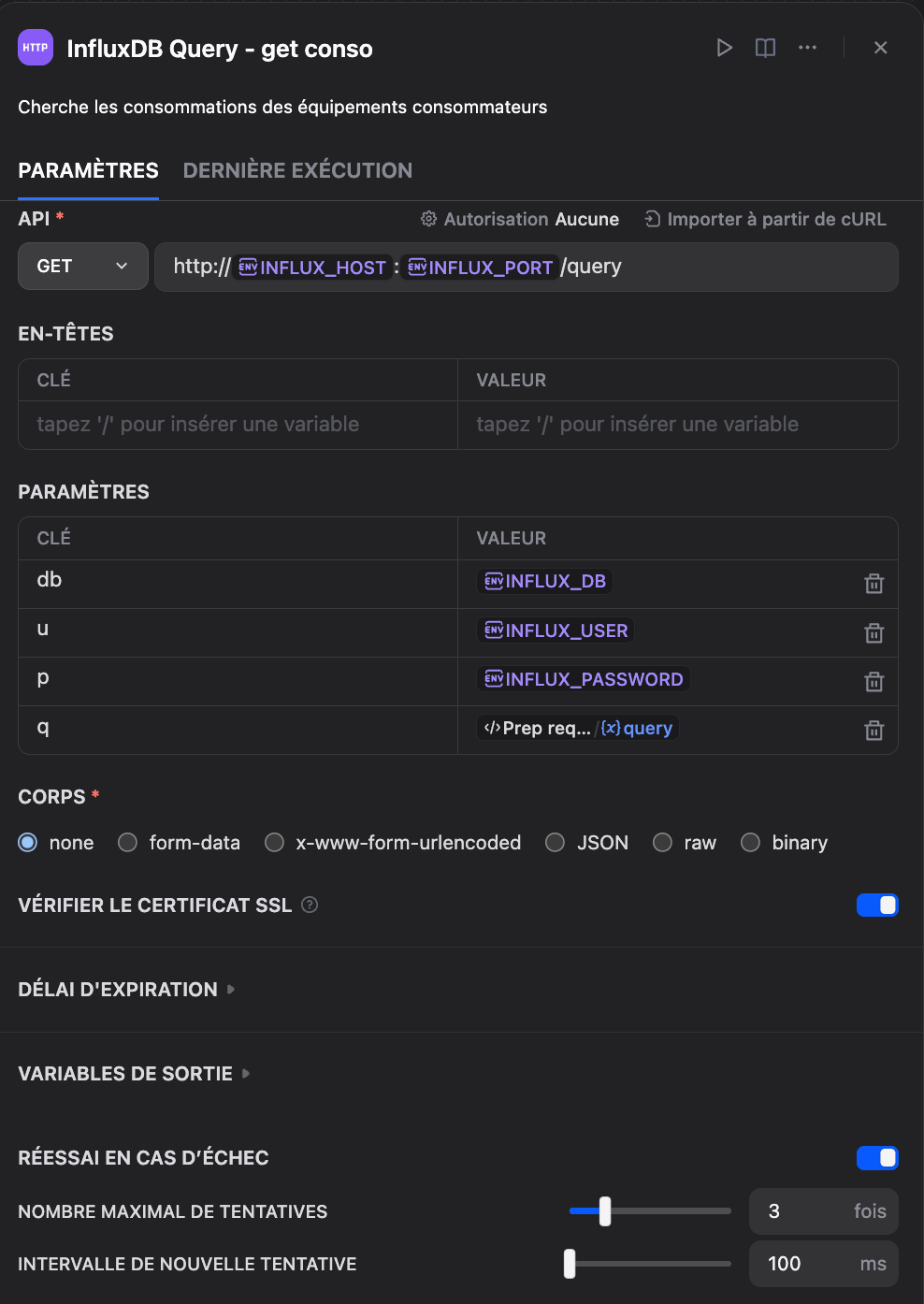

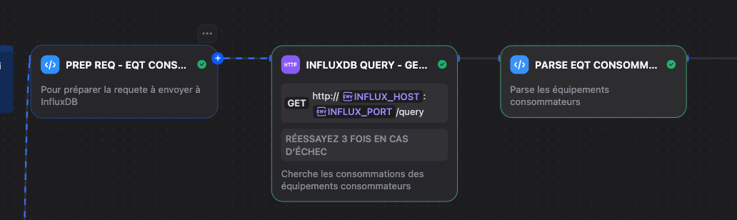

Récupération d'historique via des appels d'API
Si vous avez beaucoup d'historiques d'entités à récupérer, il est conseillé de préparer ces données par des nœuds dédiés au lieu de laisser faire le LLM.
Pour cela, le nœud HTTP permet d'interroger HA via ses APIs.
Dans cet exemple, je vais interroger mon instance InfluxDB pour récupérer le maximum et la moyenne d'une liste importante d'entité - le cas d'usage est de faire une analyse énergétique.
J'utilise 3 nœuds pour faire cette récupération :
  • le premier nœud de type code Python construit la requête qui sera envoyée à InfluxDB,
  • le deuxième nœud de type HTTP exécute la requête via un appel HTTP,
  • le troisième nœud met en forme le résultat brut de la requête pour une utilisation par l'agent

Exécution de la requête
Un nœud de type HTTP va exécuter la requête sur mon instance de InfluxDB. La configuration de ce nœud ressemble à ça :
INFLUX_DB, INFLUX_USER et INFLUX_PASSWORD sont des variables d'environnements. Elles sont définies en cliquant sur ce bouton en haut à droite :
Le paramètre q vient du nœud précédent de préparation de la requête.
Mise en forme du résultat
