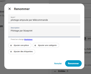

Nommez avec méthode et ajoutez une description utile.
On l'a vu dans le premier article, on peut donner un nom et une description à chaque automatisation.
Utilisez une stratégie pour leur nom, comme pour vos entités et vos appareils.
  • Définissez votre manière de faire dès le début et tenez-vous à cette stratégie, même pour vos tests et gadgets. Qui sait si ce gadget ne va pas durer plusieurs années et finir par devenir indispensable ?
  • Le nom doit vous permettre de faire des recherches rapides pour retrouver sans problème ce que vous cherchez
  • Le nom ne doit pas être ambigu, par exemple : Domaine - Principale entité ciblée - Action principale
Pour aller plus loin, et que le contenu aussi vous parle, même après plusieurs années sans y toucher, utilisez une description efficace pour ne pas oublier le fonctionnement de vos programmes et vous rappeler toutes leurs subtilités.
  • N'hésitez pas à consacrer un peu de temps à la description, pour mettre tous les aspects importants de votre code
  • S'il y a des subtilités, des booléens de contrôle, des paramètres particuliers, rappelez le dans la description
  • Si vous avez trouvé une astuce particulière inhabituelle, le mentionner ne peut pas faire de mal.

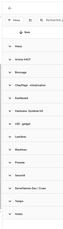

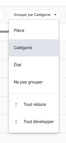

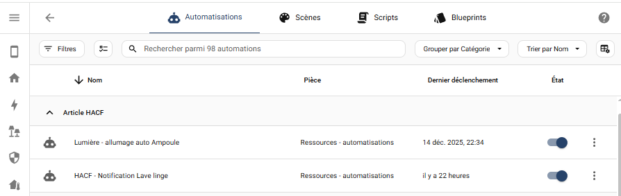

Vous pouvez ainsi utiliser les Catégories pour structurer cette liste et réduire l'affichage en réduisant ou développant ces groupes.
la liste de mes catégories

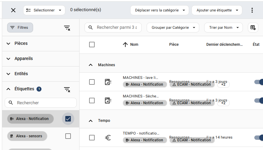

Vous pouvez également leur attribuer autant d' Étiquettes (labels) que vous voulez, pour les filtrer et les organiser selon vos besoins dans cette vue.
23 automatisations ont l'étiquette "Phone - notification"
seulement 3 ont l'étiquette "Alexa - notification"

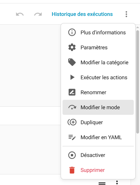

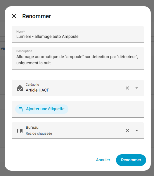

Pour attribuer ou modifier une catégorie, ou ajouter une étiquette, plusieurs solutions :
  • dans l'interface de modification d'une automatisation, lorsqu'on l'enregistre ou la renomme, on peut définir une catégorie et attribuer une pièce et une ou plusieurs étiquettes :
interface renommer automatisation

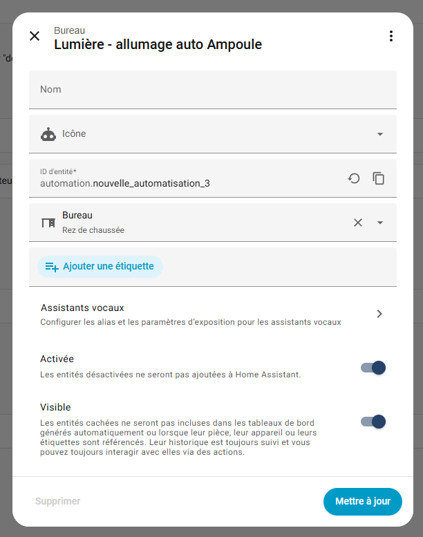

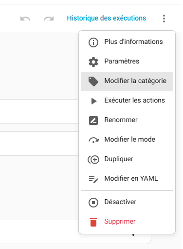

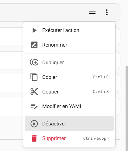

  • dans cette même interface, en cliquant sur les 3 points en haut à droite, on peut définir ou modifier la catégorie :
menu automatisation
  • Dans les paramètres de l'automatisation, on peut ajouter une ou plusieurs étiquettes :

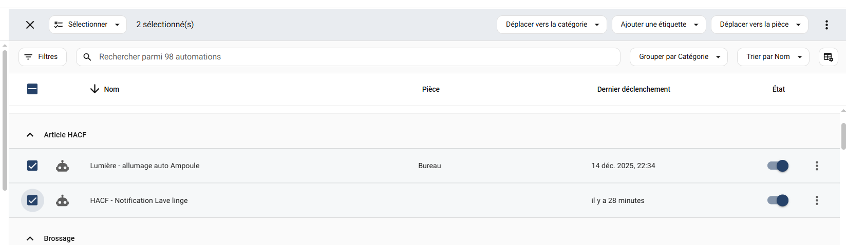

  • Et enfin dans la liste des automatisations, si on les sélectionne avec les cases à cocher, on dispose de 3 boutons en haut à droite pour définir la catégorie, les étiquettes ou la pièce, et on peut en sélectionner autant qu'on veut pour leur appliquer à toutes le même traitement :
liste des automatisations - ajouter catégorie, étiquette ou pièce
Les étiquettes sont des outils très puissants qui vont au delà du simple tri des automatisations. Celles ci peuvent être utilisées pour "marquer" de nombreux éléments de Home assistant (automatisations, scripts, scènes, entités, appareils, zones, entrées)
Vous pourrez ensuite, comme on vient de le voir, les utiliser pour filtrer des affichages.
Mais les fonctionnalités vont bien au delà, ceci peut vous permettre de cibler des éléments, par exemple dans une automatisation (via des logiques de ciblages comme vu dans l'article #2) ou dans des templates pour de l'affichage.

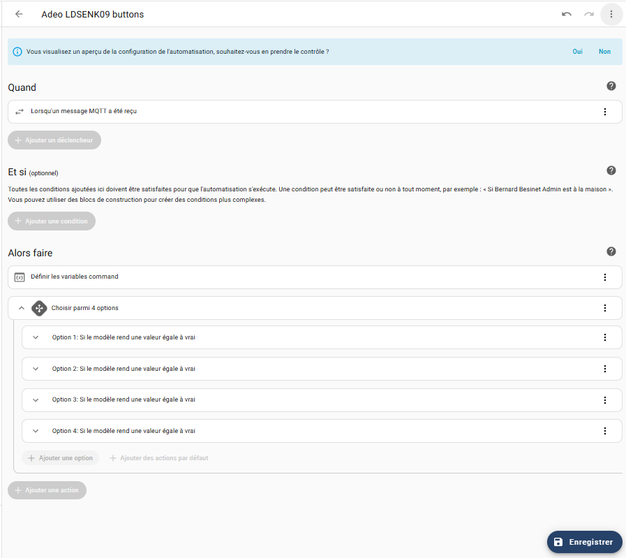

Si nous reprenons un exemple de l'article #2:
automatisation sans alias
Il n'est pas toujours évident avec le nom par défaut des blocs (qui n'est pas disponible en YAML) de comprendre au premier coup d'œil le rôle par exemple des blocs "choisir".
Dans n'importe quel bloc ou action ou étape, on peut la plupart du temps renommer celui-ci pour le rendre plus parlant si nécessaire (alias). Je vous conseille de le faire au minimum pour les blocs "choisir", mais aussi pour le reste si vous en ressentez le besoin :
blocs "choisir" renommés avec alias
De plus ces alias se retrouveront aussi dans le YAML, ainsi ils vous faciliteront la lecture et le partage du code.

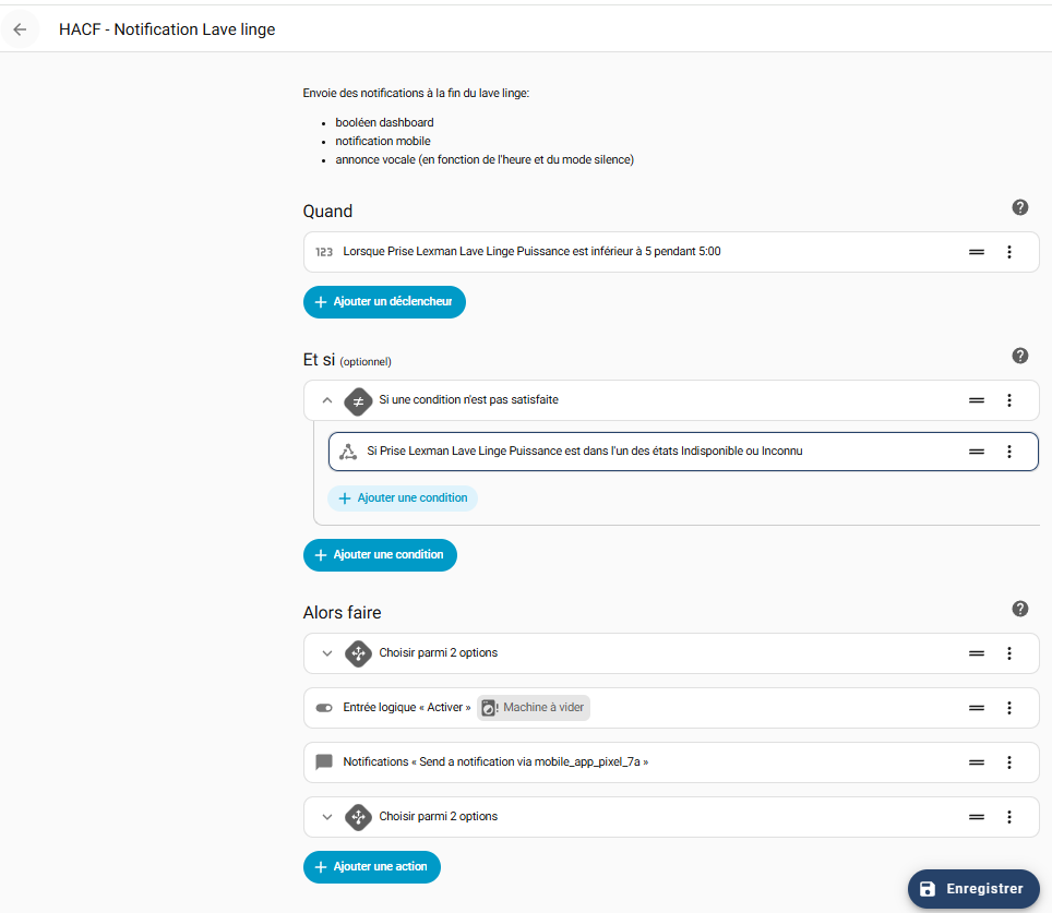

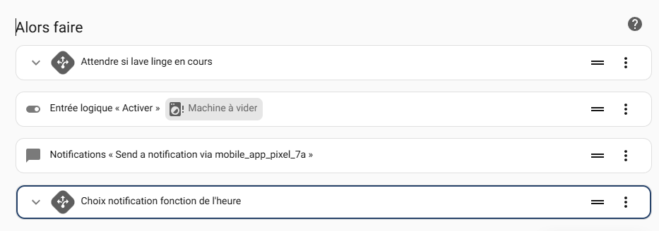

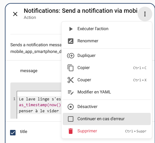

Ajoutez des Notes (note) :
Si nous prenons l'exemple que vous verrez à la fin de l'article, on peut là aussi ajouter des notes sur certaines étapes (depuis la 2026.6). Il suffit de cliquer sur les trois point a coté de l'étape puis sur "ajouter une note":
Ajout de note
Renseignez vos commentaires:
Ajout de note
Ceux ci sont ensuite visibles dans l'interface (et lisibles avec un infobulle):
note dans le résumé
ou dans l'interface:
note dans l'interface condition
Les alias, comme les notes seront aussi disponibles en YAML, rendant vos commentaires disponibles en cas de partage ou de copier coller.

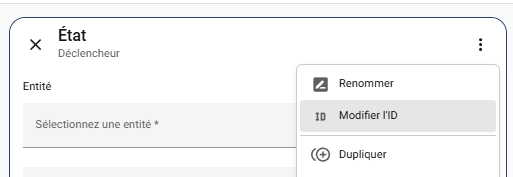

condition: trigger
alias: condition absence
id:
  - Absence
note: Il n'est pas nécessaire de tester si c'est la nuit pour éteindre

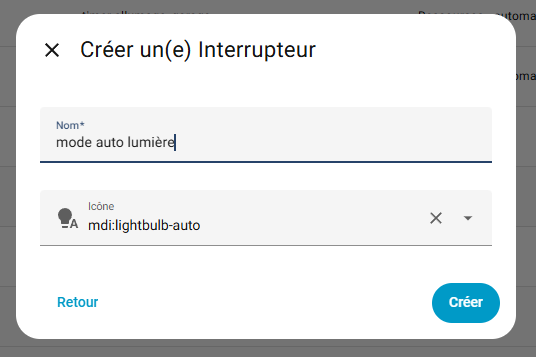

Les interrupteurs (input_boolean), basique à deux états.
Un interrupteur ou booléen est une entité qui prendra deux états : activé ou désactivé. Vous pourrez l'utiliser dans vos automatisations, chaque fois que vous aurez besoin de ce genre de bascule entre deux états, que ce soit en déclencheur, en condition ou en action.
Interface créer un interrupteur
Les booléens pourront être utilisés pour de nombreux cas, par exemple :
  • représenter l'état d'un mode ou d'un état piloté manuellement (mode auto des volets, mode silence des notifications, gestion d'un affichage au dashboard)
  • représenter l'état d'un équipement non directement domotisé (machine à laver en cours, courrier à récupérer, poubelle à sortir)
  • représenter un sensor binaire activé ou calculé par ailleurs (présence détectée, tarif heure pleine, alerte en cours)

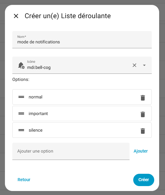

La liste déroulante (input_select) pour des choix multiples
Une liste déroulante est une entité qui prendra un nombre d'états défini dans une liste que vous aurez créé vous-même. Vous pourrez l'utiliser dans vos automatisations, chaque fois que vous aurez besoin de ce genre de bascule entre plusieurs états, que ce soit en déclencheur, en condition ou en action.
interface mode liste déroulante
Les listes déroulantes pourront être utilisées pour de nombreux cas, par exemple :
  • représenter l'état d'un mode à choix multiples (mode auto notifications comme dans l'exemple ci-dessus)
  • représenter l'état d'un équipement non directement domotisé (quelle poubelle sortir : la bleue, la jaune, aucune, quel est le tarif tempo de demain)
  • représenter une liste de choix pour l'utilisateur (choix d'un groupe d'enceintes pour un media player par exemple)

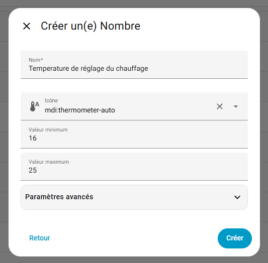

Le nombre (input_number) pour des valeurs numériques
Un nombre est tout simplement une entité numérique. Vous pourrez l'utiliser dans vos automatisations, chaque fois que vous aurez besoin d'un nombre, que ce soit en déclencheur, en condition ou en action. Il existe aussi une entrée compteur (counter), au fonctionnement proche (avec des actions spécifiques pour le faire varier de 1, pratique pour compter, comme son nom l'indique).
interface créer un nombre
Les nombres pourront être utilisés pour de nombreux cas, par exemple :
  • Paramétrer vos automatisations avec un nombre réglable, celle-ci pourra être modifiée par l'utilisateur en réglant le nombre directement dans le dashboard ou à la voix par exemple plutôt qu'en modifiant l'action dans l'automatisation. Les exemples sont multiples : température cible de chauffage, durée d'arrosage, valeur d'une temporisation. Vous pourrez même calculer ce nombre dans une automatisation (fonction de la météo par exemple).
  • représenter l'état d'un équipement non directement domotisé (nombre d'activations d'une surveillance ou d'un équipement, durée d'utilisation d'un équipement) pour l'utiliser dans un dashboard ou dans d'autres automatisations.
  • A vous d'inventer la suite !

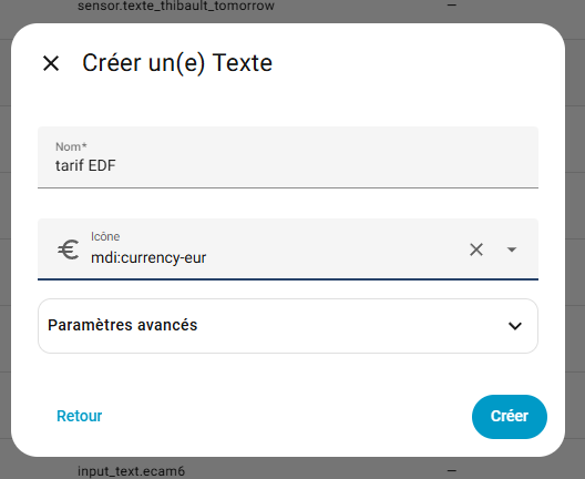

Le texte (input_text) pour des chaines de caractères
Un texte est tout simplement une entité textuelle, limitée à 255 caractères. Vous pourrez l'utiliser dans vos automatisations, chaque fois que vous aurez besoin d'un texte en clair, que ce soit en déclencheur, en condition ou en action.
interface créer un texte
Les textes pourront être utilisés pour de nombreux cas, par exemple :

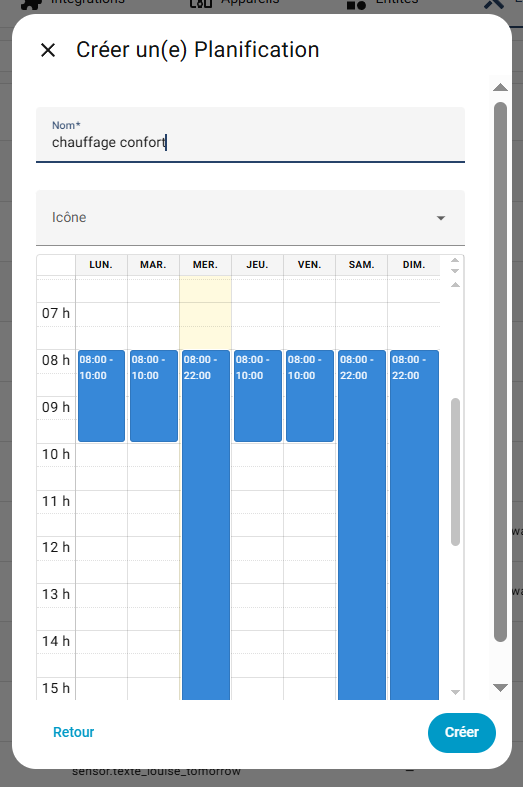

La planification (scheduler) pour un emploi du temps hebdomadaire
Une planification est une entité de type booléen, qui sera activée suivant un planning hebdomadaire établi. Vous pourrez l'utiliser dans vos automatisations, chaque fois que vous aurez besoin d'un planning à la semaine, que ce soit en déclencheur ou en condition.
interface créer une planification
Les planifications pourront être utilisés pour de nombreux cas, pour déclencher ou conditionner des automatisations sur un planning préétabli, par exemple pour du chauffage, un planning d'arrosage, une simulation de présence avec de l'éclairage, etc.

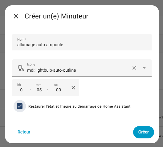

Le minuteur (timer) pour maîtriser le temps
Un minuteur est tout simplement une entité qui restera activé un certain temps puis se désactivera automatiquement. Vous pourrez l'utiliser dans vos automatisations, chaque fois que vous aurez besoin d'un délai, que ce soit en déclencheur, en condition ou en action.
Nous verrons un peu plus loin ses intérêts principaux, en particulier si on pense bien à cocher la case "Restaurer l'état et l'heure au démarrage de Home Assistant" !
interface créer un minuteur
Les minuteurs pourront être utilisés pour de nombreux cas, par exemple :
  • créer un délai dans vos automatisations (allumage automatique, durée avant un reboot, durée avant un changement de mode)
  • modifier la durée d'un délai dans une automatisation (on peut changer la durée d'un timer quand on le lance, et donc lancer une pompe de piscine pour une durée qui dépend de la température de l'eau par exemple)
  • contrôler la durée du minuteur (on peut le mettre en pause, le relancer, l'annuler, comme on le souhaite, via des actions)
  • l'utiliser dans un dashboard ou dans d'autres automatisations (pour afficher l'état du minuteur ou sa date de fin par exemple)

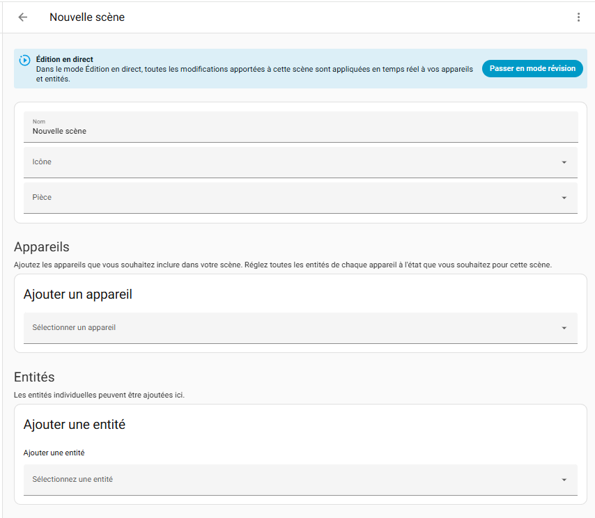

La Scène, pour modifier plusieurs entités d'un seul geste
Une scène (scene) représente un état figé d'une ou plusieurs entités. Elle ne peut agir que sur les états des appareils ou des entités qu'elle pilote. Elle ne peut pas faire d'action plus compliquée ou de tests de logique.
interface nouvelle scène
Idéale pour définir des ambiances (lumière, couleur, volume) en réglant plusieurs équipements en un seul geste, depuis le dashboard, en commande vocale, ou via une action (dans un script ou une automatisation par exemple).
Par exemple :
  • une scène "cinéma" avec les volets fermés, la lumière principale éteinte et les lumières d'ambiances en mode bleu à 10% d'intensité
  • une scène "bonjour" avec le volet de la cuisine ouvert à 50%, la prise de la machine à café activée et la lumière de la cuisine allumée à 50%

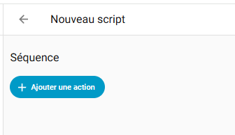

Le Script, pour des séquences complexes
Le script (script) et l'automatisation sont très proches. En fait un script est une séquence d'action, sans déclencheurs et sans conditions (ou l'inverse, une automatisation, c'est un script muni d'un démarrage automatique, suivant l'explication que vous préférez).
C'est donc une séquence d'action qu'il faudra déclencher "manuellement", ou dans une automatisation, afin de la lancer.
interface nouveau script
Comme vu au chapitre précédent (pour les automatisations), un script pourra utiliser des entités, y compris des entrées, ainsi que des variables (qui seront locales et utilisables uniquement durant l'exécution du script).

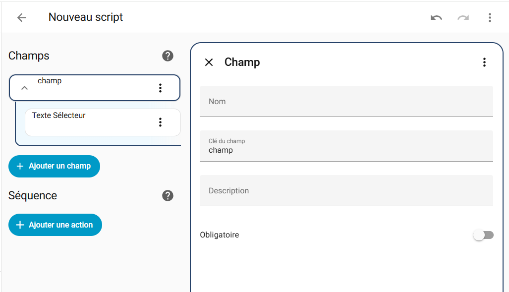

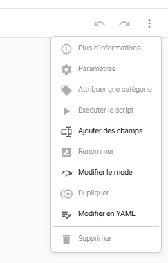

Un script pourra en plus prendre des champs (field) en entrée, afin d'avoir des actions modulables, comme les actions des intégrations.
Dans l'interface du script, on pourra dans le menu en haut à droite cliquer sur ajouter des champs :
Ajouter des champs
ou, si on en a déjà défini au moins un, cliquer sur "+ ajouter un champ" :
interface de création de script avec des champs
Ces champs pourront alors être réutilisés dans la séquence d'action, comme si c'étaient des entités ou des variables, pour des actions, des conditions, etc...
Une fois ajouté des champs, lorsqu'on appellera le script dans une séquence d'action, il faudra renseigner les valeurs des champs afin que le script s'exécute correctement (ils peuvent être obligatoires ou facultatifs, et avoir une valeur par défaut si non renseignée). Par exemple si on crée un script de notification, on pourra définir un champ "titre", et un champ "message". À chaque fois qu'on voudra utiliser notre script, il faudra définir (dans l'interface de l'automatisation, ou en YAML) la valeur du titre et du message à utiliser dans les données (data) du script.
Par rapport à une scène, le script va donc vous permettre d'aller beaucoup plus loin, avec des actions complexes et des blocs pour modifier la séquence d'action (comme vu dans le deuxième article).

Cas pratique : des notifications dynamiques
Plutôt que d'essayer de refaire ici un exemple pratique, je vous propose de regarder cet article :
Notifications dynamiques en fonction de la pièce occupée
Vous avez plusieurs assistants vocaux et ne voulez pas qu’ils se déclenchent systématiquement dans toutes les pièces ? Voici comment gérer des notifications intelligentes dans la maison en fonction de la présence ou non des personnes dans les différentes pièces.
Celui-ci décrit parfaitement les avantages du script : avec un script de notification particulièrement élaboré pour avoir la diffusion d'un message uniquement dans les pièces occupées. Ce script peut ensuite être utilisé tel quel dans toutes les automatisations pour lesquelles on va vouloir réaliser ce même type d'annonce :
  • annonces automatiques dans une automatisation avec des triggers et conditions bien choisies (par exemple : fin de lave-linge, fenêtre oubliée ouverte, problème sur le congélateur, quelqu'un sonne à la porte, etc...)
  • utilisation directe du script, par exemple dans un dashboard pour des annonces prédéfinies ("tout le monde à table", "le film va commencer") via un simple appui sur un bouton du dashboard.

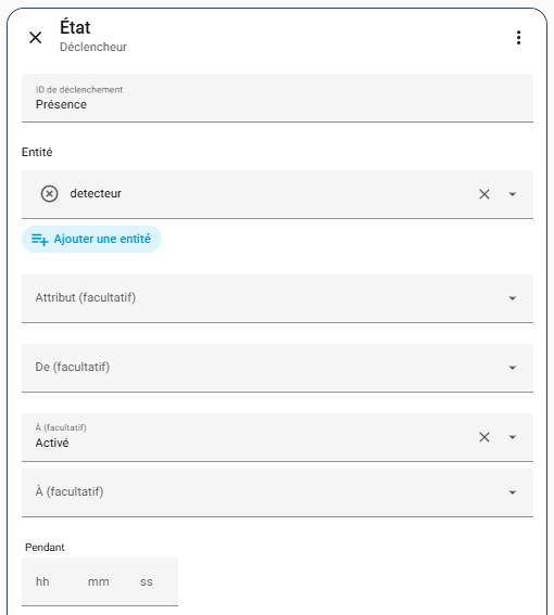

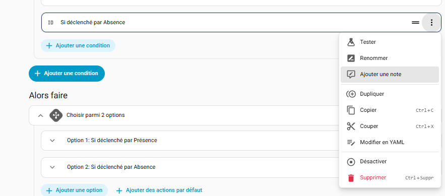

Il est possible, dans une automatisation, de nommer les déclencheurs (id). Ceci permet ensuite d'utiliser la condition "déclenché par" à plusieurs endroits :
  • dans les conditions, pour les adapter en fonction du déclencheur
  • dans les actions, pour l'utiliser dans des blocs "choisir" et ainsi adapter les actions à effectuer en fonction du déclencheur
Ceci permet alors de regrouper ce qu'on aurait fait à l'aide de plusieurs automatisations simples, au sein d'une seule automatisation un peu plus complexe.
Ce choix est très personnel, je vous propose de vous montrer comment faire, ensuite, vous déciderez seul de vos préférences.

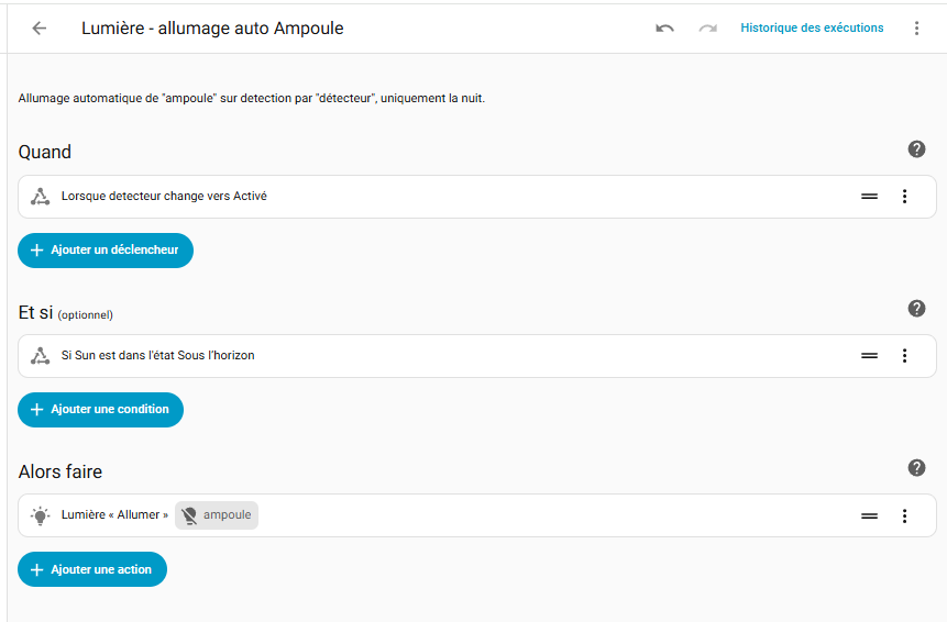

Un exemple, en reprenant l'automatisation simple du premier article:
automatisation du premier article
On peut au choix :
  • Définir une deuxième automatisation pour l'extinction
  • Ajouter un déclencheur pour l'extinction et tester les id des déclencheurs pour choisir quoi faire, avec la condition "déclenché par", dans les conditions et dans les actions :
    • Il faut alors nommer le déclencheur existant en lui attribuant une id:
cliquer sur les trois points puis "modifier id" du déclencheur
    • On peut alors ajouter un autre déclencheur pour l'extinction, et définir correctement les id des deux déclencheurs :
Interface déclencheur avec id définie

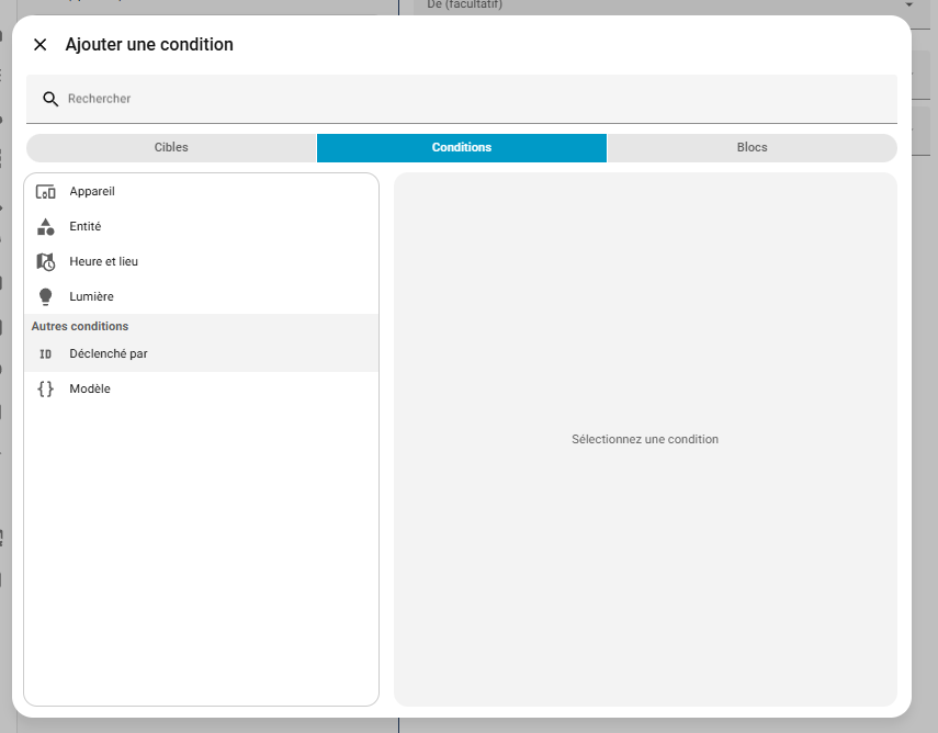

    • Puis utiliser la condition "[ID] Déclenché par" dans les conditions et dans les actions pour définir des comportements qui peuvent être différents suivant les déclencheurs ("présence" et "absence") :
Condition "déclenché par"

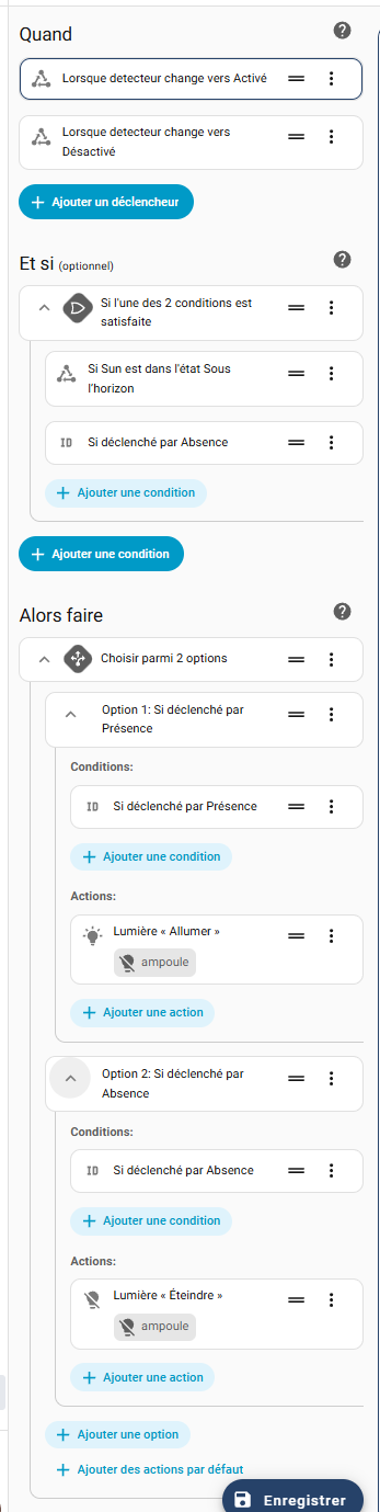

    • L'automatisation finale, on a modifié les conditions et les actions avec des conditions "déclenché par" :
automatisation finale dans l'interface

Maîtriser le temps : action "délai" ou entité "minuteur"
Entre le deuxième article et celui-ci, nous avons vu deux façons de gérer le temps dans la séquence d'actions :
  • le bloc d'action "attendre que le temps passe (délai)" (delay):
bloc délai
  • l'Entrée "Minuteur" (timer) dans cet article parmi les entrées (helper).
Ces deux concepts vont tous les deux permettre d'attendre un certain temps avant de poursuivre la séquence d'action. Mais quelles sont leurs différences, et dans quel cas vaut-il mieux utiliser l'un que l'autre ?
Le bloc "délai" stoppe momentanément l'exécution de la séquence d'action, avant de la reprendre à la fin de la temporisation. En cas de redémarrage de Home Assistant, toutes les automatisations en cours d'exécution sont perdues. Si une attente de ce type est en cours, l'automatisation étant arrêtée, les actions suivantes ne seront jamais effectuées.
Le minuteur lui (si on a coché la case "restaurer l'état et l'heure au démarrage de Home Assistant") offre une sécurité supplémentaire. Au redémarrage de Home assistant, l'état du minuteur et son heure de fin seront restaurés, il y aura là deux possibilités :
  • soit le redémarrage a lieu avant l'heure de fin du minuteur, et celui-ci reprend alors comme si de rien n'était, les actions prévues en fin de minuteur seront effectuées après le délai prévu comme si rien ne s'était passé.
  • soit le redémarrage a lieu après l'heure de fin du minuteur, et home assistant va alors générer l'évènement "fin du minuteur" au moment du redémarrage. Le minuteur aura alors duré plus longtemps que prévu, mais se terminera tout de même, permettant d'effectuer les actions prévues au moment où HA redémarre.
Ne pas oublier de cocher la case "restaurer l'état et l'heure"
Il suffit alors de créer un déclencheur "évènement" (event) sur cet évènement "fin de minuteur" (timer.finished). Soit dans une autre automatisation, soit dans la même automatisation avec des id de déclencheurs (choix personnel, nous ne referons pas le débat du paragraphe précédent).
Le bloc "délai" a l'avantage de sa très grande simplicité, le "minuteur" a l'avantage de la robustesse aux reboot de HA.
Pour des attentes longues ou des automatisations critiques, pour lesquelles le risque ou les conséquences d'un reboot sont plus importantes => réfléchissez à utiliser un minuteur.
Nous venons d'évoquer la différence délai / minuteur.
La même philosophie est à appliquer pour les autres types d'attentes dans la séquence d'action, par exemple "attendre un trigger" ou "attendre un modèle" (wait_for_trigger ou wait_for_template).
Pour des attentes longues ou des automatisations critiques, il vaudra mieux arrêter l'automatisation et la relancer avec un nouveau trigger.
À noter, en plus de permettre de gérer le temps, le minuteur dispose d'un état (on ou off) permettant de savoir s'il est en cours ou non, on pourra ainsi tester cet état, ou afficher les informations du minuteur sur un dashboard (durée restante, heure de fin, état).

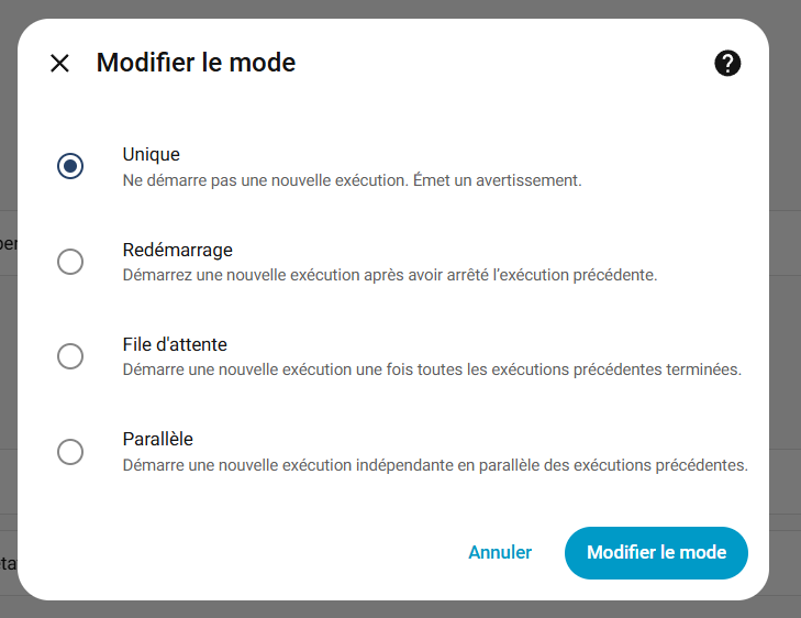

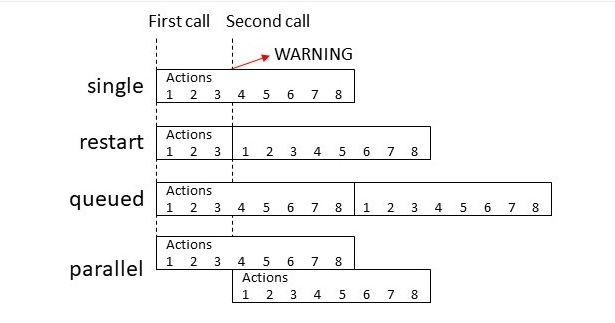

Maîtriser le mode d'exécution pour éviter les erreurs
Que se passe-t-il si plusieurs déclenchements se produisent de façon rapprochée et que l'automatisation n'est pas terminée? S'arrête-t-elle pour redémarrer? Termine-t-elle sa tache pour recommencer ? Est-ce qu'une autre automatisation se lance en parallèle ? En fait, c'est vous qui choisissez !
Le mode d'exécution (mode) définit la façon de gérer ce type de conflit, on peut le régler dans l'interface ou en YAML. Il suffit de cliquer sur le menu en haut à droite puis sur modifier le mode :
choix du mode d'exécution
Vous aurez alors le choix entre quatre modes :
modes d’exécution
  • Le mode Unique (single) : le mode par défaut si vous ne sélectionnez rien.
  • Le mode Redémarrage (restart)
  • Le mode File d'attente (queued)
  • Le mode parallèle (parallel)
Dans la doc officielle en anglais, un petit schéma bien pratique montre le fonctionnement de ces quatre modes si un second déclencheur (second call dans le schéma) se produit alors que l'automatisation n'a pas terminé sa séquence d'action :
les différents modes d'exécution
A vous de choisir quel mode d'exécution choisir en fonction de la criticité de vos automatisations et de la durée des actions.
Chaque mode a ses avantages et ses inconvénients, chaque situation sera différente, suivant que vous voulez ou non interrompre la séquence d'action ou si vous voulez être sûr de ne pas rater un déclencheur, ou la vitesse à laquelle vous voulez finir la séquence..

Et si vous vous rendez compte qu'un élément (déclencheur, condition ou action) pose un problème, vous pouvez temporairement le désactiver (enabled: false) ou le réactiver comme bon vous semble en YAML comme avec l'interface.
désactiver un élément (déclencheur, condition ou action)
Désactiver un bloc dans une automatisation vous permet d'isoler un bloc tout en continuant à utiliser / tester votre code.
Vous pouvez aussi ajouter dans le code de l'action problématique continue_on_error: true pour que l'action continue tout de même. Ceci ne marchera pas dans tous les cas d'erreurs, mais dans certains cas vous permettra de continuer vos automatisations malgré une intégration dont l'action présente souvent des erreurs. Depuis la version 2026.3, cette possibilité est disponible dans l'interface aussi :
Interface continuer en cas d'erreur
Les étapes sont identifiées par une petite icône dans l'interface :
icone dans l'interface

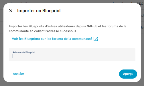

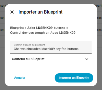

interface "Importer un Blueprint"
Renseignez l'adresse que vous aurez trouvée sur le net.
Par exemple, cliquez ici: blueprint télécommande LM
Après avoir cliqué sur aperçu, on obtient :

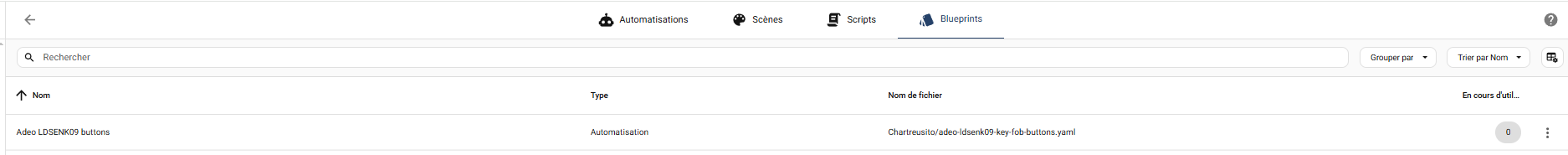

Si on clique sur importer, il devient disponible dans notre onglet Blueprint:
Onglet Blueprints

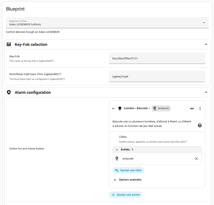

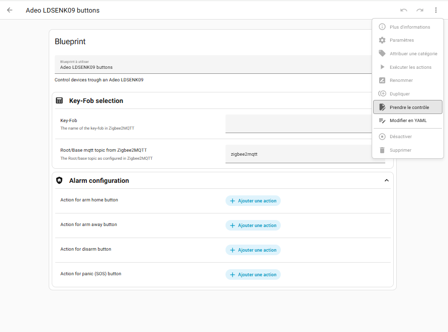

En cliquant dessus, on ouvre l'interface :
Interface de création d'une automatisation basée sur un blueprint
Il n'y a plus qu'à remplir les champs, puis cliquer sur enregistrer pour générer une automatisation issue de ce blueprint.
renseigner les champs
On clique sur enregistrer, et comme pour toute automatisation toute neuve, il faut lui donner un nom :
renommer l'automatisation
Et voilà une automatisation toute neuve en quelques clics. Facile à réaliser, quelle que soit la complexité de l'automatisation, le blueprint ne vous demande que vos paramètres, le reste est "caché".
Vous voulez voir comment c'est fait ? Alors dans l'onglet Blueprint, sélectionnez celui que vous voulez, puis dans le menu en haut à droite, cliquez sur "prendre le contrôle":
prendre le contrôle d'une automatisation basée sur un Blueprint
et voilà, ça ressemble fichtrement à une automatisation bien classique non ?
Apres avoir pris le contrôle
Par contre, si vous prenez le contrôle, cela redevient une automatisation classique, le lien avec le blueprint est coupé, c'est vous et vous seul qui avez la main.
