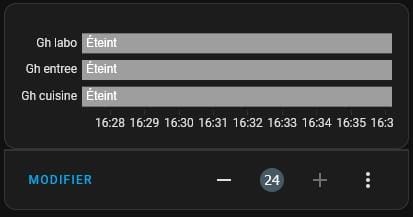

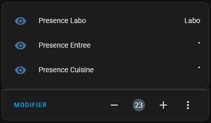

Outils de tests facultatifs

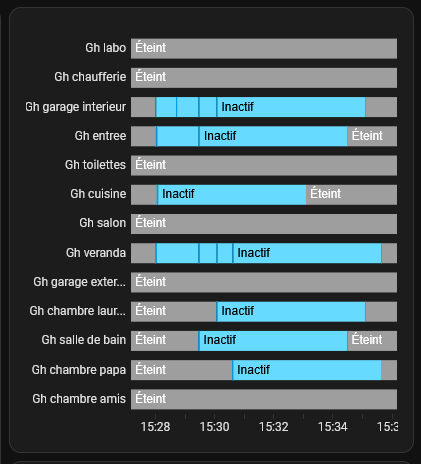

Voici deux cartes pour vérifier où le son est joué et une carte de vérification de la présence :
type: entities
  - entity: sensor.presence_labo
  - entity: sensor.presence_entree
  - entity: sensor.presence_cuisine
type: history-graph
  - entity: media_player.labo
  - entity: media_player.entree
  - entity: media_player.cuisine
hours_to_show: 0.15

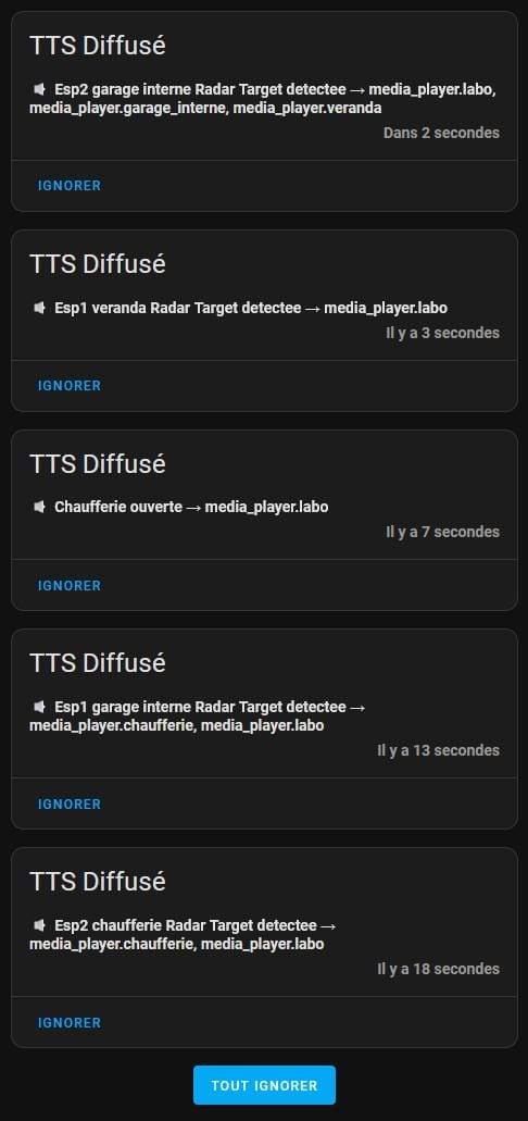

Je vais ici détailler tout le cheminement pour trouver la façon de faire, et les tests effectués, certaines choses plus simples pouvant tout à fait convenir à certains.
Couplé à une automation pour vérifier le changement de pièce, et notifier la présence dans une pièce en temps réel. On fixe le volume, puis après la notification. On repasse sur un volume plus faible, les wait_template peuvent être ajustés dans une certaine mesure en fonction de la taille des messages.
Objectif général de l'automatisation
Cette automatisation déclenche une notification vocale via un assistant vocal lorsqu'une présence est détectée dans l’entrée, la cuisine ou le labo. Elle utilise les capteurs personnalisés sensor.presence_* définis précédemment, et ajuste automatiquement le volume sonore pour la clarté du message.

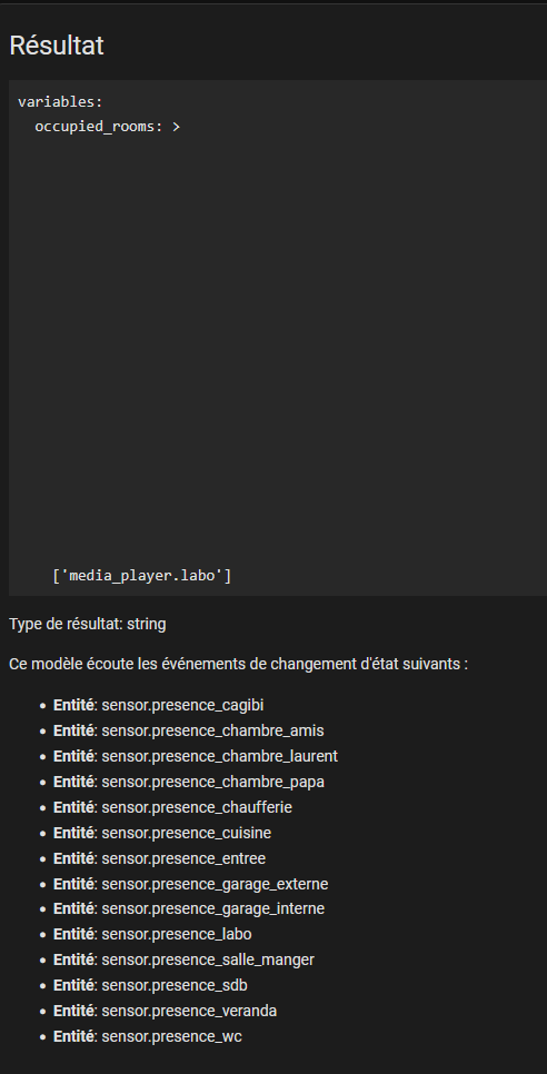

On pourra tester directement dans les outils dev.

alias: TTS - Diffuseur contextuel
description: Diffuse un message dans les pièces où une présence est détectée
triggers:
  - event_type: dummy_startup_never_fired
    trigger: event
conditions:
  - condition: template
    value_template: "{{ occupied_rooms | length > 0 }}"
    value_template: "{{ door_message is defined and door_message | length > 0 }}"
actions:
  - data:
      title: TTS Diffusé
      message: 🔈 {{ message }} → {{ occupied_rooms | join(', ') }}
      notification_id: tts_{{ now().timestamp() | int }}
    action: persistent_notification.create
  - target:
      entity_id: "{{ occupied_rooms }}"
      volume_level: 0.8
    action: media_player.volume_set
  - delay: "00:00:01"
  - target:
      entity_id: tts.google_en_com
      cache: true
      media_player_entity_id: "{{ occupied_rooms }}"
      message: "{{ message }}"
      language: fr
    action: tts.speak
  - wait_template: "{{ is_state(occupied_rooms[0], 'playing') }}"
    timeout: "00:00:01"
  - wait_template: "{{ is_state(occupied_rooms[0], 'idle') }}"
    timeout: "00:00:05"
  - target:
      volume_level: 0.5
mode: queued
variables:
  message: "{{ trigger.variables.message | default('') }}"
  occupied_rooms: >
    {% set rooms = [] %} {% if states('sensor.presence_entree') == 'Entree' %}{%
    set rooms = rooms + ['media_player.entree'] %}{% endif %} {% if
    states('sensor.presence_cagibi') == 'Cagibi' %}{% set rooms = rooms +
    states('sensor.presence_cuisine') == 'Cuisine' %}{% set rooms = rooms +
    ['media_player.cuisine'] %}{% endif %} {% if
    states('sensor.presence_salle_manger') == 'Salle_manger' %}{% set rooms =
    rooms + ['media_player.salon'] %}{% endif %} {% if
    states('sensor.presence_chaufferie') == 'Chaufferie' %}{% set rooms = rooms
    + ['media_player.chaufferie'] %}{% endif %} {% if
    states('sensor.presence_labo') == 'Labo' %}{% set rooms = rooms +
    ['media_player.labo'] %}{% endif %} {% if
    states('sensor.presence_garage_interne') == 'Garage_interne' %}{% set rooms
    = rooms + ['media_player.garage_interne'] %}{% endif %} {% if
    states('sensor.presence_veranda') == 'Veranda' %}{% set rooms = rooms +
    ['media_player.veranda'] %}{% endif %} {% if states('sensor.presence_wc') ==
    'Wc' %}{% set rooms = rooms + ['media_player.toilettes'] %}{% endif %} {% if
    states('sensor.presence_chambre_laurent') == 'Chambre_laurent' %}{% set
    rooms = rooms + ['media_player.chambre_laurent'] %}{% endif %} {% if
    states('sensor.presence_chambre_papa') == 'Chambre_papa' %}{% set rooms =
    rooms + ['media_player.chambre_papa'] %}{% endif %} {% if
    states('sensor.presence_chambre_amis') == 'Chambre_amis' %}{% set rooms =
    rooms + ['media_player.chambre_amis'] %}{% endif %} {% if
    states('sensor.presence_sdb') == 'Sdb' %}{% set rooms = rooms +
    ['media_player.salle_de_bain'] %}{% endif %} {% if
    states('sensor.presence_garage_externe') == 'Garage_externe' %}{% set rooms
    = rooms + ['media_player.garage_externe'] %}{% endif %} {{ rooms | unique |
    list }}
À noter que
triggers:
    trigger: event
Ou équivalent, ne sert à rien, mais est obligatoire pour le bon fonctionnement.

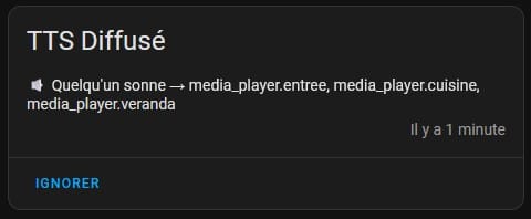

L'ajout d'une notification permanente de DEBUG, validera que tout est en place.
  - data:
      title: TTS Diffusé
On supprimera cette partie si tout fonctionne.
On complètera avec toutes les automations de détection (ou autre) que l'on voudra utiliser.
Ici surveillance des ouvrants :
alias: TTS Porte ouverte - déclencheur
description: Détecte une ouverture de porte et déclenche la diffusion contextuelle
triggers:
  - entity_id:
      - binary_sensor.porte_entree_2
      - binary_sensor.porte_chaufferie_labopi2
      - binary_sensor.porte_labo_labopi2
    from: "off"
    to: "on"
    trigger: state
actions:
  - data:
      skip_condition: true
      variables:
        message: |-
          {{ trigger.to_state.attributes.friendly_name
             | default(trigger.entity_id.split('.')[-1].replace('_', ' ')) }} ouverte
      entity_id: automation.tts_diffuseur_contextuel
    action: automation.trigger
mode: queued
