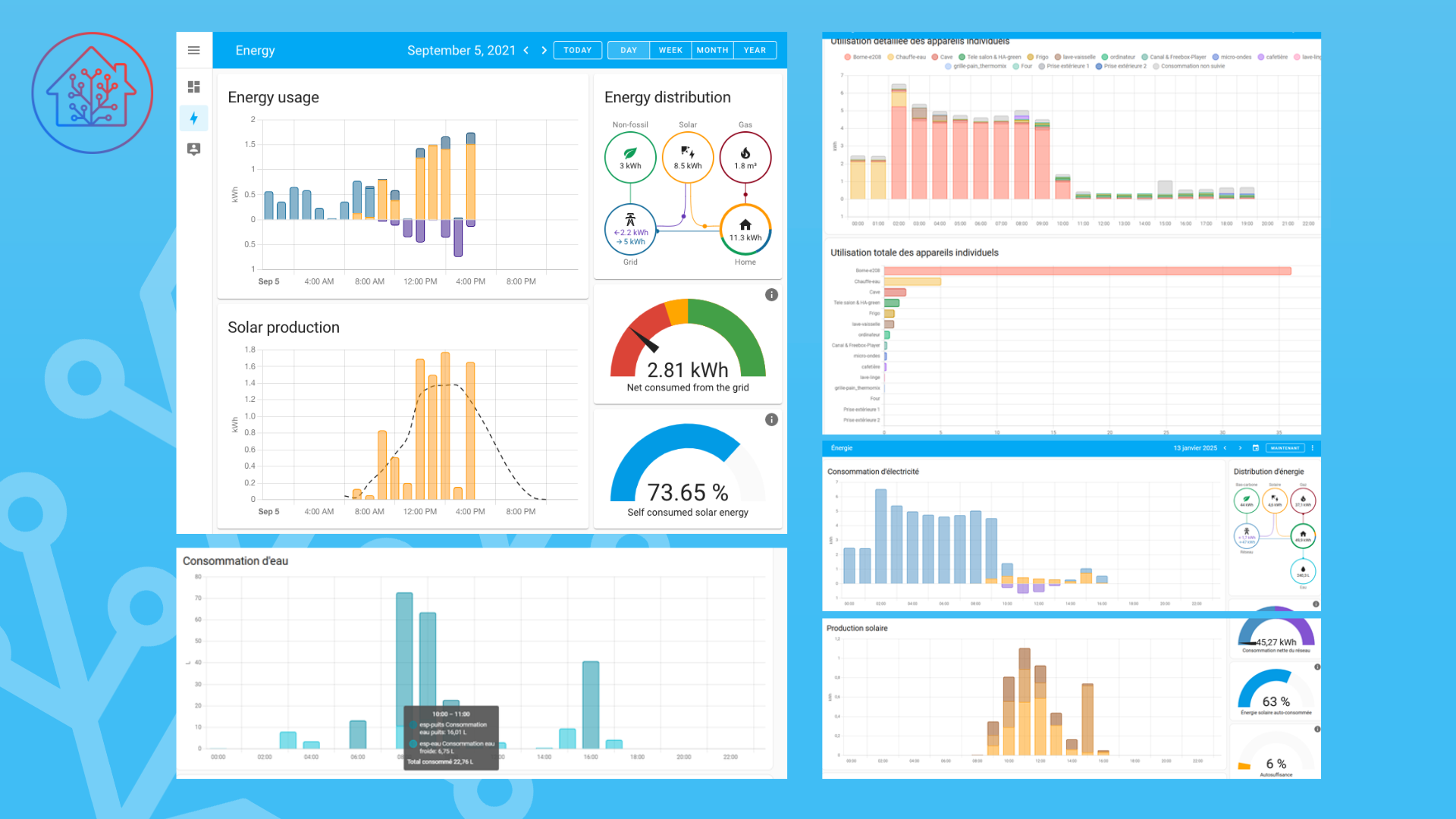

10. Suivi de la consommation électrique
Si on utilise un micro-module connecté au fil pilote du radiateur, il ne peut mesurer pas la consommation. Il ne mesure que la consommation du fil pilote qui est quasi nulle SAUF via l’utilisation de la sortie de câble Legrand Fil Pilote .
Il est cependant possible d’approximer la consommation :
- mesure du temps où le switch est ON avec un history_stats
- conversion en énergie avec un modèle (template)
- platform: history_stats
entity_id: switch.qubino_convecteur_cuisine_onoff
state: 'on'
type: time
start: "{{ now().replace(hour=0, minute=0, second=0, microsecond=0) }}"
end: "{{ now() }}"
template:
- name: Convecteur cuisine kWh
unique_id: convecteur_cuisine_kwh
device_class: energy
state_class: total_increasing
unit_of_measurement: 'kWh'
state: "{{ states('sensor.convecteur_cuisine_temps_allumage')|float(0) * 1.47}}"
Dans l’exemple précédent, 1.47 kW est la puissance du convecteur.
Je conseille de mesurer la puissance du convecteur en actionnant le convecteur et en regardant les différences de puissance consommée sur le compteur de la maison (sauf si on a une pince ampérométrique). On obtient des AV (Ampères*volts => puissance apparente) mais le cosfi d’un convecteur étant à 1, cela correspond aux watts réels consommés.
L’entité calculée peut directement être mise dans le module Energy.
