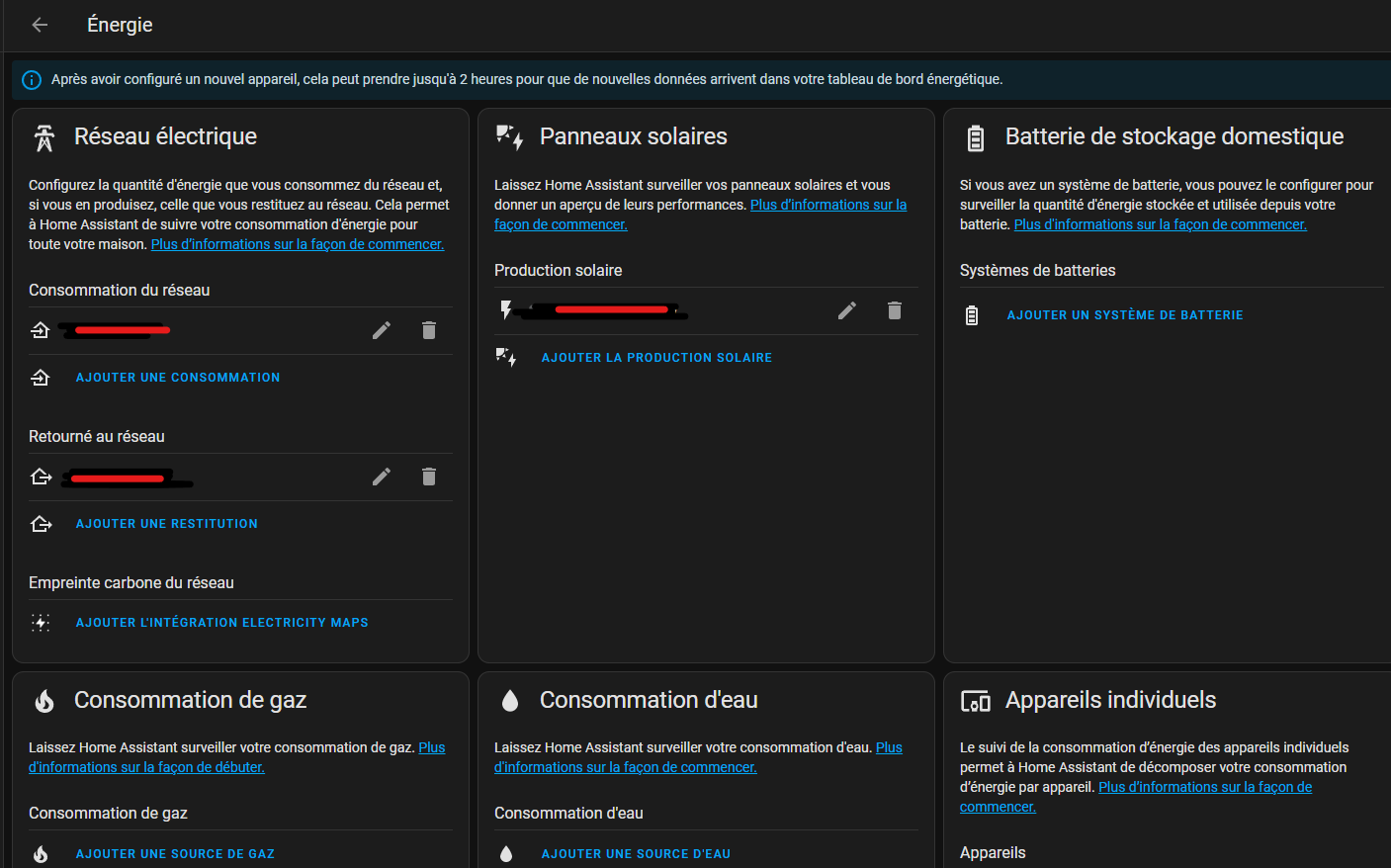

Le tableau de bord Energie
Configuration
Il ne reste plus qu’à ajouter ces 3 entités dans les champs respectifs tableau de bord énergie, signalés en rouge sur la capture d'écran. (Paramètres > Tableaux de bord > Energie).
Il faut savoir aussi que pour qu'une entité soit disponible à ajouter dans le tableau de bord énergie, elle doit avoir les caractéristiques suivantes :
Classe d’appareilEnergie (Energy)
Classe d’étatTotal ou Total_increasing
Unité kWh
Résultat
Une fois le tableau configuré, plusieurs nouvelles fonctions seront automatiquement activées dans le tableau de bord énergie.
La part auto consommée et l'export seront affichés proprement dans les histogrammes, des jauges d'autosuffisance et d'autoconsommation seront ajoutées et les flux de distribution d'énergie seront complétés.
