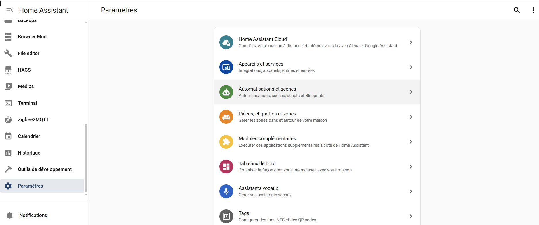

D'abord allons dans la bonne interface, en cliquant sur "paramètres" puis sur "automatisations et scènes".
Interface Paramètre / Automatisations et scènes

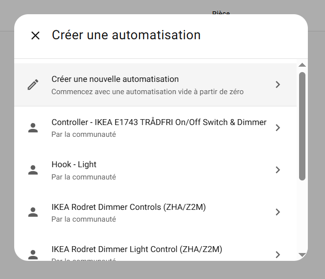

Ensuite pour créer une automatisation, il suffit de cliquer en bas à droite sur le bouton "+ créer une automatisation" :
Bouton créer une automatisation
Cliquez ensuite sur "créer une nouvelle automatisation" (les lignes en dessous n'apparaissent que si vous avez déjà téléchargé des blueprints, nous verrons cela dans le troisième article) :
Interface nouvelle automatisation et blueprints

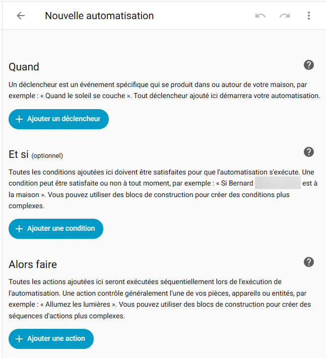

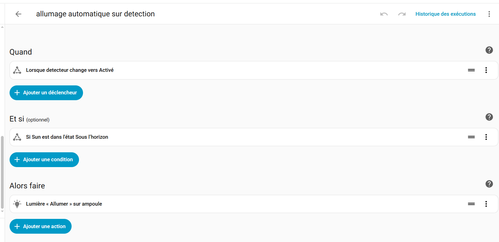

L'interface de création apparait alors, avec nos trois parties bien séparées (et des rappels sur les définition de chaque élément) :
Interface de création d'automatisation

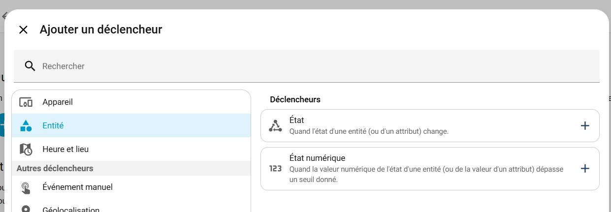

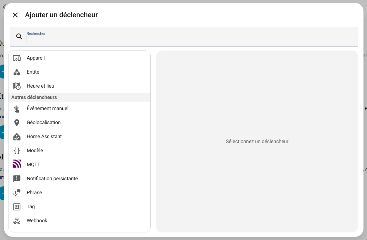

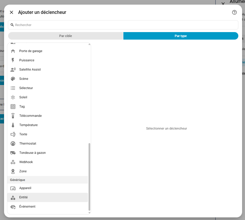

On va commencer par le début et le déclencheur en cliquant sur "Ajouter un déclencheur".
Interface declencheur Par type
Cliquez sur "Par type" puis scrollez jusqu'en bas et choisissez Entité (entity), car vous voulez déclencher Home Assistant lorsque l'entité détecteur passera dans l'état détecté, puis choisissez État.
Interface déclencheur - Entité
"État numérique" servirait si l'on voulait déclencher sur un seuil numérique (par exemple la valeur d'un capteur de température descendant sous une valeur prédéfinie).

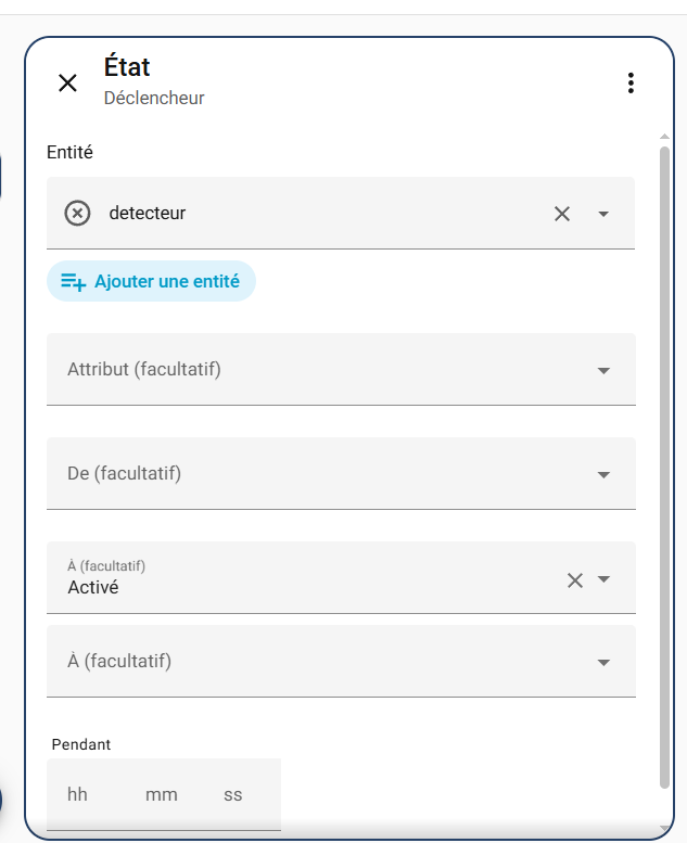

On va ensuite sélectionner notre entité et l'état (state) dans lequel on veut déclencher :
Interface déclencheur- Etat d'entité
Sélectionnez : Entité : detecteur À : détecté ou activé suivant comment est définie votre entité de détecteur.
On peut choisir plusieurs entités, un attribut de l'entité, un état d'origine, un état d'arrivée, une durée. Bien que tout soit marqué comme facultatif, il faudra choisir au minimum un des champs pour que le déclencheur se lance (ici, nous avons choisi le champ "À" pour sélectionner le passage à l'état final "activé"). Nous verrons l'ensemble de ces capacités dans le deuxième article de la série.
Nous commençons donc tout simplement : une entité et un état final.
Le déclencheur sera activé au moment où l'entité "détecteur" passera dans l'état "activé", et ceci à chaque fois que cela se produira (pour déclencher à nouveau, il faudra donc que le détecteur repasse à "désactivé" avant de passer à "activé").
En automatique on utilise la notion de "front montant" pour décrire le moment de la transition dans un état.
C'est bien ce "front montant" qui va lancer l'automatisation. Il ne suffit pas que le détecteur "soit" dans l'état activé, il faut qu'il "devienne" dans l'état activé.
De plus, l'automatisation va s'activer dès que le détecteur passera à activé, puis vivre sa vie. Une fois terminée (l'ampoule allumée), l'automatisation s'arrêtera, même si le détecteur reste dans l'état activé.
=> Ce n'est pas l'état du détecteur (activé) qui lance l'automatisation, c'est le changement d'état (lorsqu'il devient activé).

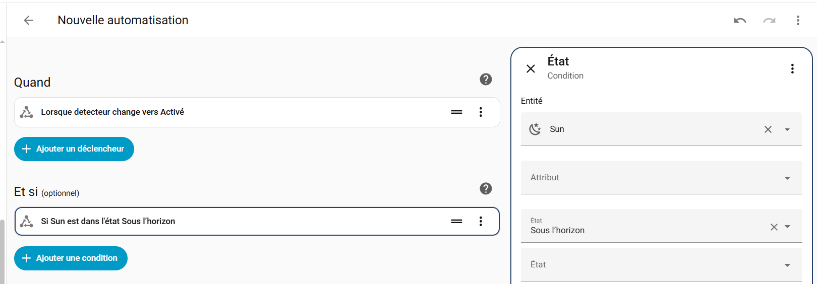

Condition (Et si)

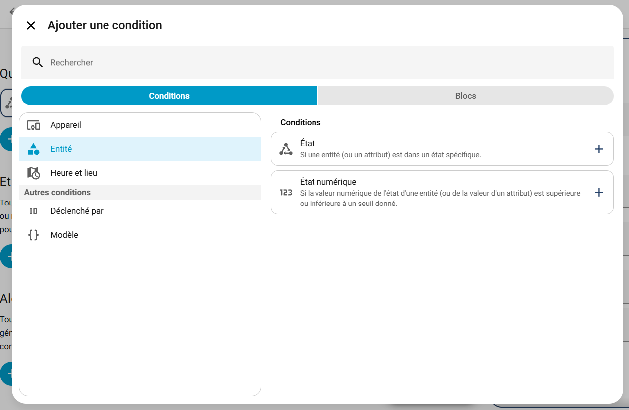

Même si la condition est facultative (sans condition, la lumière s'allumera jour et nuit), on va ajouter une condition pour notre exemple (pour que la lumière ne s'allume que la nuit). Nous allons naturellement ajouter la condition en cliquant sur "Ajouter une condition".

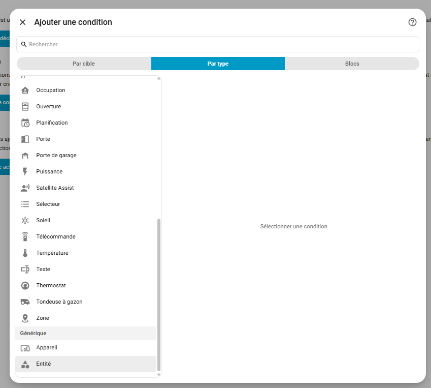

On voit qu'on a déjà plus de choix, on va commencer par l'onglet "Par type" (nous verrons les blocs et les cibles dans le deuxième article) :
Scrollez tout en bas puis choisissez Entité car, comme pour le déclencheur, on va tester si l'entité "soleil" est dans l'état "sous l'horizon".

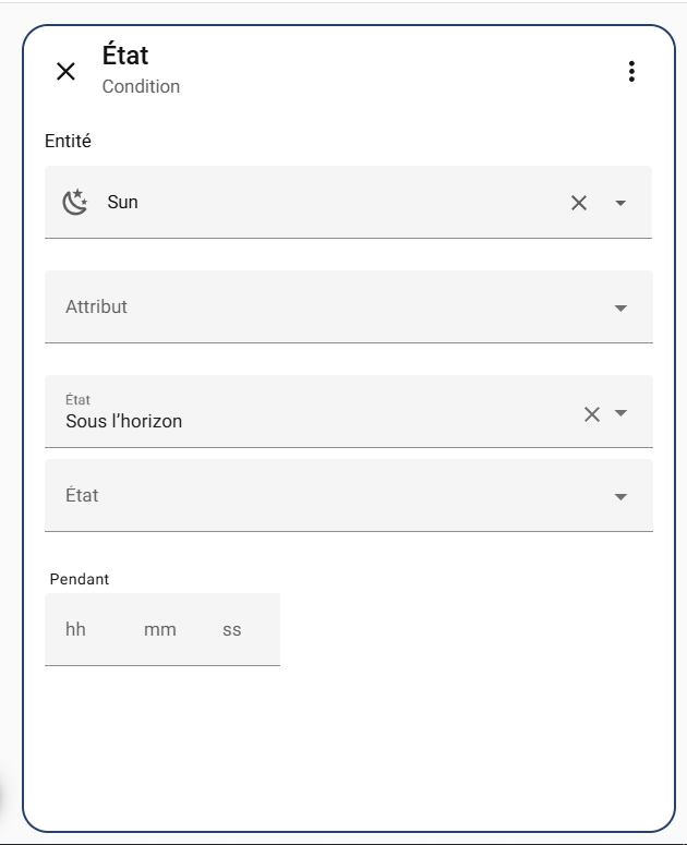

On va donc cliquer sur entité, puis État et renseigner Entité : sun, État : sous l'horizon :
Interface Condition - Etat entité
On pourrait aussi ajouter une durée : pendant. La condition ne deviendrait alors vraie que si l'état est maintenu au moins durant la durée définie. Par exemple si on mettait 30min, la condition ne deviendrait vraie que 30min après le coucher du soleil et le resterait jusqu'au lever, pratique si on veut retarder l'éclairage un peu plus tard. Là encore, nous verrons l'intégralité des possibilités dans le deuxième article.
Contrairement au déclencheur qui cherchait une transition, un changement, une étincelle... dans les conditions, c'est bien un état "stable" que l'on teste, une situation, une circonstance...
Dans notre exemple, ce n'est pas l'instant du couché de soleil que l'on cherche à capturer, mais on cherche à vérifier qu'au moment où l'on va vouloir allumer l'ampoule, le soleil est bien déjà couché.
Même si on avait défini une durée de 30min, ce n'est pas l'instant:"30 min après le coucher du soleil" que l'on testerait, mais bien l'état: "le soleil est couché depuis plus de 30 min".
Nous en sommes donc là :
Interface automatisation

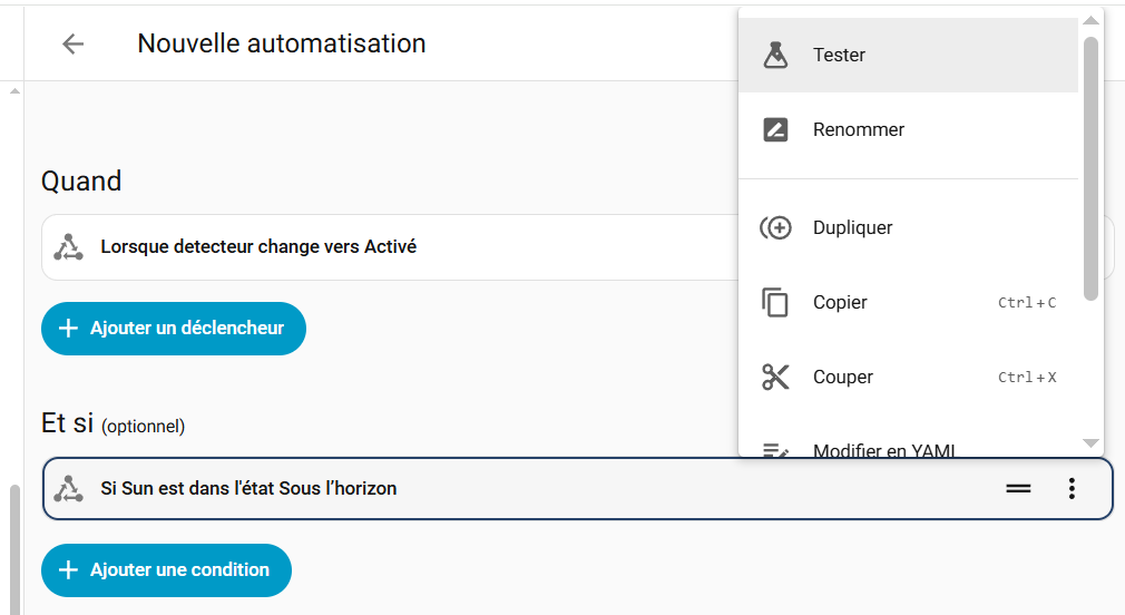

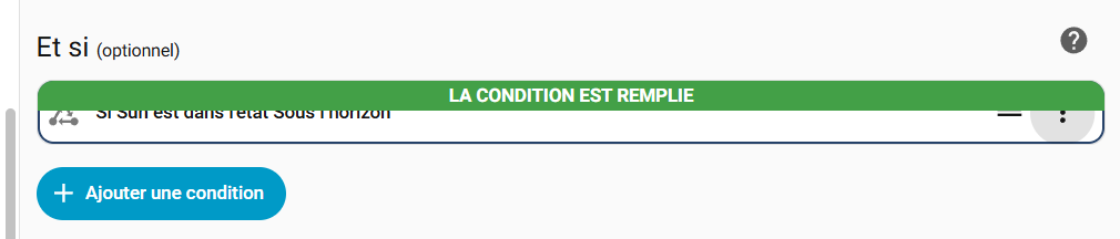

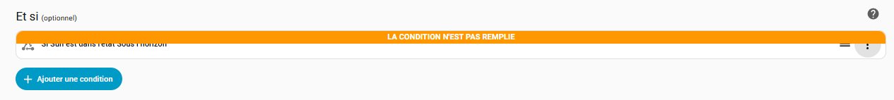

En cliquant sur les trois points à coté de notre condition, puis sur "tester", on va pouvoir voir si notre condition est vraie ou pas :
test des conditions
Et puisqu'il fait nuit lorsque j'écris ces lignes la condition est remplie :
test des conditions
Notez que s'il avait fait jour ça aurait ressemblé à ça :
test des conditions
Désormais il n'est même plus nécessaire de tester puisque l'affichage vous donne directement le résultat:

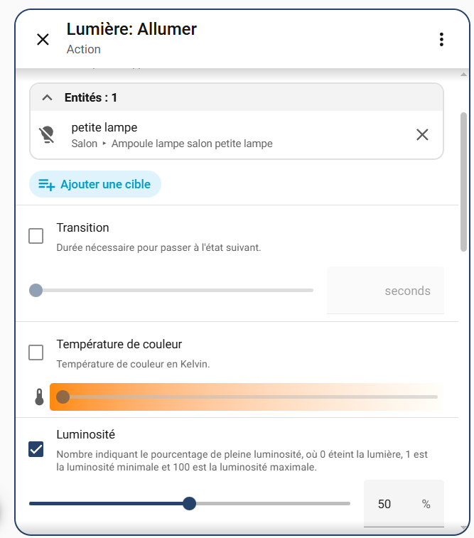

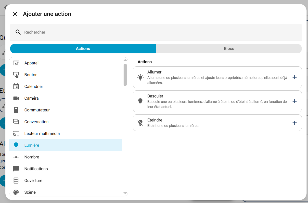

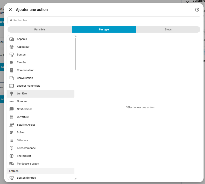

On va terminer avec l'action en cliquant sur "Ajouter une action".
On voit ici aussi qu'on a du choix, on va commencer par l'onglet "Par type" (nous verrons les blocs et les cibles dans le deuxième article).
Interface Action

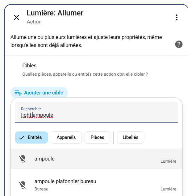

Choisissez Lumière, car nous voulons contrôler une lumière, puis allumer (light.turn_on) puis choisissez l'entité lumière à piloter (ampoule).
Interface action - allumer lumière
Suivant l'entité sélectionnée, votre ampoule vous offrira peut-être des options supplémentaires, comme par exemple sélectionner la couleur, la température de couleur, ou comme ci-dessous la luminosité :
Allumer une ampoule à 50%

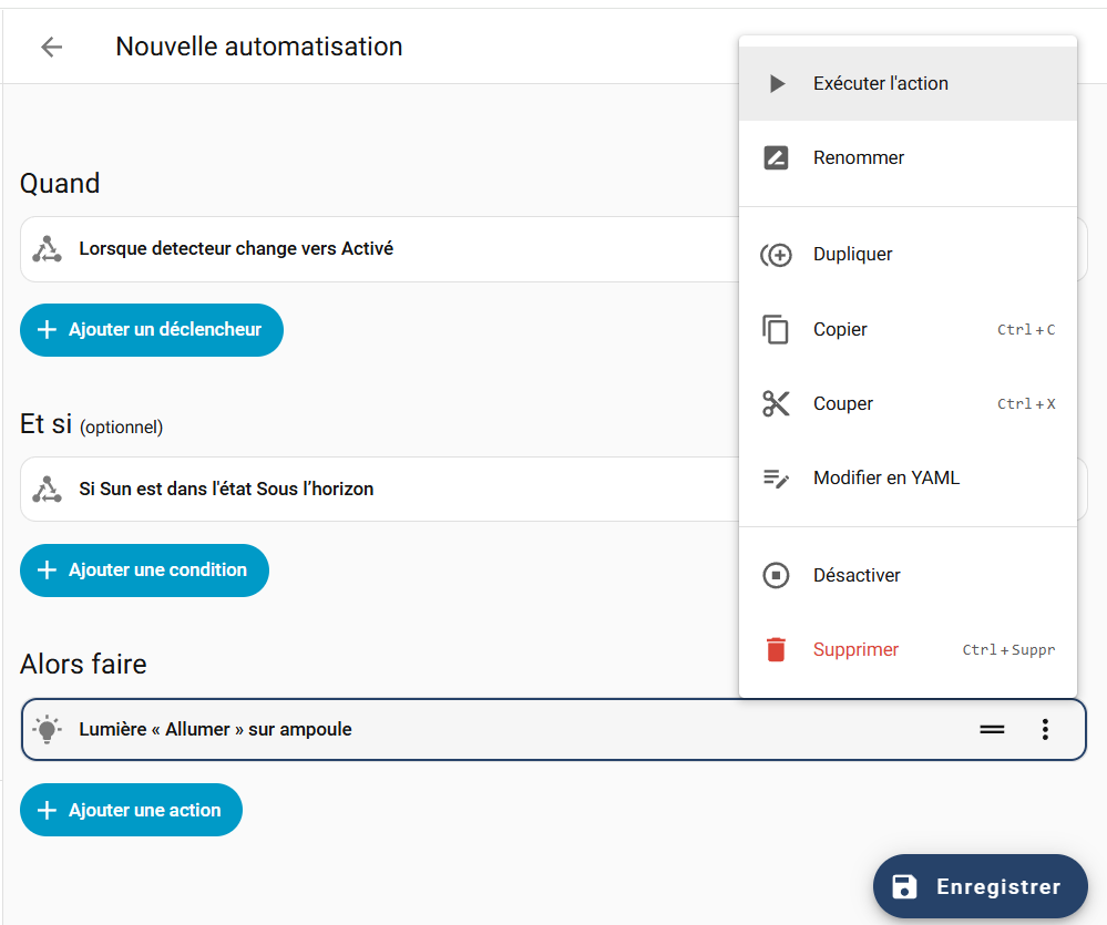

En cliquant sur les trois points à côté de notre action, puis sur "exécuter l'action", on va pouvoir voir si notre action correspond à nos attentes ou pas. Ceci pourra vous être très utile pour des actions complexes.
Test des actions
Vous avez testé? Votre ampoule s'allume? Parfait !
Vous pouvez aussi tester toutes les actions (ici on n'en a qu'une, mais ça marche aussi) en cliquant dans le menu de l'automatisation (3 points en haut à droite dans le bandeau) puis sur "Exécuter les actions". Ceci prendra tout son sens avec une séquence de plusieurs actions en lançant toute la séquence d'action (pas besoin de tester les actions une par une).
Exécuter toute la séquence

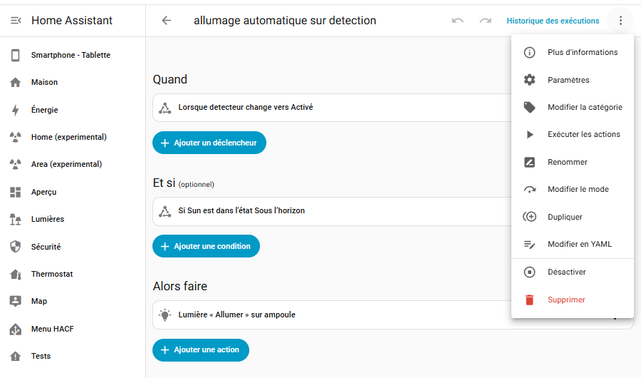

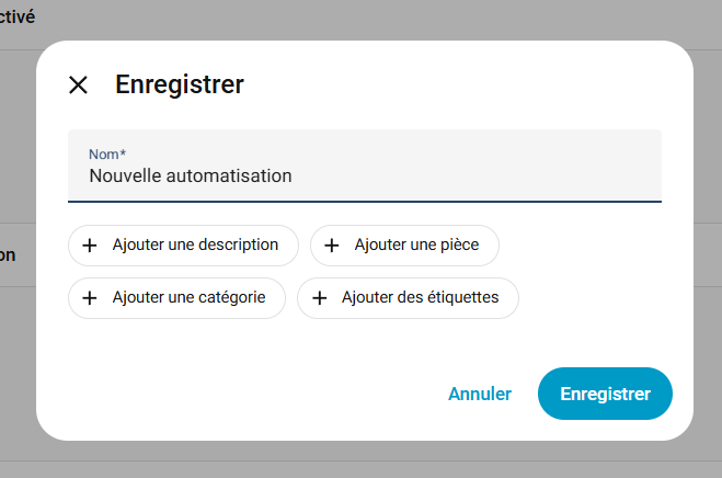

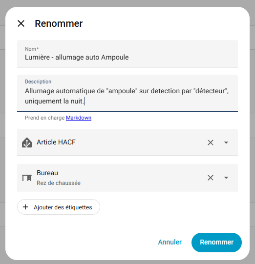

Notre automatisation est donc presque terminée. Cliquez sur "Enregistrer" pour la sauvegarder.
interface enregistrer l'automatisation
Nommez la, vous pouvez lui attribuer une description, une pièce, une catégorie, une étiquette. Cliquez sur Enregistrer !
Félicitations ! Vous venez de réaliser votre première automatisation complète !
Si vous n'êtes pas sûr du nom, pas de panique, on peut renommer. Il est pratique d'ajouter une description : Pensez à "vous plus tard", lorsque vous aurez une centaine d'automatisations et que vous vous demanderez "Elle fait quoi celle-là ?". N'hésitez pas à ajouter une étiquette, une catégorie (nous en reparlerons au troisième article).
interface renommer l'automatisation

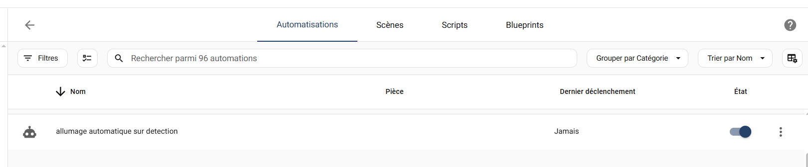

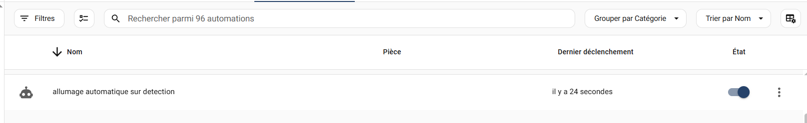

Notre automatisation est désormais accessible dans l'interface :
liste des automatisations
On a d'ores et déjà deux informations visibles : elle ne s'est jamais déclenchée et elle est dans l'état activé (donc si le déclencheur s'active, elle devrait se lancer).

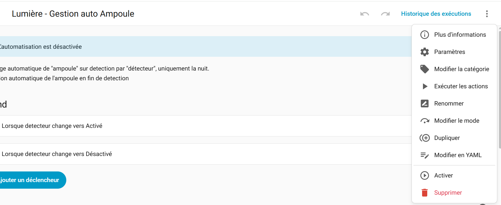

Si on désactive une automatisation, on la met en pause, elle ne se lancera pas (pratique pour ne pas supprimer une automatisation, mais éviter qu'elle se déclenche).
De la même façon, dans l'interface, vous pouvez désactiver des éléments sans les supprimer (pratique désactiver temporairement un déclencheur, une condition ou une action sans la supprimer).
Il est temps de jouer avec notre détecteur de mouvement puisqu'il fait nuit...
liste des automatisations après déclenchement
On passe devant le détecteur et bingo, l'automatisation s'est déclenchée et l'ampoule s'est allumée. Mais si quelque chose ne se passe pas comme prévu? Voyons la suite.

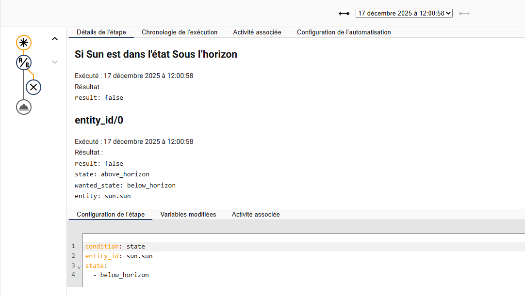

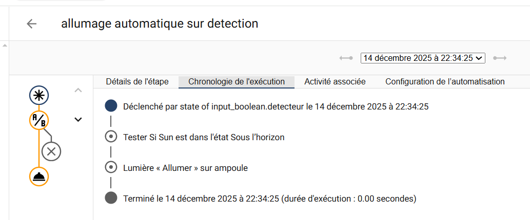

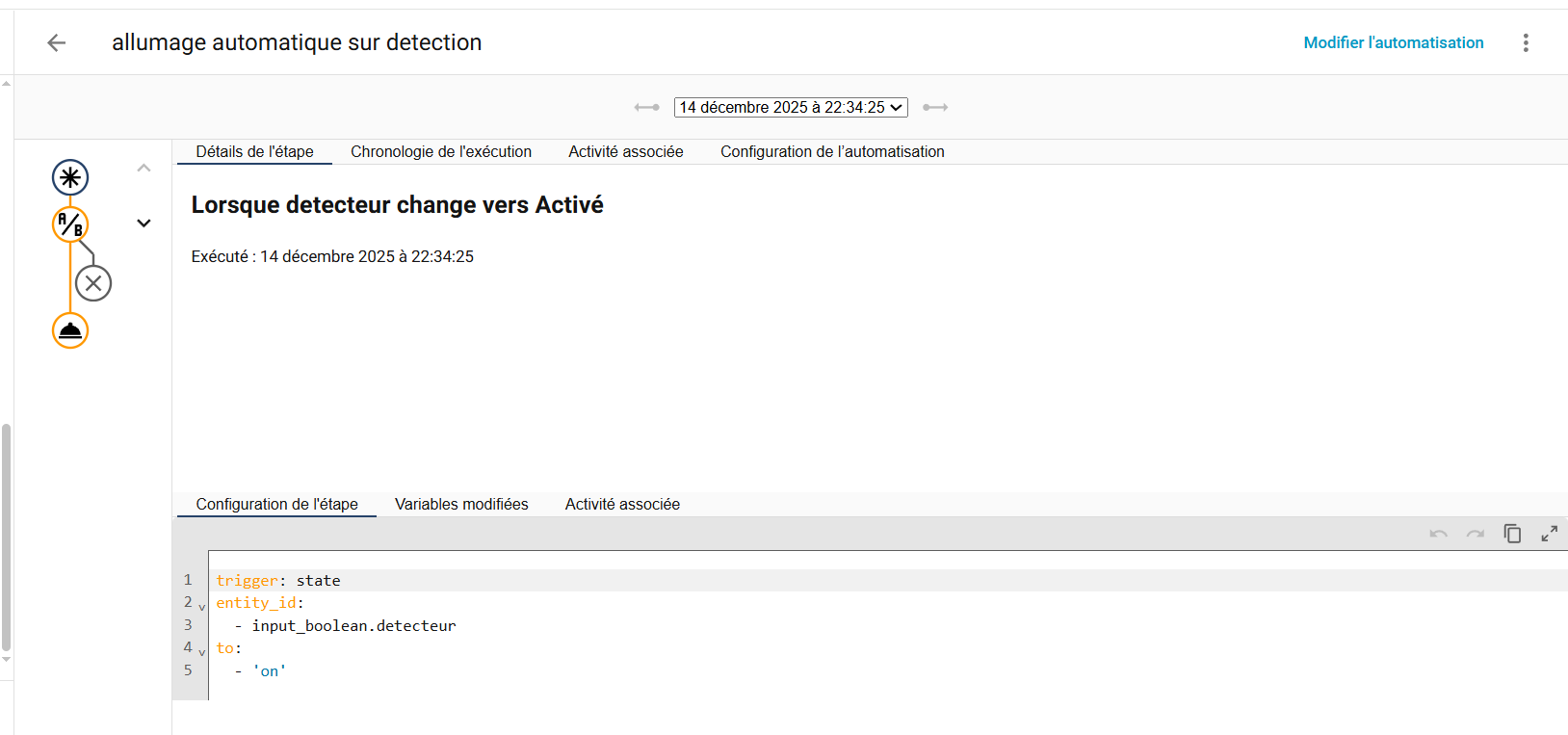

On peut utiliser les traces de débogage accessibles en cliquant sur "Historique des exécutions" (en haut à droite dans le bandeau), pour savoir si notre automatisation s'est bien déclenchée et, si ça ne marche pas, pourquoi elle ne s'est pas exécutée. Les parties exécutées apparaitront "entourées" en orange ou en bleu :
traces de débogage
Cette vue chronologique vous indique clairement :
  • Si le Déclencheur a été validé, en cliquant sur la petite étoile.
  • Si la Condition a été validée, en cliquant sur l'icône A/B (si non, elle vous montrera pourquoi l'exécution a été stoppée).
  • Si l'Action a été lancée, en cliquant sur la sonnette.
Vous pouvez aussi visionner l'ensemble de la chronologie :
traces de débogage
Ce sera de plus en plus utile lorsque les logiques deviendront plus complexes !
Si on passe devant le détecteur de jour, on voit que l’exécution s'est arrêtée, car le soleil n'est pas sous l'horizon. En cliquant sur la condition (icône A/B) :
traces de débogage
Dans le détail de l'étape, il est indiqué :
  • le résultat du test result: false
  • l'état du capteur lors de l'exécution de l'étape : state: above_horizon
  • l'état qui était attendu pour valider la condition : wanted_state: below_horizon.
  • l'entité qui a permis de vérifier cette condition : entity: sun.sun
Et contrairement au cas précédent, le chemin de l'automatisation se poursuit vers le cercle contenant une croix. Signifiant la fin du processus.

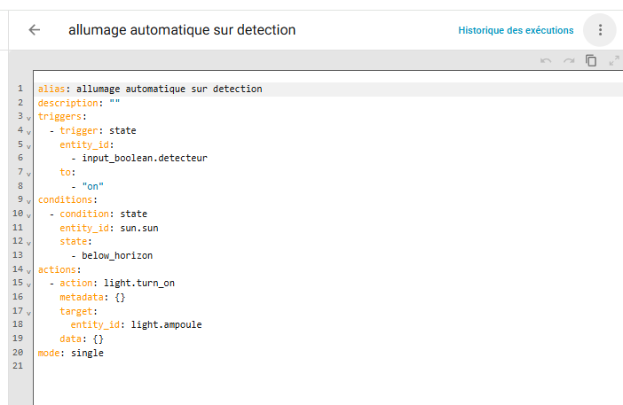

Le YAML
Pas de panique, on va juste se servir du code pour des copier/coller !
Pour passer en mode YAML, il suffit d'aller cliquer en haut à droite sur les trois points dans l'interface et sélectionner "Modifier en YAML" :
interface automatisation - passage en YAML
Vous pouvez alors voir votre code "brut", notez qu'on y retrouve bien la structure en trois parties : déclencheurs (triggers), conditions, actions. Avec dans chacune un élément (- trigger,- condition,- action) utilisant nos entités (entity_id) : détecteurs, sun et ampoule.
Finalement ce n'est pas si compliqué.
interface automatisation - en mode YAML
Ceci va être utile si vous avez un souci que vous ne parvenez pas à déboguer, ainsi, en copiant le code, vous pourrez le partager sur le forum, en YAML, sans avoir besoin de faire des captures d'écran de l'interface.

alias: allumage automatique sur detection
description: ""
triggers:
  - trigger: state
    entity_id:
      - input_boolean.detecteur
    to:
      - "on"
conditions:
  - condition: state
    entity_id: sun.sun
    state:
      - below_horizon
actions:
  - action: light.turn_on
    metadata: {}
      entity_id: light.ampoule
    data: {}
Automatisation en YAML
Vous pourrez ainsi également récupérer du code corrigé sur le forum (ou du code partagé par d'autres). Il vous suffit alors de copier ce code sur le forum et de le coller dans la fenêtre home assistant, puis de faire l'opération inverse en cliquant sur "modifier dans l'éditeur visuel" :
interface automatisation - passage en éditeur visuel
Vous aurez ainsi introduit du code extérieur dans votre automatisation (nouvelle automatisation, code corrigé, etc...) tout en revenant en interface graphique !

Tout ce qui est allumé automatiquement devra aussi être éteint automatiquement !
On vient de faire : "Quand une présence est détectée et si le soleil est couché alors allumer la lumière".
Rien ne vous empêche, pour finir d'automatiser votre ampoule, de faire l'automatisation qui éteindra celle-ci :
  • Quand aucune présence n'est détectée, alors éteindre la lumière (pas besoin de condition pour celle-ci, on veut éteindre même de jour).
