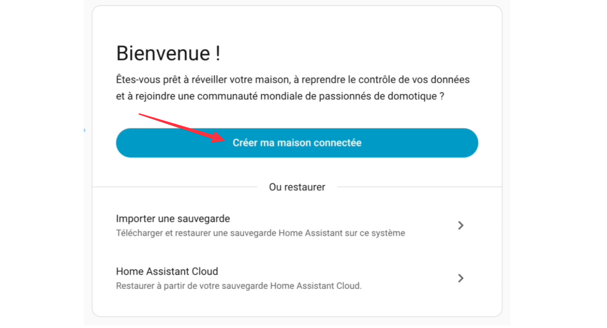

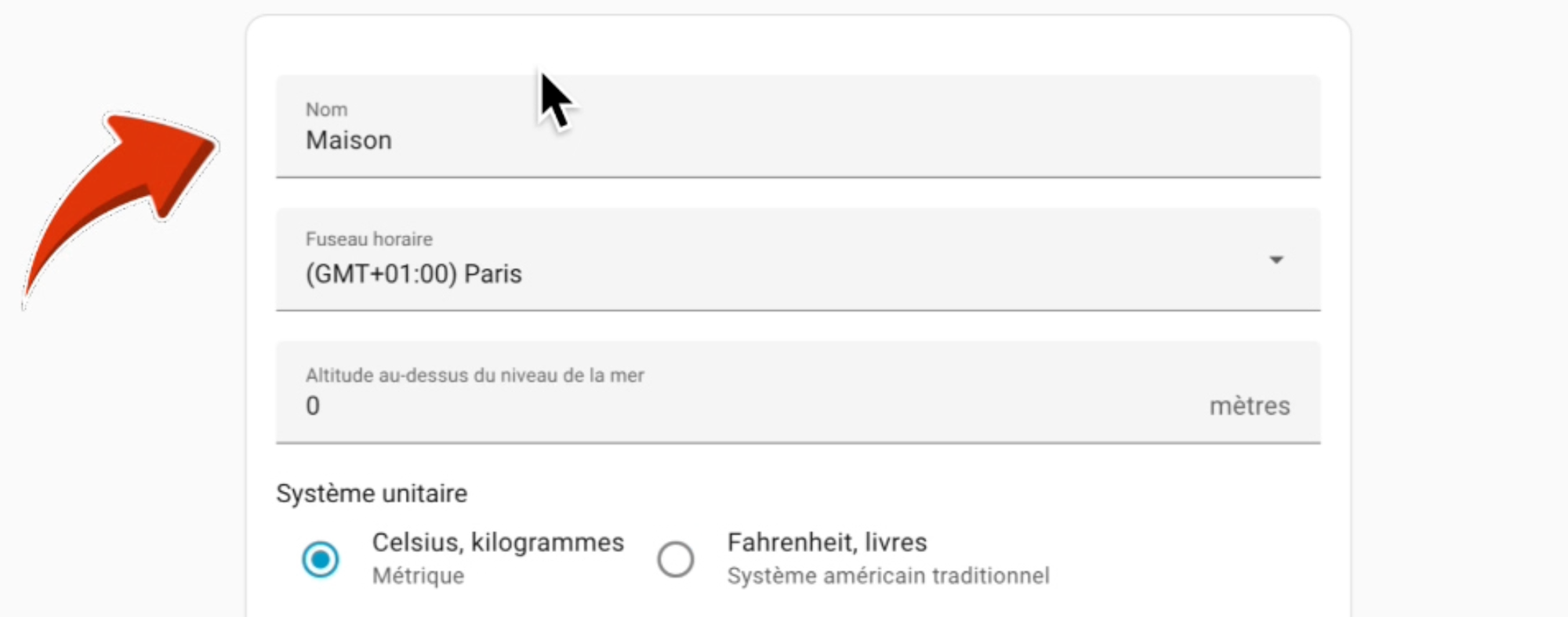

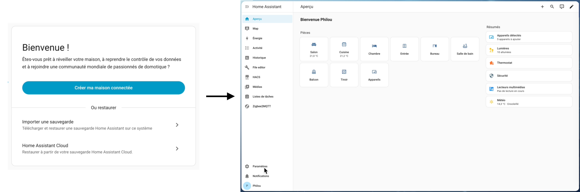

La première étape, après l'installation, consiste à créer "votre maison".

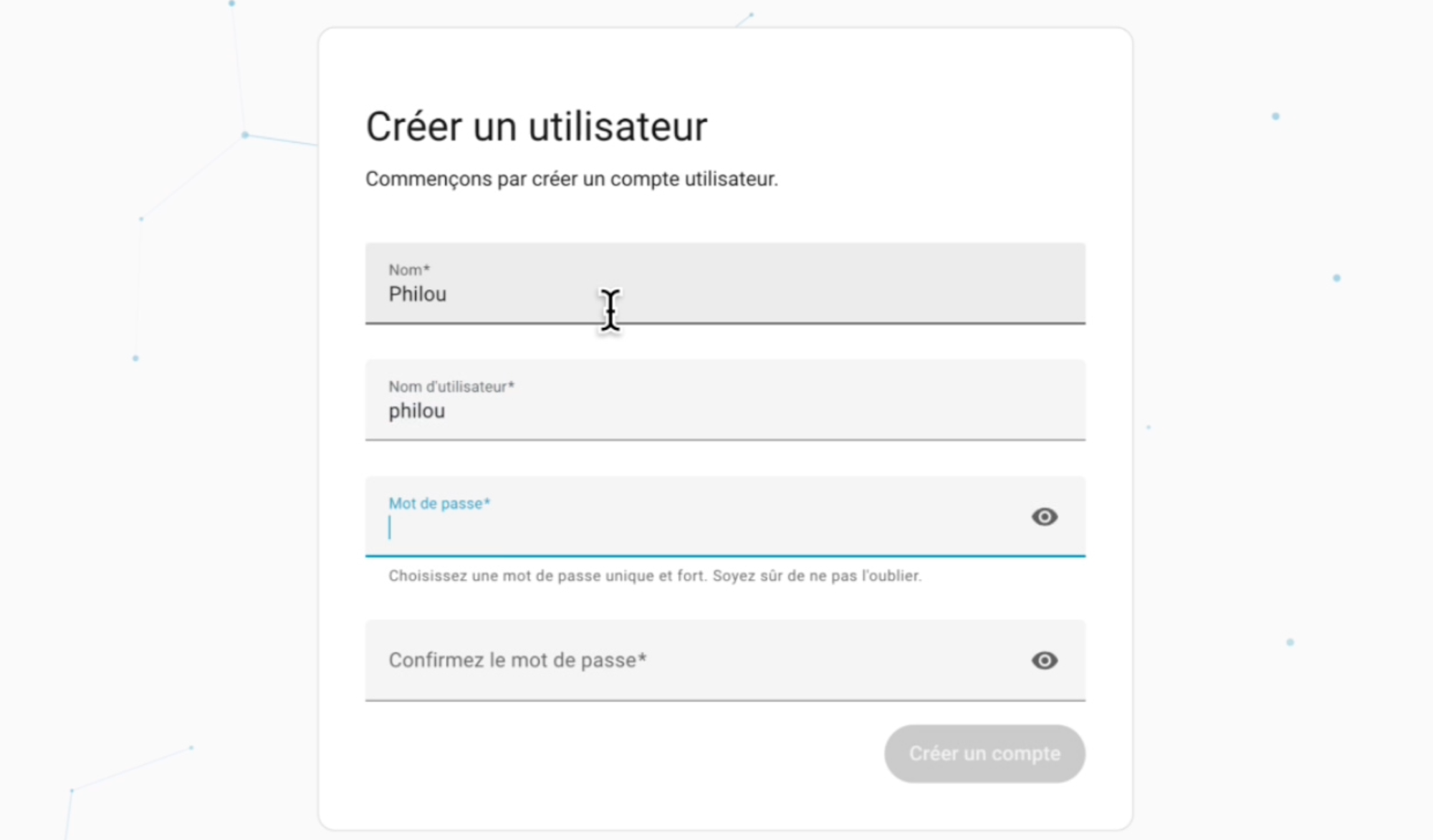

La configuration initiale débute par la création du compte principal. Ce profil requiert un mot de passe robuste, car il constitue l'accès administrateur à l'ensemble du système domotique. (Majuscule/minuscules, lettres, chiffres et caractères spéciaux)

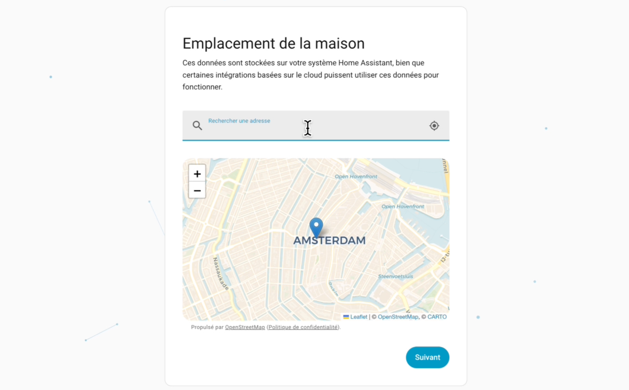

Le système requiert ensuite de définir la localisation du domicile.
Ne soyez pas suspicieux : Ces données restent locales et sont extrêmement précieuses pour créer des automatisations basées sur votre présence (ex: éteindre toutes les lumières quand vous quittez le domicile).

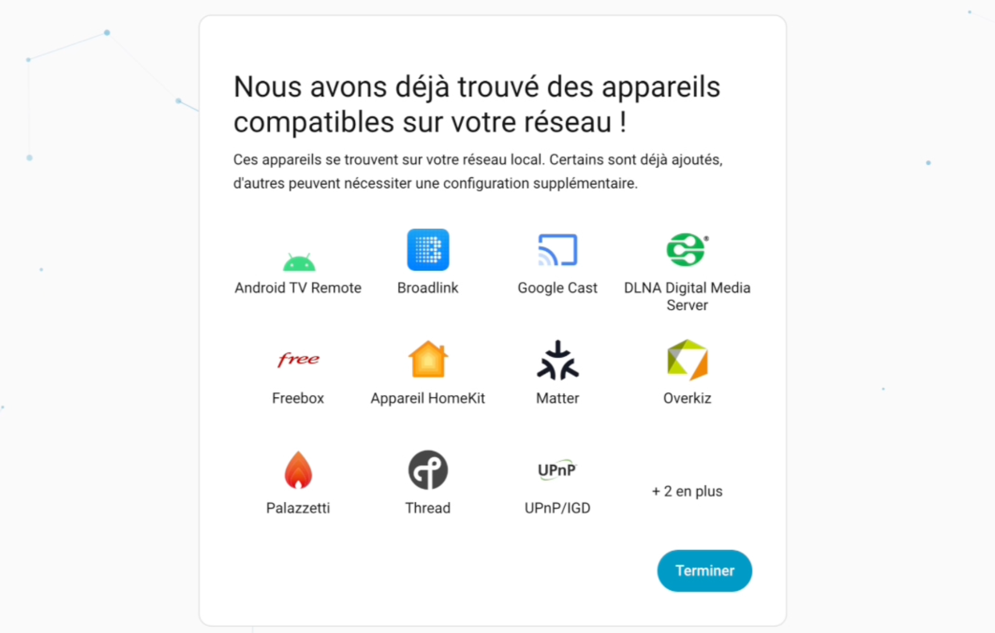

La dernière étape sera informative, Home Assistant vous dévoilant la liste de tous les appareils compatibles trouvés sur le réseau
UPDATE : Depuis juin 2026, il n'existe plus de mode "avancé". Avec votre compte nouvellement créé, vous aurez accès a toute les options disponible sur votre Home Assistant.

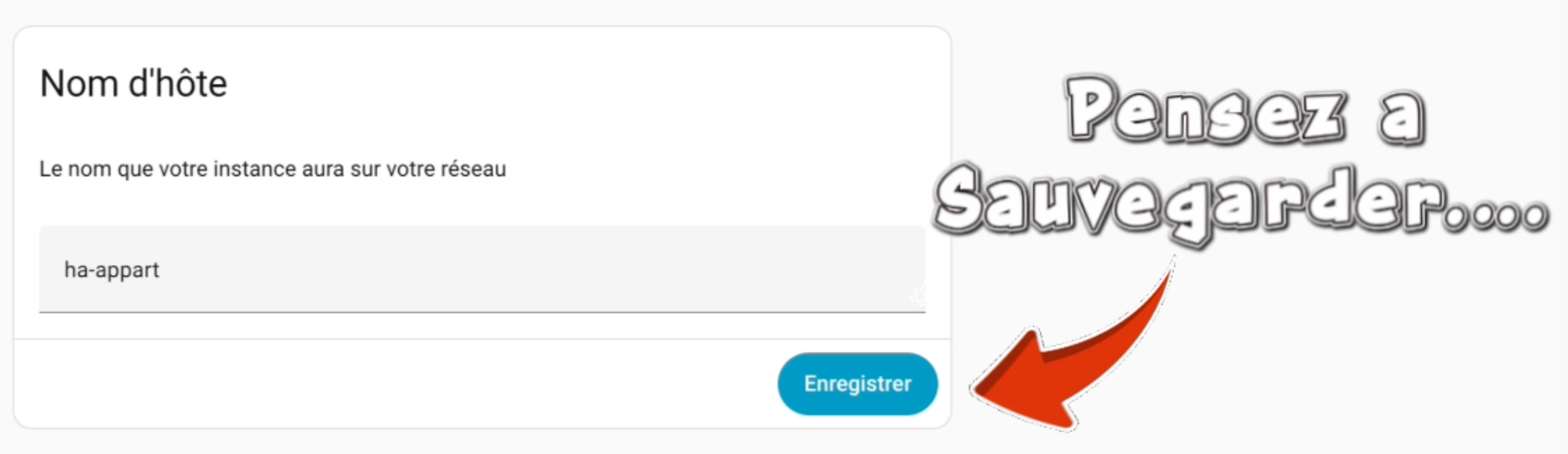

  • Réseau : Modifier le nom d'hôte permet d'identifier facilement la machine sur le réseau local. Il faut impérativement lui attribuer une adresse IP statique (idéalement via l'interface du routeur ou de la box internet).
ℹ️
Dans cet exemple, l'accès à Home Assistant se fera via
l'adresse : http://ha-appart.local:8123

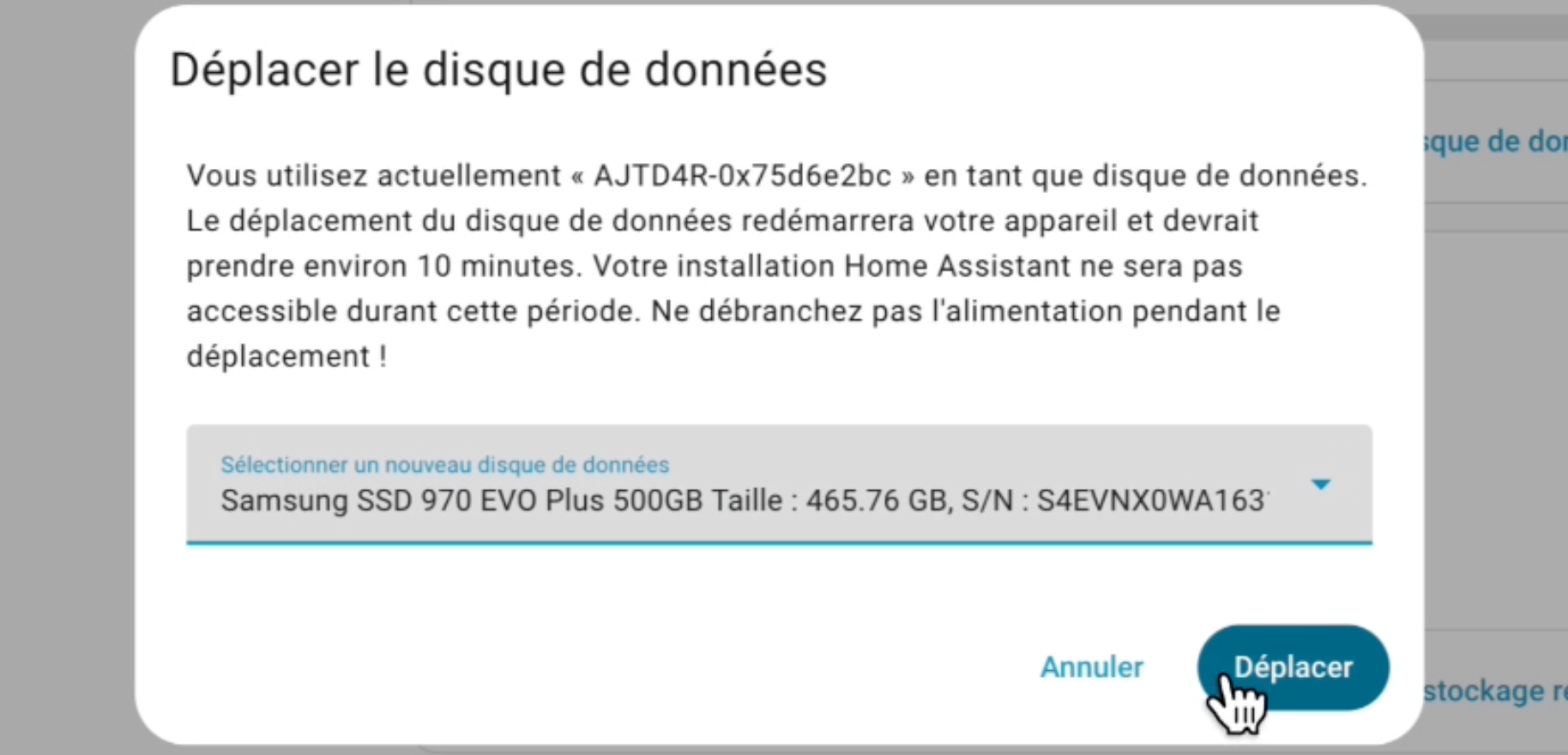

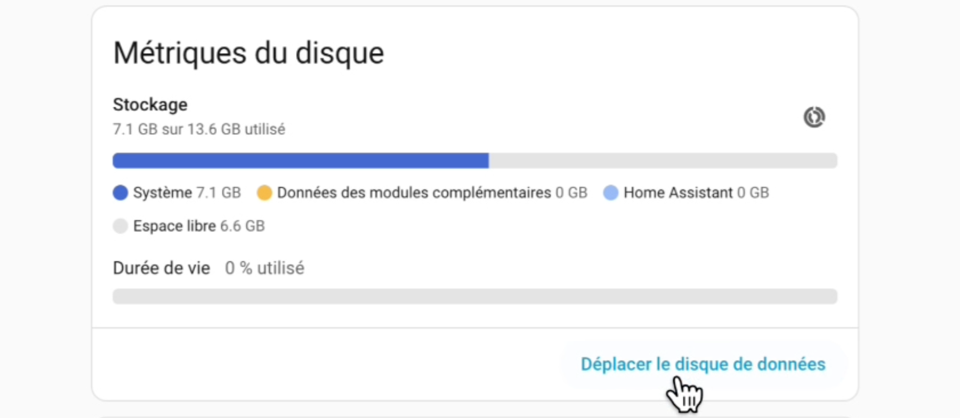

  • Stockage : Sur des serveurs domotiques comme le Home Assistant Yellow équipés par défaut d'une mémoire eMMC de faible capacité, il est vivement recommandé de déplacer l'installation vers un disque SSD NVMe pour plus de longévité. L'opération se lance depuis ce menu. Le système transfère les données et redémarre automatiquement sur le nouveau support.
Cliquez sur "Déplacer le disque de données"
Et sélectionnez votre disque dans la liste
Si vous avez une installation Bare Metal (HA Green, Yellow, etc...) vous pourrez également suivre la "durée de vie" de votre stockage depuis cette même page.

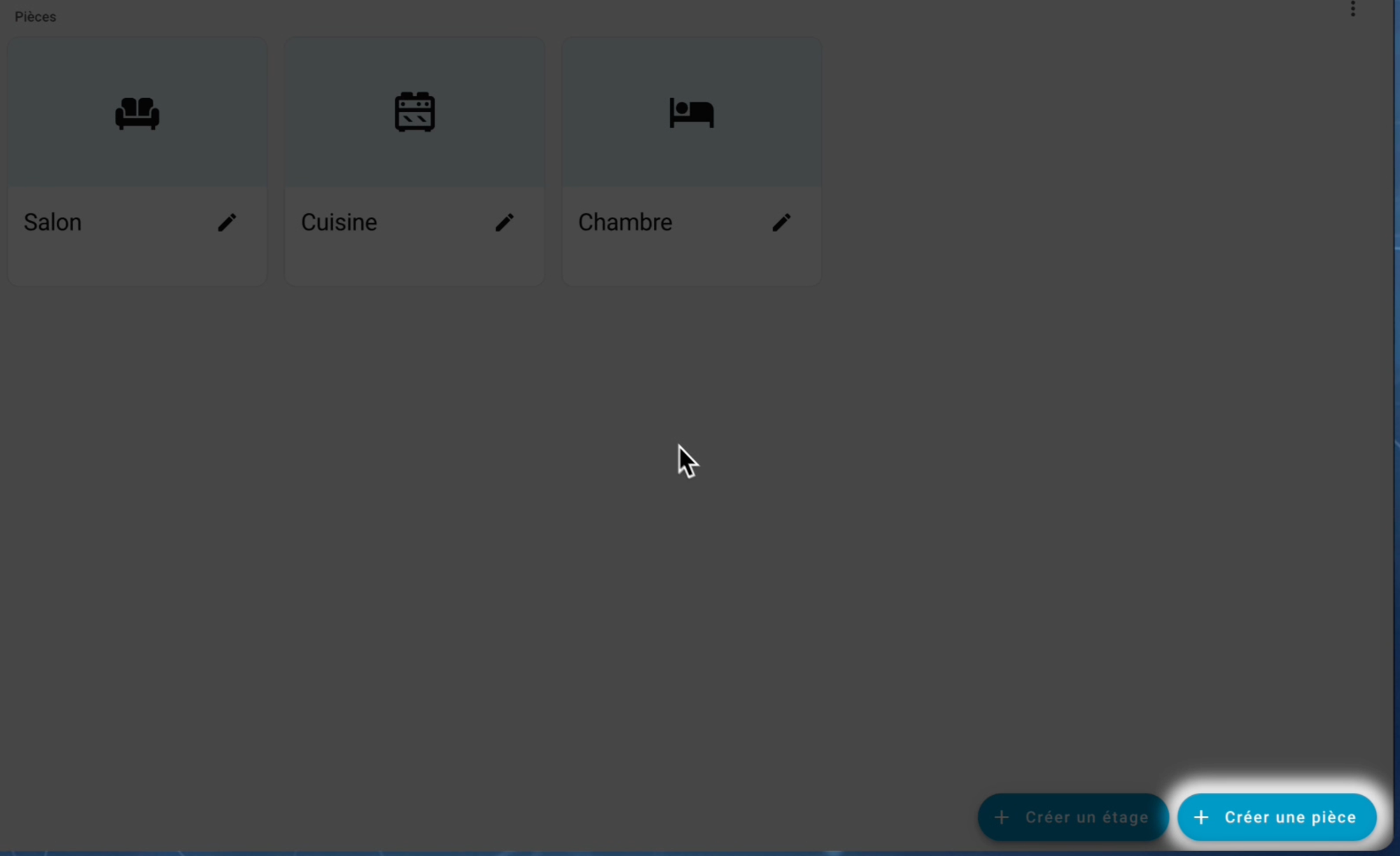

La logique spatiale de l'installation se configure dans Paramètres → Pièces, étiquettes et zones.
Pour garder une organisation correcte et pouvoir affecter vos équipements aux bons emplacements, dans l'onglet Pièces, créez chaque zone de votre maison.
Astuce d'organisation Pour les logements à plusieurs niveaux, il est préférable de créer les étages en premier (y compris le rez-de-chaussée). Il sera ainsi beaucoup plus fluide d'y affecter les pièces lors de leur création.

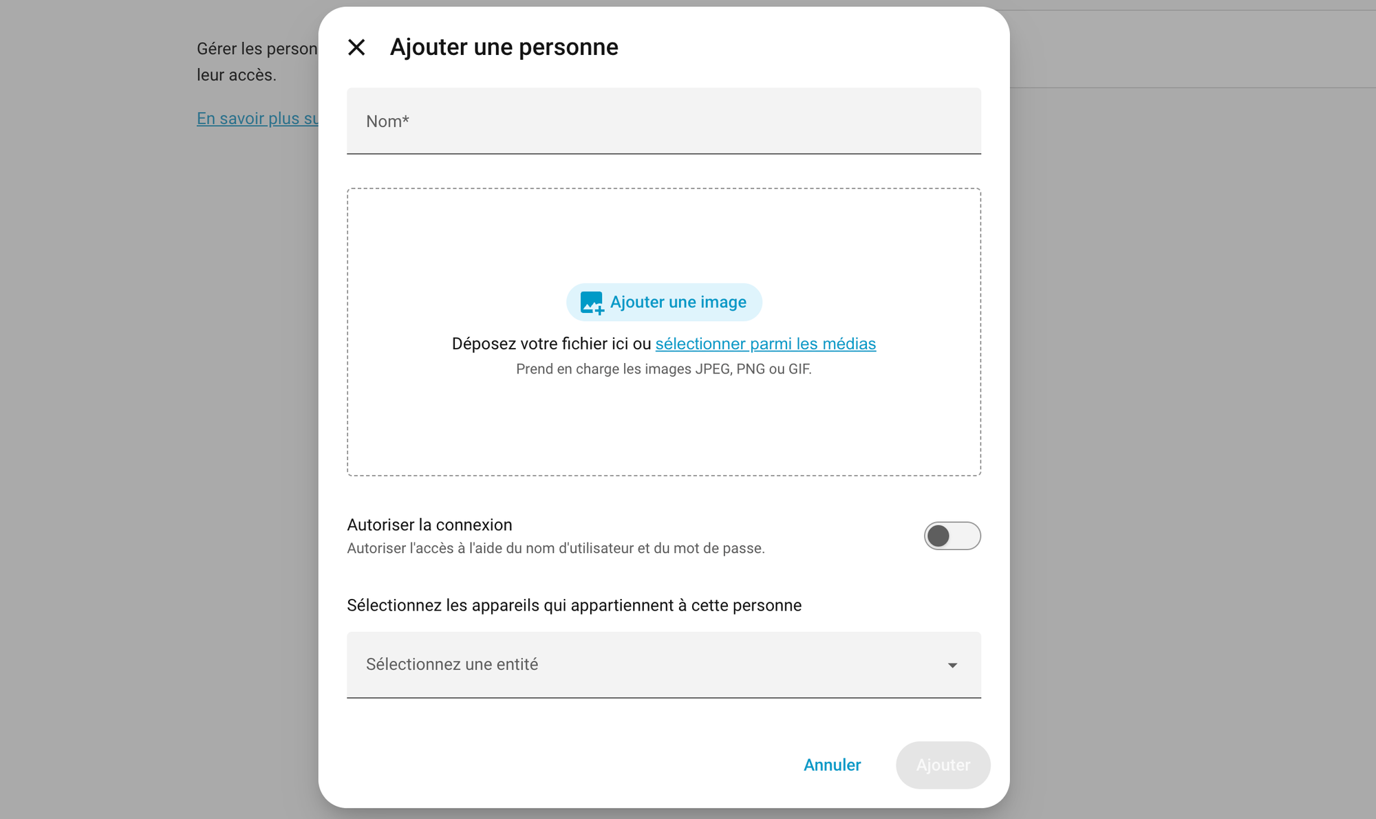

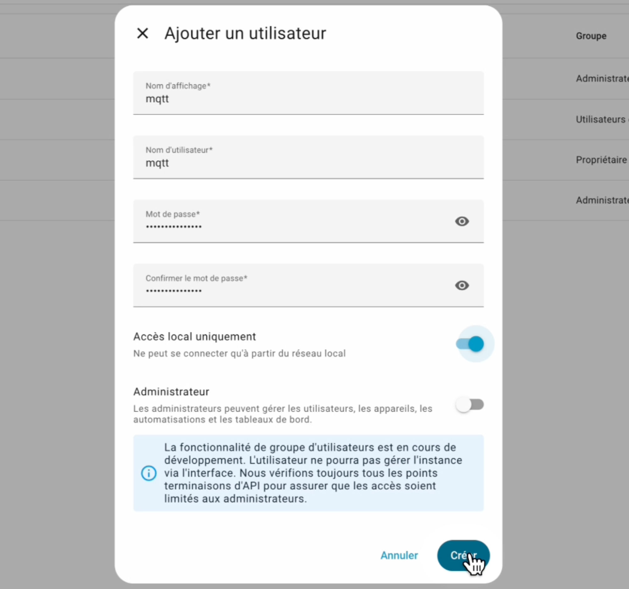

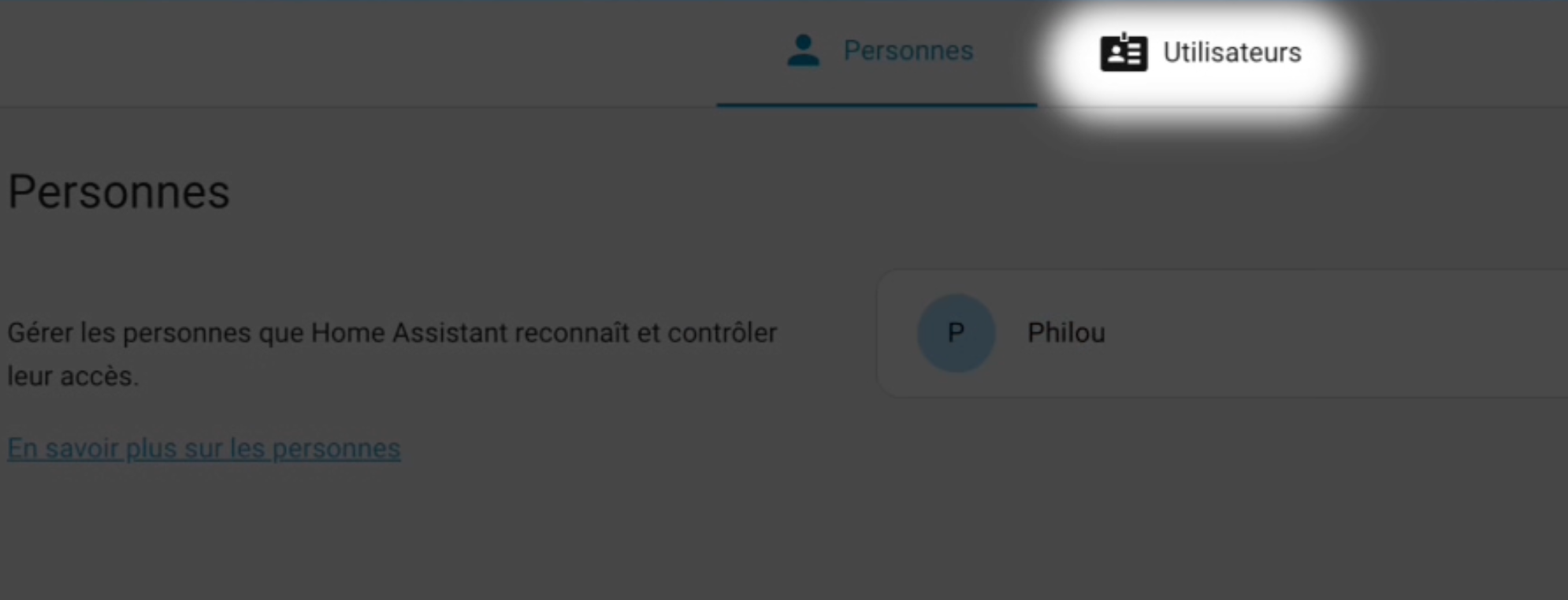

Le menu Paramètres → Personnes permet de définir les membres du foyer et de leur créer un compte d'accès spécifique sur Home Assistant.
L'activation du mode avancé (réalisée à l'étape 1) déverrouille le menu Utilisateurs. Celui-ci sert à créer des accès techniques restreints, par exemple pour isoler les communications de la base de données MQTT.
Menu disponible uniquement en mode "avancé"
Cet "utilisateur" ne pourra se connecter qu'en local et n'aura aucun droit d'administration

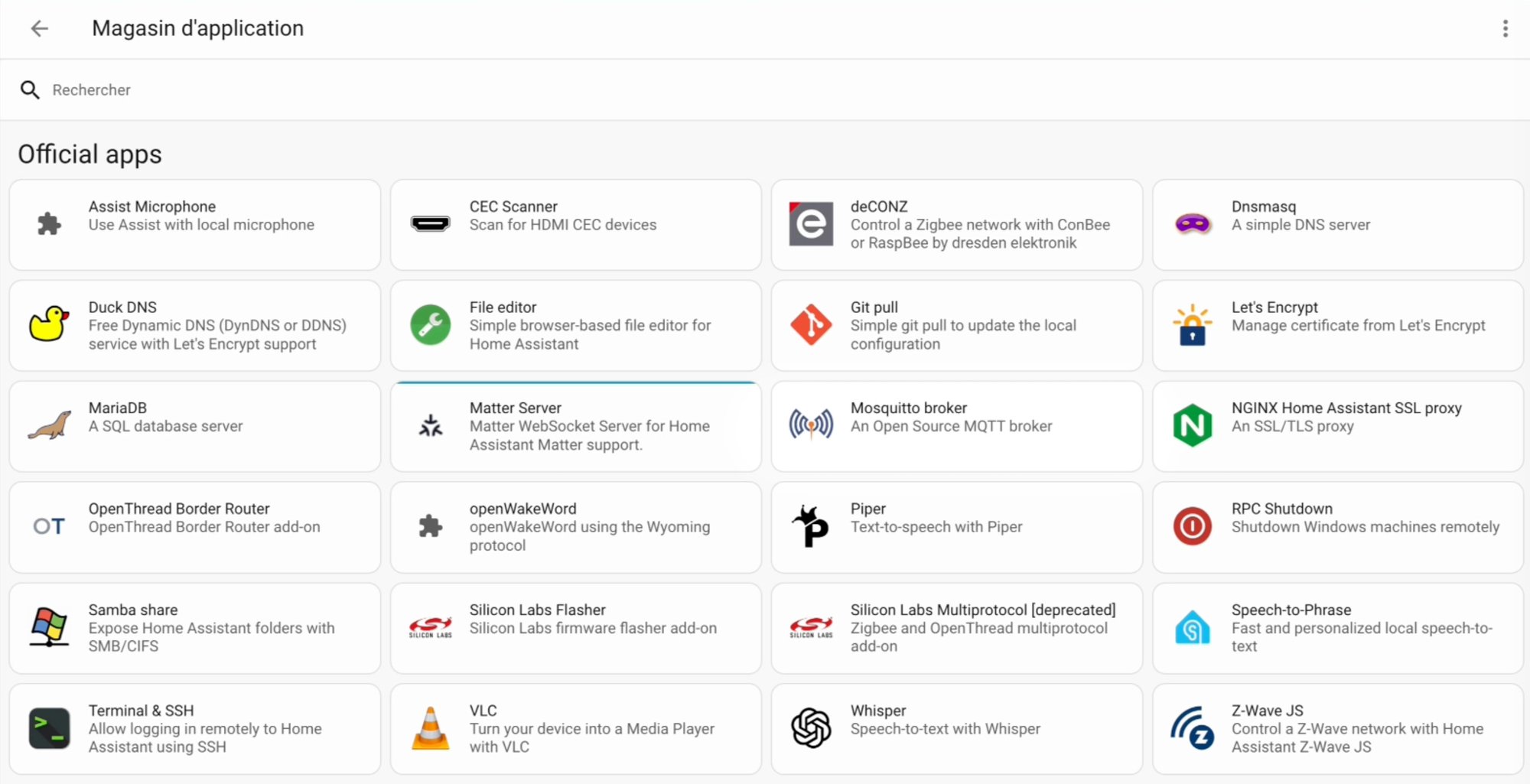

Les applications (Apps) essentielles
Le menu Apps (anciennement Modules complémentaires) permet d'enrichir le serveur de fonctionnalités tierces.
Attention, ce menu n'est accessible que sur Home Assistant Operating System (HAOS). Si vous utilisez une version Docker, il faudra installer les "Apps" en dehors de Home Assistant
Les applications recommandées (selon moi) pour débuter sont :
  • File Editor : Éditeur de code intégré, facile à prendre en main pour modifier les fichiers de configuration YAML.
  • Samba Share : Autorise l'accès direct aux fichiers de Home Assistant depuis l'explorateur natif d'un ordinateur Windows, Mac ou Linux.

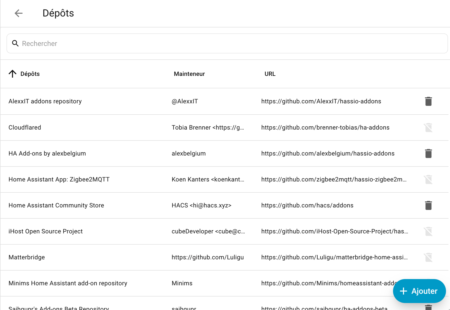

Je vous conseille également quelques "Apps" qui pourront être utile suivant votre configuration.
Elles ne seront pas toute dans la boutique par défaut. Il faudra ajouter des dépôts supplémentaires pour les trouver. (3 petits points en haut à droite puis "Dépôts")
En cliquant sur "Ajouter" vous pourrez ajouter de nouvelles Apps

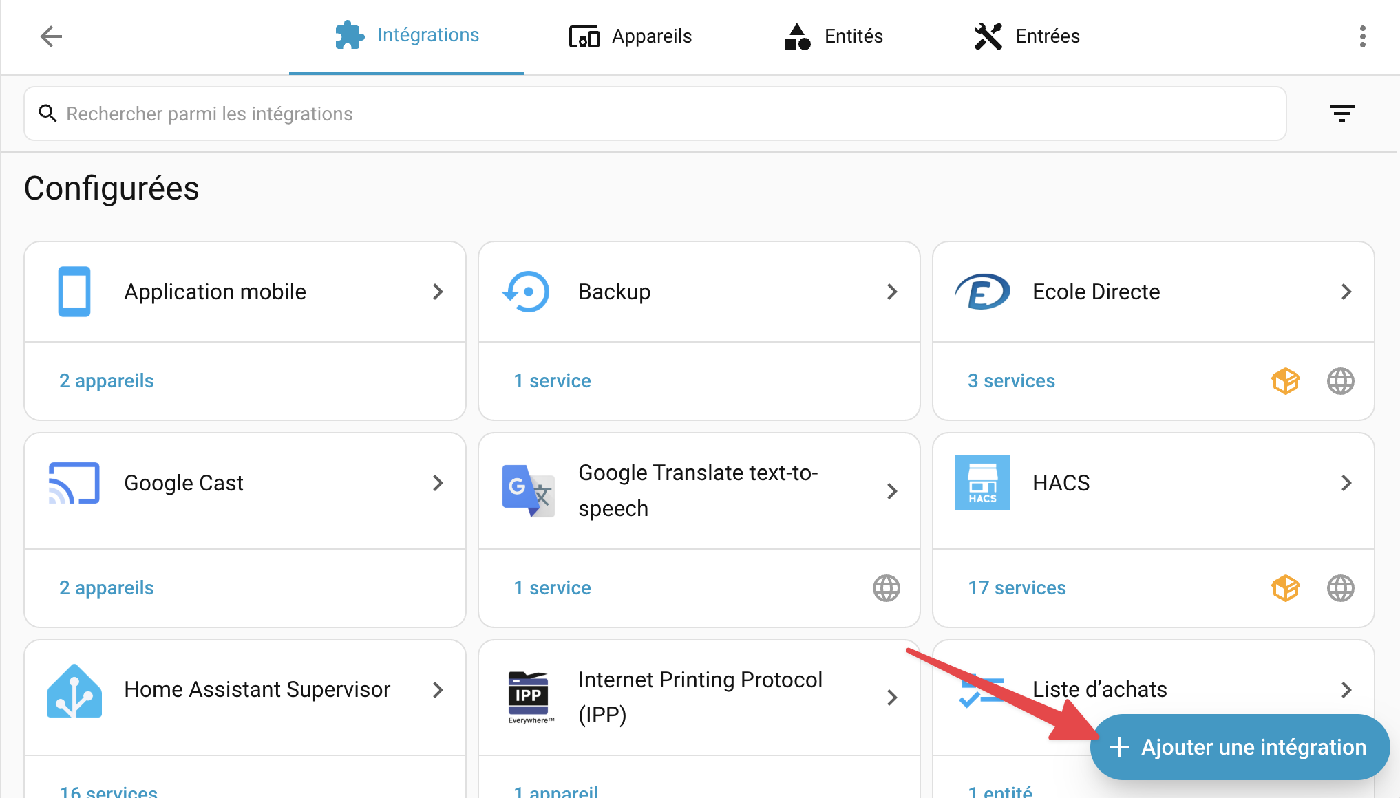

La véritable force de la plateforme réside dans ses milliers d'intégrations (officielles ou communautaires). L'objectif est toujours de privilégier au maximum des intégrations fonctionnant via une API locale, afin de garantir votre vie privée et une réactivité instantanée sans dépendre d'un cloud externe. Que ce soit pour remonter le flux d'une caméra IP ou pour suivre le niveau de vos cartouches d'encre de votre imprimante, Home Assistant permet de tout centraliser.

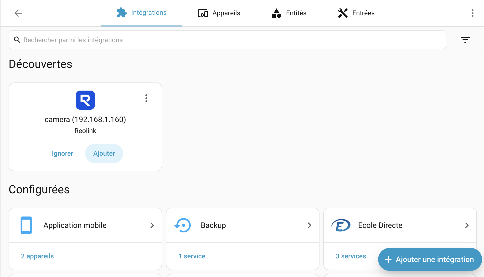

Une grande majorité d'intégrations officielles se trouvent dans Paramètres → Appareils et Services.
La liste des intégrations officielle se trouvant ici
Le service de découverte automatique y fera d'ailleurs un excellent travail : il scannera votre réseau en arrière-plan et vous proposera spontanément, sous forme de nouvelles tuiles, les équipements compatibles qu'il aura détectés (comme une TV connectée, un ampli audio ou une caméra). Il suffit généralement d'un simple clic pour les valider et les intégrer à votre système.

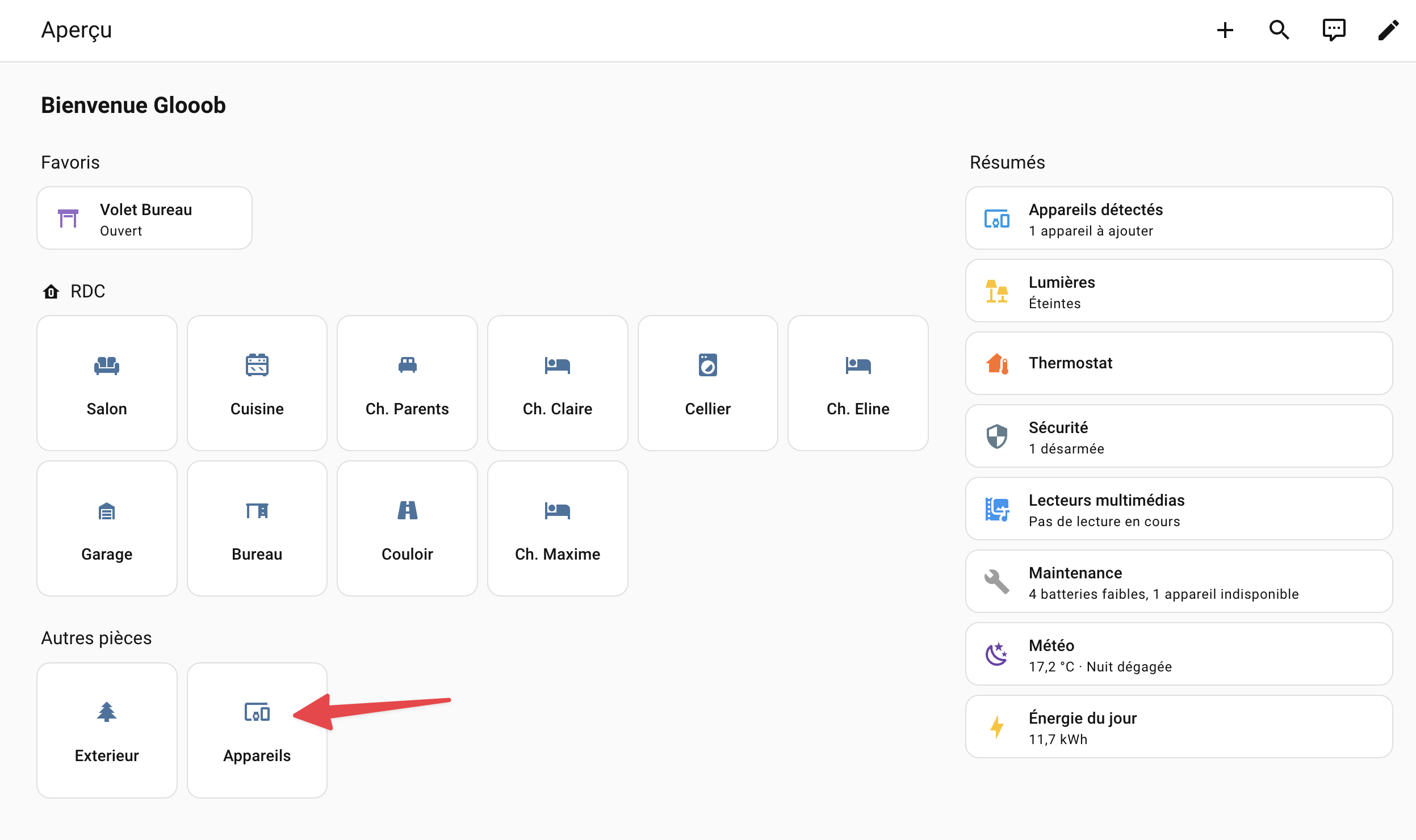

  • Attribution des pièces : Tous les matériels doivent être assignés à une zone. Le menu des équipements non assignés doit rester vide.
Dans le menu Appareils vous trouverez tout les équipements non affectés à une pièce

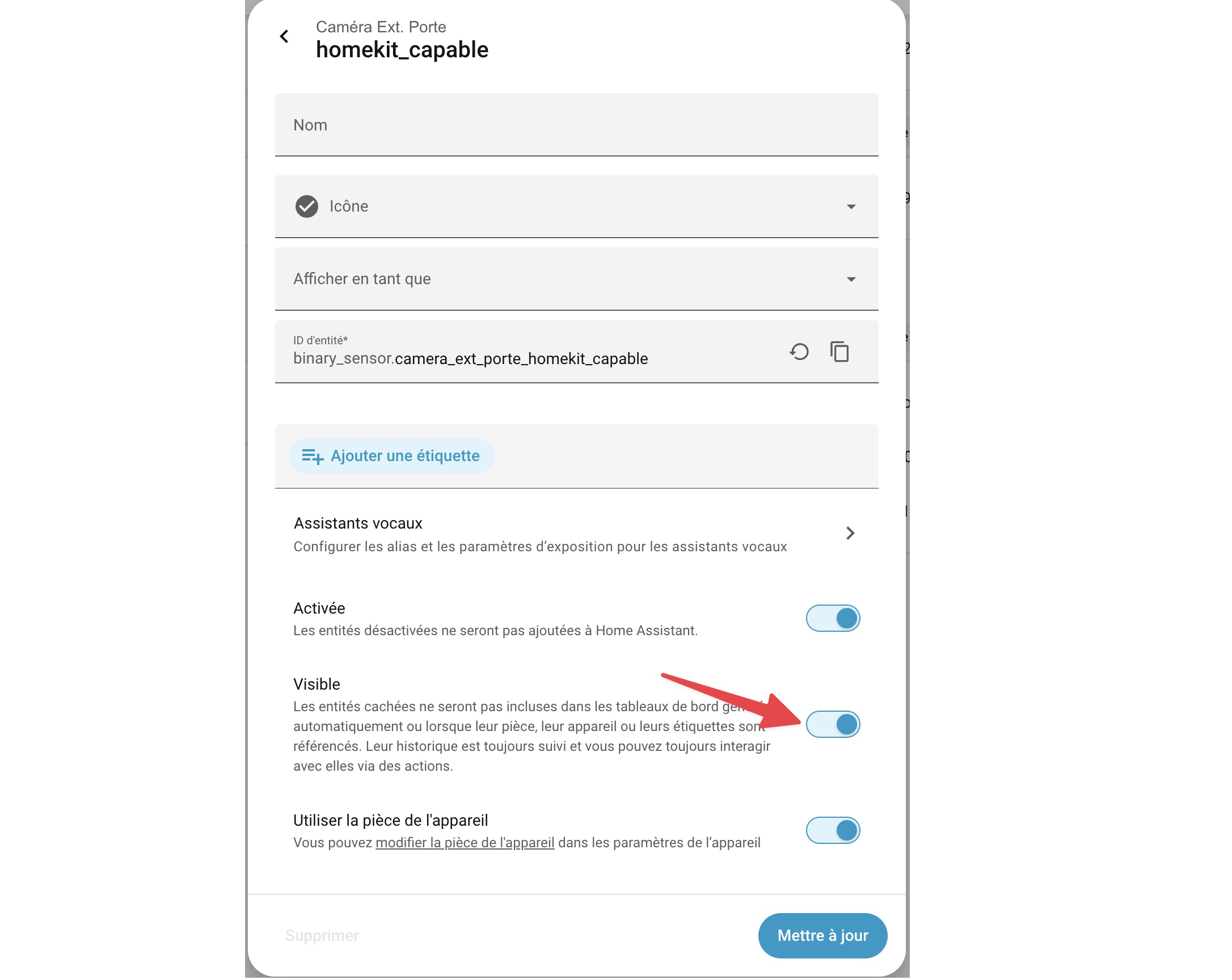

  • Visibilité : Masquez les entités techniques inutiles (ex : force du signal) en décochant l'option "Visible" dans leurs réglages.
