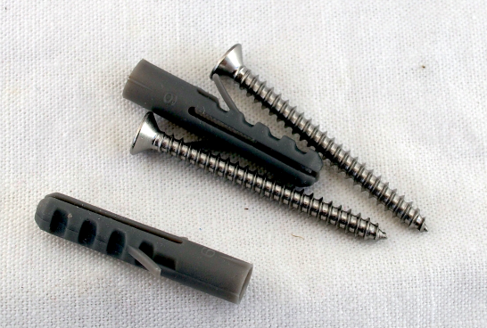

Les accessoires, le strict minimum pour monter la prise.

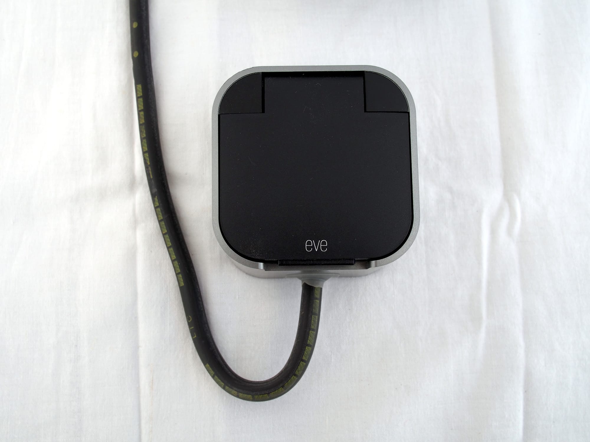

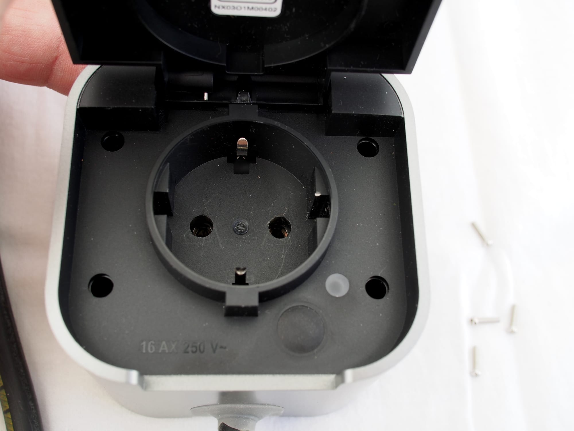

Une conception réversible et sécurisante

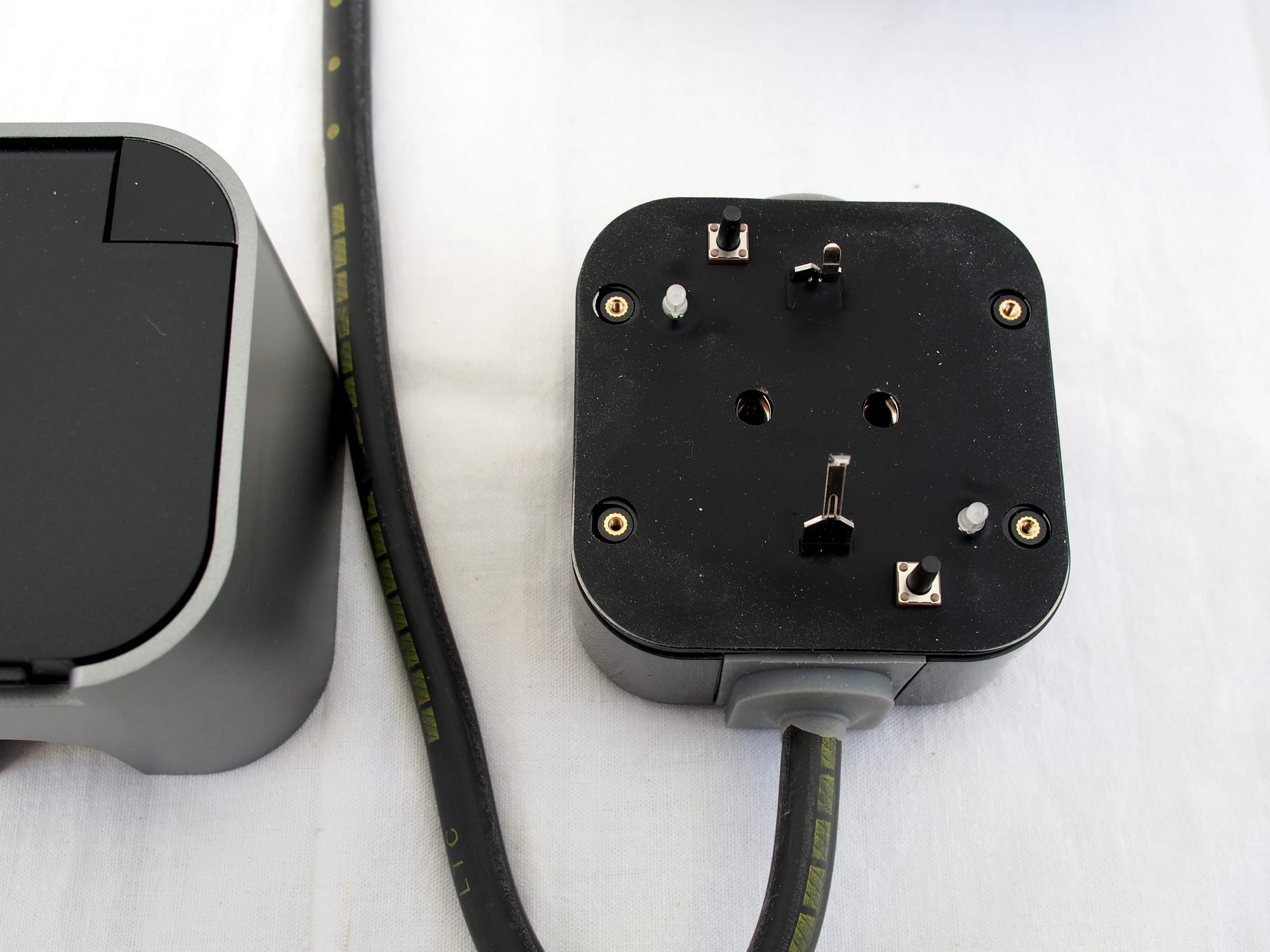

Sur la coque de la prise, on a accès à un seul bouton physique. Cependant, à l'intérieur, on découvre deux poussoirs. Bien que l'on ne puisse que le supposer sans schéma technique, ce choix semble offrir deux avantages majeurs :
  • Réversibilité du montage : On peut monter la coque externe dans les deux sens, le bouton central venant toujours frapper l'un des deux poussoirs. C'est un vrai plus pour l'ergonomie lors d'une installation complexe.
  • Redondance et longévité : On peut également y voir une forme de "sécurité" matérielle. En cas de défaillance d'un poussoir après des années d'utilisation, il suffirait théoriquement de retourner la coque pour utiliser le second.
Même si je privilégie généralement les automations pour piloter mes équipements, ces poussoirs n'ont montré aucun signe de faiblesse au bout de plusieurs mois de tests. Ils permettent de commander manuellement l'allumage ainsi que les deux LEDs d'état.
Je n'ai cependant pas pu vérifier le câblage des 2 poussoirs sans compromettre l'étanchéité du produit.

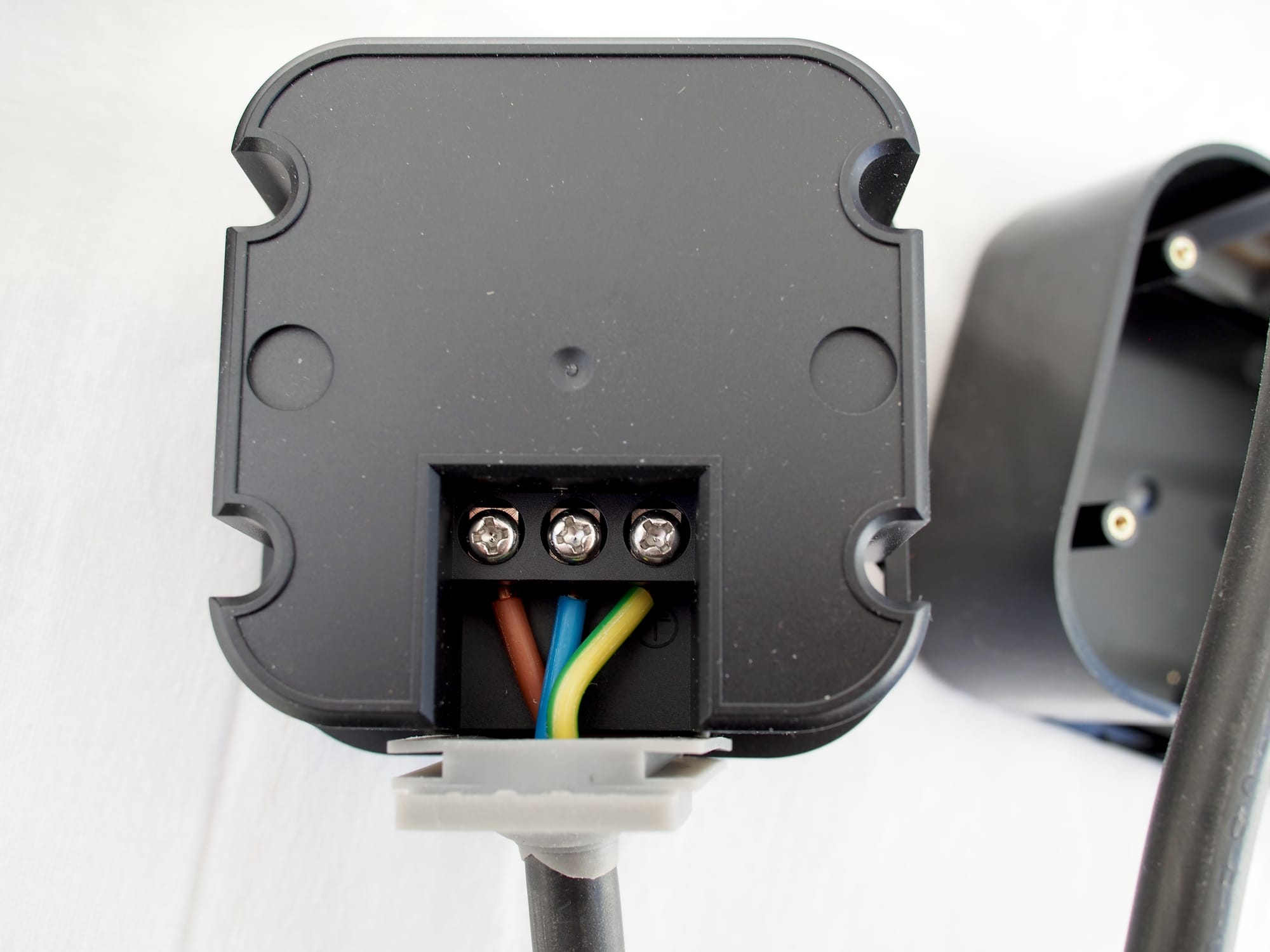

Un agencement millimétré
L'électronique interne de la prise occupe la quasi-totalité de l'espace disponible dans le boîtier. Lors de l'installation, il n'y a aucune place superflue : vous devrez probablement vous y reprendre à plusieurs reprises pour positionner vos câbles et obtenir le montage parfait. En toute bonne foi, il y a juste ce qu'il faut pour refermer l'ensemble proprement, ce qui garantit la compacité du bloc une fois installé.
Conseil du testeur : Prenez le temps de bien plaquer vos fils au fond du boîtier. Étant donné que l'espace est compté, cela évitera de forcer sur le joint et préservera l'étanchéité du produit sur le long terme.

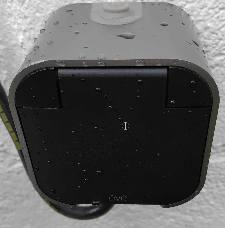

Étanchéité : Pour garantir la protection IP44, veillez à alimenter la prise par le bas (principe de la goutte d'eau) pour éviter toute infiltration.
Contrainte d'outillage : Comme le clapet est limité à une ouverture de 90°, l'accès aux vis est restreint. Un tournevis d'électricien fin est indispensable, car un corps de tournevis standard ou un porte-embout trop large butera contre le clapet.
Pour ce montage, utilisez impérativement un tournevis d'électricien.
Contrairement à un tournevis classique ou tout métal, le tournevis d'électricien possède un corps isolé (généralement gainé de plastique jusqu'à la pointe). Cela garantit qu'à part le bout (l'empreinte), vous n'avez aucun contact direct avec le corps en métal de l'outil. Dans un boîtier aussi compact où l'électronique est omniprésente, c'est une sécurité indispensable.

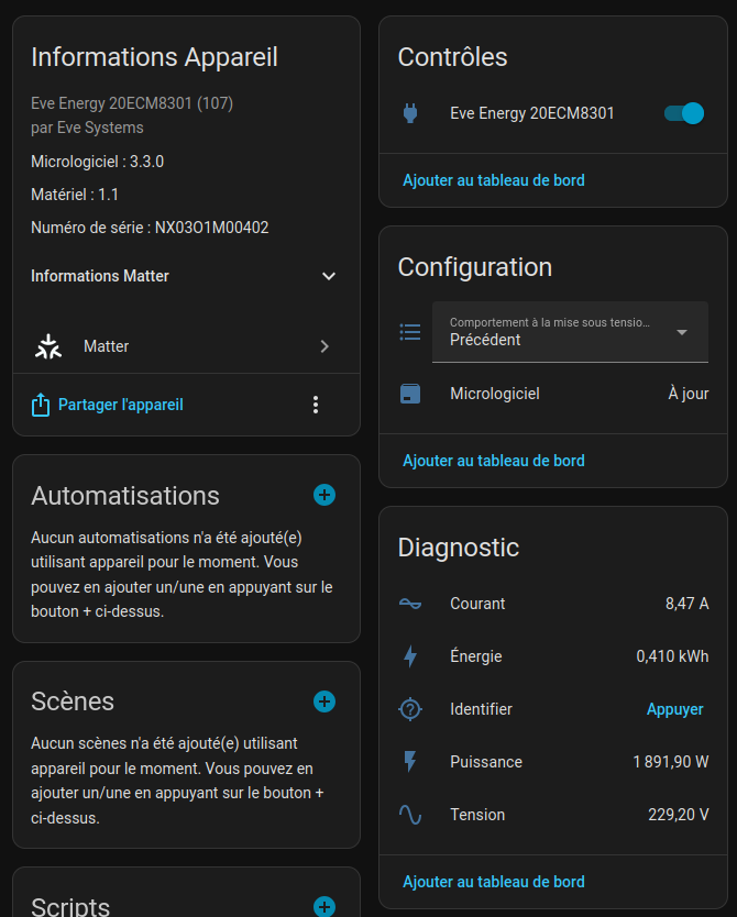

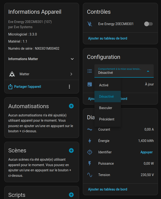

Aucun souci à déplorer de ce côté : je l'ai intégrée et exclue plusieurs fois de suite dans Home Assistant sans rencontrer le moindre problème.
Une fois connectée, la prise remonte toutes les informations classiques de métrologie : la Tension (V), la Puissance (W), l'Intensité (A) consommée ainsi que l'Énergie globale (kWh) indexée par la prise.
Le petit plus : On pourra également modifier et configurer le comportement de la prise lors de la mise sous tension (reprendre l'état précédent, rester allumée ou rester éteinte après une coupure de courant), ce qui est indispensable pour un usage extérieur serein.

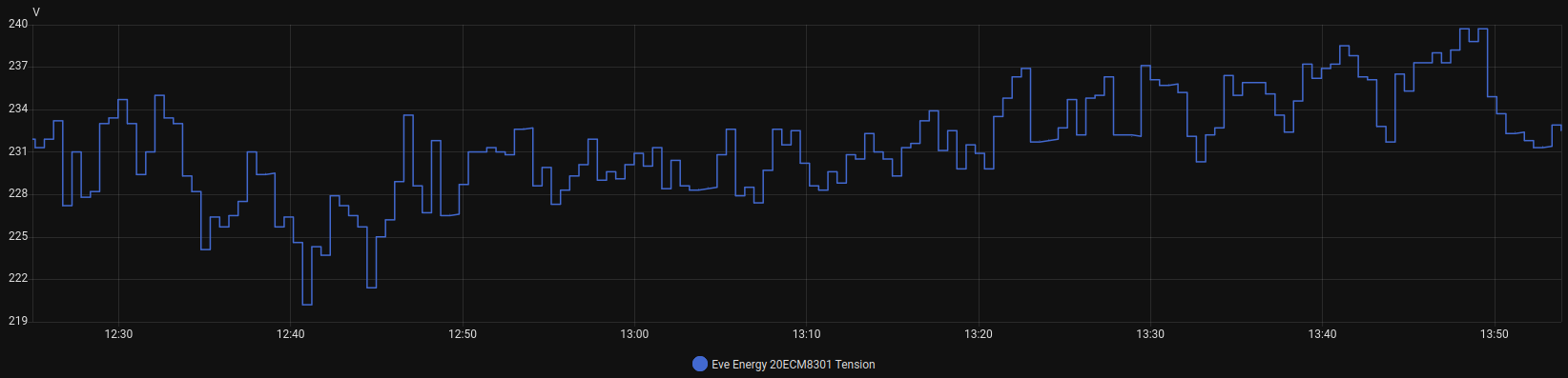

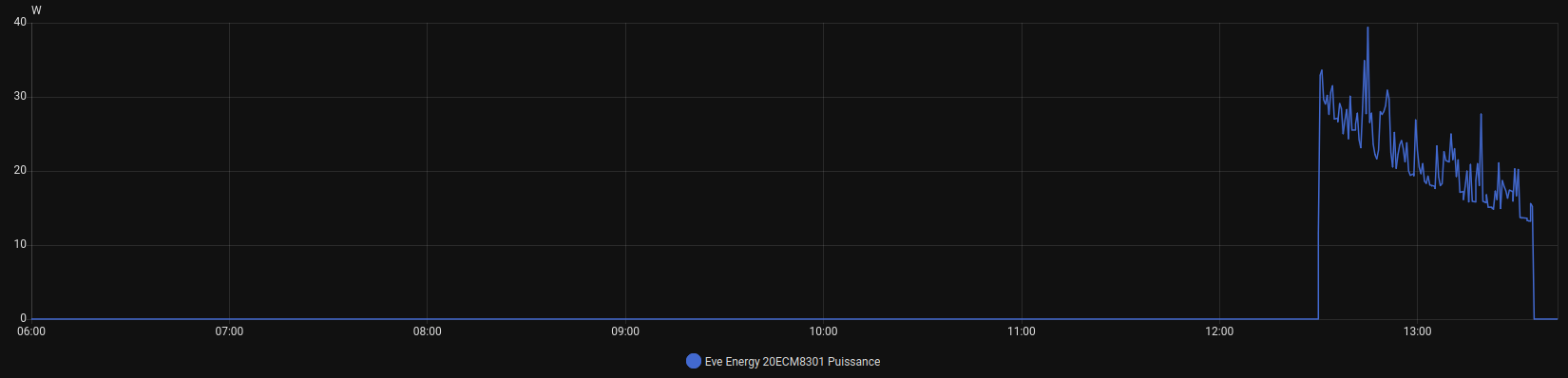

Environ 1 remontées d'info toutes les 30 à 32 secondes.

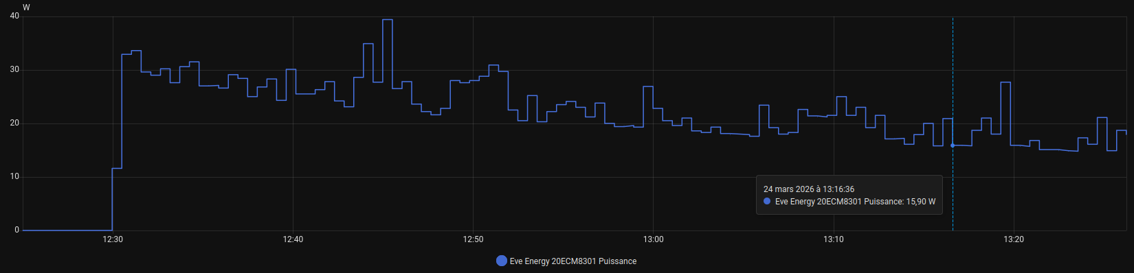

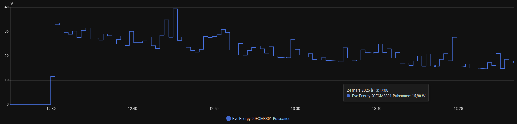

Charge Laptop de 80% à 100 % de charge
Précision 0.1W.

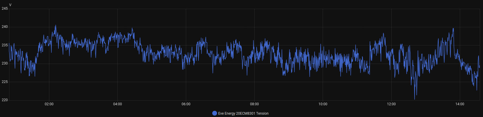

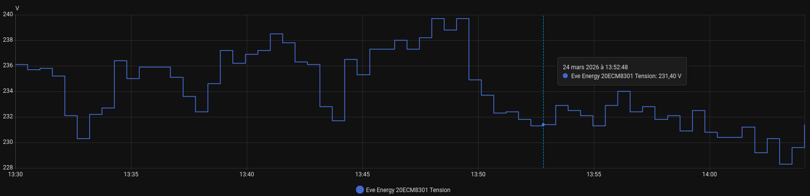

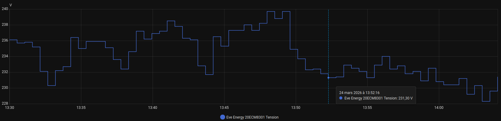

Même période pour le relevé de tension de sortie de la prise.
Précision 0.1V.

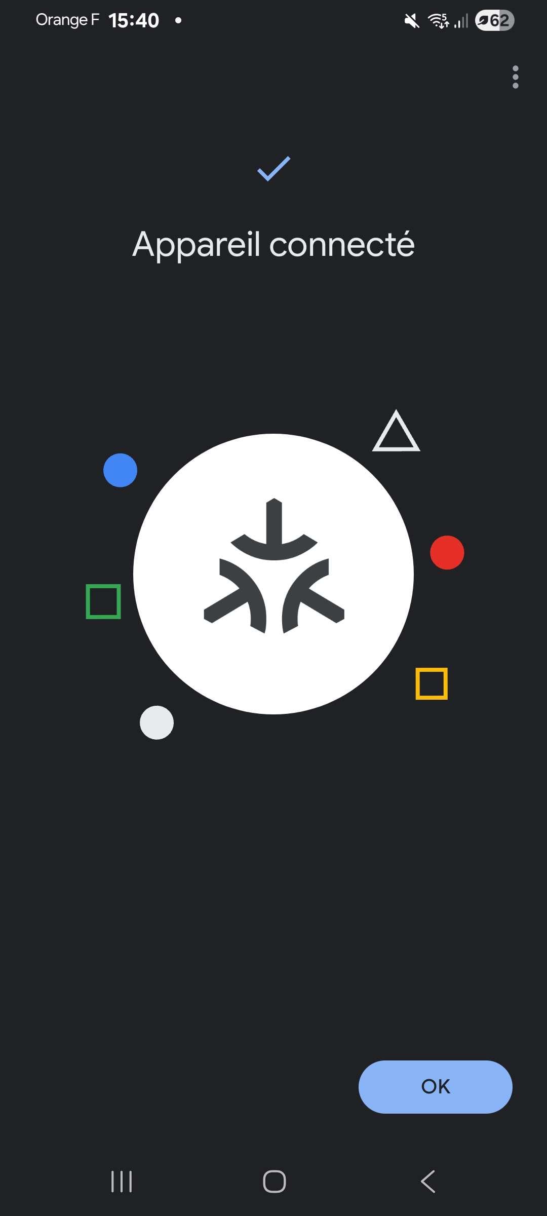

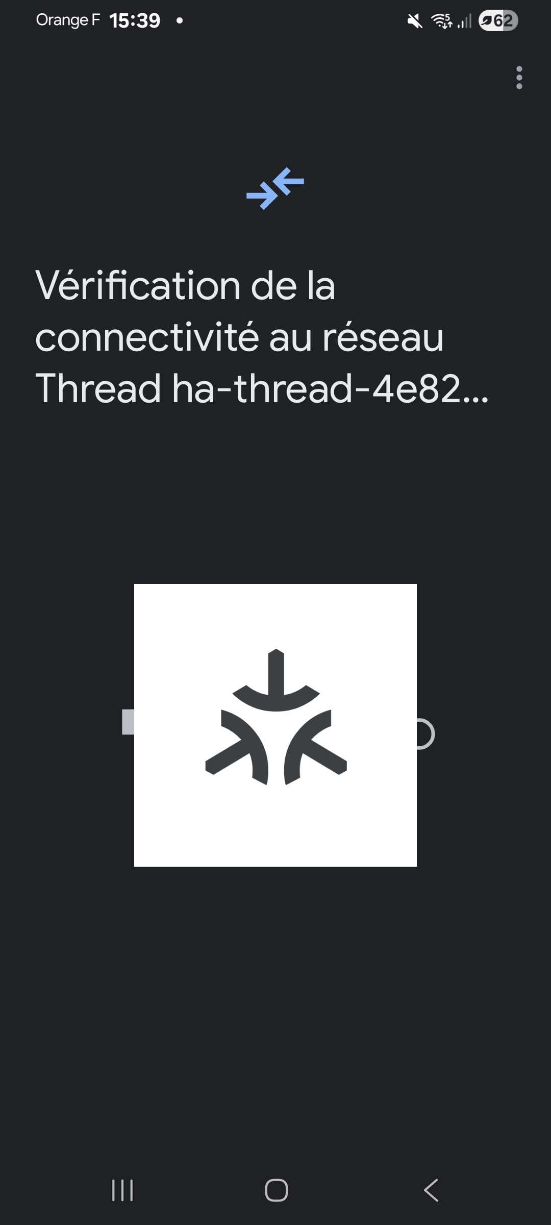

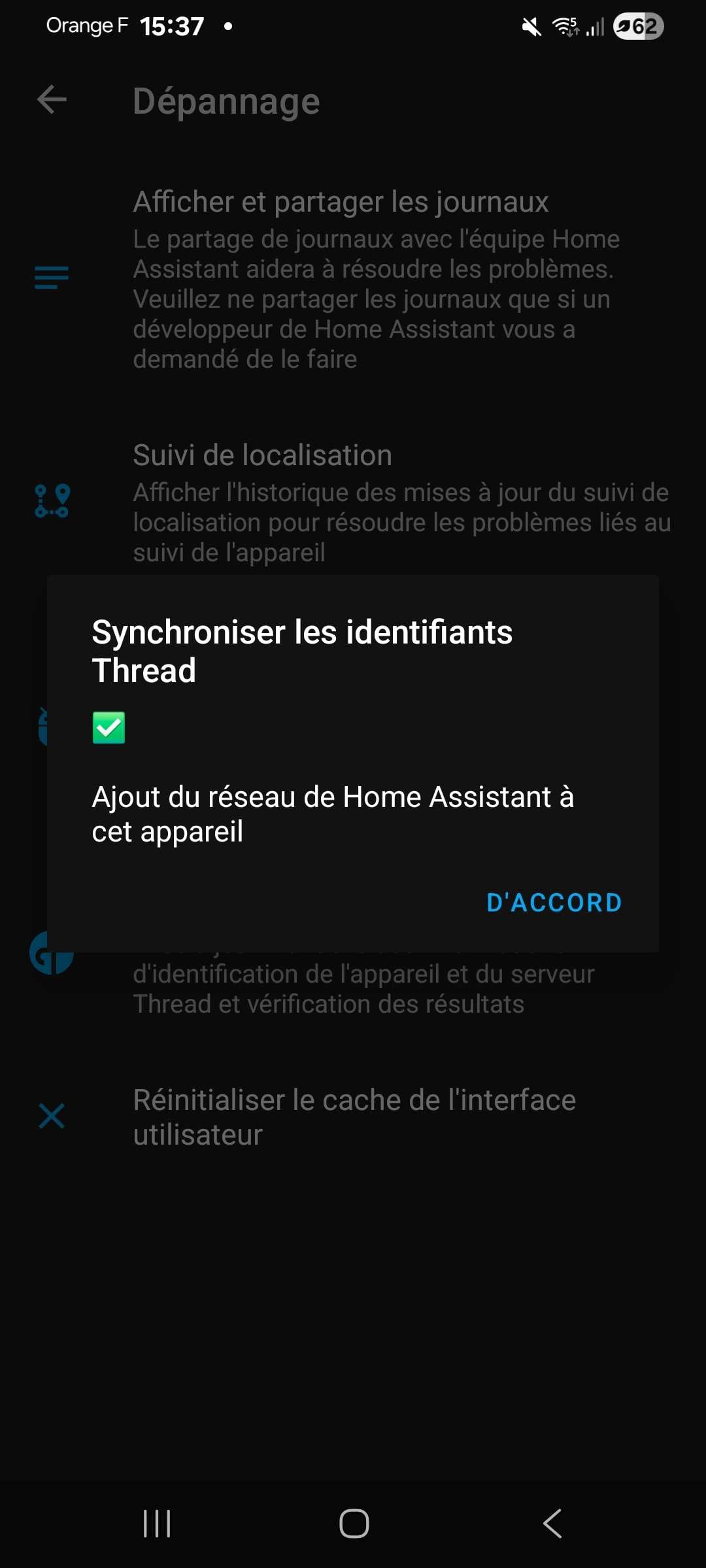

La subtilité réside dans le protocole Matter : lors du scan initial du QR code, le smartphone (via les Services Google Play ou l'iOS Keychain) tente de transmettre les clés de sécurité du réseau Thread à la prise. Si votre téléphone n'a pas reçu la "copie" des clés secrètes générées par Home Assistant, il est incapable d'aiguiller la prise. Le réseau existe, mais le téléphone est aveugle.
[INFO]-MESH-COP: State changed: ...
...Router -> Leader (Partition ID: 0xd88a2c3)
Quand tout fonctionne
Il aura fallu jouer des permissions Android (Appareils à proximité et Localisation), forcer la synchronisation de l'application Compagnon et s'assurer que le réseau de la ConBee II soit poussé comme « Réseau favori utilisé pour les identifiants Android + iOS » pour que le pont logiciel se crée enfin.
