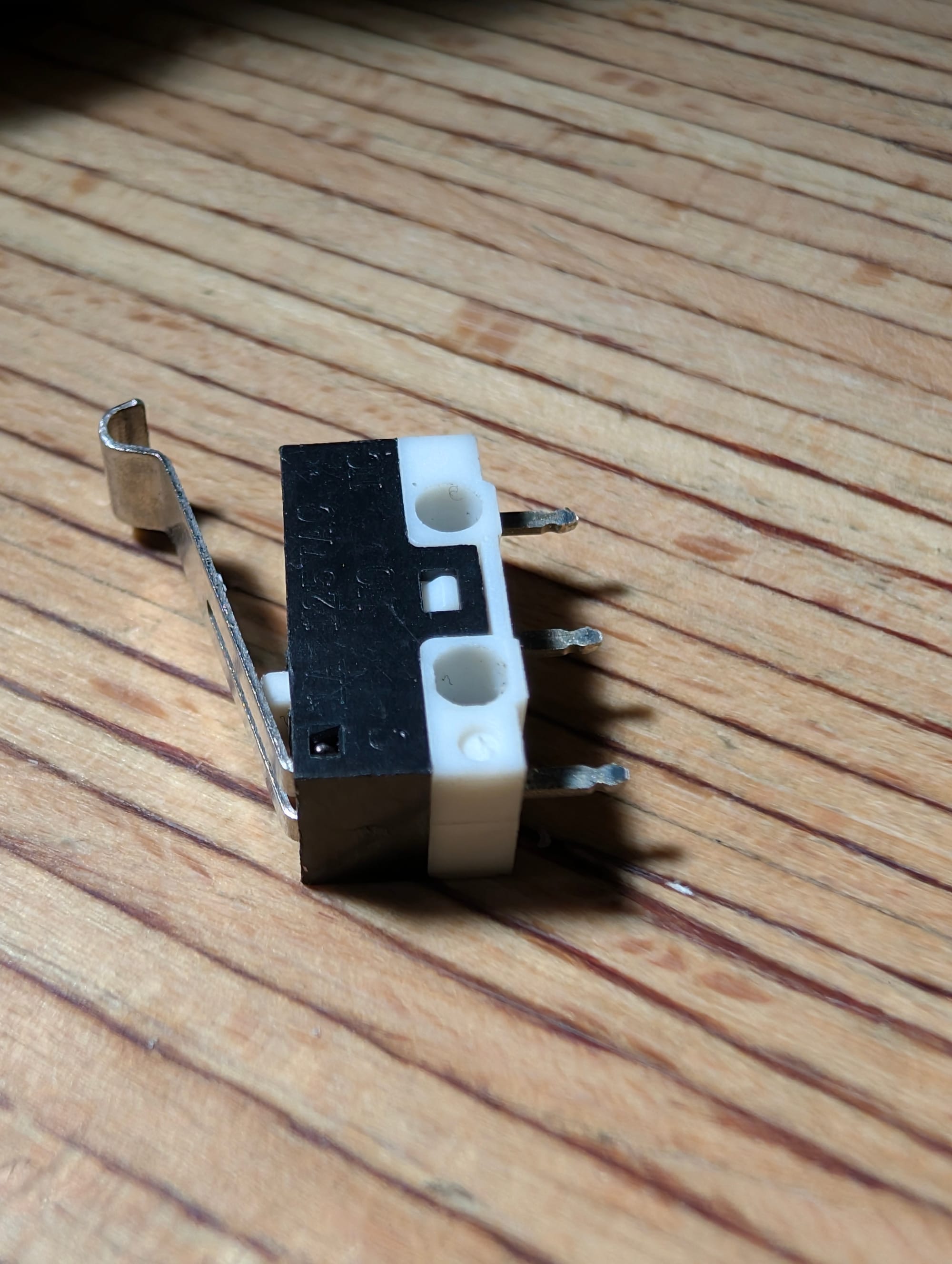

  • 1 microswitch à levier

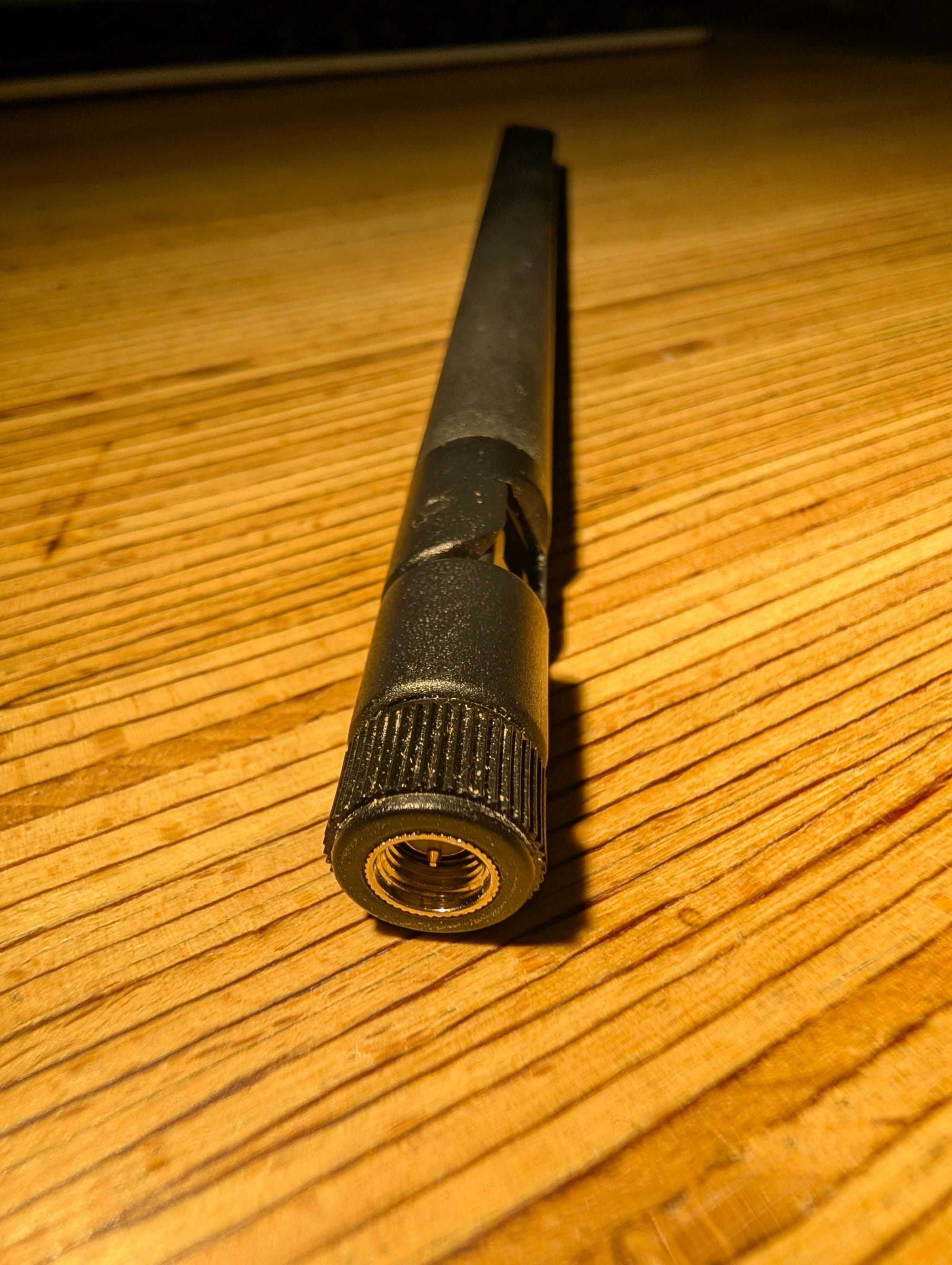

  • 1 antenne 433 Mhz rigide de 17 cm (format RP SMA Femelle)

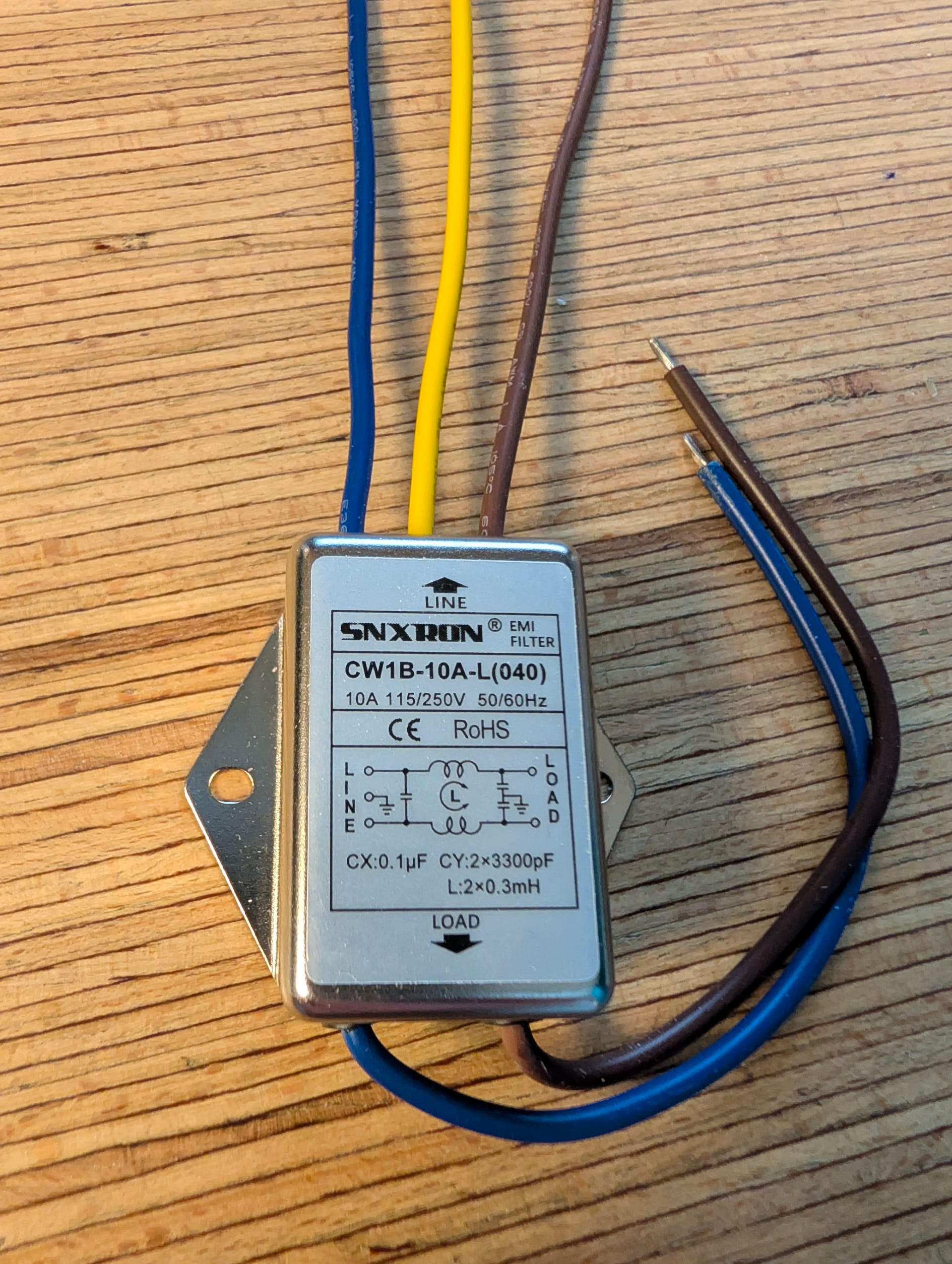

  • Un filtre EMI est nécessaire, AVANT votre alimentation 5V :
(ET le combo condensateur céramique + électrolytique A LA SORTIE de votre alimentation qui délivrera le 5V.)

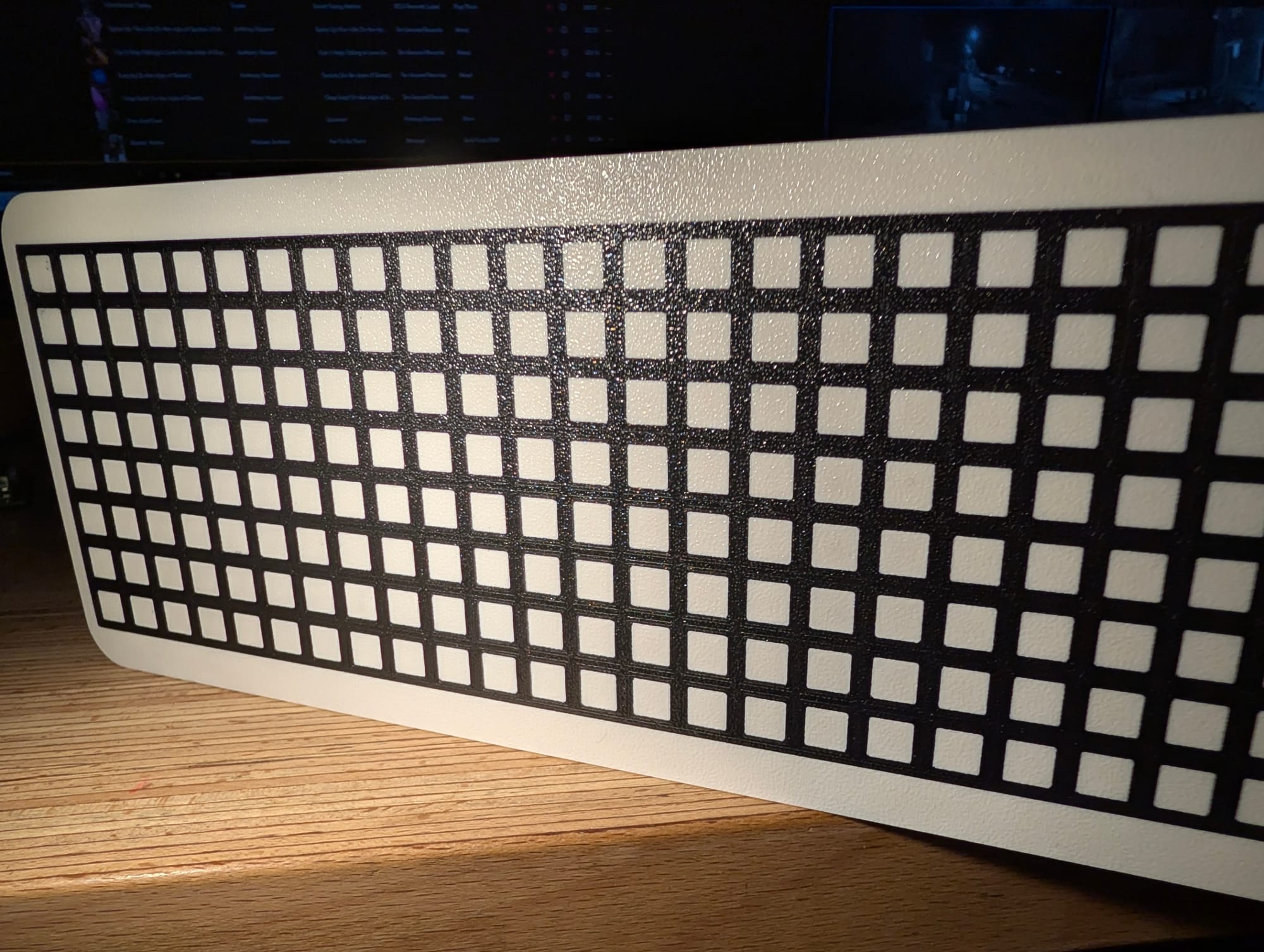

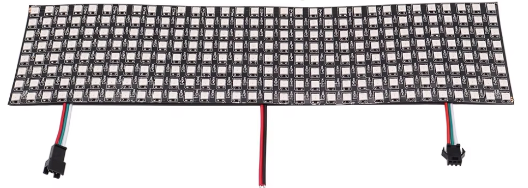

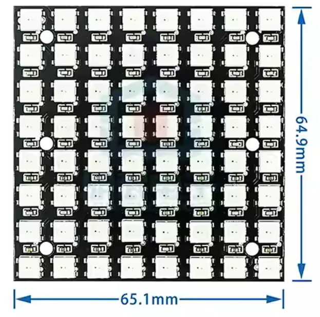

  • Pour un petit modèle, 4 matrices de 8x8 pixels (le pas entre les LED est plus petit, c'est le modèle vu sur le tuto en vidéo et en photos)
  • Pour un grand modèle, 1 matrice de 8x32 pixels (le pas entre les LED est plus grand)

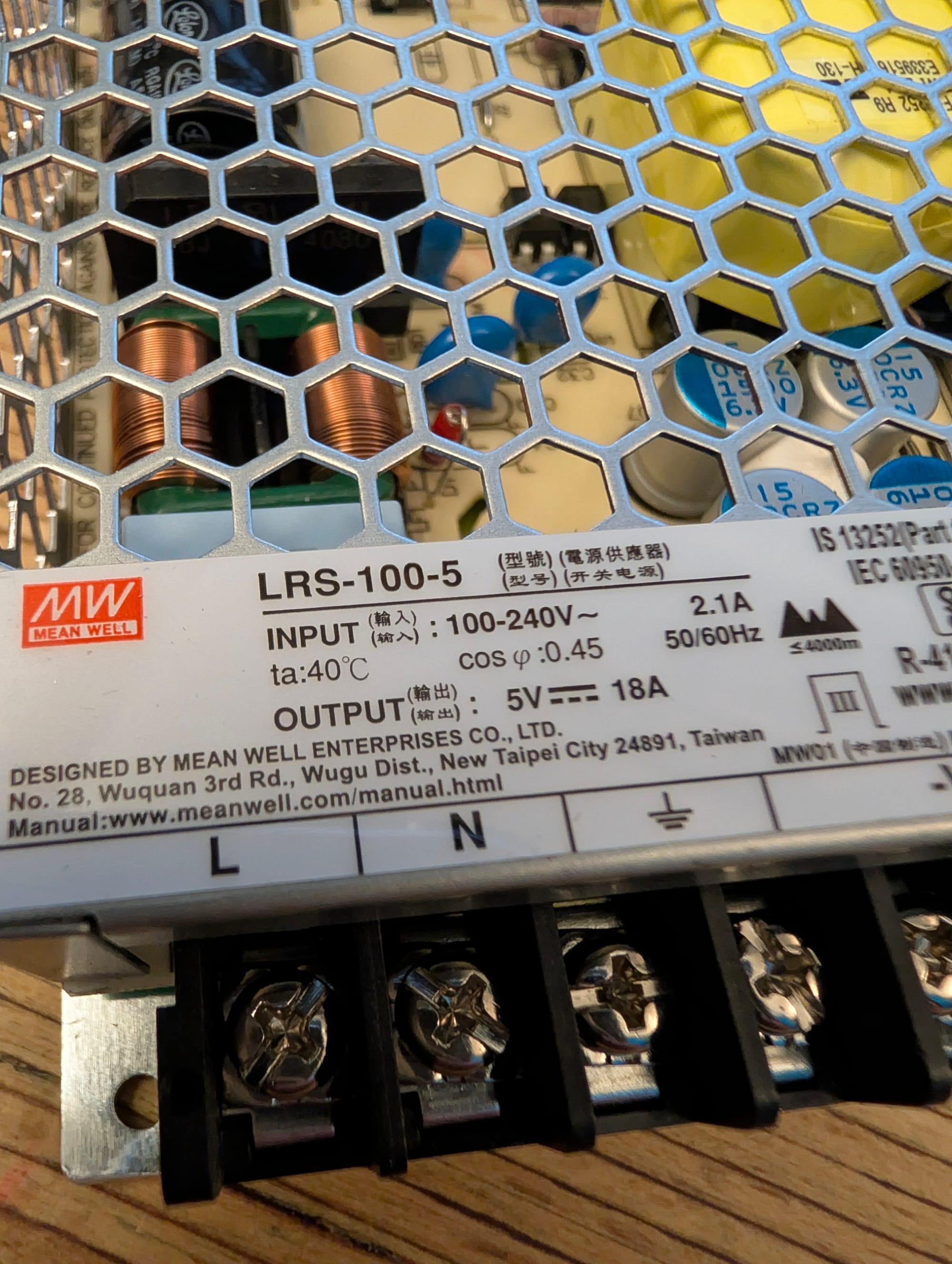

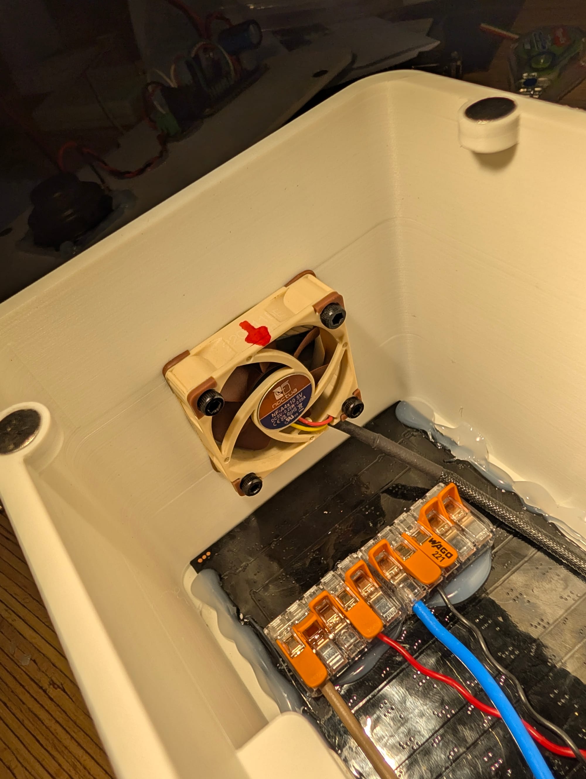

  • 1 Alimentation 5 V - 100W (la marque Mean Well reste la référence dans le domaine). J'ai fait attention à prendre une fanless pour éviter le bruit de ventilation, l'alim étant fixée juste sous mon bureau…
  • du fil section 1.5 mm² (de l'alimentation à la matrice)

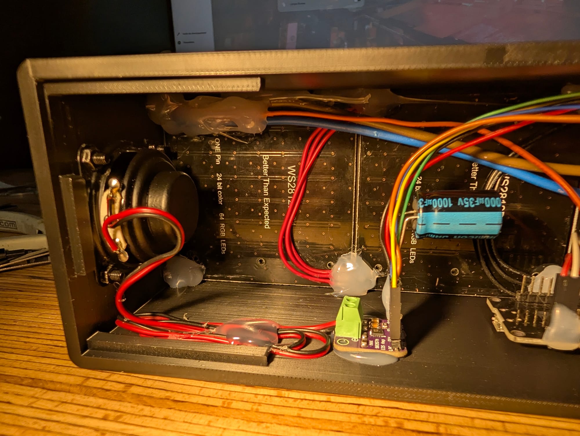

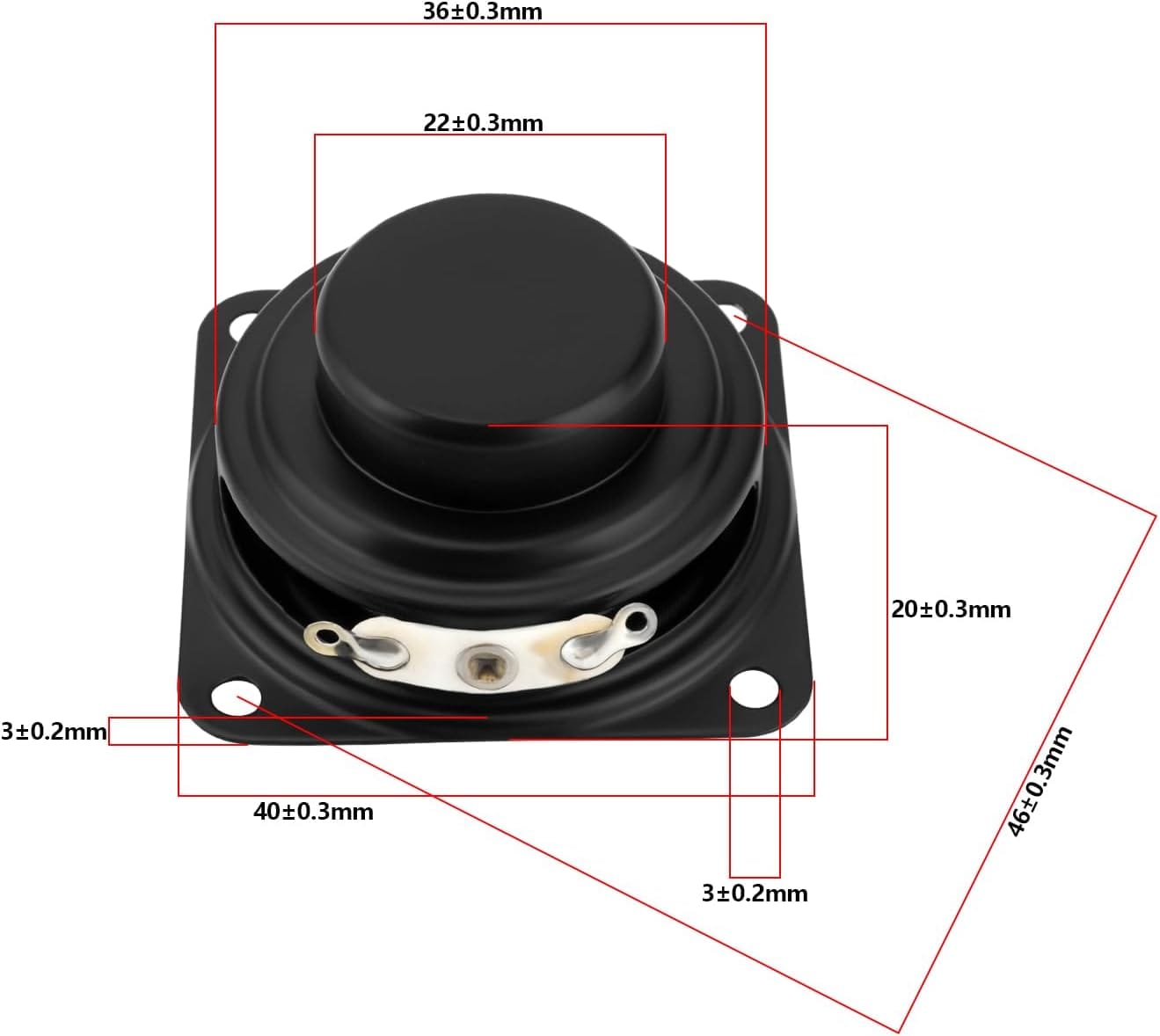

  • Bonus : 1 deuxième ESP32 si vous voulez caster comme moi + 1 HP + 2 Wago
Je vous mets le lien si vous voulez prendre le même HP que moi, étant donné que je vous partage mon fichier 3D : https://amzn.eu/d/0CG3BCg

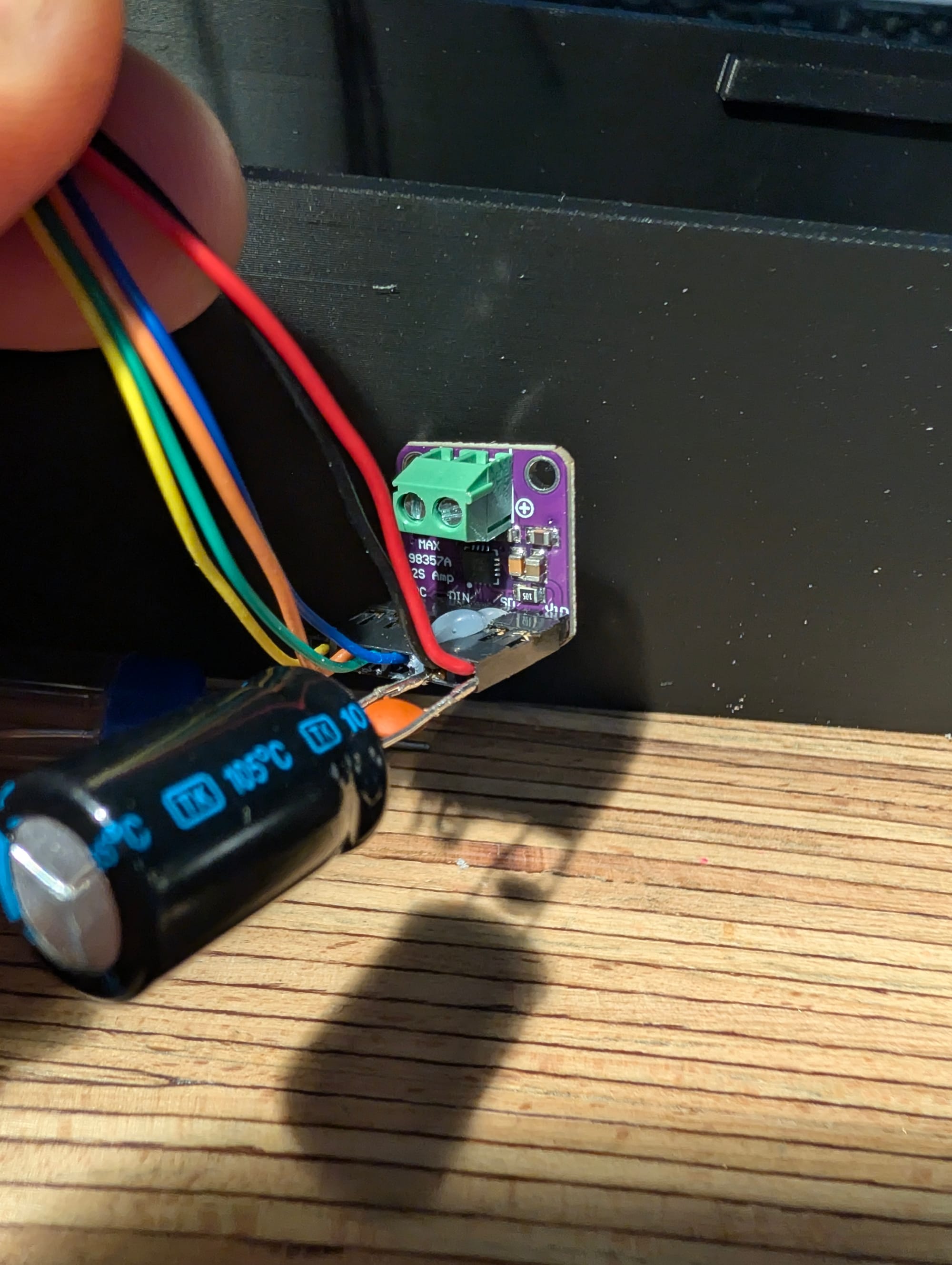

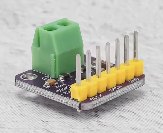

  • 1 ampli 3W classe D, pour caster, un MAX98357

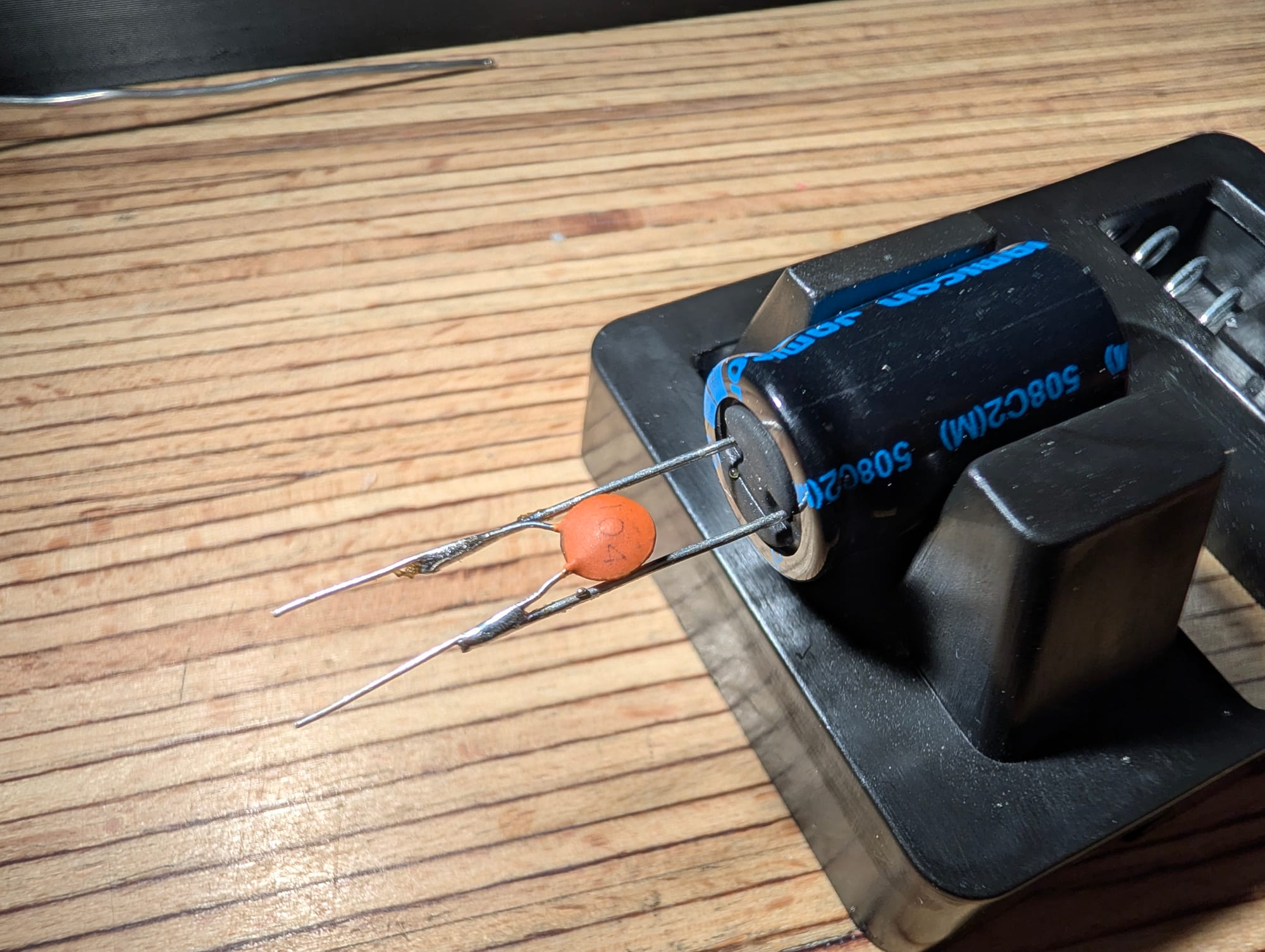

  • 1 condensateur céramique 100 nanoF + 1 condensateur électrolytique 1000 µF
C'est important, je l'ai rajouté par la suite, j'avais des craquements lorsque le séparateur de l'heure clignotait sur la matrice LED. L'alimentation étant commune, l'ampli est sensible aux perturbations. L'ensemble se met sur l'alimentation de l'ampli.
(Il sera écrit 104 sur le céramique Soit 10 x 10^4 pF = 100 000 pF)

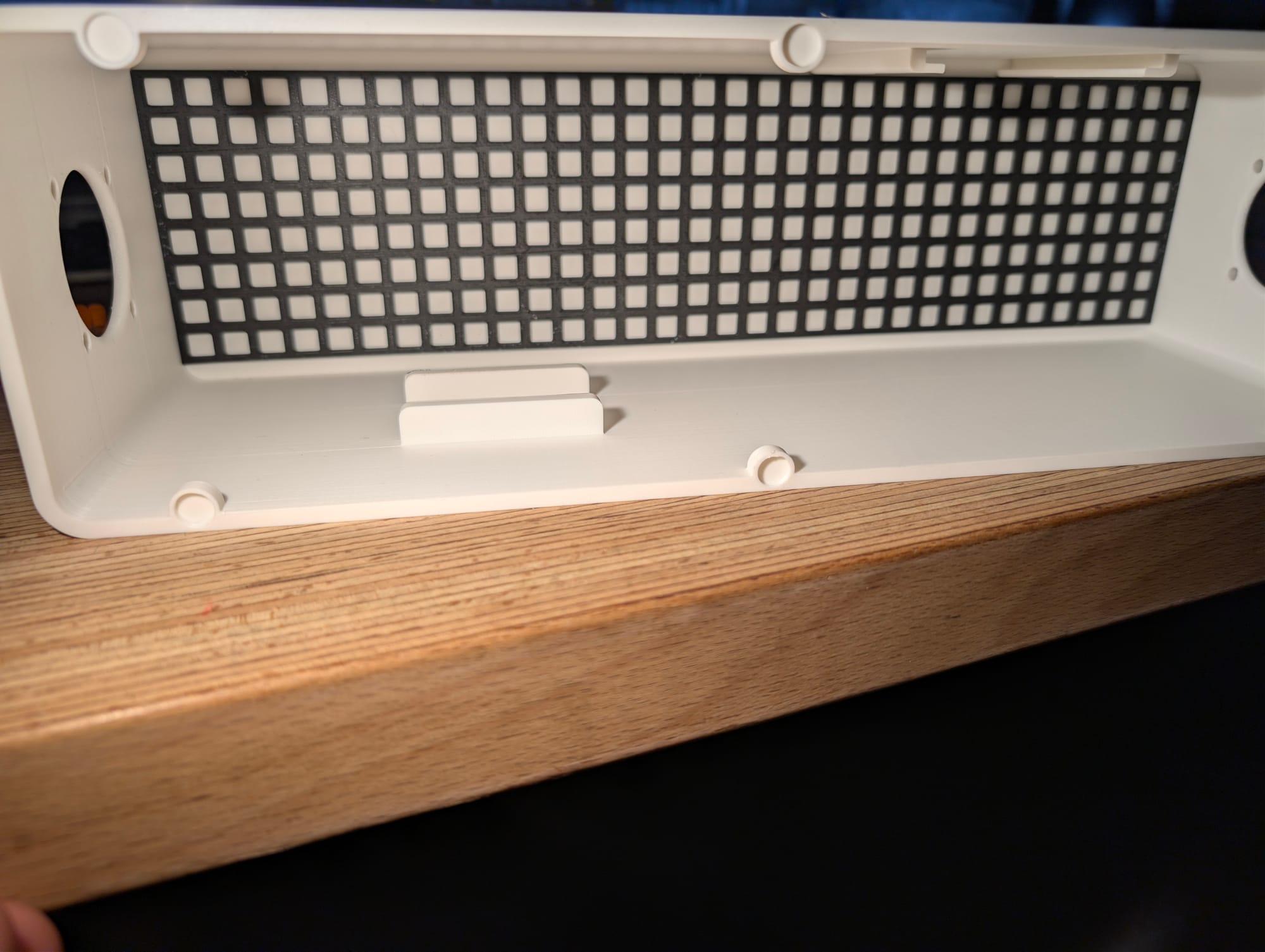

  • Bonus 2 : une imprimante 3D pour le boitier et de la colle à chaud.
J'attire votre attention sur l'alimentation, et la section du câble, ça peut paraitre énorme, on se dit c'est de la LED, ça ne consomme pas etc. Mais non en fait. Dans le cas le plus critique, c'est-à-dire tous les pixels allumés en blanc en pleine luminosité, on arrive à plus de 15A de conso, presque 80 Watts. En regardant bien les specs, on peut lire : Puissance : 0,3 W/pixel.
Faites le calcul : 0.3 x 8 x 32 = 76.8 Watts (et 76.8/5= 15.36A)
Si vous avez une alim trop faible, et que vous lui demandez trop en luminosité, avec un bitmap qui prend toute la matrice (donc en 8x32 pixels) vous aurez des appels de courant tellement importants, que l'ESP qui héberge Pixelit va rebooter...

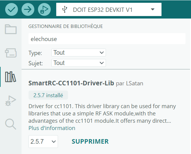

Bien entendu, n'oubliez pas d'installer les deux bibliothèques nécessaires avant de flasher. (voici le détail au moment du projet)

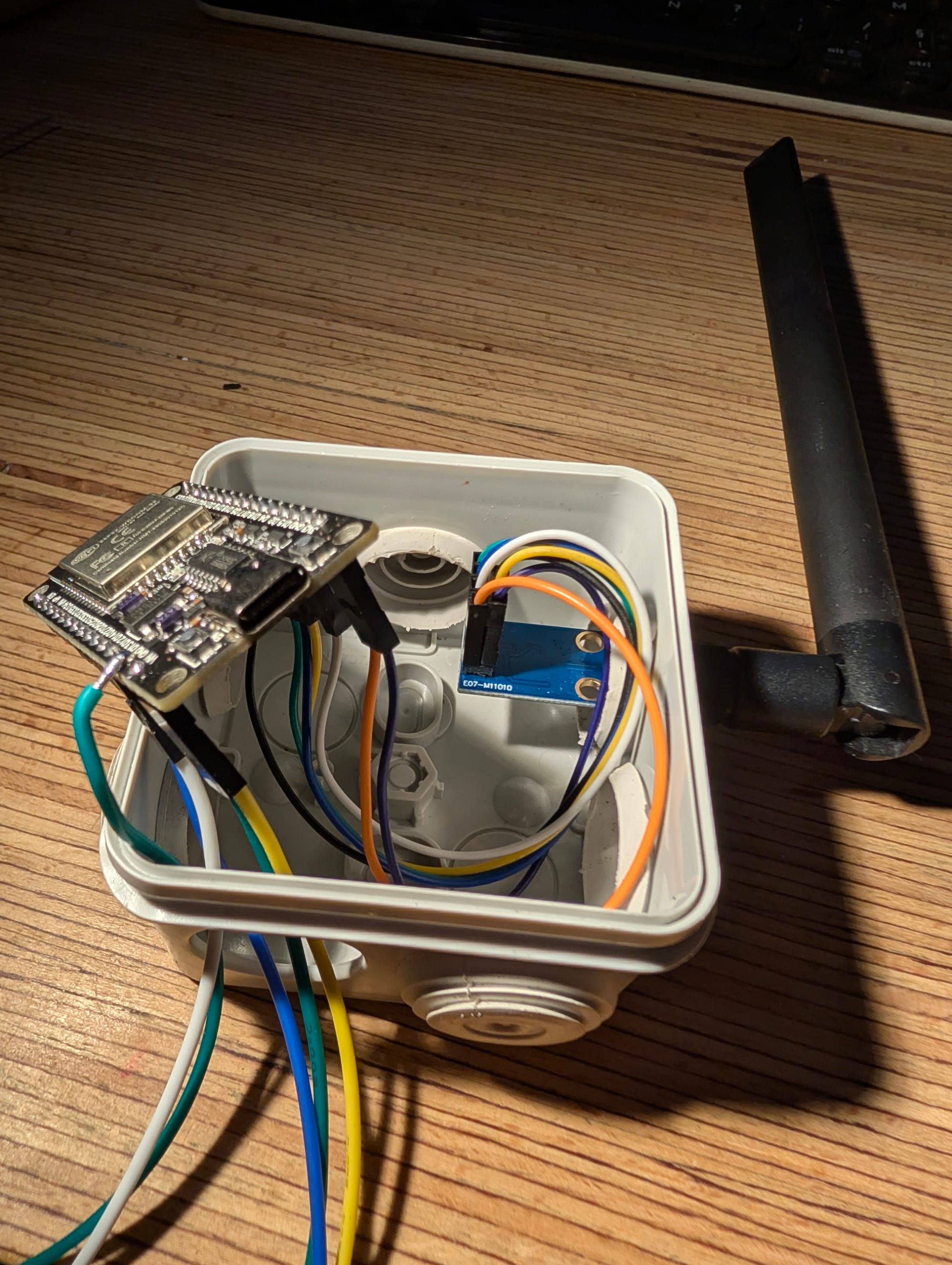

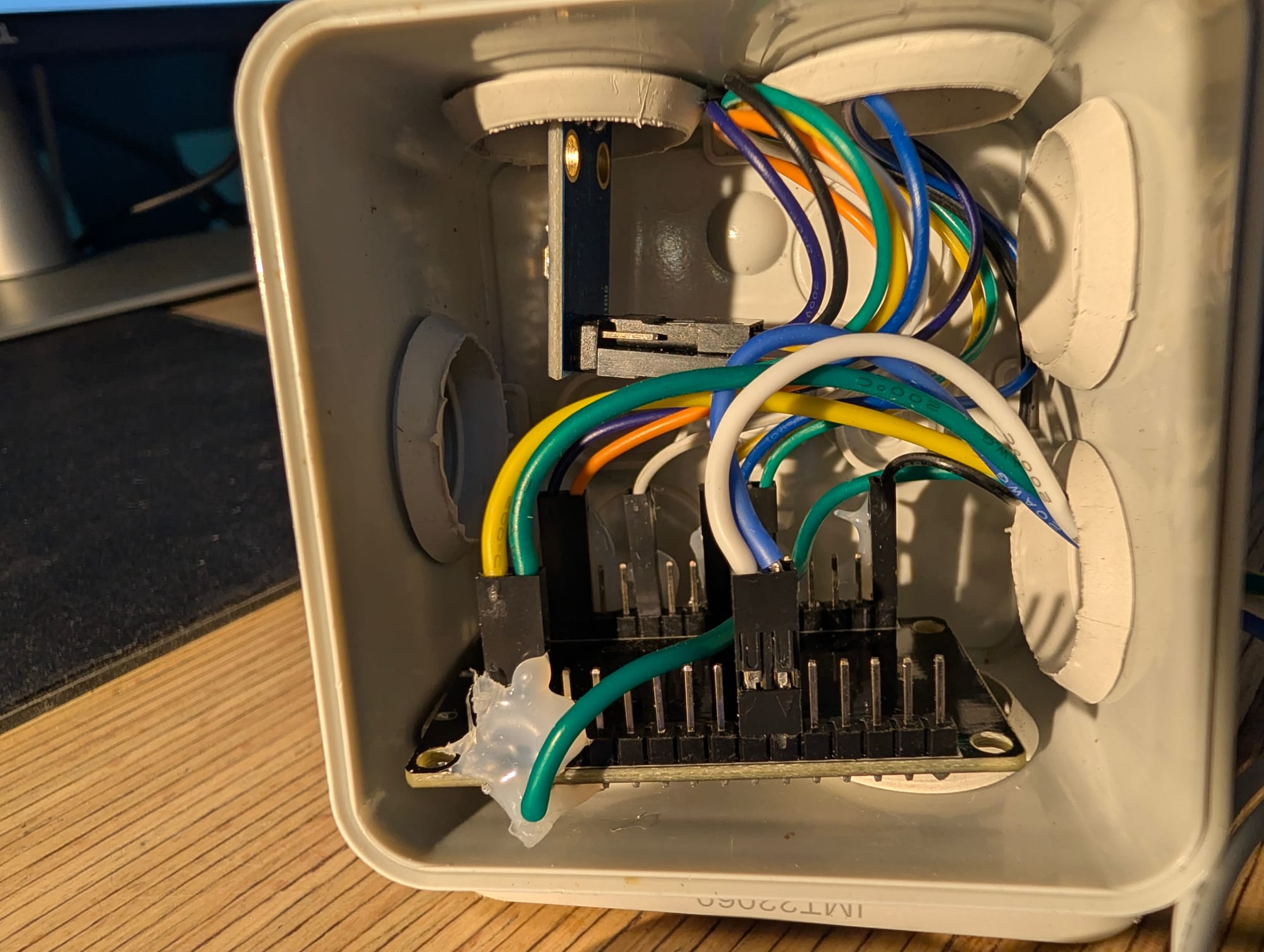

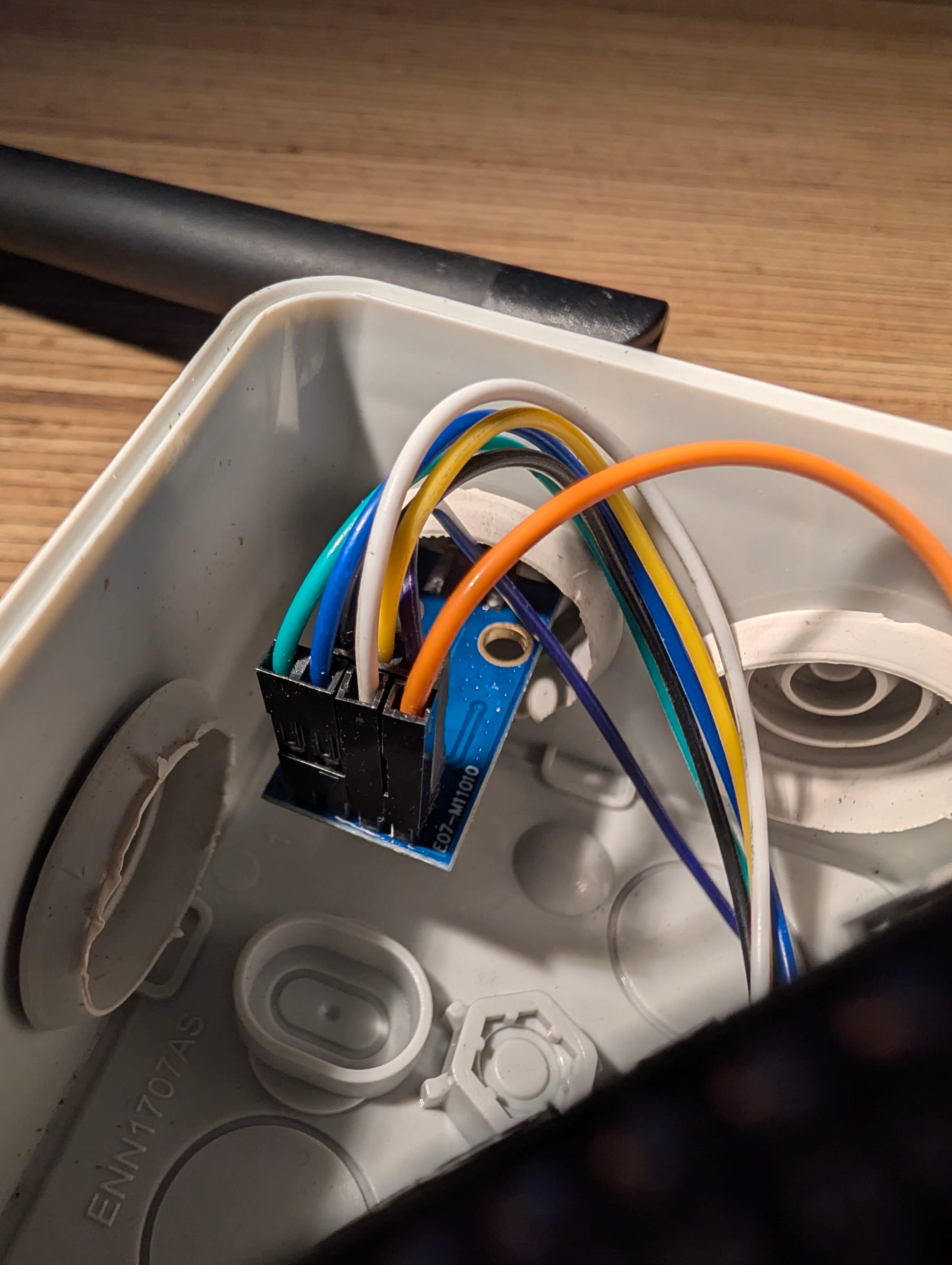

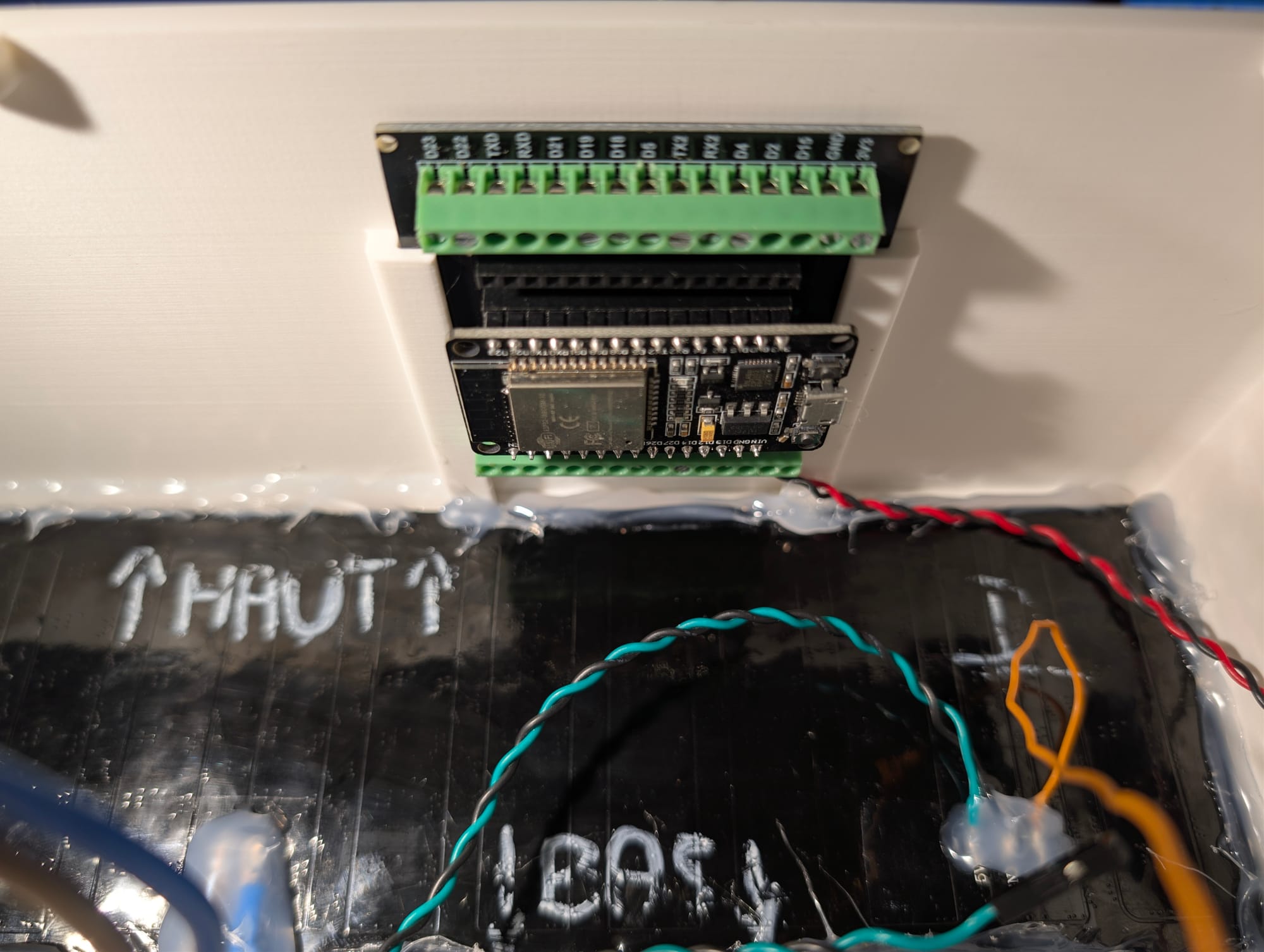

Pour le branchement de l'émetteur CC1101, voici le détail :
En rose, les GPIO de l'ESP32.
Attention, le CC1101 fonctionne en 3.3V ! Ne le branchez pas sur du 5V sous peine de le griller !
Pour les capteurs, on utilise ici :
GPIO 32 pour le courrier 📨
GPIO 33 pour le colis. 📦
Le fil jaune correspond à l'alimentation en +5V et son voisin le vert, à la masse.
Le fil vert qui arrive par le dessous est la masse commune aux deux capteurs (porte + courrier)

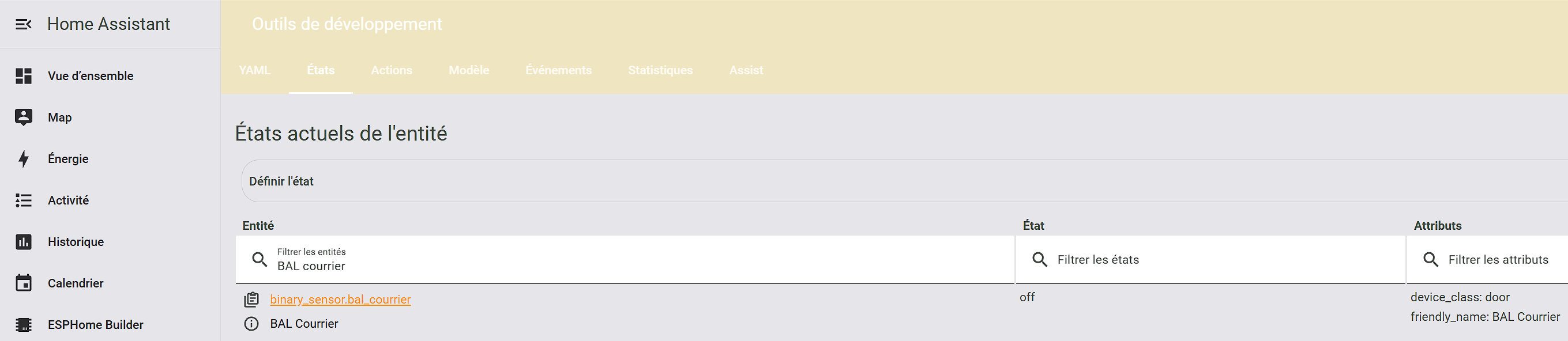

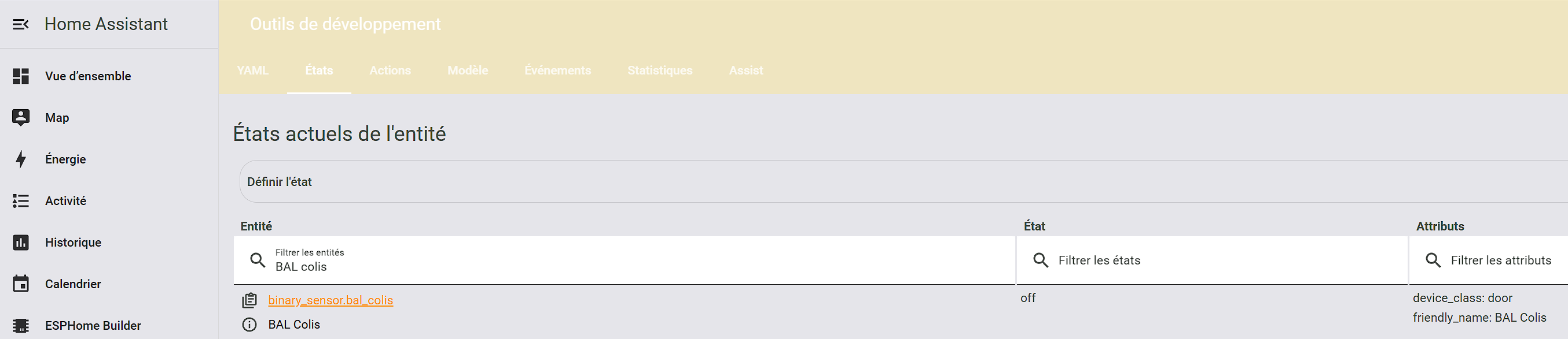

Une fois tout ceci bien renseigné et après avoir redémarré Home Assistant, on peut voir les capteurs:
Votre système est prêt à fonctionner, on a réalisé 50% du projet.

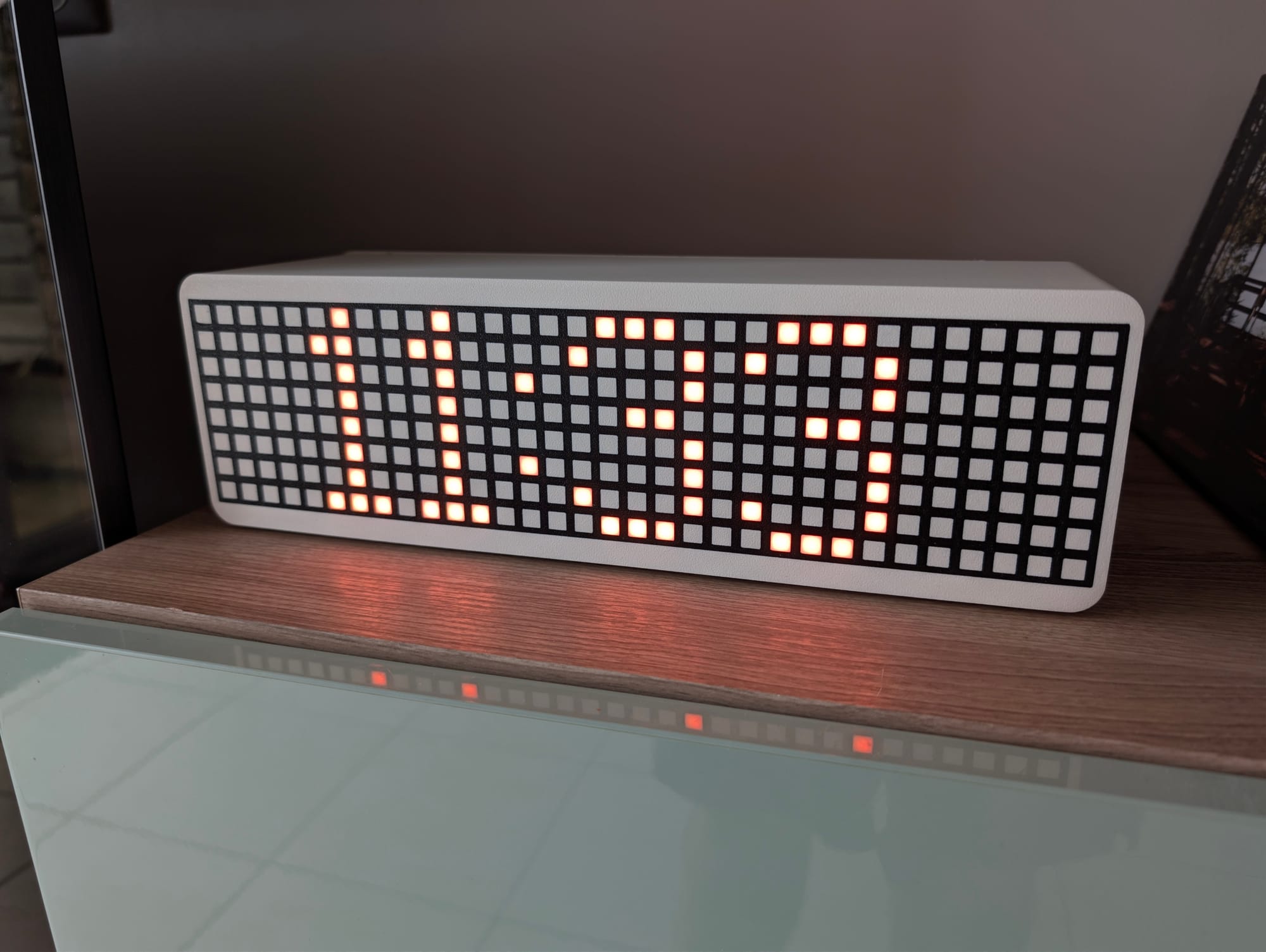

Réalisation de Pixelit

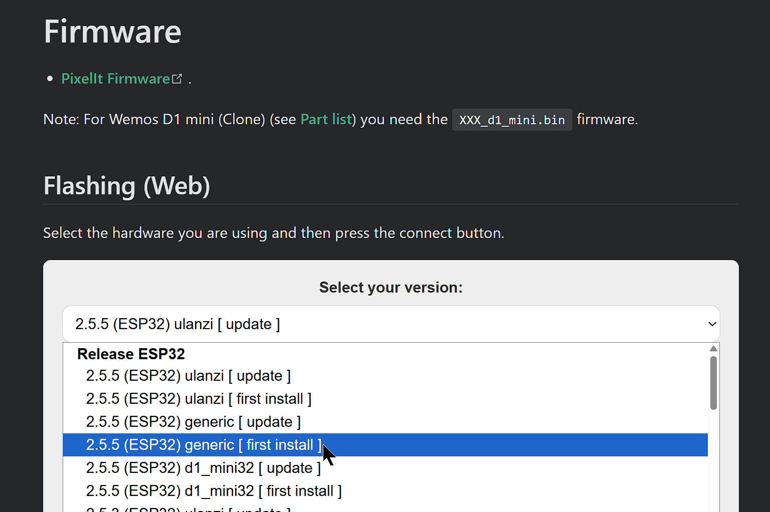

Il faut vous rendre sur le site officiel afin de flasher votre ESP32 en ligne.
Firmware | PixelIt Documentation
La version Ulanzi est un hack pour les personnes qui ont acheté ce petit module prêt à l'emploi :
À vous de voir si vous êtes ok pour dépenser 50€ pour un module prêt à l'emploi ou si vous préférez le DIY... Attention, ce modèle ne dispose pas de haut-parleur.

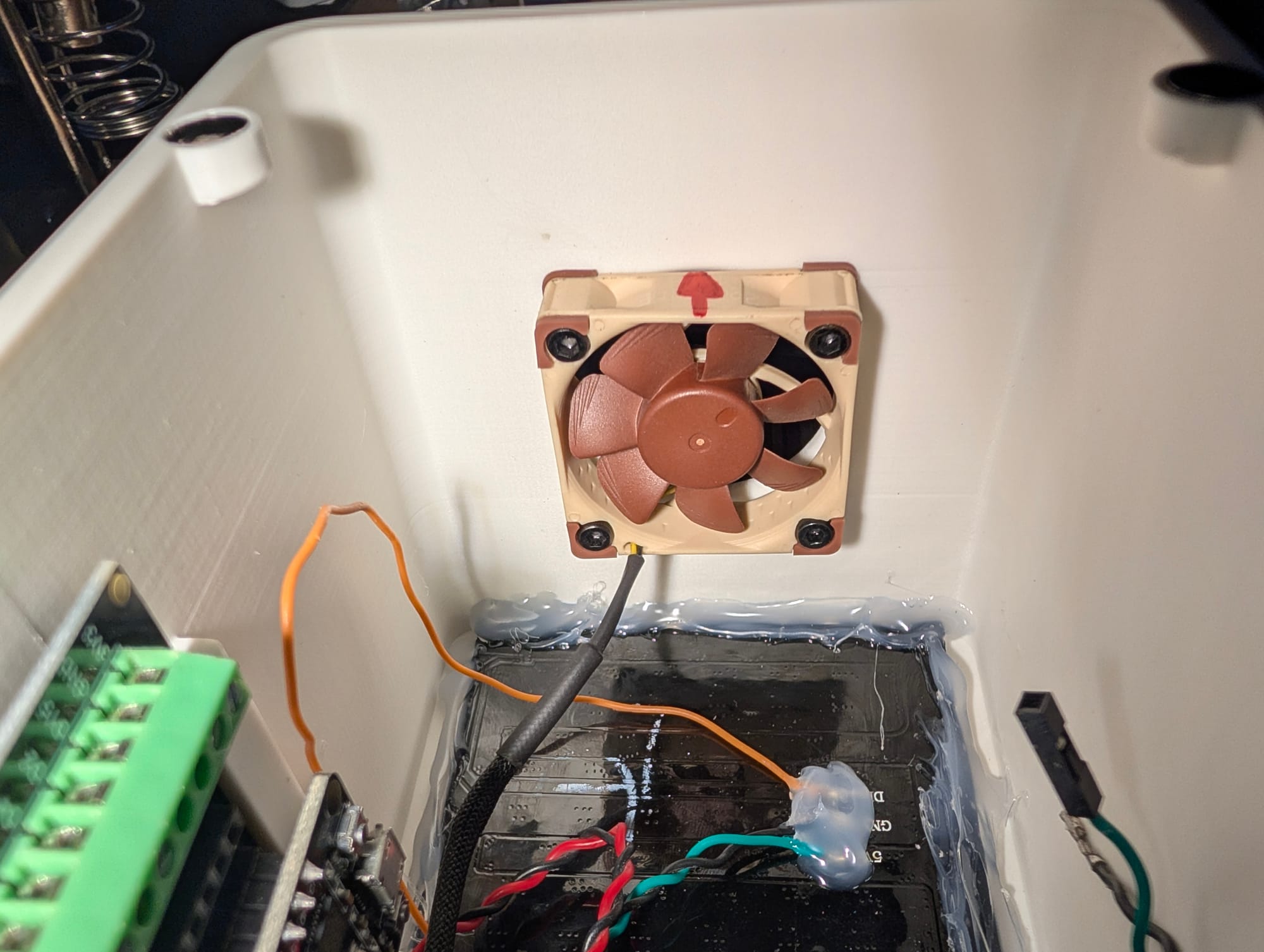

Une fois flashé, on peut raccorder la matrice à l'ESP.
Le GPIO par défaut est le GPIO27 pour l'adressage des LED.

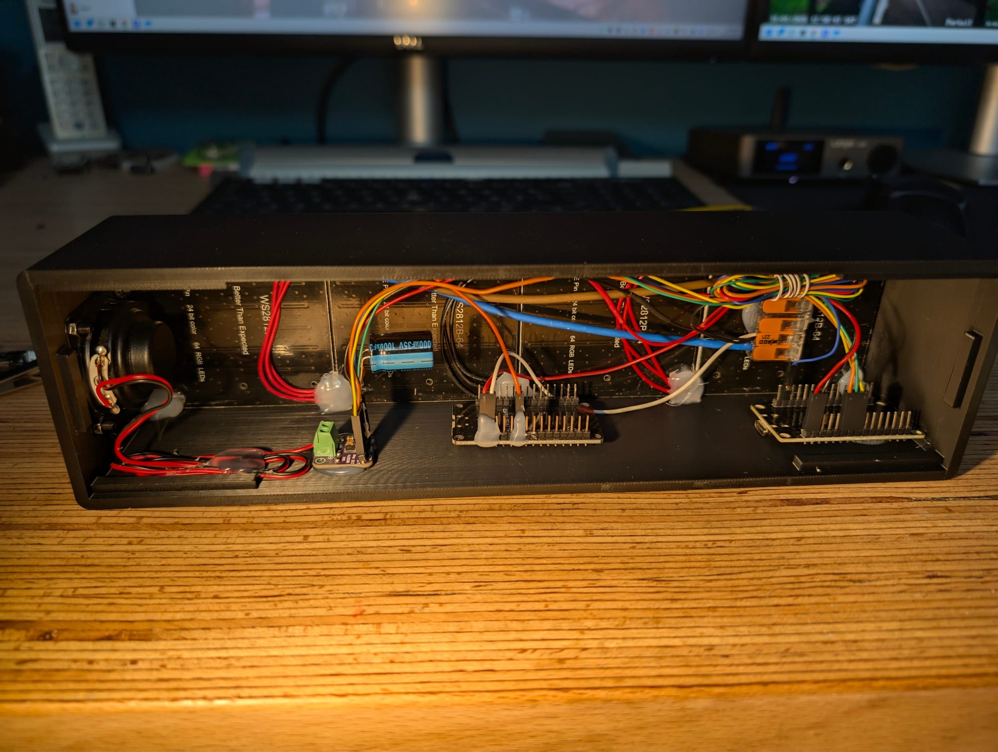

On le voit ici sur la gauche de l'image, le fil ORANGE. l'ESP de droite est celui consacré au cast audio.

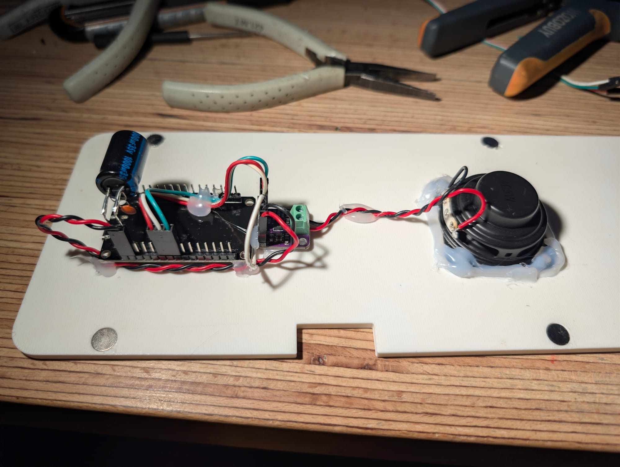

La partie ampli (avec le filtrage) + HP
Vue globale.

Comme on le voit ici, pour le branchement de l'ampli, nous utilisons 4 GPIO + 2 pour l'alimentation.
  • lrclk_pin: GPIO25
  • bclk_pin: GPIO27
  • dout_pin: GPIO26
  • gain: GND dans mon cas, mais à vous de voir.
3 configurations possibles,
Soit non connecté = +9 dB (par défaut)
Soit branché sur GND= +6 dB
Soit branché au +3.3V= +12 dB

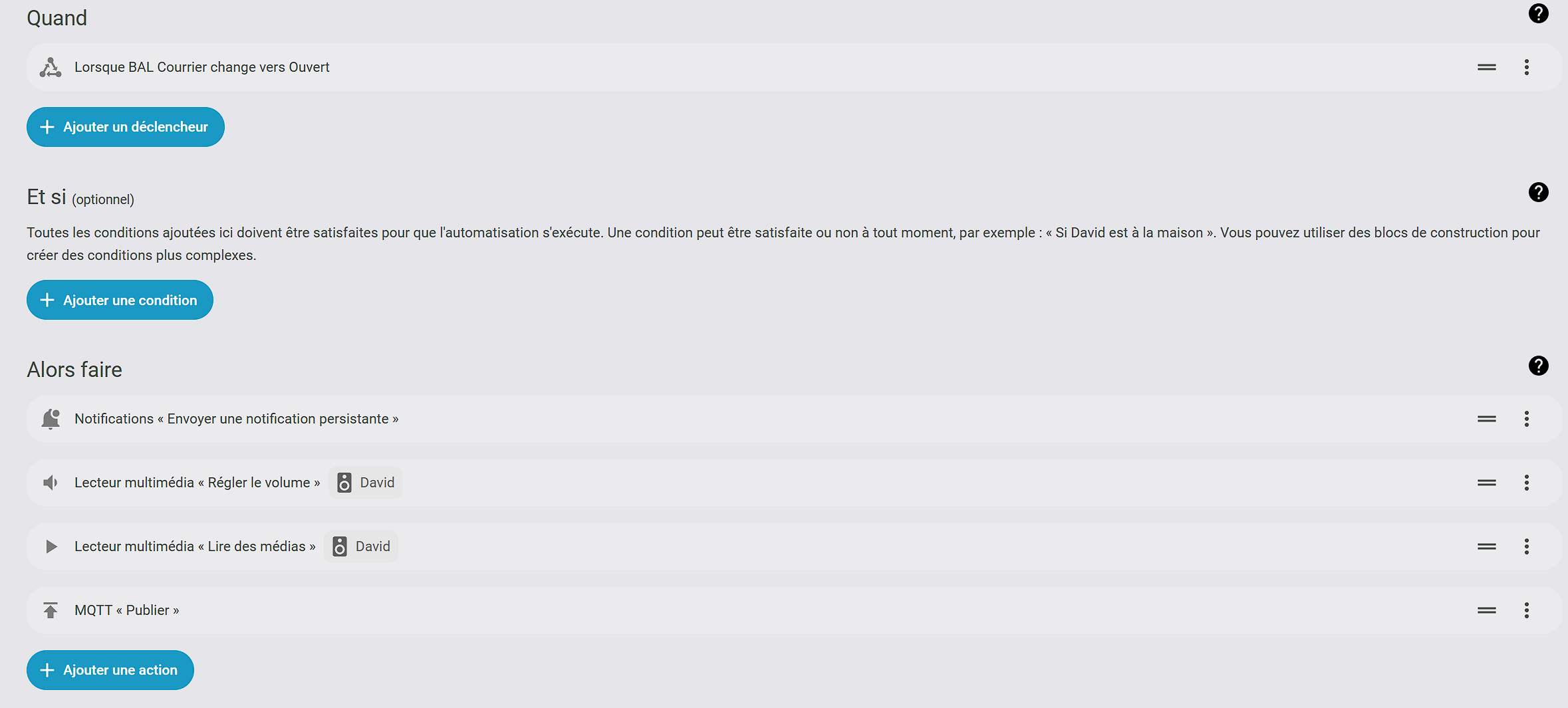

Il ne reste plus que les automatisations à réaliser, nous avons réalisé 95% du projet.
Automatisations
COLIS
alias: Colis BAL
description: ""
triggers:
  - trigger: state
    entity_id:
      - binary_sensor.bal_colis
    to:
      - "on"
conditions: []
actions:
  - action: notify.persistent_notification
    metadata: {}
      title: 📦 Colis
      message: "Colis dans la boîte aux lettres "

          browse_entity_id: media_player.nesthub3cae_2
      entity_id: media_player.desktop_desktop_david
  - action: mqtt.publish
    metadata: {}
      evaluate_payload: false
      qos: "1"
      retain: false
      payload: |
          "bitmap": {
            "data": [0,0,0,0,0,0,0,0,65504,65504,65504,65504,65504,65504,65504,65504,65504,54970,54970,54970,54970,54970,54970,65504,65504,0,54970,54970,54970,54970,0,65504,65504,0,0,54970,54970,0,0,65504,65504,0,0,0,0,0,0,65504,65504,65504,65504,65504,65504,65504,65504,65504,0,0,0,0,0,0,0,0],
            "position": {
              "x": 12,
              "y": 0
            "size": {
              "width": 8,
              "height": 8
      topic: pixelit/Desktop/setScreen
Je vous mets à disposition ici mon fichier fusion 360, pour ceux qui veulent imprimer un boitier. J'ai imprimé à 40% de remplissage avec du PLA noir pour le châssis et la trappe arrière et du blanc pour la diffusion de la lumière en façade.
Ci-dessus, le fichier pour le grand modèle de matrice (8 x 32) Tout en sachant que mon modèle sert de box domotique, j'y ai mon Raspberry Pi V, une plaque support/prototypage d'ESP32 ainsi que deux ventilateurs 5V pour faire un couloir de refroidissement). Le HP se fixe sur le capot arrière, retenu par 6 magnets.

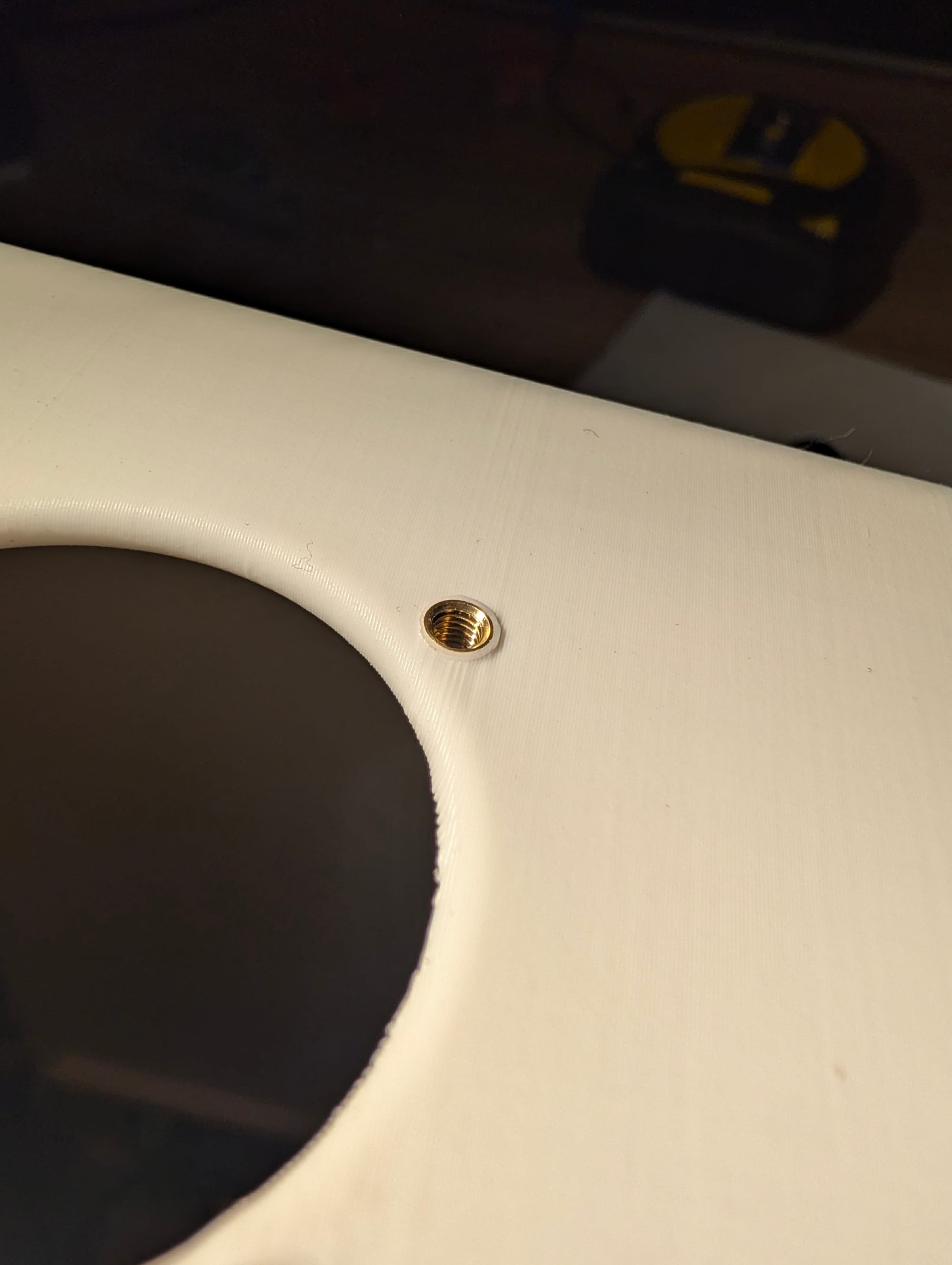

Photos de la réalisation

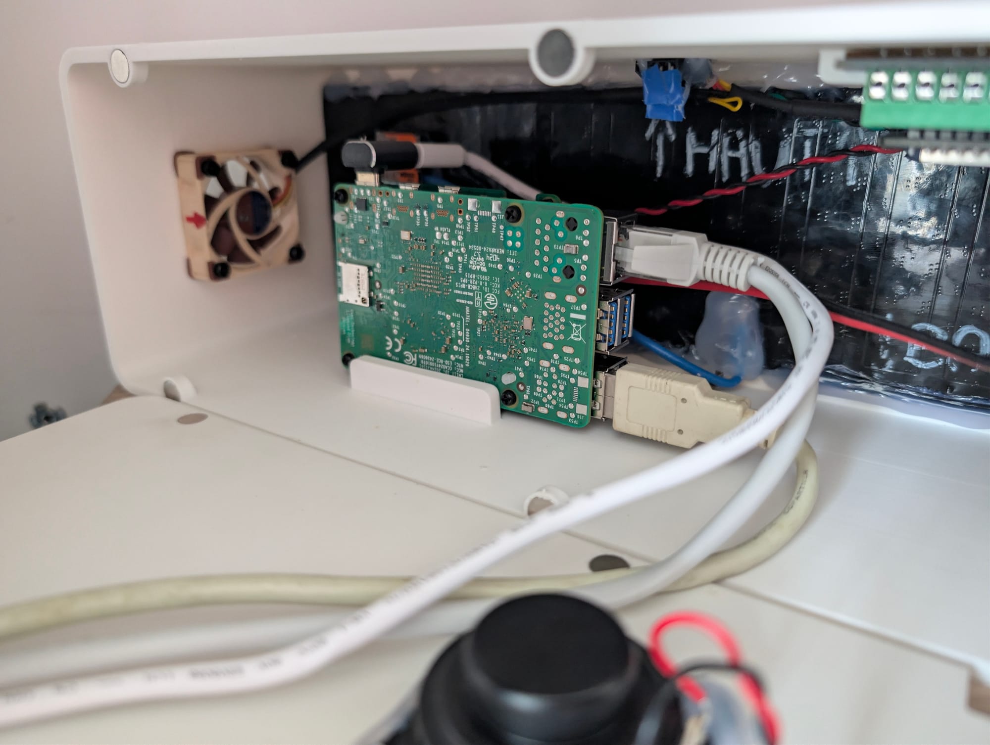

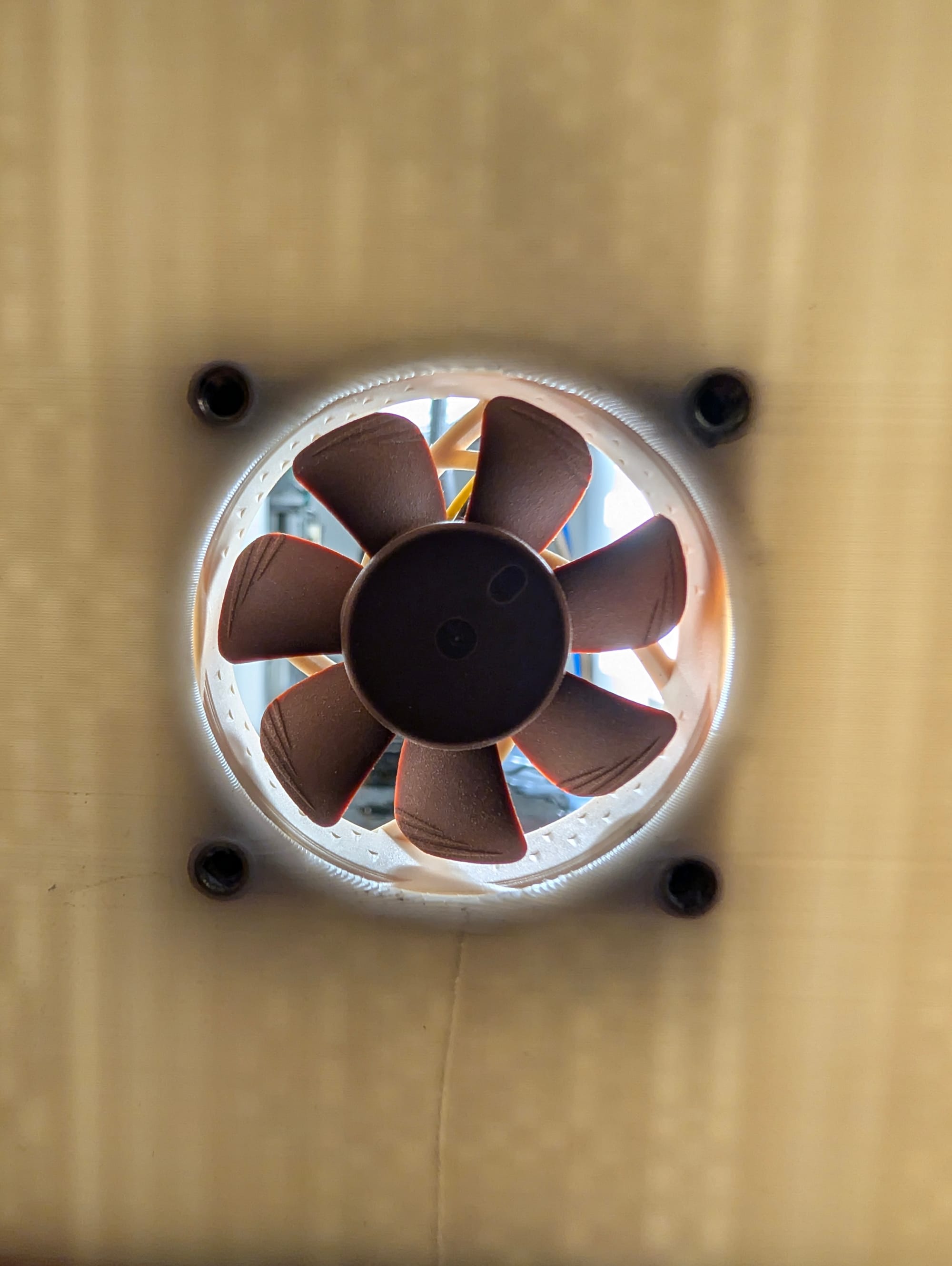

Résistance de 33 Ohms afin de baisser la vitesse des ventilateurs, car ils étaient bruyants à 5 V. Là, on redescend à 3.15V, c'est parfait et suffisant pour qu'ils puissent tourner. Ils ne démarrent pas sous les 3V.

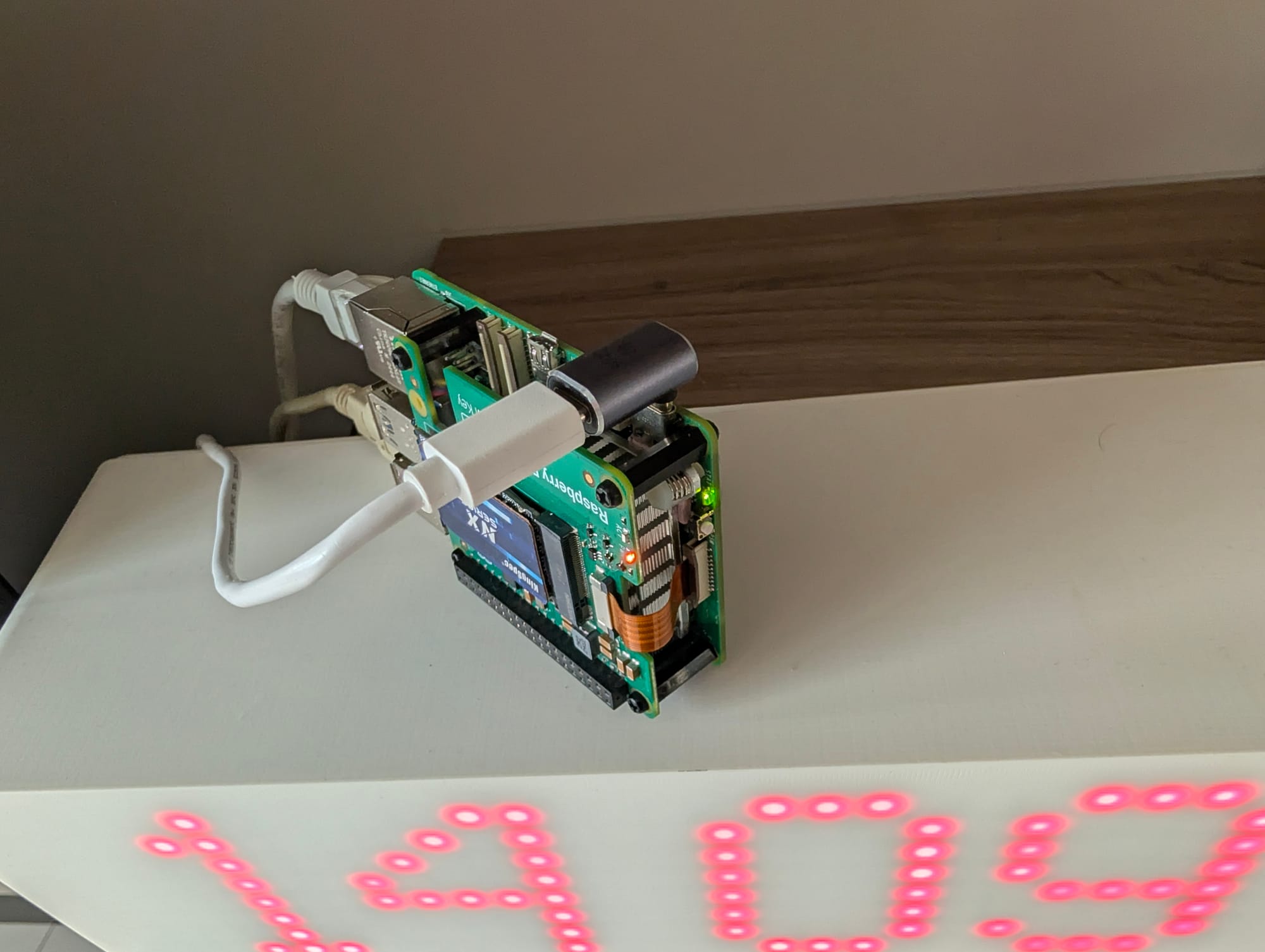

Le Raspberry Pi 5 en détail, avec son HAT PCIe + SSD (Visible ici sur le prototype précédent de box, sans cadrage, les LED ont un effet trop "flou" et dispersant.)
On revient dans la nouvelle box.
