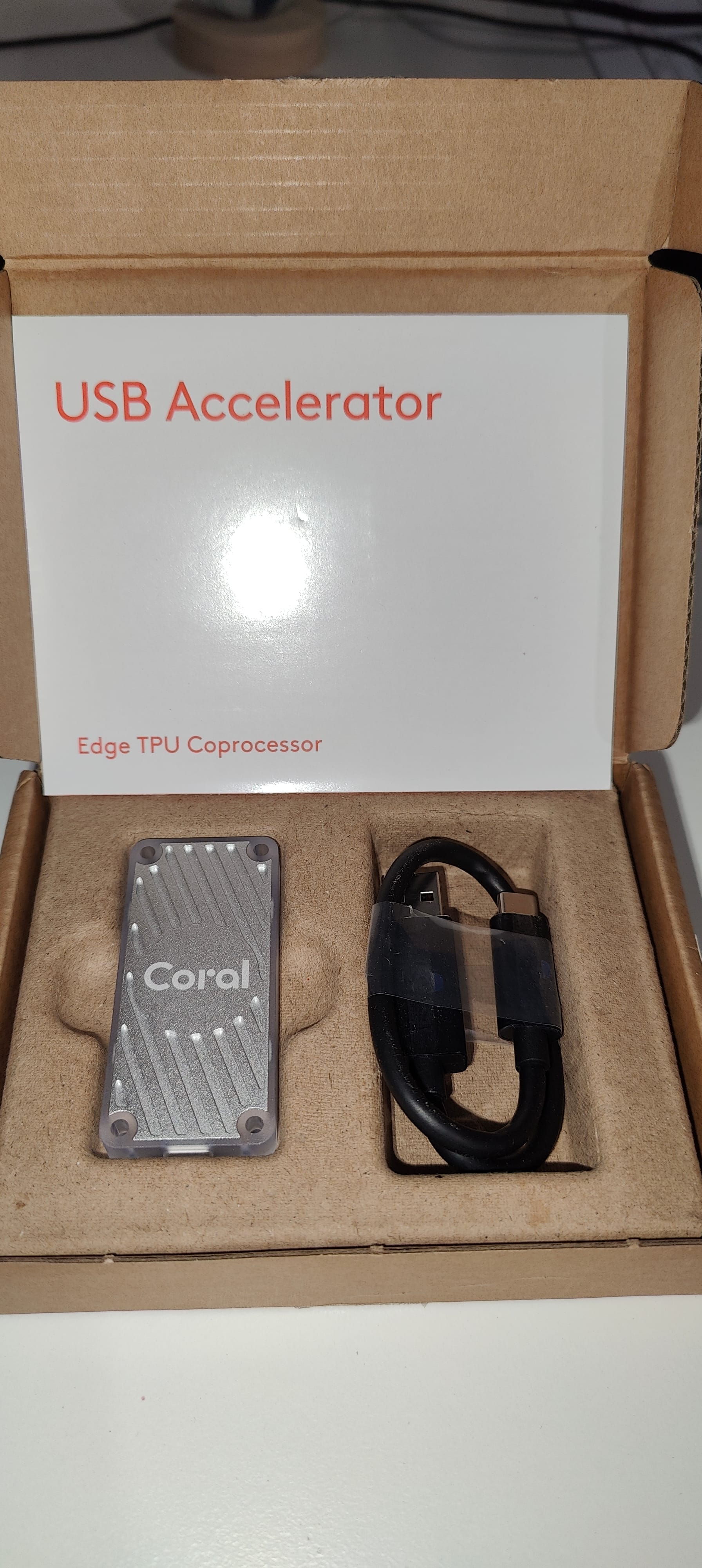

Le produit : Google Coral USB Accelerator
C'est ici qu'intervient Google avec sa gamme Coral. Ce petit dongle USB, pas plus grand qu'une clé USB classique, embarque un Edge TPU (Tensor Processing Unit). C'est un coprocesseur dédié exclusivement au Machine Learning. Son but ? Décharger votre processeur principal de toutes les tâches de reconnaissance de formes (humains, voitures, animaux).
Au programme de cet article : Je vais décortiquer ses caractéristiques techniques, voir comment l'intégrer proprement dans une stack Raspberry Pi + Frigate + Home Assistant, et vérifier si le gain de performance justifie l'investissement d'une centaine d'euros environ.
Le contenu de cet article a été testé et validé avec la version 2026.7 de Home Assistant et la version 0.17.2 de Frigate.
Fiche Produit
Le Coral USB Accelerator ne paie pas de mine, mais ses spécifications sont impressionnantes pour sa taille :

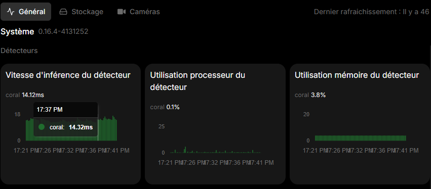

Pour vérifier que Frigate utilise bien le Coral, il y a plusieurs manières. Dans les logs au démarrage, par exemple, vérifier la présence de cette ligne :
2026-02-27 18:04:28.331106254 [2026-02-27 18:04:28] frigate.detectors.plugins.edgetpu_tfl INFO : TPU found
2026-02-27 18:04:28.334279601 INFO: Created TensorFlow Lite XNNPACK delegate for CPU.
Autre solution, depuis l'interface web de Frigate, tout en bas de la page, cliquer sur "CPU". Ça ouvre la fenêtre de statistiques du système :
Vue du système Frigate lorsqu'il utilise un Coral
On voit bien que le système utilise le Google Coral et que les détections sont dans des vitesses attendues et décrites en début d'article.

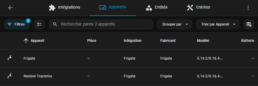

Lorsque vous installez et configurez l'intégration Frigate sous Home Assistant, vous vous retrouverez avec 2 appareils (Pour une configuration avec une caméra).
Liste des appareils remontés par l'intégration une fois configurée

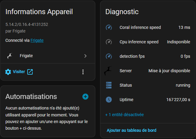

Le premier représente le système Frigate en lui même.
Les entités de diagnostic de Frigate

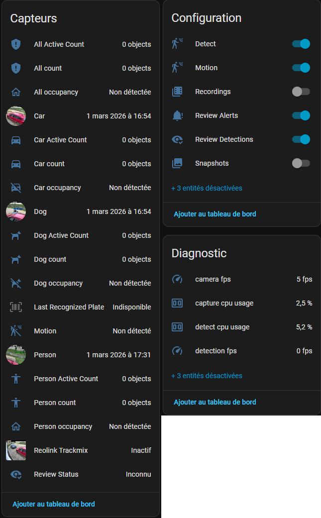

Et le second appareil représente votre caméra. Les entités disponibles dépendent de ce que vous avez mis dans votre config.yml côté Frigate.
Les entités remontées pour chaque caméra configurée suivant ce que vous "détectez"
On retrouve une catégorie générale qui indique le nombre total d'objets détectés à un instant T, le nombre total d'objets détectés statiques et "All Occupancy" qui n'est qu'un capteur générique de présence.
Puis, pour chaque élément qu'on souhaite surveiller dans Frigate, on retrouve la section correspondante. Je retrouve bien ce que j'avais spécifié dans la section objects / track dans mon fichier config.yml côté Frigate, à savoir :
  • Les voitures
  • Les chiens
  • Les personnes
Et pour chacun, les mêmes types d'entités (Nombre d'objets détectés, nombre d'objets statiques détectés, le capteur générique de présence et la dernière photo de la dernière détection).

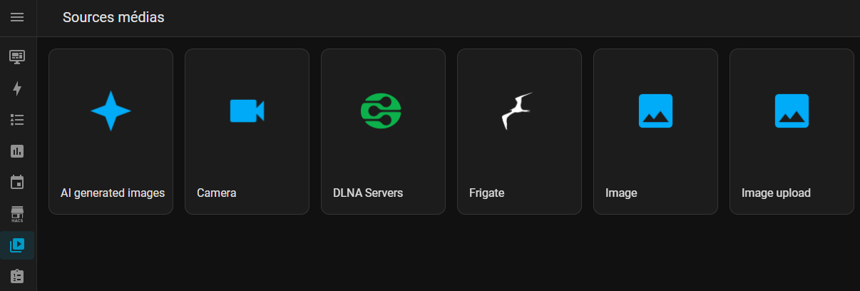

Retrouver les médias dans Home Assistant
Là où ça devient vraiment pratique d'utiliser l'intégration Frigate dans Home Assistant, c'est que les détections et les vidéos sont automatiquement sauvegardées et disponibles depuis l'interface de HA.
Il suffit de se rendre dans l'onglet Médias sur la gauche et vous retrouverez une nouvelle entrée nommée Frigate
Suivant la configuration que vous avez de Frigate, vous retrouverez plus ou moins de choses à l'intérieur.

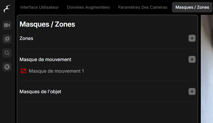

Cas d'usage 2 : Filtrage par Zone (Éviter les fausses alertes)
Grâce à la puissance du Coral, on peut se permettre de définir des Zones précises (ex: "Allée", "Portail", "Terrasse").
Le menu dans Frigate pour créer des zones personnalisées
On peut ainsi créer une automatisation qui ne s'active que si le livreur entre dans la zone "Portail", ignorant ainsi les passants sur le trottoir.
Personnellement, je n'utilise pas de zones, la caméra couvre toute mon allée et j'ai obscurci les zones publiques. Je ne suis ainsi pas dérangé par le passage des voitures dans la rue ni des passants sur le trottoir. Par contre, ne possédant pas de capteur de mouvement à l'extérieur, difficile jusque-là d'allumer les lumières extérieures quand je rentre et qu'il fait déjà nuit. Avec la caméra, Frigate et le Coral, c'est désormais possible et facile. Voici un exemple qui utilise les zones, mais le principe reste le même sans.
