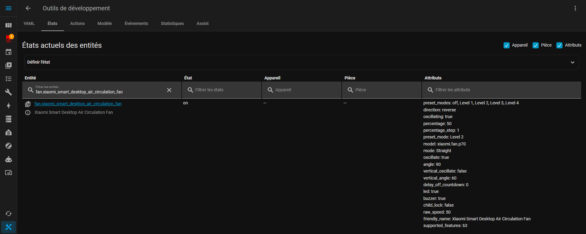

Après le redémarrage, le ventilateur devrait apparaître dans vos entités Home Assistant avec un nom proche de :
fan.xiaomi_smart_desktop_air_circulation_fan
Vous pourrez ensuite l’ajouter à votre dashboard et l’utiliser dans vos automatisations.

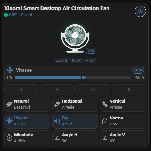

Pour rendre l’utilisation du ventilateur plus agréable dans Home Assistant, j’ai créé une carte personnalisée avec button-card. Cette carte permet de regrouper toutes les commandes importantes du Xiaomi Smart Desktop Air Circulation Fan au même endroit, directement depuis le dashboard.
L’objectif est d’éviter de devoir ouvrir plusieurs entités ou services séparément. Depuis cette carte, il est possible de piloter le ventilateur de manière complète et visuelle.
La carte donne accès aux fonctions suivantes :
  • activation et désactivation du ventilateur
  • Animation de l'image, quand le ventilateur est en marche et mouvement du ventilateur quand l'oscillation (horizontale ou verticale) est activée
  • réglage de la vitesse avec un slider
  • activation ou désactivation de l’oscillation horizontale
  • activation ou désactivation de l’oscillation verticale
  • déplacement manuel de la tête du ventilateur vers le haut, le bas, la gauche et la droite
  • réglage de l’angle d’oscillation horizontal
  • réglage de l’angle d’oscillation vertical
  • configuration d’un minuteur pour éteindre automatiquement le ventilateur
  • activation ou désactivation du mode Naturel
  • activation ou désactivation de la LED
  • activation ou désactivation du bip sonore
  • activation ou désactivation de la sécurité enfant
Cette carte rend l’intégration beaucoup plus confortable au quotidien. Elle permet de contrôler précisément la direction du flux d’air, l’intensité de ventilation et les options secondaires sans passer par les outils développeur ou les services Home Assistant.
C’est particulièrement pratique dans une pièce de vie ou un bureau, où l’on peut rapidement adapter le comportement du ventilateur selon la température, la position dans la pièce ou le niveau de confort souhaité.
Une fois la carte ajoutée au dashboard, le ventilateur devient aussi simple à utiliser qu’avec l’application Xiaomi Home, tout en conservant les avantages de Home Assistant : automatisations, scènes, contrôle local et intégration avec les autres capteurs de la maison.

  .p70-product-stage {
    position: relative;
    width: 126px;
    height: 126px;
    display: grid;
    place-items: center;
    isolation: isolate;
  .p70-product-stage::before {
    content: '';
    position: absolute;
    z-index: 0;
    width: 78px;
    height: 78px;
    left: 24px;
    top: 15px;
    border-radius: 50%;
    background: radial-gradient(circle, rgba(127,127,127,.15) 0 46%, transparent 72%);
    opacity: .42;
    transition: opacity .25s ease, box-shadow .25s ease;
  .p70-product-stage.on::before {
    opacity: 1;
    box-shadow: 0 0 24px rgba(1,190,158,.22);
    background: radial-gradient(circle, rgba(1,190,158,.22) 0 34%, rgba(1,190,158,.08) 52%, transparent 73%);
  .p70-rotor {
    position: absolute;
    z-index: 1;
    width: 70px;
    height: 70px;
    left: 27px;
    top: 17px;
    color: rgba(105, 115, 122, .64);
    opacity: .58;
    filter: drop-shadow(0 0 3px rgba(0,0,0,.12));
  .p70-product-stage.on .p70-rotor {
    color: white;
    opacity: .42;
    filter: drop-shadow(0 0 5px rgba(1,190,158,.38));
  .p70-rotor.spinning {
    animation: p70-spin var(--p70-duration) linear infinite;
    transform-origin: 50% 50%;
  .p70-product {
    position: absolute;
    z-index: 2;
    inset: 0;
    width: 100%;
    height: 100%;
    object-fit: contain;
    pointer-events: none;
    user-select: none;
    opacity: .72;
    filter: grayscale(.18) drop-shadow(0 7px 9px rgba(0,0,0,.15));
    transition: opacity .25s ease, filter .25s ease;
  .p70-product-stage.on .p70-product {
    opacity: 1;
    filter: drop-shadow(0 7px 10px rgba(0,0,0,.17)) drop-shadow(0 0 6px rgba(1,190,158,.11));
  .p70-percent {
    position: absolute;
    z-index: 3;
    right: -5px;
    bottom: 15px;
    min-width: 29px;
    height: 18px;
    padding: 0 5px;
    box-sizing: border-box;
    border-radius: 999px;
    display: grid;
    background: color-mix(in srgb, var(--card-background-color) 88%, transparent);
    border: 1px solid rgba(127,127,127,.25);
    box-shadow: 0 2px 8px rgba(0,0,0,.10);
    backdrop-filter: blur(4px);
    font-size: 12px;
    color: var(--secondary-text-color);
  .p70-product-stage.on .p70-percent {
    border-color: #44739E;
    color: #44739E;
  .p70-meta {
    margin-top: -1px;
    display: flex;
    gap: 3px;
    flex-wrap: nowrap;
    justify-content: center;
  .p70-chip {
    padding: 2px 5px;
    font-size: 12px;
    line-height: 10px;
    color: #44739E;
    background: rgba(127,127,127,.08);
    border: 1px solid rgba(127,127,127,.12);
  /* Curseur 1–100 % intégré : aucun module JS externe */
  .p70-speed-native {
    --p70-accent: #44739E;
    width: 100%;
    padding: 4px 5px;
    border-radius: 12px;
    border: 1px solid rgba(127, 127, 127, 0.16);
    background: rgba(127, 127, 127, 0.07);
    box-shadow: none;
    -webkit-tap-highlight-color: transparent;
  .p70-speed-header {
    display: flex;
    align-items: center;
    justify-content: space-between;
    gap: 10px;
    margin-bottom: 0;
  .p70-speed-caption {
    display: flex;
    gap: 7px;
    min-width: 0;
    min-height: 18px;
    font-size: 15px;
    line-height: 18px;
    font-weight: 600;
  .p70-speed-caption ha-icon {
    display: block;
    width: 24px;
    height: 24px;
    flex: 0 0 24px;
    transform: translateY(0);
  .p70-speed-caption span {
    display: flex;
    min-height: 18px;
    line-height: 18px;
    white-space: nowrap;
  .p70-speed-value {
    flex: 0 0 40px;
    min-width: 40px;
    padding: 2px;
    text-align: center;
    background: rgba(127, 127, 127, 0.10);
    border: 1px solid rgba(127, 127, 127, 0.18);
    font-size: 13px;
    line-height: 16px;
    font-weight: 700;
  .p70-speed-native.on .p70-speed-value,
  .p70-speed-native.on .p70-speed-caption ha-icon {
    color: var(--p70-accent);
  .p70-speed-native.on .p70-speed-value {
    border-color: var(--p70-accent);
    background: color-mix(in srgb, var(--p70-accent) 12%, transparent);
  .p70-speed-row {
    display: grid;
    grid-template-columns: min-content 1fr min-content;
    gap: 8px;
  .p70-speed-bound {
    font-size: 12px;
    line-height: 12px;
    font-weight: 600;
    opacity: .82;
  .p70-speed-range {
    --fill: 0%;
    width: 100%;
    height: 22px;
    margin: 0;
    padding: 0;
    border: 0;
    outline: none;
    cursor: pointer;
    appearance: none;
    -webkit-appearance: none;
    background: transparent;
    touch-action: pan-y;
  .p70-speed-range::-webkit-slider-runnable-track {
    height: 7px;
    background: linear-gradient(
      to right,
      var(--p70-accent) 0%,
      var(--p70-accent) var(--fill),
      rgba(127, 127, 127, 0.20) var(--fill),
      rgba(127, 127, 127, 0.20) 100%
  .p70-speed-range::-webkit-slider-thumb {
    width: 18px;
    height: 18px;
    margin-top: -5.5px;
    border: 3px solid var(--card-background-color, #fff);
    border-radius: 50%;
    appearance: none;
    background: var(--p70-accent);
    box-shadow: 0 2px 7px rgba(0, 0, 0, .24);
  .p70-speed-range::-moz-range-track {
    height: 7px;
    background: rgba(127, 127, 127, 0.20);
  .p70-speed-range::-moz-range-progress {
    height: 7px;
  .p70-speed-range::-moz-range-thumb {
    width: 14px;
    height: 14px;
    border-radius: 50%;
  .p70-speed-range:focus-visible::-webkit-slider-thumb {
    box-shadow:
      0 0 0 4px color-mix(in srgb, var(--p70-accent) 25%, transparent),
  .p70-speed-range:disabled {
    cursor: not-allowed;
    opacity: .5;
    - padding: 8px 8px 8px 8px
    - border-radius: 20px
    - overflow: hidden
    - grid-template-areas: >-
        "n power" "status power" "visual visual" "speeds speeds" "directions
        directions" "modes modes" "cycle cycle"
    - grid-template-columns: 1fr 38px
    - grid-template-rows: >-
        min-content min-content 142px min-content min-content min-content
        min-content
    - column-gap: 6px
    - row-gap: 6px
    - justify-self: start
    - align-self: end
    - font-size: 18px
    - line-height: 17px
    - font-weight: 700
    power:
      - align-self: center
      - justify-self: end
    status:
      - align-self: start
    visual:
      - width: 100%
    speeds:
      - width: 100%
    modes:
      - width: 100%
      - "--grid-card-gap": 6px
    directions:
      - width: 100%
      - "--grid-card-gap": 4px
    cycle:
      - width: 100%
  power:
      entity: fan.xiaomi_smart_desktop_air_circulation_fan
      icon: mdi:power
        haptic: medium
          - width: 36px
          - height: 36px
          - border-radius: 50%
          - padding: 0
          - box-shadow: none
          - border: 1px solid rgba(127, 127, 127, 0.18)
          - background: rgba(127, 127, 127, 0.07)
          - width: 19px
          - color: var(--secondary-text-color)
        - value: "on"
              - background: rgba(68, 115, 158, 0.16)
              - border: 1px solid
              - color: "#44739E"
  status: |
      const on = entity.state === 'on';
      const pct = Number(entity.attributes.percentage ?? entity.attributes.raw_speed ?? 0);
      const mode = entity.attributes.mode === 'Natural' ? 'Naturel' : 'Direct';
      return `<div class="p70-status">
        <span class="p70-dot ${on ? 'on' : ''}"></span>
        <span>${on ? `${pct}% · ${mode}` : 'Éteint'}</span>
      </div>`;
  visual: |
      const horizontal = Boolean(entity.attributes.oscillating ?? entity.attributes.oscillate ?? false);
      const vertical = Boolean(entity.attributes.vertical_oscillate ?? false);
      const angleH = entity.attributes.angle ?? '—';
      const angleV = entity.attributes.vertical_angle ?? '—';
      const preset = entity.attributes.preset_mode ?? '—';
      const duration = Math.max(0.55, 4.6 - pct * 0.037).toFixed(2);
      const imageUrl = '/local/images/xiaomi_fan_p70_product.png';
      return `<div class="p70-visual">
        <div class="p70-h ${on && horizontal ? 'active' : ''}">
          <div class="p70-v ${on && vertical ? 'active' : ''}">
            <div class="p70-product-stage ${on ? 'on' : ''}">
              <ha-icon class="p70-rotor ${on ? 'spinning' : ''}" style="--p70-duration:${duration}s" icon="mdi:fan"></ha-icon>
              <img class="p70-product" src="${imageUrl}" alt="Xiaomi Smart Fan P70" loading="eager">
              <div class="p70-percent">${on ? pct : 0}%</div>
            </div>
          </div>
        </div>
        <div class="p70-meta">
          <span class="p70-chip">${preset}</span>
          <span class="p70-chip">H ${angleH}°</span>
          <span class="p70-chip">V ${angleV}°</span>
        </div>
      </div>`;
  speeds: |
      const fan = entity;
      if (!fan) {
        return `<div class="p70-speed-native">
          <div class="p70-speed-header">
            <div class="p70-speed-caption">
              <ha-icon icon="mdi:fan"></ha-icon>
              <span>Vitesse</span>
            </div>
            <span class="p70-speed-value">Indisponible</span>
          </div>
        </div>`;
      const min = 1;
      const max = 100;
      const raw = Number(fan.attributes.percentage ?? fan.attributes.raw_speed ?? min);
      const pct = Math.max(min, Math.min(max, Number.isFinite(raw) ? Math.round(raw) : min));
      const fill = ((pct - min) / (max - min)) * 100;
      const on = fan.state === 'on';
      const unavailable = fan.state === 'unavailable' || fan.state === 'unknown';
      const valueText = unavailable ? 'Indisponible' : (on ? `${pct} %` : 'Éteint');
      const entityId = 'fan.xiaomi_smart_desktop_air_circulation_fan';
      return `<div class="p70-speed-native ${on ? 'on' : ''}">
          </div>
          <span class="p70-speed-value">${valueText}</span>
        </div>
        <div class="p70-speed-row">
          <span class="p70-speed-bound">1 %</span>
          <input
            class="p70-speed-range"
            type="range"
            min="1"
            max="100"
            step="1"
            value="${pct}"
            style="--fill:${fill}%;"
            aria-label="Vitesse du ventilateur"
            ${unavailable ? 'disabled' : ''}
            onpointerdown="event.stopPropagation()"
            onpointerup="event.stopPropagation()"
            ontouchstart="event.stopPropagation()"
            ontouchend="event.stopPropagation()"
            onclick="event.stopPropagation()"
            ondblclick="event.stopPropagation()"
            onkeydown="event.stopPropagation()"
            oninput="event.stopPropagation();const v=Math.max(1,Math.min(100,Math.round(Number(this.value))));this.style.setProperty('--fill',(((v-1)/99)*100)+'%');const box=this.closest('.p70-speed-native');if(box){box.classList.add('on');const value=box.querySelector('.p70-speed-value');if(value)value.textContent=v+' %';}"
            onchange="event.stopPropagation();const v=Math.max(1,Math.min(100,Math.round(Number(this.value))));const root=this.getRootNode();const card=root&&root.host;const app=document.querySelector('home-assistant');const ha=(card&&card.hass)||(app&&app.hass);if(ha){ha.callService('fan','set_percentage',{entity_id:'${entityId}',percentage:v});}"
          <span class="p70-speed-bound">100 %</span>
        </div>
      </div>`;
  directions:
      columns: 4
      square: false
          template: p70_move_compact
          icon: mdi:chevron-left
            direction: left
          icon: mdi:chevron-up
            direction: up
          icon: mdi:chevron-down
            direction: down
          icon: mdi:chevron-right
            direction: right
  modes:
      columns: 3
      square: false
          template: p70_toggle_compact
            active: "[[[ return entity.attributes.mode === \"Natural\"; ]]]"
            service_on: xiaomi_miio_fan.fan_set_natural_mode_on
            service_off: xiaomi_miio_fan.fan_set_natural_mode_off
          icon: mdi:leaf
          label: >-
            [[[ return entity.attributes.mode === "Natural" ? "Activé" :
            "Désactivé"; ]]]
          template: p70_small_compact
          icon: mdi:swap-horizontal-bold
          label: >
            [[[ return Boolean(entity.attributes.oscillating ??
            entity.attributes.oscillate ?? false) ? 'Activée' : 'Arrêtée'; ]]]
            service: fan.oscillate
              entity_id: fan.xiaomi_smart_desktop_air_circulation_fan
              oscillating: |
                [[[ return !Boolean(entity.attributes.oscillating ??
                 entity.attributes.oscillate ?? false); ]]]
            haptic: light
            - operator: template
              value: >-
                  - background: rgba(68, 115, 158, 0.15)
                  - color: "#44739E"
                  - color: "#44739E"
                label:
                  - color: "#44739E"
            active: "[[[ return Boolean(entity.attributes.vertical_oscillate); ]]]"
            service_on: xiaomi_miio_fan.fan_set_vertical_oscillation_on
            service_off: xiaomi_miio_fan.fan_set_vertical_oscillation_off
          icon: mdi:swap-vertical-bold
          label: >-
            [[[ return entity.attributes.vertical_oscillate ? "Activée" :
            "Arrêtée"; ]]]
          icon: mdi:led-on
          label: "[[[ return entity.attributes.led ? \"Allumé\" : \"Éteint\"; ]]]"
            service: xiaomi_miio_fan.fan_set_led_brightness
              brightness: "[[[ return entity.attributes.led ? 2 : 0; ]]]"
            haptic: light
              value: "[[[ return Boolean(entity.attributes.led); ]]]"
                  - color: "#44739E"
                  - color: "#44739E"
                label:
                  - color: "#44739E"
            active: "[[[ return Boolean(entity.attributes.buzzer); ]]]"
            service_on: xiaomi_miio_fan.fan_set_buzzer_on
            service_off: xiaomi_miio_fan.fan_set_buzzer_off
          icon: mdi:volume-high
          label: "[[[ return entity.attributes.buzzer ? \"Activé\" : \"Muet\"; ]]]"
            active: "[[[ return Boolean(entity.attributes.child_lock); ]]]"
            service_on: xiaomi_miio_fan.fan_set_child_lock_on
            service_off: xiaomi_miio_fan.fan_set_child_lock_off
          icon: mdi:lock-outline
          label: >-
            [[[ return entity.attributes.child_lock ? "Verrouillé" : "Libre";
  cycle:
      columns: 3
      square: false
          icon: mdi:timer-outline
          label: |
              const minutes = Number(entity.attributes.delay_off_countdown ?? 0);
              return minutes > 0 ? `${minutes} min` : 'Arrêtée';
            service: xiaomi_miio_fan.fan_set_delay_off
              delay_off_countdown: |
                  const values = [0, 60, 120, 240, 480];
                  const current = Number(entity.attributes.delay_off_countdown ?? 0);
                  return values.find(v => v > current) ?? values[0];
            haptic: light
          icon: mdi:angle-acute
          label: "[[[ return `${entity.attributes.angle ?? \"—\"}°`; ]]]"
            service: xiaomi_miio_fan.fan_set_oscillation_angle
              angle: |
                  const values = [30, 60, 90, 120];
                  const current = Number(entity.attributes.angle ?? 0);
            haptic: light
          label: "[[[ return `${entity.attributes.vertical_angle ?? \"—\"}°`; ]]]"
            service: xiaomi_miio_fan.fan_set_vertical_oscillation_angle
              vertical_angle: |
                  const values = [30, 60, 90, 100];
                  const current = Number(entity.attributes.vertical_angle ?? 0);
            haptic: light
Image utilisée sur la carte, à placer dans le dossier /config/www/images/.
