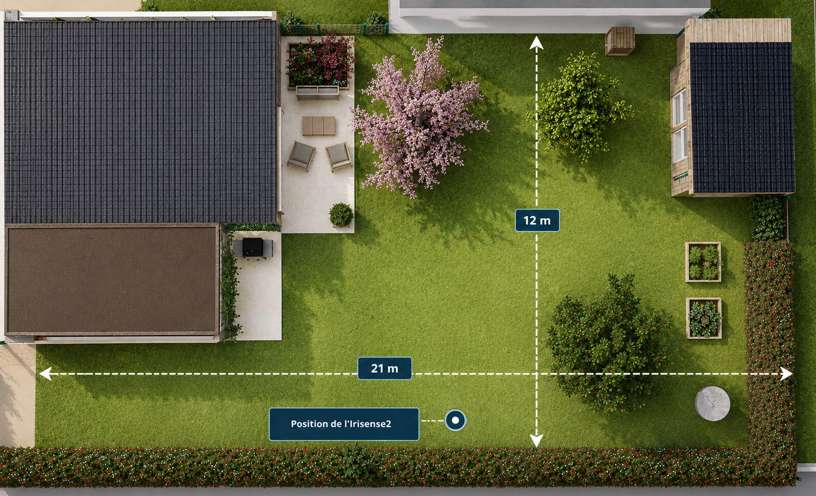

Contexte du test : jardin de 150 m², en forme de W, avec deux arbres, des parterres et des carrés potagers. J'ai aussi un puits commandé via Home Assistant.

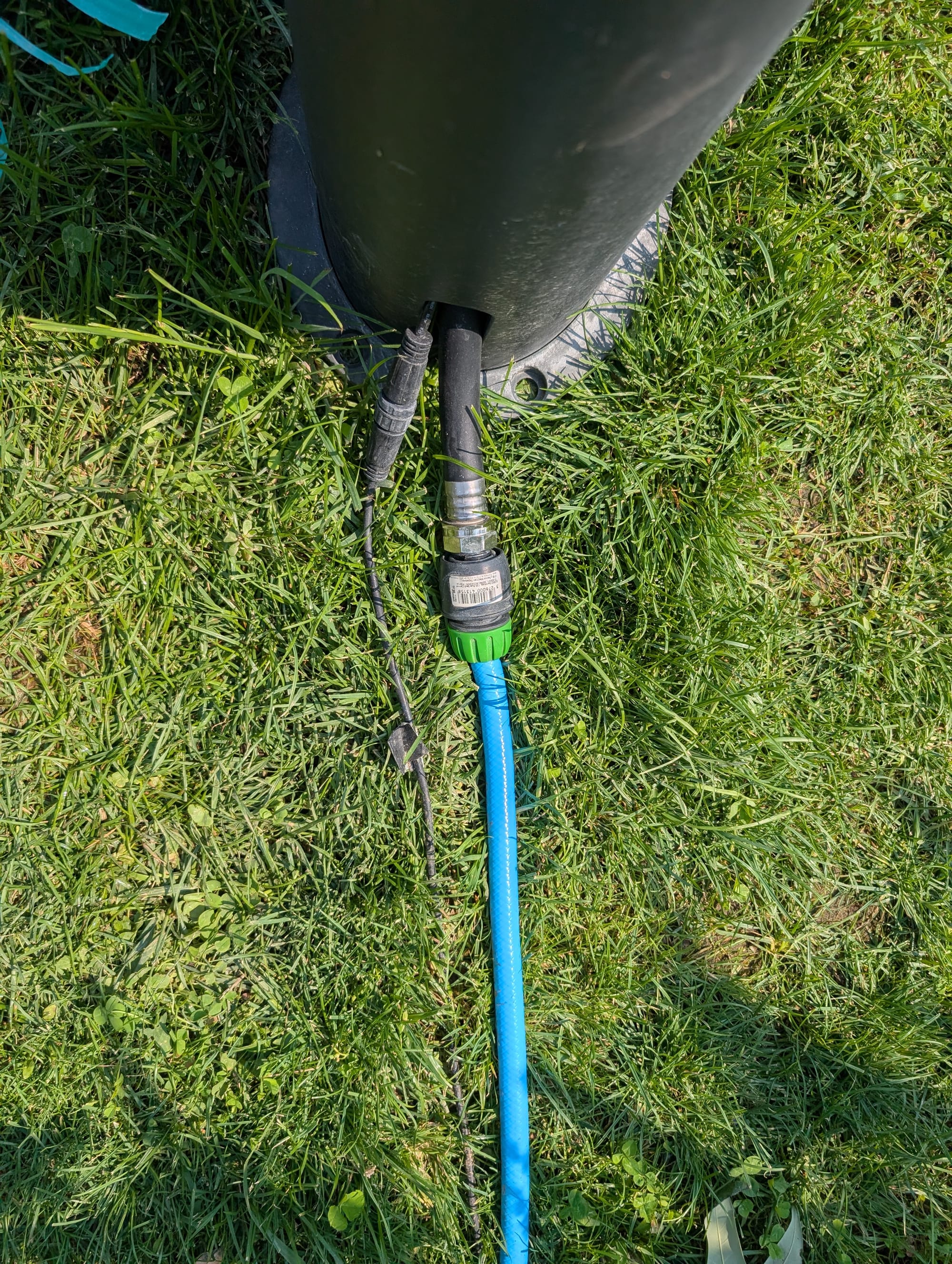

L'appareil s'installe en 5 min. Le plus long est de trouver le meilleur emplacement pour optimiser la surface, il faut aussi optimiser la pression. Ma pompe de puit a une pression de 3 bars, mais j'ai dû mettre un tuyau de petit diamètre pour augmenter la distance. En le plaçant tel qu'indiqué sur le plan, je couvre 98 % de la surface (la zone entre l'angle du cabanon et du mur du voisin n'est que rarement atteignable).

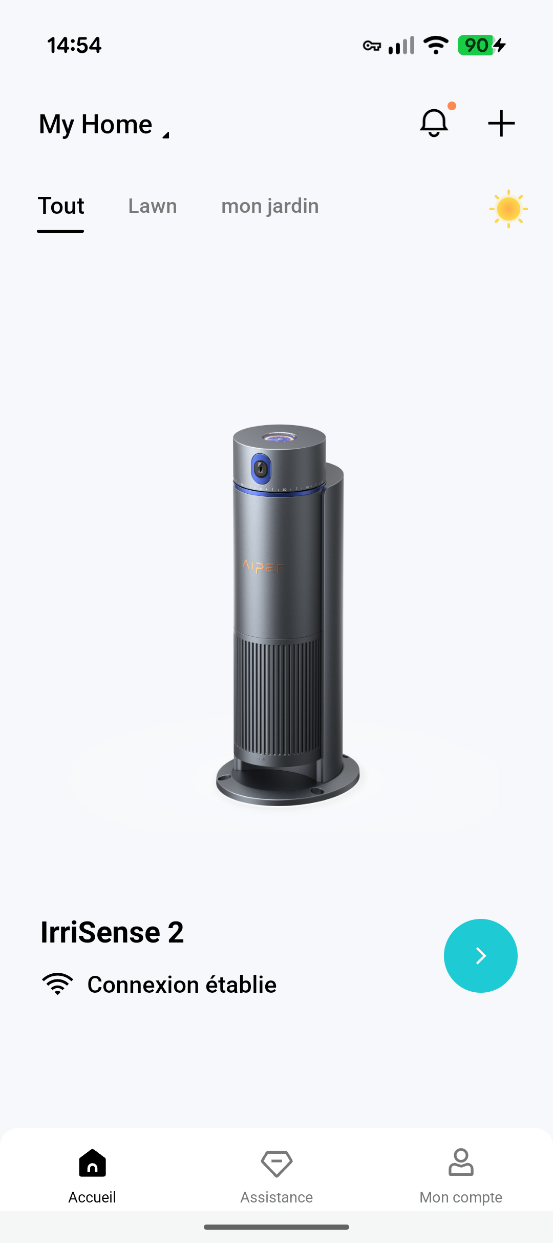

Connexion de l'arroseur
Une fois l'appareil alimenté en eau et en électricité, il faut créer son compte, le connecter à l'application et créer les différentes zones si besoin. Vous pouvez commencer à arroser la quantité que vous souhaitez ou programmer des arrosages à heures fixes.
Un plot à enfoncer dans le sol est fourni afin d'enlever l'appareil en hiver et de le repositionner sans souci au bon endroit le moment venu.

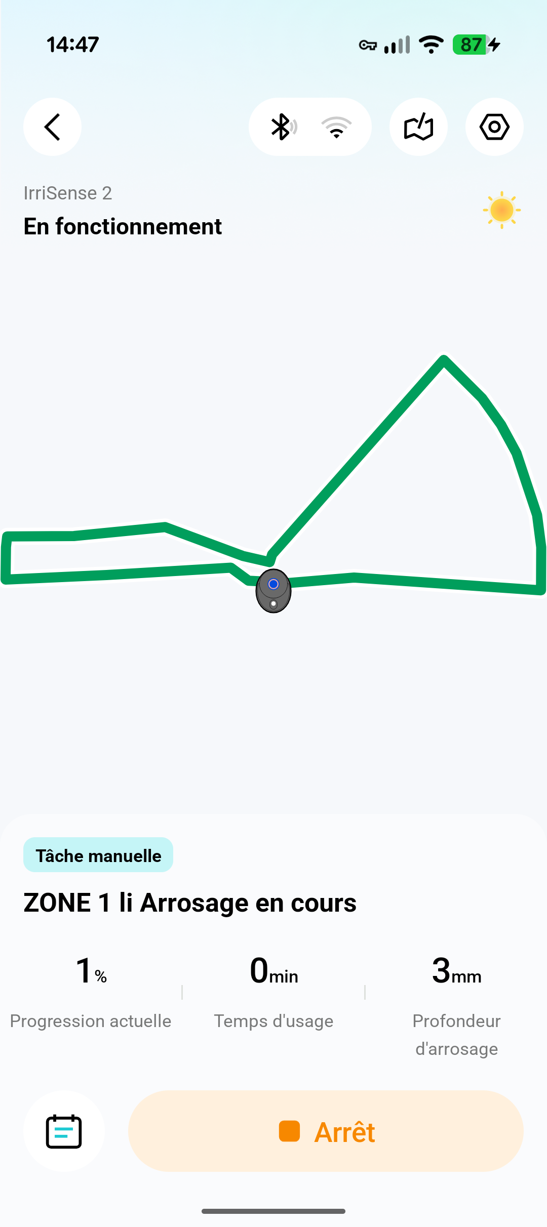

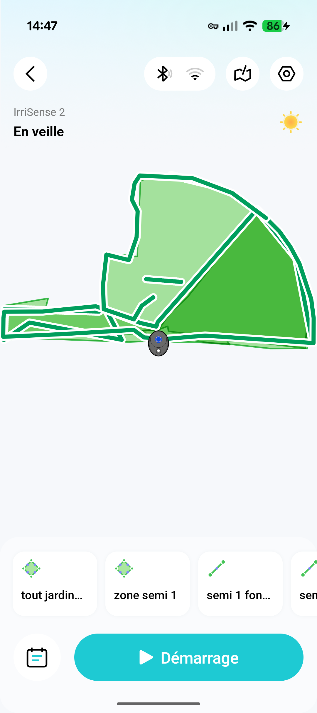

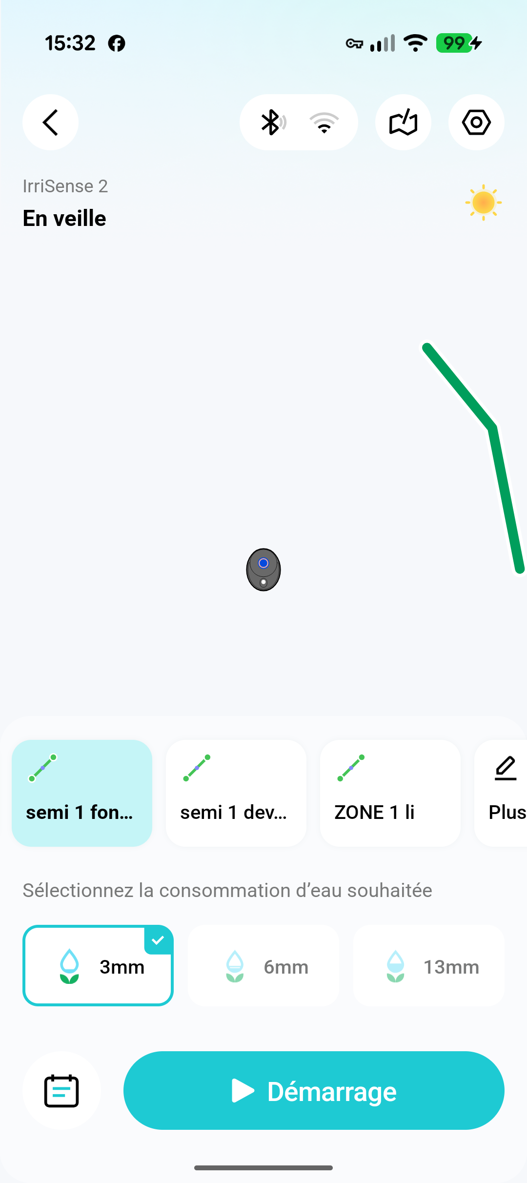

Vous avez la possibilité de faire une cartographie de zone, de ligne, ou de point.
  • La première permet de couvrir l'ensemble de la zone avec une dose uniforme d'eau.
  • La deuxième permet d'arroser une ou plusieurs lignes, comme une haie.
  • La troisième permet d'arroser un ou plusieurs points pour des massifs par exemple.
Mais à l'usage, il s'avère que tout cela, est très théorique, j'y reviendrai, mais d'abord quelques détails d'utilisation :
L'arrosage en zone procède selon un algorithme qui commence par le pourtour de la zone, y compris les côtés. À 50 %, il commence à réduire le jet afin de bien arroser la partie la plus proche de l'appareil.
L'arrosage en ligne permet un balayage rapide de la zone, sans avoir l'algorithme de l'arrosage en zone.
L'arrosage en point est pratique : il permet d'arroser un point, pendant une durée prédéfinie en minute (1 min minimum) pour arroser vos parterres ou vos arbres en votre absence.

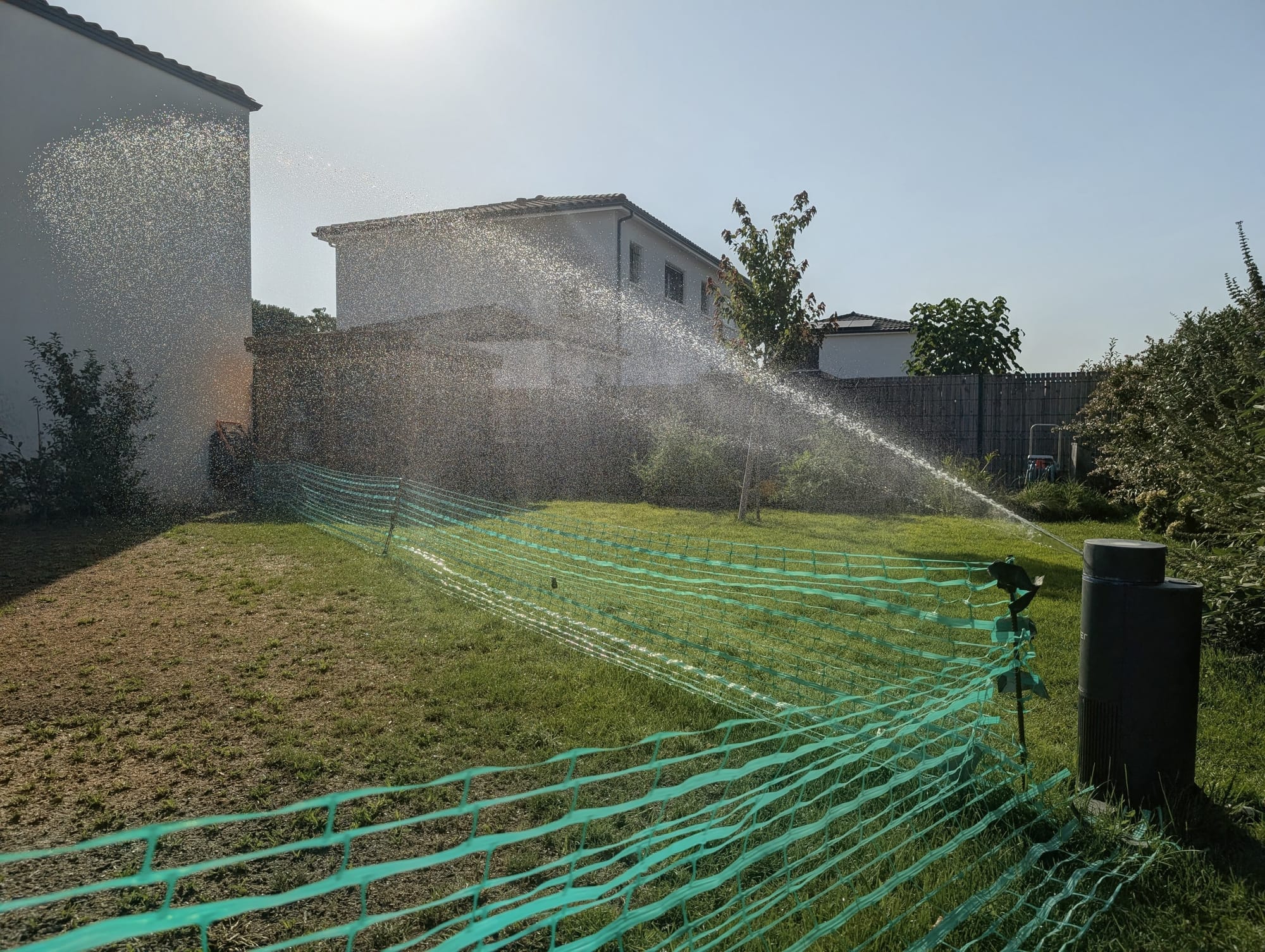

Comme je disais plus haut, l'Irrisense 2 asperge jusqu'à 12 mètres, une grande quantité d'eau, mais dans les zones les plus proches de l'appareil, une brume est générée, ce qui arrose également cette partie. Cela aura donc un impact sur le choix de la cartographie.
Aperçu du jet en brume
En mode zone, le parcours du jet aura tendance à inonder la partie la plus proche de l'appareil. Mais aussi, dans le cas d'un semi, à déplacer les graines situées en bordure de la zone, en raison du va-et-vient incessant du jet de l'intérieur vers l'extérieur. J'ai contacté le service client qui m'a confirmé que cet appareil n'est pas adapté aux semis.
Pour palier à ce souci, j'ai donc opté pour une cartographie en ligne, ainsi, je choisis le parcours exact que fait le jet, et ma zone est arrosée de façon homogène grâce à la brumisation devant l'appareil. Mais cette méthode n'est efficace que si l'arrosage est à son maximum, ce qui pose des problèmes pour les petites surfaces.En effet, plus le jet se raccourci, moins le jet produit de brume et plus le jet s'épaissi au point d'impact, ce qui entraine un sur-arrosage de la zone concernée (x2), mais aussi un déplacement des graines dans le cas d'un semis.
Mais son plus gros défaut, c'est que les quantités qui s'affichent à l'écran ne correspondent pas du tout à la réalité et elles sont impossibles à augmenter au-delà de ce qui est indiqué (23 mm), ce qui peut devenir très frustrant, quand comme moi, on a un semis gourmand en eau les premières semaines.
En effet, en étalonnant l'appareil à l'aide d'un pluviomètre, posé à 10 m environ, j'ai remarqué que 3 mm dans l'application n'arrosaient que 1 mm, 10 mm n'arrosaient que 5 mm, et enfin 23 mm n'arrosaient que 10 mm. Or mon semis a besoin de 15 mm par arrosage pour s'enraciner profondément.

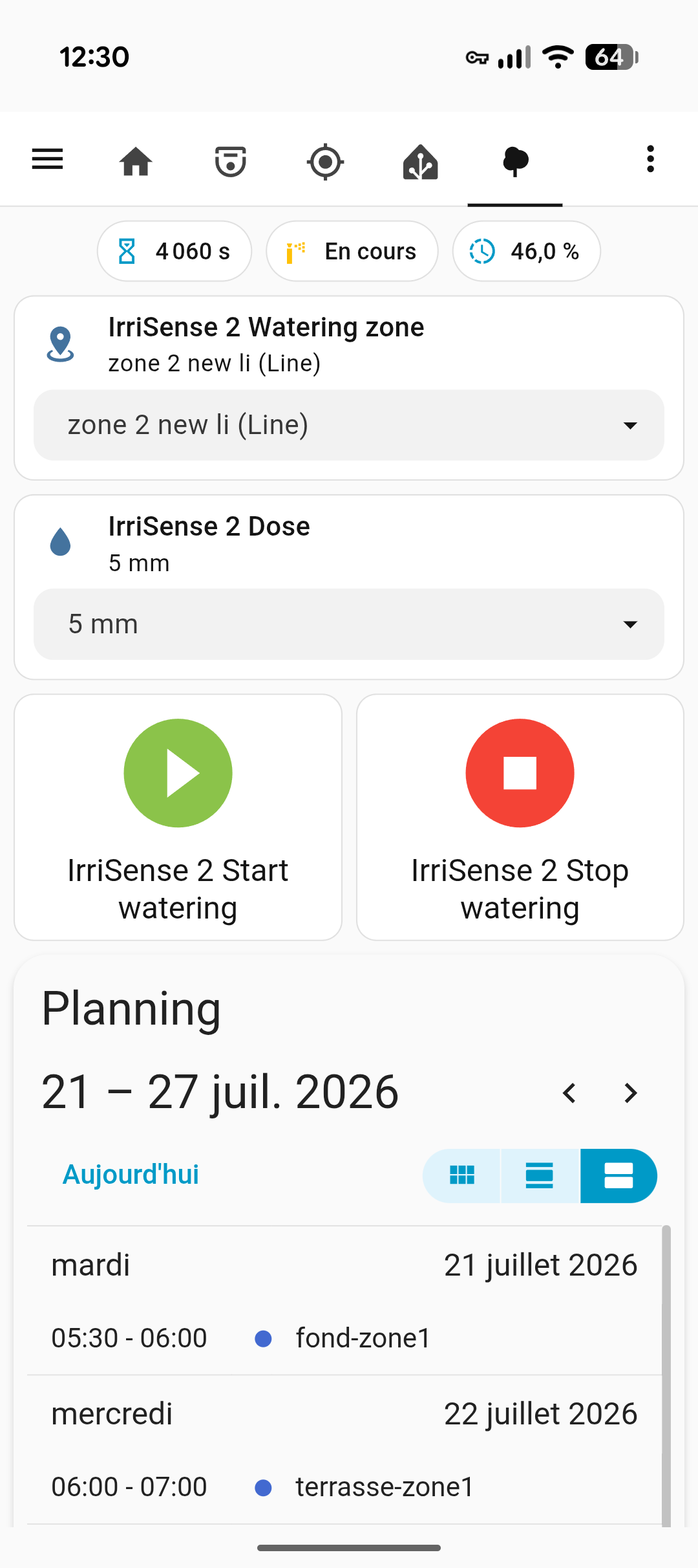

Home Assistant à la rescousse
Agacé par cette problématique, j'ai cherché une intégration Home Assistant et c'est sur Reddit que j'ai trouvé :
https://www.reddit.com/r/homeassistant/s/QnpUwsMxWH
L'auteur ne répond plus, mais le repository est accessible et l'intégration fonctionne parfaitement sauf pour la connexion, et elle est mise à jour par son auteur.
En effet, Aiper utilise AWS IoT qui n'autorise qu'une seule connexion à la fois. Du coup, si vous utilisez l'application, ça déconnectera l'intégration HA et vice versa. Et pour le moment, pour se reconnecter sur l'intégration, il faut un redémarrage de Home Assistant. Rien de bloquant, mais il faut l'avoir en tête.

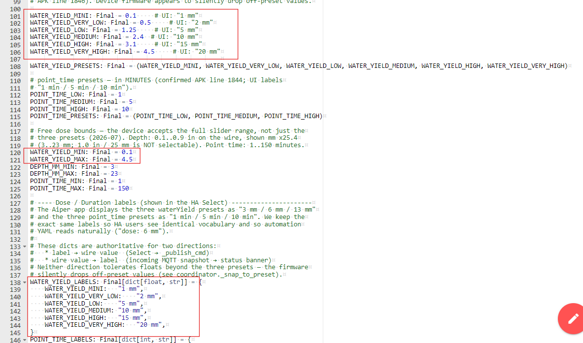

Voici mon dashboard une fois tout installé et personnalisé, l'auteur met à disposition des cartes plus complètes si besoin :
Une fois cela fait, il ne me restait plus qu'à régler le problème de quantité d'eau aspergée. C'est dans le fichier const.py de l'intégration que j'ai pu modifier les valeurs pour coller à la réalité (à 10 m).

# waterYield presets — wire floats mapped from the app's three-step selector.
# The app displays these as "3 mm / 6 mm / 13 mm" but the on-wire floats are
# 0.1 / 0.25 / 0.5 (confirmed in WrPanelWorkInfoViewModel.startWork$start,
# APK line 1846). Device firmware appears to silently drop off-preset values.
WATER_YIELD_MINI: Final = 0.1     # UI: "1 mm"
WATER_YIELD_VERY_LOW: Final = 0.5     # UI: "2 mm"
WATER_YIELD_LOW: Final = 1.25     # UI: "5 mm"
WATER_YIELD_MEDIUM: Final = 2.4  # UI: "10 mm"
WATER_YIELD_HIGH: Final = 3.1     # UI: "15 mm"
WATER_YIELD_VERY_HIGH: Final = 4.5     # UI: "20 mm"
WATER_YIELD_PRESETS: Final = (WATER_YIELD_MINI, WATER_YIELD_VERY_LOW, WATER_YIELD_LOW, WATER_YIELD_MEDIUM, WATER_YIELD_HIGH, WATER_YIELD_VERY_HIGH)
# point_time presets — in MINUTES (confirmed APK line 1844; UI labels
# "1 min / 5 min / 10 min").
POINT_TIME_LOW: Final = 1
POINT_TIME_MEDIUM: Final = 5
POINT_TIME_HIGH: Final = 10
POINT_TIME_PRESETS: Final = (POINT_TIME_LOW, POINT_TIME_MEDIUM, POINT_TIME_HIGH)
# Free dose bounds — the device accepts the full slider range, not just the
# three presets (2026-07). Depth: 0.1..0.9 in on the wire, shown mm x25.4
# (3..23 mm; 1.0 in / 25 mm is NOT selectable). Point time: 1..150 minutes.
WATER_YIELD_MIN: Final = 0.1
WATER_YIELD_MAX: Final = 4.5
DEPTH_MM_MIN: Final = 3
DEPTH_MM_MAX: Final = 23
POINT_TIME_MIN: Final = 1
POINT_TIME_MAX: Final = 150
# ---- Dose / Duration labels (shown in the HA Select) ----------------------
# The Aiper app displays the three waterYield presets as "3 mm / 6 mm / 13 mm"
# and the three point_time presets as "1 min / 5 min / 10 min". We keep the
# exact same labels so HA users see identical vocabulary and so automation
# YAML reads naturally ("dose: 6 mm").
# These dicts are authoritative for two directions:
#   * label → wire value  (Select → _publish_cmd)
#   * wire value → label  (incoming MQTT snapshot → status banner)
# Neither direction tolerates floats beyond the three presets — the firmware
# silently drops off-preset values (see coordinator._snap_to_preset).
WATER_YIELD_LABELS: Final[dict[float, str]] = {
    WATER_YIELD_MINI:   "1 mm",
    WATER_YIELD_VERY_LOW:    "2 mm",
    WATER_YIELD_LOW:    "5 mm",
    WATER_YIELD_MEDIUM: "10 mm",
    WATER_YIELD_HIGH:   "15 mm",
    WATER_YIELD_VERY_HIGH:   "20 mm",
POINT_TIME_LABELS: Final[dict[int, str]] = {
    POINT_TIME_LOW:    "1 min",
    POINT_TIME_MEDIUM: "5 min",
    POINT_TIME_HIGH:   "10 min",
# Default selection when the user picks a zone without having touched dose yet.
# Matches the Aiper app default (the lowest preset is pre-selected).
DEFAULT_WATER_YIELD_LABEL: Final = WATER_YIELD_LABELS[WATER_YIELD_LOW]    # "3 mm"
DEFAULT_POINT_TIME_LABEL:  Final = POINT_TIME_LABELS[POINT_TIME_LOW]      # "1 min"
def dose_options_for_region_type(region_type: int | None) -> list[str]:
    """Return the list of human labels the Dose select should show.
    Point zones get the minutes presets ("1 min" / "5 min" / "10 min").
    Area / Line (and the unknown-type fallback) get the mm presets.
    if region_type == REGION_TYPE_POINT:
        return list(POINT_TIME_LABELS.values())
    return list(WATER_YIELD_LABELS.values())
