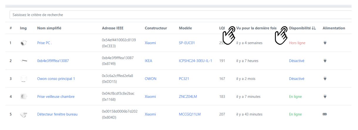

Une fois paramétré, vous aurez dans l’interface Zigbee2mqtt deux nouvelles colonnes : Vu pour la dernière fois et disponibilité. Et ces informations seront transmises à Home Assistant, ce qui permettra de les exploiter.
Interface Zigbee2mqtt
Zigbee2MQTT - liste des devices et leurs disponibilités
“Vu pour la dernière fois” ( last_seen )
Pour rajouter cette colonne, rendez-vous dans l’interface Zigbee2mqtt, puis paramètres, avancés ...
...faire défiler et mettez le paramètre Last_seen à ISO_8601.
Redémarrer l’add-on zigbee2mqtt : aller dans le sous-menu à droite de paramètres dans outils et cliquer sur le bouton rouge redémarrer Zigbee2MQTT.
Sous Home Assistant OS, vous pouvez aller dans les modules complémentaires pour redémarrer l’add-on.
Dans l’interface Zigbee2MQTT, vous avez maintenant une nouvelle colonne “Vu pour la dernière fois”.
Redémarrer à présent Home Assistant, puis cliquer sur un appareil Zigbee : vous avez désormais une nouvelle entité last_seen (désactivée par défaut) qui affiche quand le périphérique a été vu pour la dernière fois.
Affichage “Disponibilité”

Redémarrez Zigbee2MQTT : vous devriez maintenant avoir une nouvelle colonne “Disponibilité”.

Vous pouvez indiquer à Zigbee2MQTT qu’un périphérique n’est plus actif et qu’il ne faut pas le surveiller (voir la première capture d’écran les deux périphériques avec le statut “désactivé”).
Pour cela, éditer le fichier de configuration de Zigbee2MQTT, parcourez la liste des périphériques et retrouvez celui à désactiver. Rajouter la propriété availability : false dans la description du périphérique :
