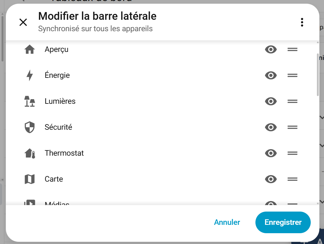

Il suffit de cliquer longuement sur "Home assistant" au dessus de la barre latérale pour accéder à l'interface permettant de montrer / cacher les différents panneaux et tableaux de bord:
masquer / afficher les éléments en cliquant sur l'oeil
Vous pourrez alors réordonner votre barre latérale en "attrapant" les éléments par les barres horizontales et afficher/masquer les éléments en cliquant sur l'icone en forme d'œil.

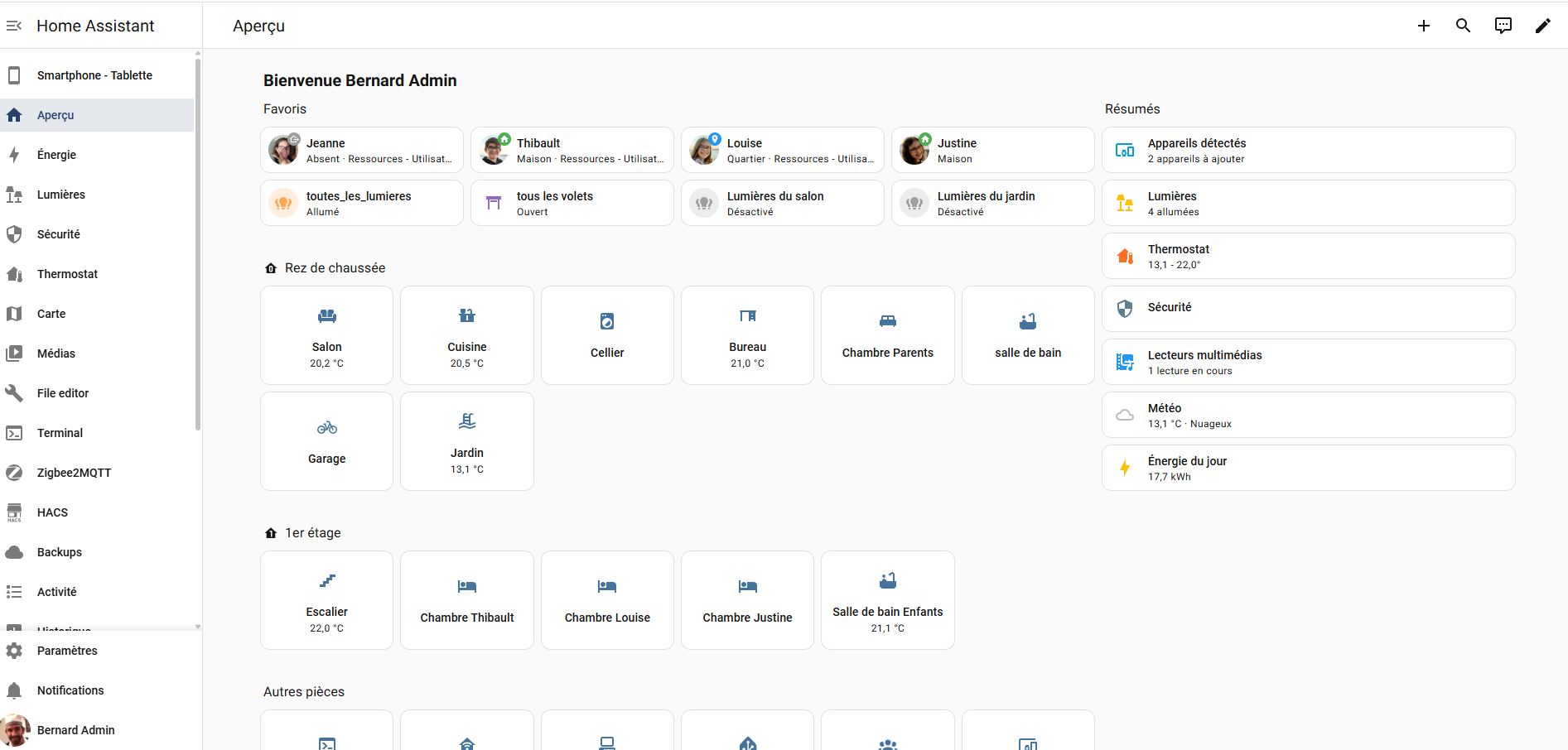

Suivant quand vous aurez démarré votre installation, vous serez au départ soit avec le dashboard "Aperçu (historique)" (Overview), soit avec le dashboard "Aperçu" basé sur le dashboard "Maison" (Home).
Dans les deux cas, si vous avez renseigné des pièces lorsque vous avez ajouté vos éléments (entités ou appareils), votre dashboard est déjà tout rempli et organisé par pièces.
Il contient par défaut toutes vos entités (on verra par la suite que l'on peut en cacher).

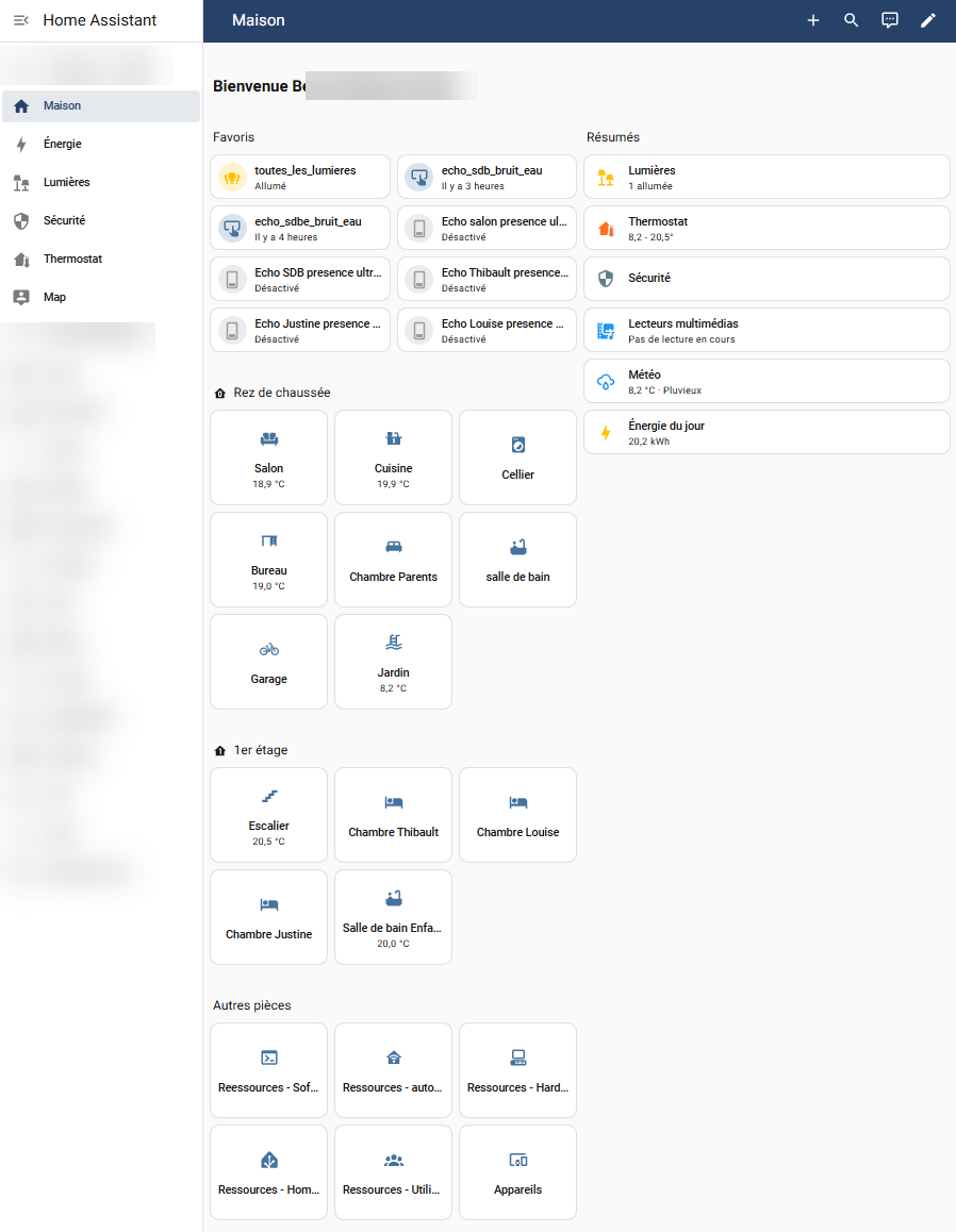

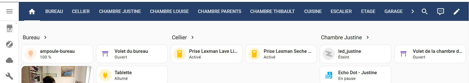

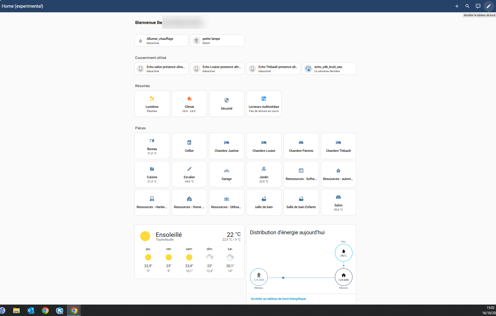

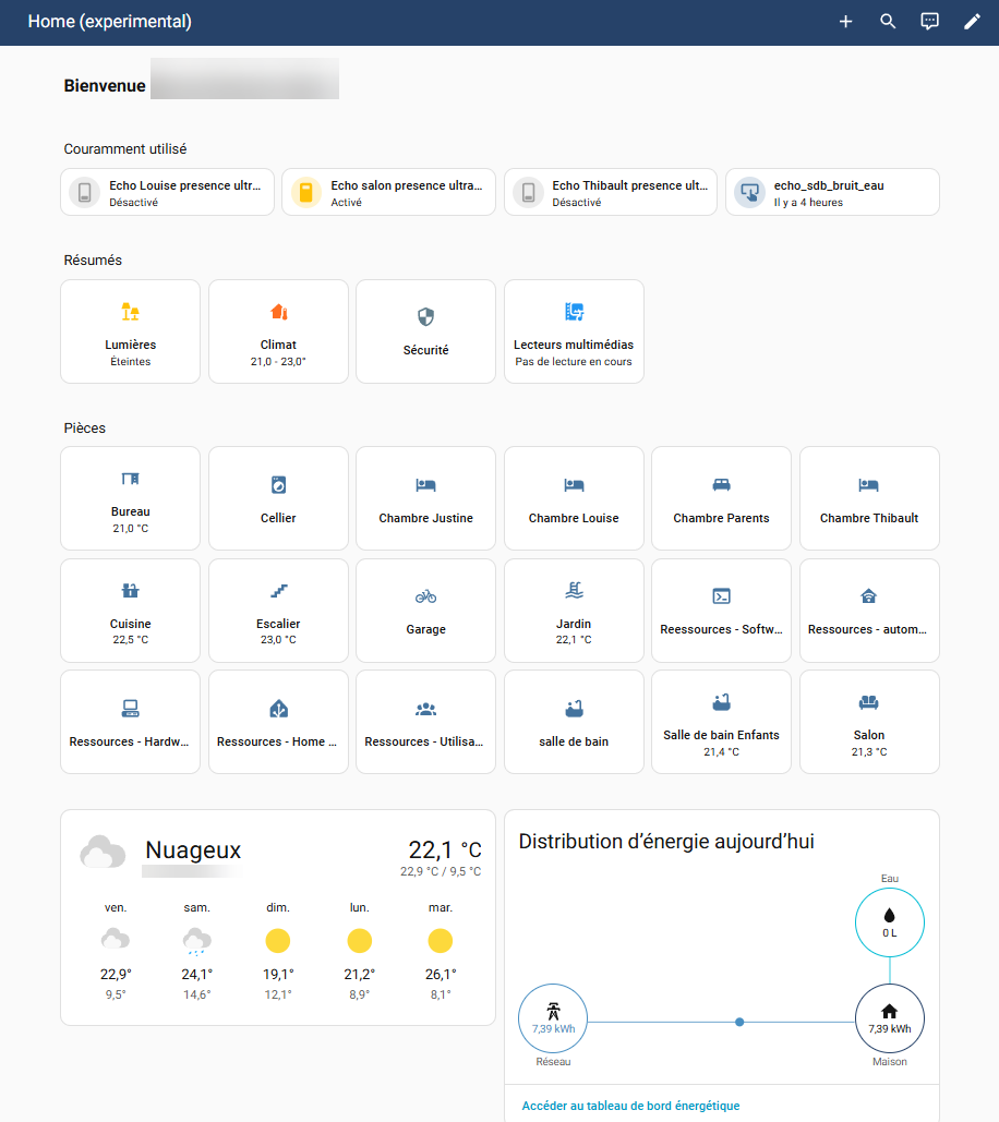

Ci dessous le dashboard Aperçu ("maison") de mon installation, (sans personnalisation non plus, nous verrons plus loin comment le faire):
Mon dashboard maison
Il présente une navigation vers des sous-vues pour les différentes pièces de la maisons ainsi qu'une navigation vers des panneaux de synthèse (panels) : Energie, Lumières, Sécurité et Thermostat.
Vue principale de mon dashboard Aperçu

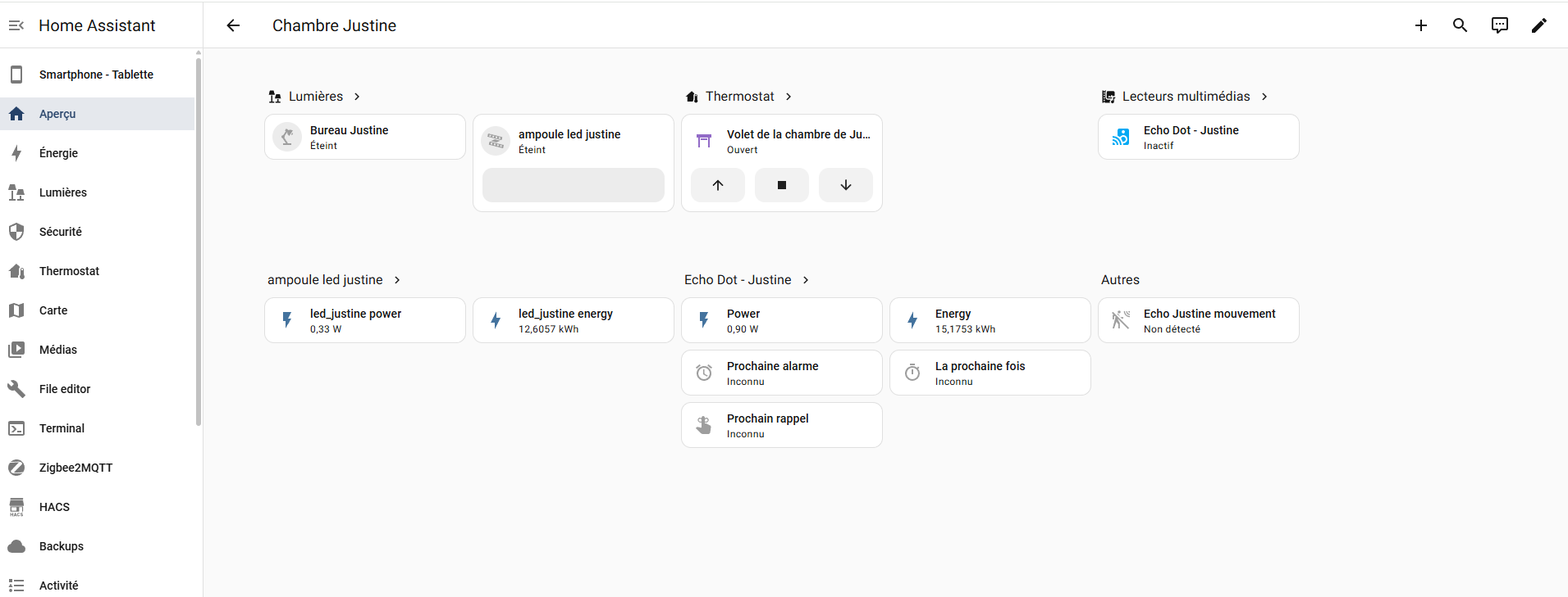

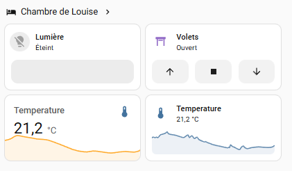

Par exemple si je clique sur la chambre de ma fille:
Sous-vue chambre de Justine

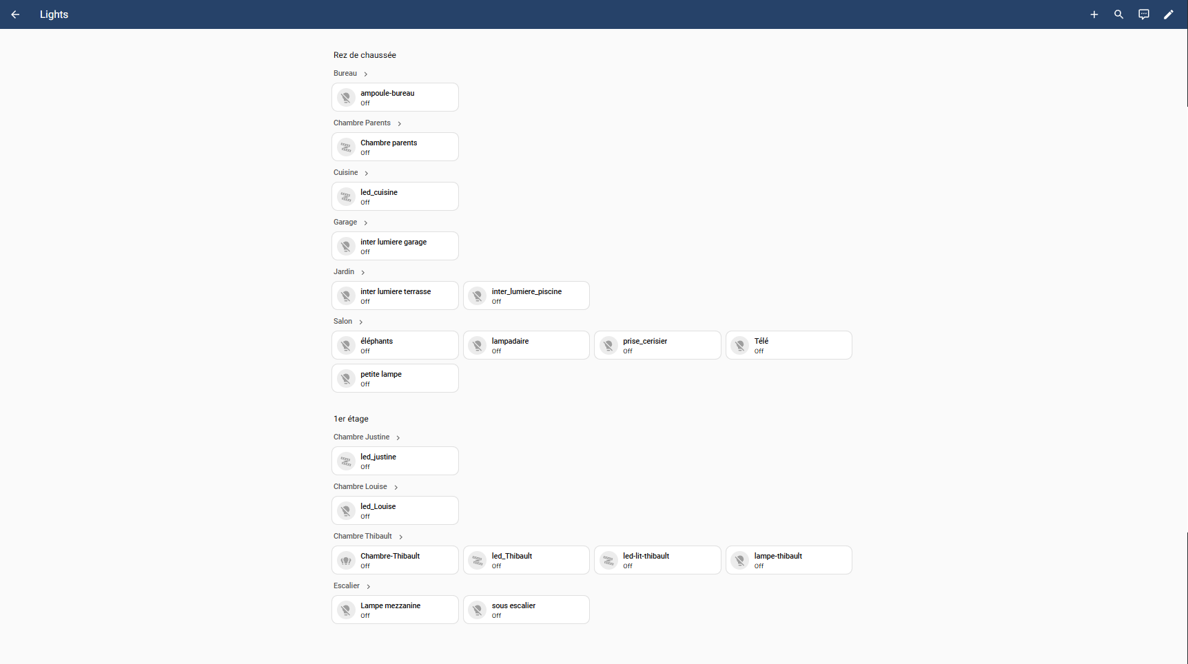

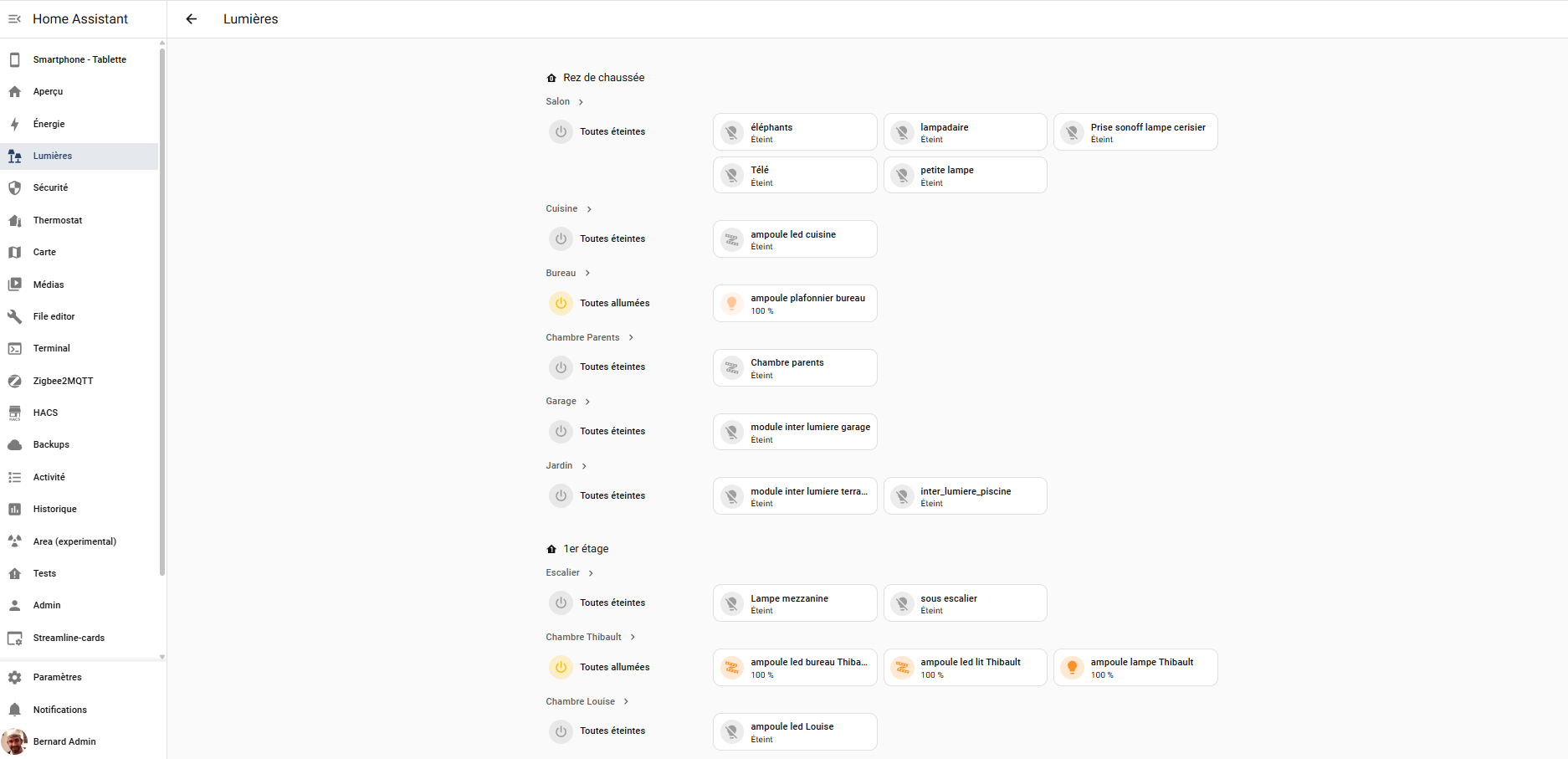

Ou sur les Lumières:
Panneau Lumières

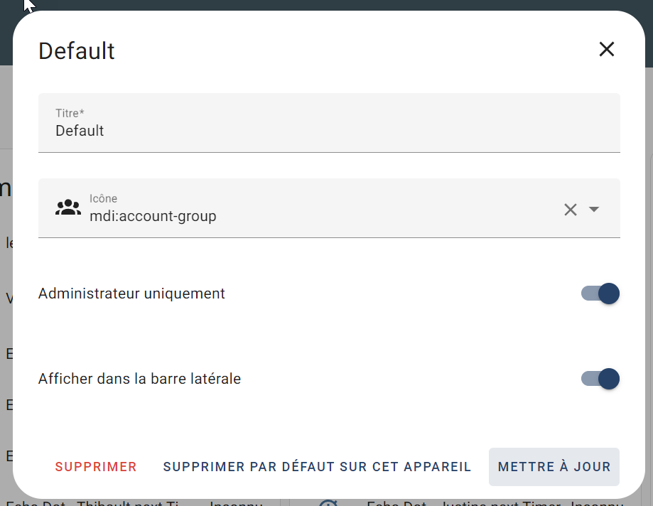

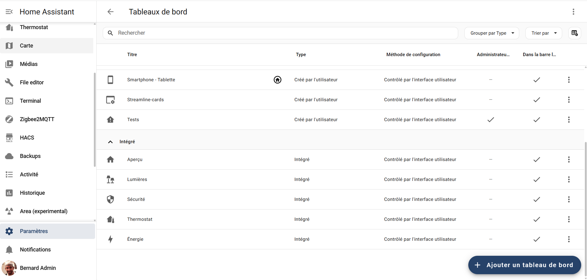

Les dashboards sont paramétrables en allant dans Paramètres / Tableaux de bord
Menu paramètres / tableaux de bord
Pour gérer les dashboard, recréer un dashboard par défaut ou démarrer un nouveau dashboard, il faut:
  • aller dans: Paramètres / Tableau de bord
Interface tableaux de bord
Dans cette interface, vous pourrez accéder aux paramètres de chaque tableau de bord et définir s'ils sont affichés dans la barre latérale et s'il sont restreints aux admins uniquement ou a tous les utilisateurs. C'est là qu'on va ajouter un nouveau tableau de bord...

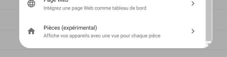

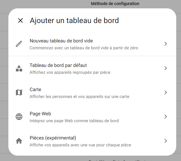

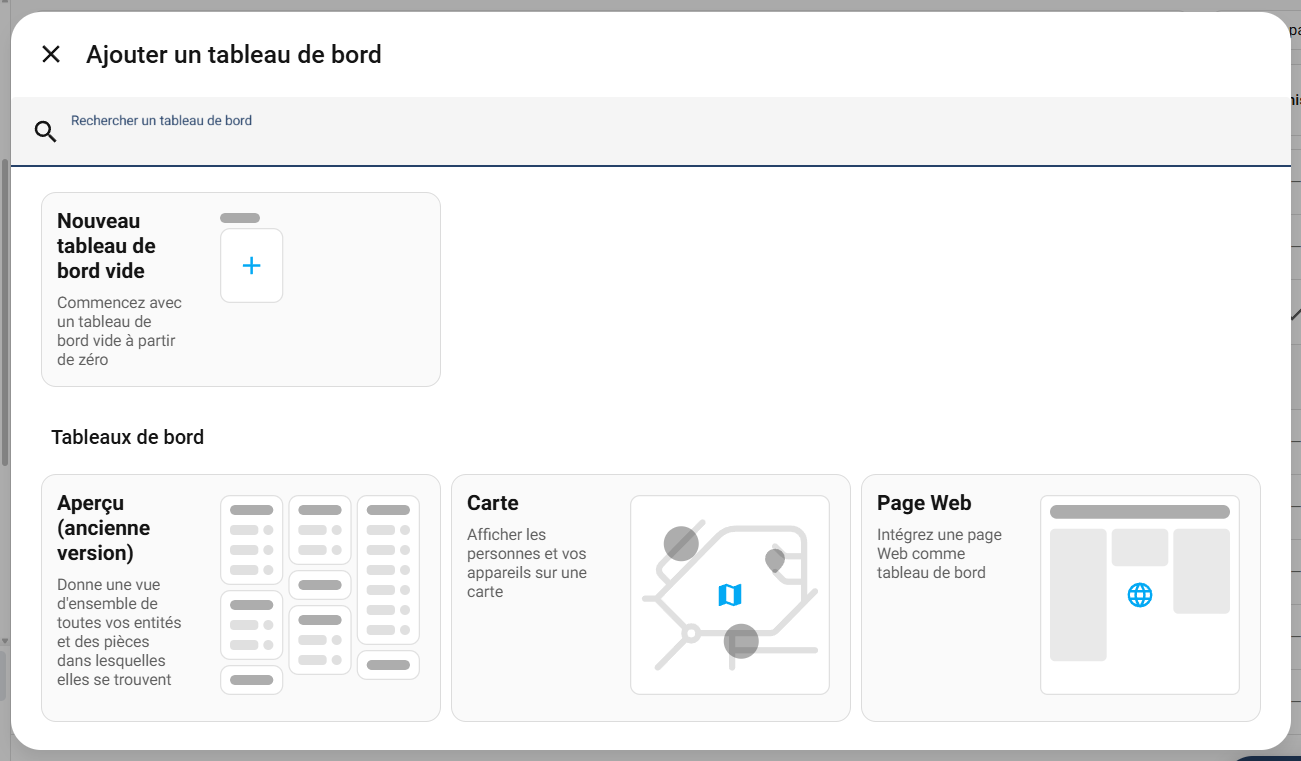

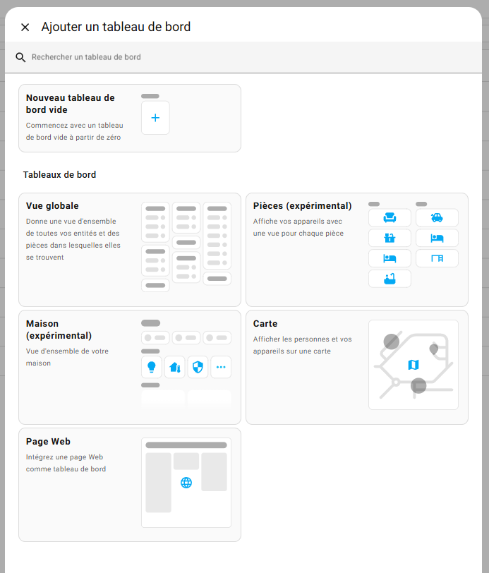

  • cliquer sur "+ Ajouter un tableau de bord"
  • sélectionner le type de dashboard à ajouter ("Aperçu (ancienne version)" pour le dashboard historique overview)
Interface ajout de tableau de bord
Notez qu'il existe 3 types de dashboards automatiques:
- le dashboard "Aperçu" (Home) votre nouvel écran d'accueil depuis la 2026.2
- le dashboard "Aperçu (ancienne version)" (qui s'est aussi appelé "Vue Globale" ou "historique" ou Overview)
- le dashboard "Pièces" (Area)
Depuis la MaJ 2025.12: Ces dashboards automatiques ne peuvent plus être sélectionnés directement à l'étape "Ajouter un dashboard" mais il y a une astuce, voir le chapitre juste ci dessous...
N'hésitez pas à les tester (en parallèle de vos autres dashboards).
Vous pouvez créer autant de dashboards que vous voulez!
L'un de ces trois dashboards automatique peut déjà vous correspondre et donc vous permettre d'attendre un peu avant de vous lancer dans votre dashboard 100% personnalisé "aux petits oignons" !

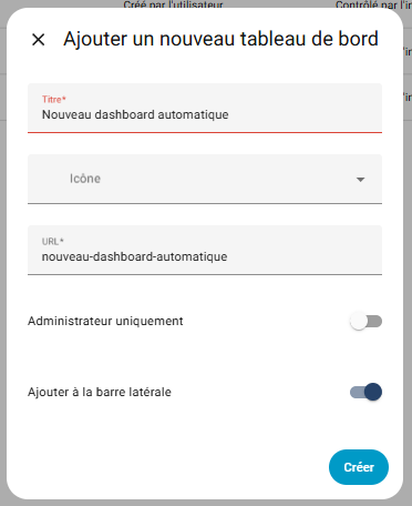

Pour ajouter un des dashboards automatiques, depuis la 2025.12, il faut suivre les étapes suivantes et le faire en YAML (mais pas d'inquiétude après l'interface graphique reste disponible):

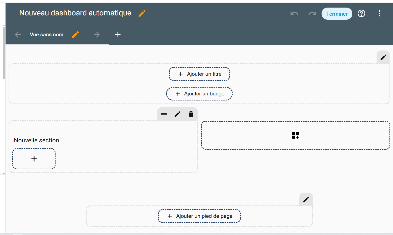

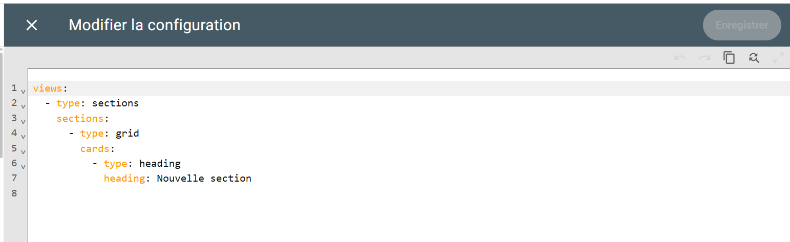

  • ajouter un dashboard vide (donnez lui le titre que vous voulez)

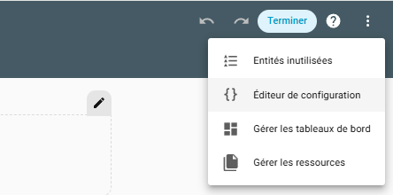

  • ouvrir ce dashboard et passer en mode modification (cliquer sur le crayon en haut à droite)
  • Cliquer sur les 3 points (en haut à droite) puis sur "{} éditeur de configuration"

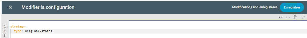

  • remplacer tout le code affiché par le code du dashboard automatique choisi:
    • Code pour un dashboard "Aperçu" (Home), le même que votre dashboard par défaut, s'il vous plait mais que vous souhaitez le personaliser:
strategy:
  type: home
    • Code pour un dashboard Pièces (Area), un dashboard un peu différent, qui peut être une très bonne base pour débuter votre tableau de bord, à tester:
strategy:
  type: areas
    • Code pour le dashboard Aperçu (ancienne version) (Overview ou Vue Globale), même si pour l'instant on peut encore l'ajouter via l'interface:
strategy:
  type: original-states
cliquer sur enregistrer, sortez et rechargez la page:
  • et voila, votre nouveau dashboard automatique est ajouté !

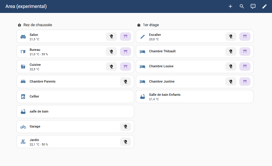

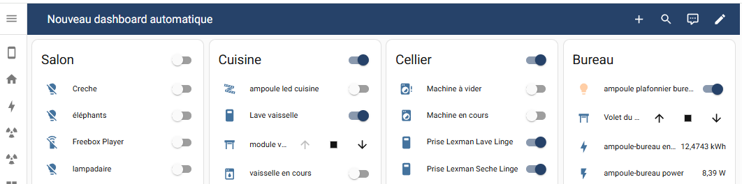

Pour exploiter à fond ces dashboards automatiques, il faut avoir bien configuré vos pièces, en plus d'y avoir associé vos appareils et entités:
Dans Paramètres / Pièces, étiquettes et zones, mettez à jour les paramètres de vos pièces:
- spécifiez l'étage, l'icone, le nom, une image.
- indiquez quel capteur utiliser pour la température ou l'humidité de la pièce.
Ces paramètres seront utilisés par les dashboard automatiques. Sans cette étape de configuration, vous manquerez quelques fonctionnalités importantes des dashboards automatiques.
Ci dessous la vue du menu principal du dashboard "pièces" de mon installation.
Obtenu en quelques clic!
On peut directement contrôler les entités de certaines pieces, et il suffit de cliquer sur une piece pour obtenir une sous-vue du dashboard dédiée à cette pièce, générée elle aussi de façon automatique.
Menu principal de mon dashboard "Pièces" après personnalisation minimale
Vue salon de mon dashboard "Pièces".

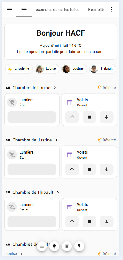

Ces dashboards automatiques sont générés à partir de vos pièces, avec des vues par piece et des menus basés sur des sections. Un premier niveau minimum de personnalisation est possible comme on le verra par la suite.
Ils peuvent donc être utilisés tels quel, mais nous allons voir que vous pourrez aussi vous en servir de base pour un dashboard personnalisé et prendre le contrôle d'un de ces dashboards pour le modifier.

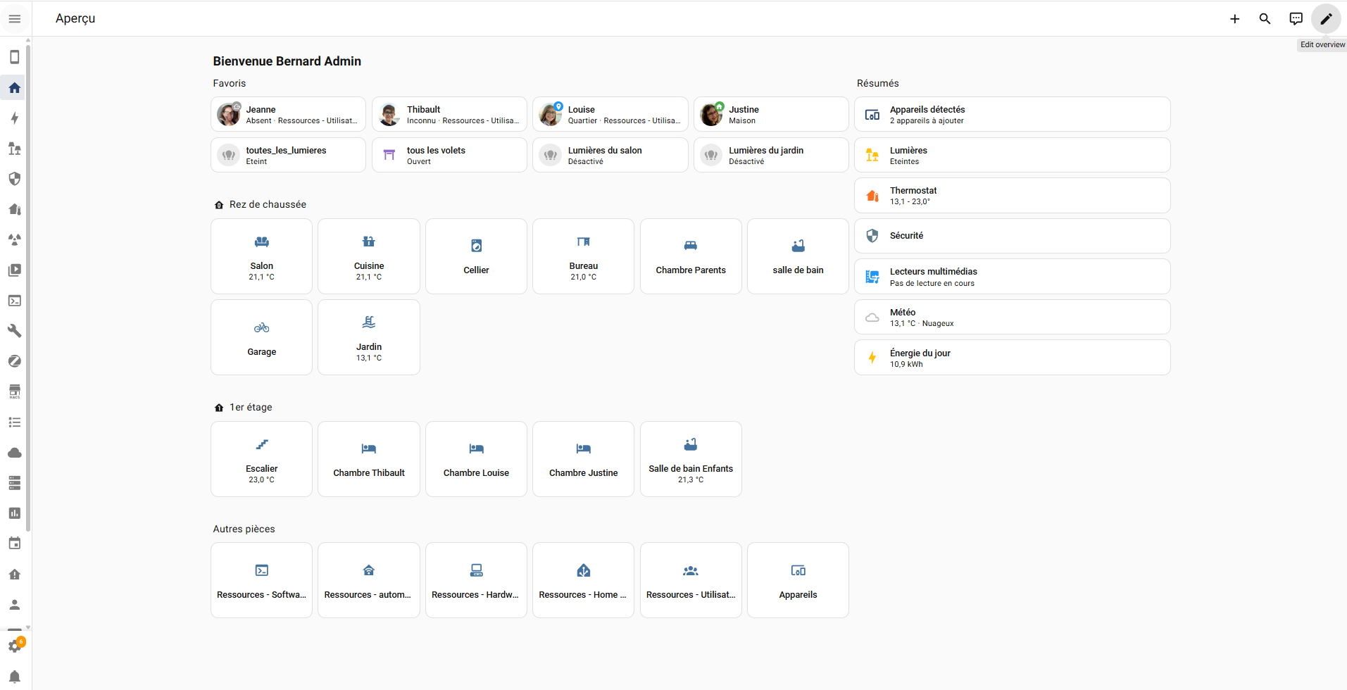

Personnaliser le dashboard Aperçu - Maison (Home)

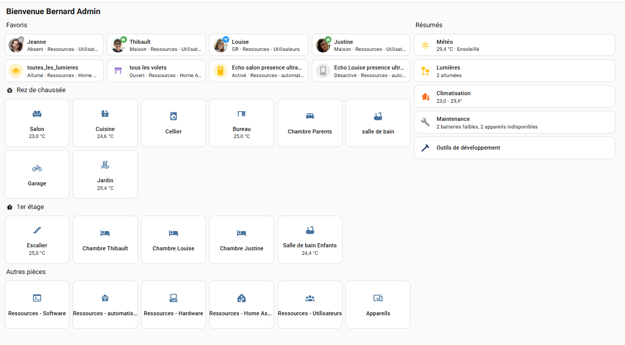

Le dashboard Aperçu ou "Maison", disponible depuis la 2025.9, est devenu le dashboard par défaut pour les nouvelles installations depuis la version 2025.12.
Il est encore assez peu personnalisable. Mais ceci va évoluer à l'avenir!
L'article sera mis à jour au fil des évolutions de ce dashboard.
Le dashboard par défaut est volontairement peu personnalisable, mais gardez en tête qu'il est entièrement généré automatiquement, et mis à jour, sans aucune intervention de votre part.

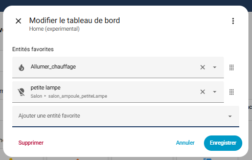

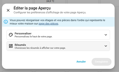

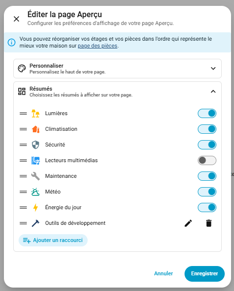

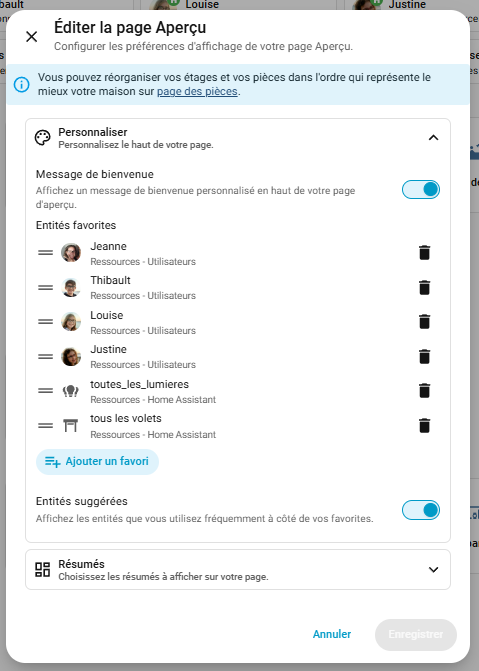

La principale personnalisation possible est de configurer quelques entités "favorites", qui seront affichées en haut. Par défaut, ces entités favorites contiennent celles que vous utilisez le plus. Mais si vous voulez en personnaliser une partie, c'est simple: Il faut d'abord passer en mode modification.

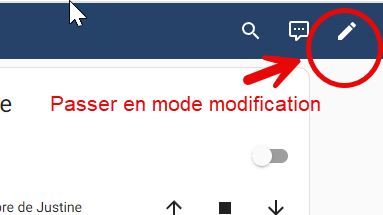

passage en mode modification
Puis dans l'interface qui apparait, sélectionner ses "Entités favorites" qui apparaitront tout en haut du dashboard.
Choix de mes deux entités "favorites"
Menu du dashboard avec les favoris en haut
N'oubliez pas que ce tableau de bord est très dépendant de la façon dont vous avez configuré vos pièces dans le menu "Paramètres / Pièces, étiquettes et zones" (l'étage, l'icone, le nom, l'image, les capteurs associés à vos pièces).

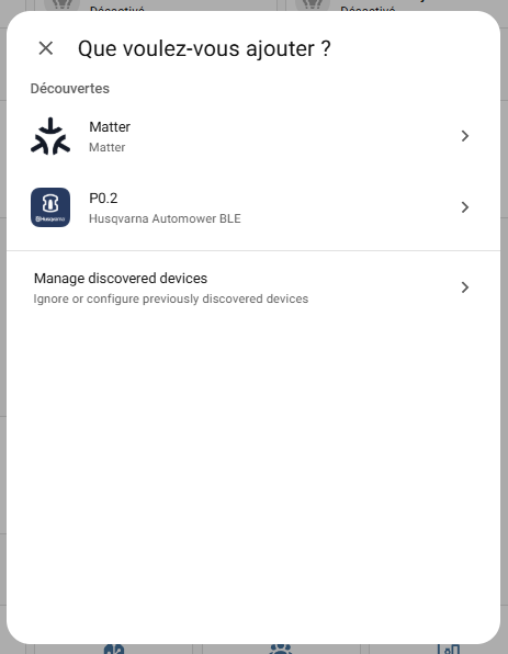

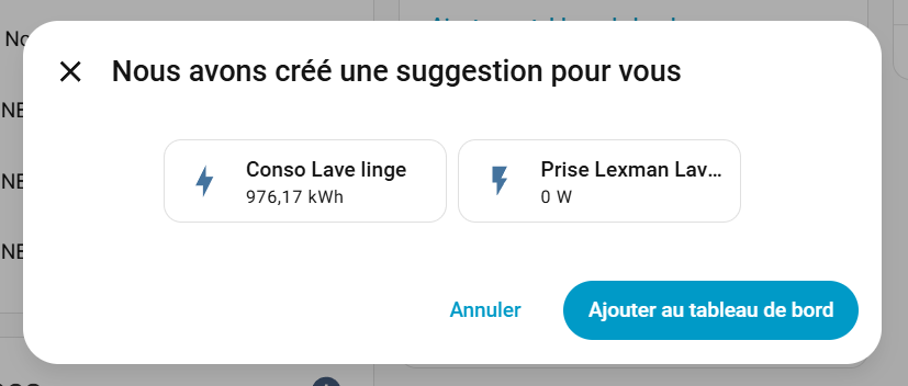

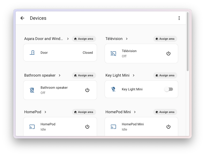

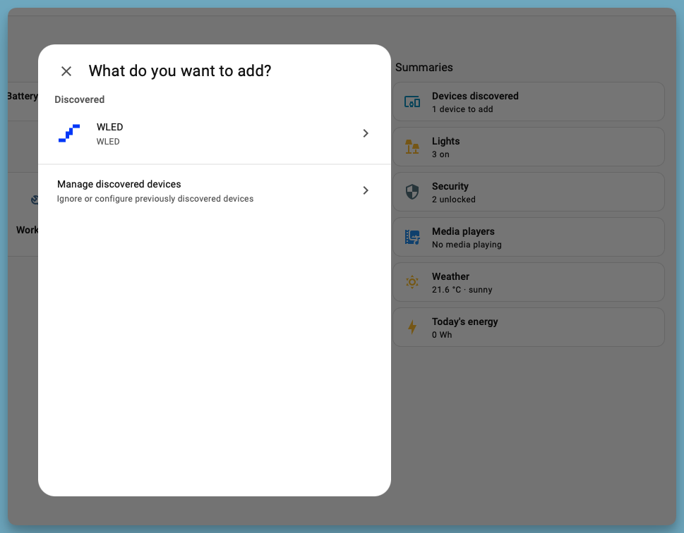

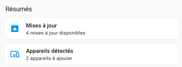

Depuis la version 2026.2, le dashboard "Maison" vous guide pour vous aider à assigner les entités et les devices qui ne seraient pas associés à des pièces avec des boutons spécifiques, sans même aller dans les paramètres.
  • Grace à une nouvelle carte qui résume les appareils découverts et vous permet de les ajouter directement depuis le tableau de bord:
La tuile visible dans l'exemple ci dessus
Les deux appareils détectés

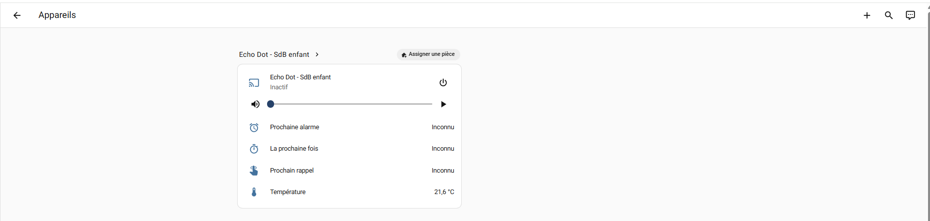

  • Grace à une tuile dédié, menant vers une sous vue "appareils" vous montrant toutes les entités non encore "rangées" dans des pièces. Vous pouvez directement à cet endroit leur attribuer une pièce sans avoir besoin d'aller dans les paramètres : Il y a même un bouton "assigner une pièce" sur les appareils qui n'ont pas de pièce.
La tuile dans le menu principal
un appareil sans piece

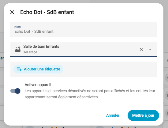

Cliquer sur "assigner une pièce" ouvre directement l'interface qui va bien:
Assigner une pièce

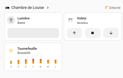

  • Lorsque vous êtes dans une sous vue "pièce", le mode modification du dashboard vous permet d'éditer la pièce concernée, là encore sans avoir besoin de vous rendre dans les paramètres.

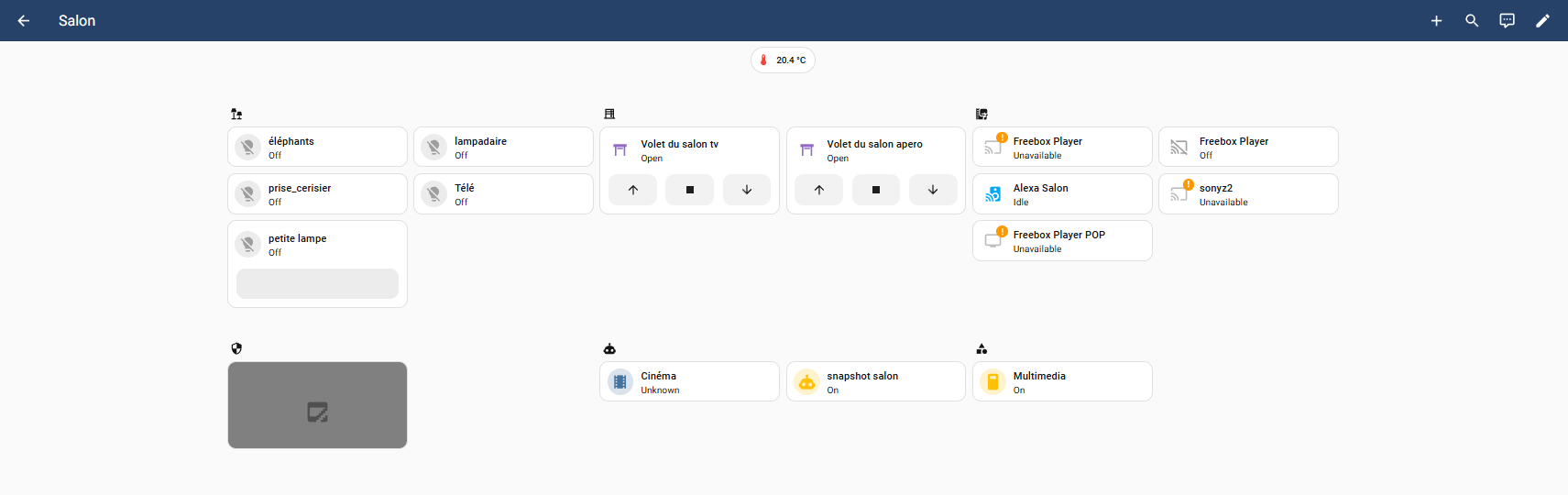

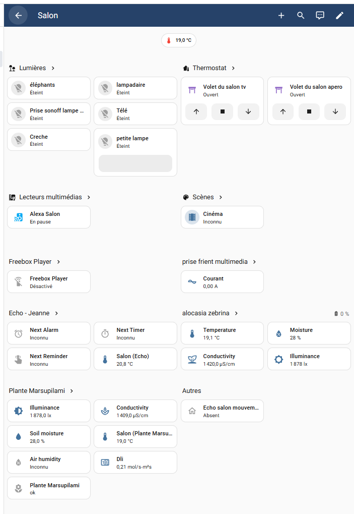

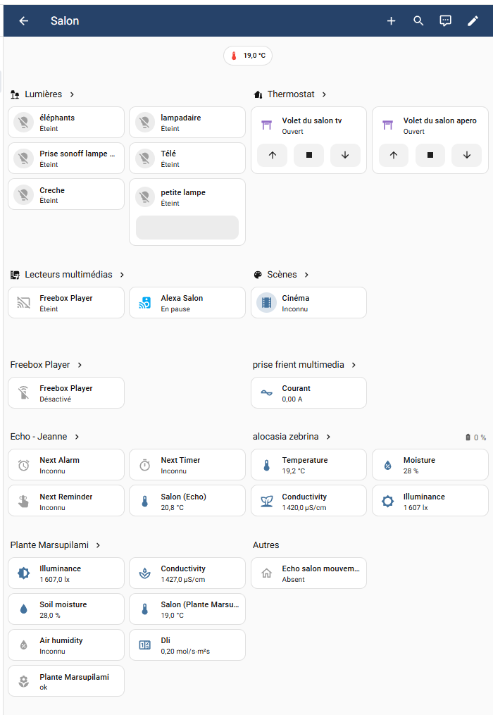

Ce dashboard présentera ainsi tous vos appareils et la plupart de vos entités, de façon ordonnée par pièce ou dans des panneaux (Lumière, Thermostat, Sécurité, etc...).
Si certaines information vous semblent superflues, vous pouvez cacher les entités indésirables qui seraient affichées.
Vue "salon" de mon dashboard "maison"

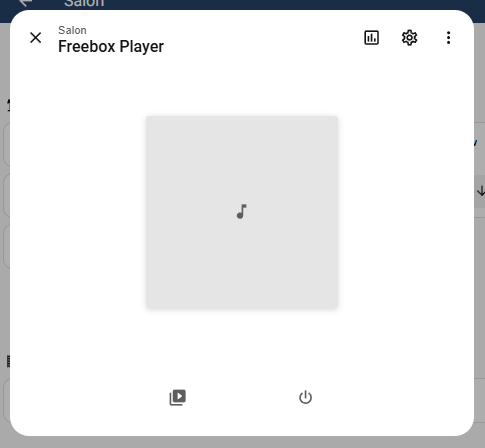

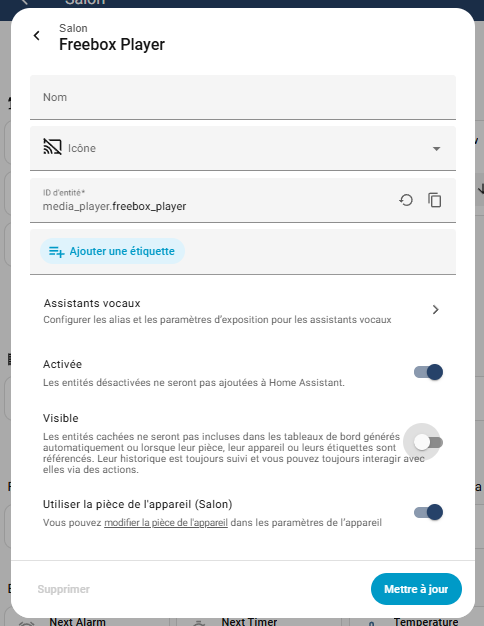

Par exemple, si je veux cacher le Freebox player, qui ne m'intéresse pas, dans le dashboard. Je clique sur la carte, ce qui ouvre la vue "plus d'info":
vue "plus d'info" du Freebox player
Je clique sur la petite roue crantée en haut à droite pour ouvrir les paramètres de cette entité, puis je décoche "visible":
paramètres de l'entité
J'enregistre, je rafraichis la page et mon Freebox player n'est plus affiché (mais l'entité est toujours active et disponible dans "paramètres / appareils et services" ou dans des automatisations).
Vue de mon salon sans freebox player

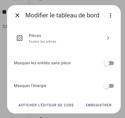

Une première étape pour personnaliser ce dashboard historique va être de filtrer ce qui est affiché. Pour cela, et comme à chaque fois, on va d'abord activer les modifications du dashboard en cliquant sur le petit crayon en haut à droite.
Icone mode modification
Et là une nouvelle interface graphique apparait permettant de modifier le dashboard :
Modifier le dashboard par défaut
  • En cliquant sur le petit chevrons près de "Pièces", on peut choisir d'afficher ou masquer certaines pièces, et changer l'ordre d'affichage.
  • On peut masquer les entités n'ayant pas de pièces.
  • On peut masquer les entités ayant trait à l'énergie.
Gif : modifier le dashboard par défaut
Cette étape vous permet de filtrer ce qui est affiché sur ce dashboard automatique afin de limiter le nombre d'information affichées aux aspects utiles. C'est le premier pas vers plus de personnalisation, mais nous avons vu que Home Assistant vous propose désormais des dashboards beaucoup plus jolis, disponibles en seulement quelques clics.

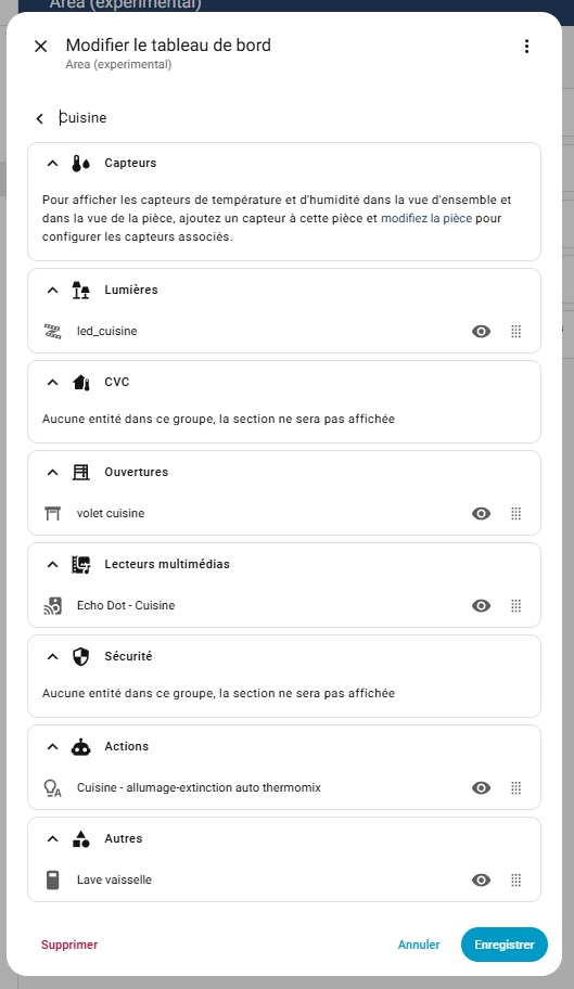

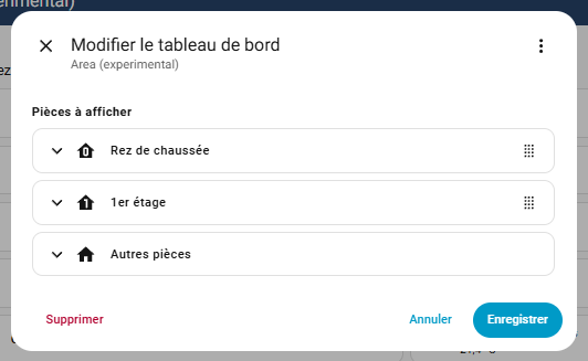

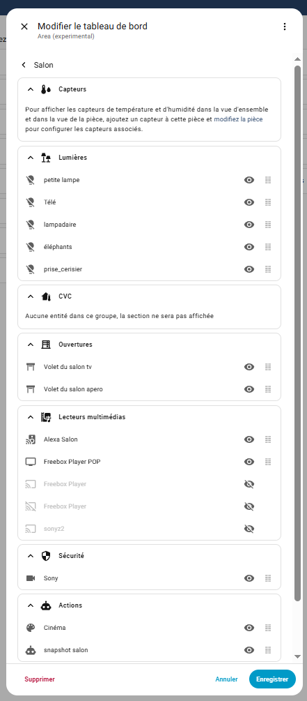

Personnaliser le dashboard Pièces (Areas)
Si vous avez opté pour un dashboard "Pièces" disponible entre les versions 2025.4 et 2025.12 (sauf astuce montrée plus haut), vous avez le même type de personnalisation pour sélectionner les pièces à afficher.
Il faut là encore passer en mode modification.

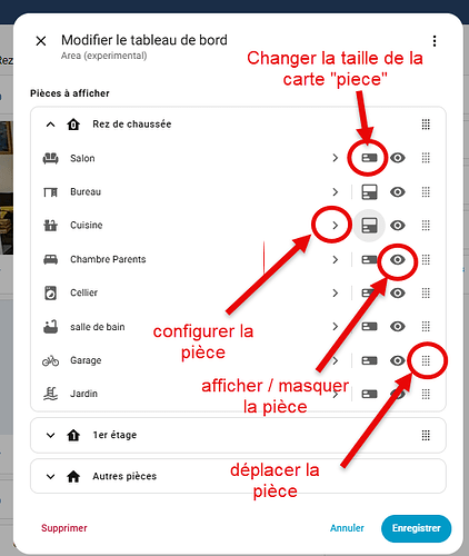

Puis dans l'interface qui apparait :

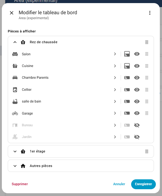

Gérer l'affichage des étages
  • Cliquez sur un étage pour afficher les pièces de cet étage
  • Cliquez sur l'icone en forme d'œil pour masquer / afficher les différentes pièces.
  • Cliquez sur l'icone en forme de carte pour passer d'une carte compacte à une carte étendue.
  • Cliquez sur les petits chevrons pour configurer les affichages de chacune des pièces (entités à afficher / masquer).
  • Faites glisser les grilles de 12 points pour changer l'ordre d'affichage dans chaque vue (ordre des étages, des pièces, des entités...).
Masquer des pièces, changer la taille des tuiles des pieces
Gérer les affichages dans une pièce (ex salon) pour masquer des entités.
Ceci vous permet de gérer les affichages de ce dashboard. N'oubliez pas qu'il est très dépendant de la façon dont vous avez configuré vos pièces dans le menu "Paramètres / Pièces, étiquettes et zones" (l'étage, l'icone, le nom, l'image, les capteurs associés à vos pièces).

La méthode a été montrée là: créer un nouveau dashboard
Vous pouvez démarrer de n'importe quel type de dashboard automatique pour vous en servir de brouillon! Vous n'êtes pas obligés de partir de zéro...

Pour prendre le contrôle d'un dashboard, il faut là encore passer en mode modification.
Cela se passe dans le menus de modification. On peut alors prendre le contrôle total du dashboard. Il suffit de cliquer sur les trois petits points en haut à droite du menu "Modifier le tableau de bord" puis cliquer sur "prendre le contrôle".

Sur ce dashboard dont nous avons pris le contrôle , si l'on passe en mode modification, on va pouvoir modifier les caractéristiques.
Dashboard en mode édition
Cliquons donc sur le crayon à côté de Default, le menu du Dashboard :
Menu dashboard
On peut renommer notre dashboard, changer son icône (qui apparaitra dans la barre latérale de l'interface), et gérer la visibilité de ce dashboard (pour les admins uniquement ou pour tout le monde). Mettons les paramètres suivants :
Menu dashboard (suite)
Nous venons de commencer à personnaliser notre dashboard en lui donnant un nom et une icône.

Ajouter simplement des informations dans son dashboard
Nous avons vu précédemment, lorsqu'on prend le contrôle, HA ne mets plus à jour automatiquement le contenu du dashboard.

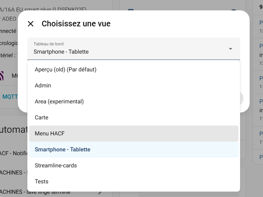

Il y a un moyen simple pour ajouter du contenu, par exemple lorsqu'on intègre un nouvel équipement, ou encore si vous voulez afficher certaines entités que HA n'a pas ajouté automatiquement (comme les entités de diagnostic).
Depuis la vue "Paramètre"/"Appareil et services", si on sélectionne un appareil, on peut ajouter au dashboard et à la vue de son choix les différentes cartes proposées. Il suffit de cliquer "ajouter au tableau de bord" sur les cartes qui nous intéressent, puis de sélectionner dans quel dashboard, et quelle vue vous voulez ajouter cette carte. Exemple ci-dessous avec une prise connectée :
Ajouter des éléments au dashboard
Choisissez le dashboard dans lequel ajouter les info

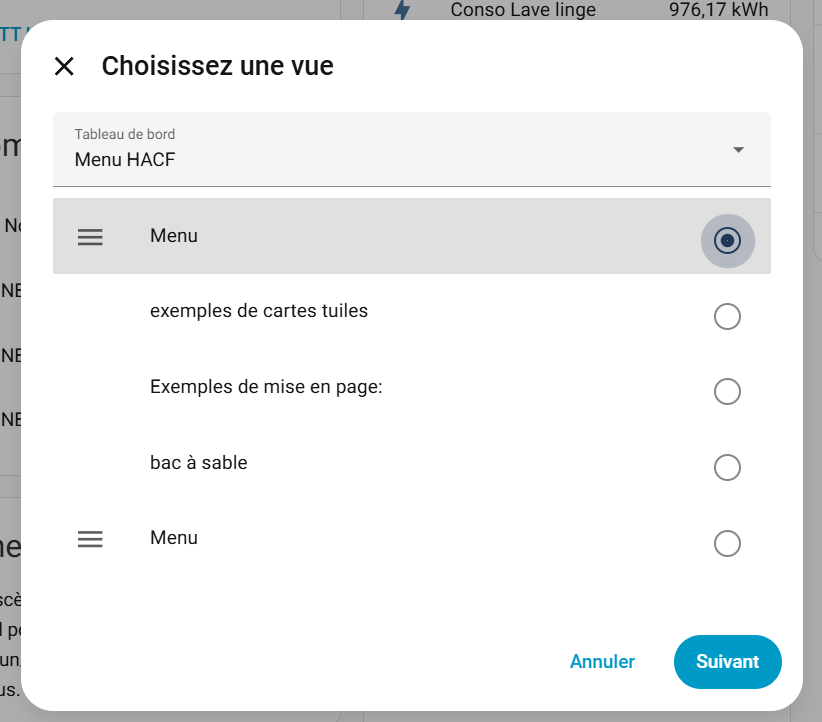

Choisissez une vue (nous verrons par la suite plus en détail ce qu'est une vue):
Choix de la vue

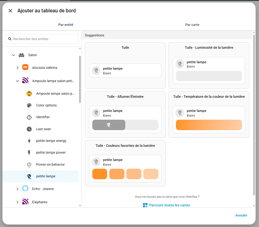

HA vous propose alors une suggestion de cartes:
Cartes suggérées
Si on clique sur "Ajouter au tableau de bord", une nouvelle section contenant ces deux cartes sera ajoutée (nous verrons par la suite les caractéristiques des sections et des cartes).
informations ajoutées au dashboard
Ceci est le moyen simple d'ajouter des informations sur un dashboard dont vous avez pris le contrôle. Vous pouvez ainsi ajouter:
- de nouvelles info (nouvel équipement)
- des info que HA n'avait pas affiché par défaut (info non présentes dans les dashboards automatiques, diagnostic par exemple)

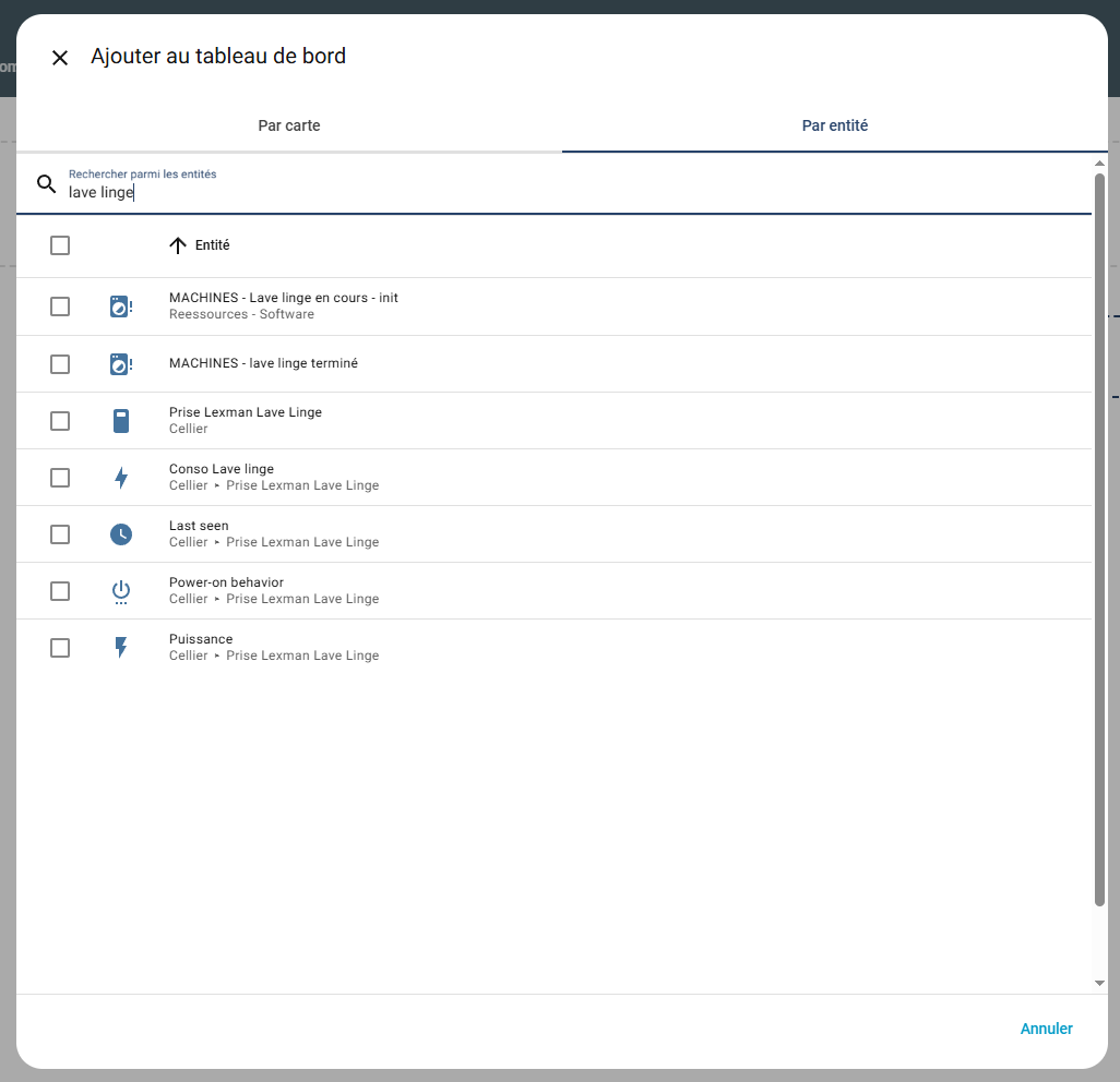

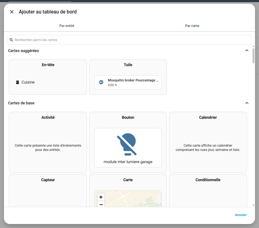

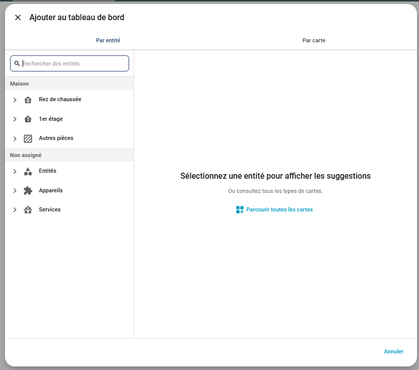

Note, si vous savez déjà ajouter des cartes dans un dashboard en sections (ce que nous verrons un peu plus tard dans l'article) vous pouvez faire l'équivalent de l'étape précédente dans le dashboard, à l'étape d'ajout d'une carte, au lieu de choisir un type de carte, choisissez l'onglet "par entité":

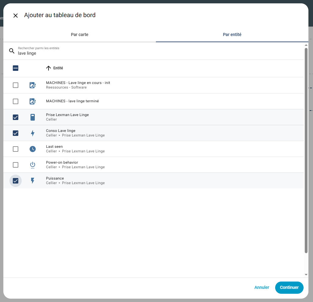

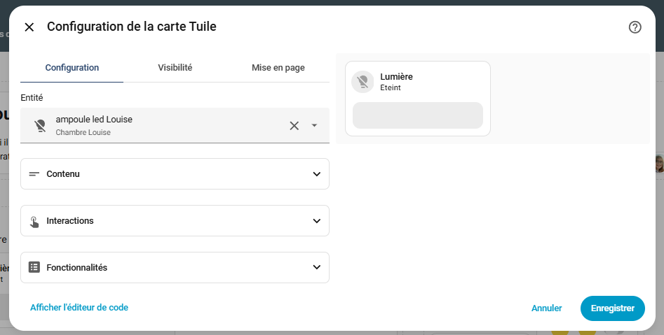

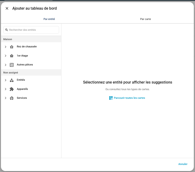

Interface d'ajout de carte - onglet par entité
Sélectionnez la ou les entités à ajouter:
choix des entités
Cliquez sur continuer.
Suggestion de cartes tuiles avec les entités sélectionnées
Cliquez sur ajouter et c'est fait, une nouvelle section avec les cartes proposées est crée dans votre dashboard. Il ne vous reste plus qu'à personnaliser ça comme on le verra par la suite...
Section et cartes correspondantes ajoutées au dashboard

Comme a chaque fois, on commence par cliquer sur l'icone en forme de crayon pour passer en mode modification.

Les vues sont accessibles dans le bandeau supérieur, juste en dessous du nom du dashboard. Pour modifier une vue on clique sur le crayon a coté de son nom.
Démarrage d'un dashboard vide

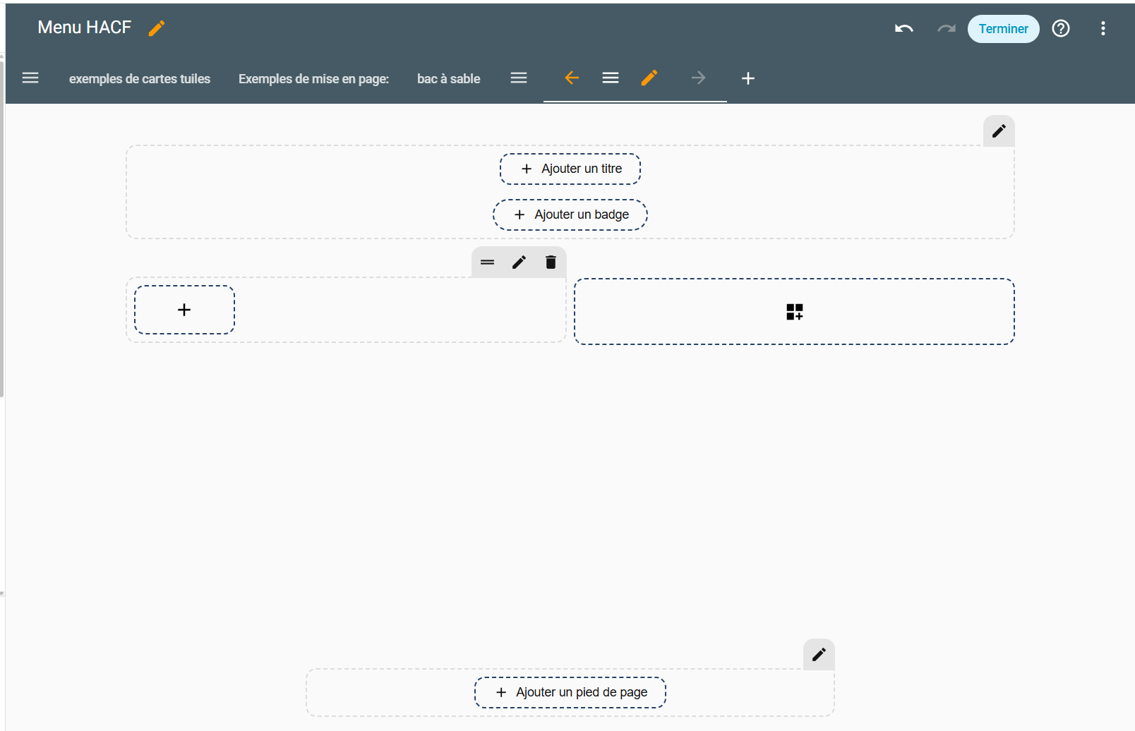

Revenons à notre vue Menu et repassons en mode édition pour voir de quoi la vue Menu est constituée.

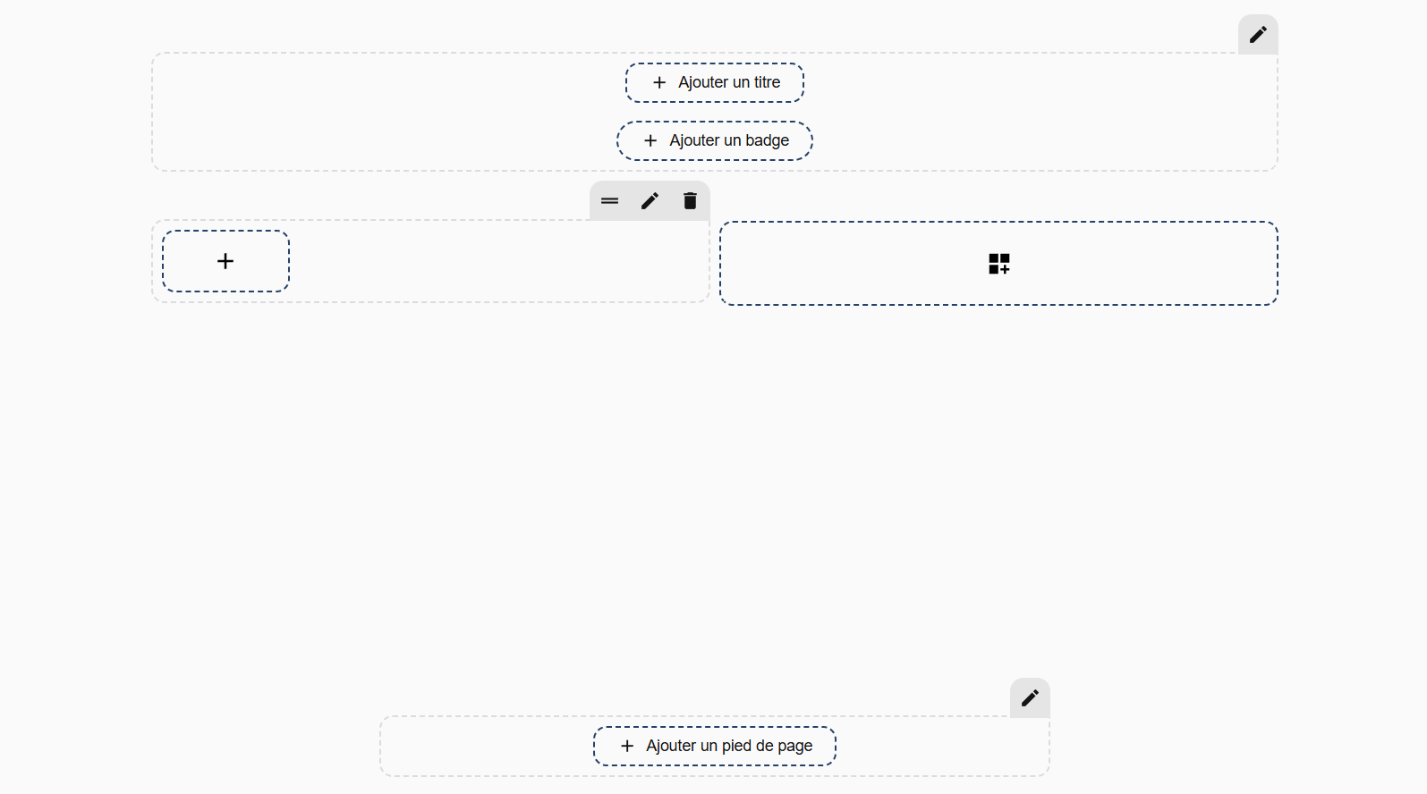

En-tête et pied de page : titre, badges et cartes.
Votre vue peu contenir une en-tête et un pied de page, en plus des sections qui constituent le corps de la vue. Ces éléments sont facultatifs, si rien n'est définit, rien n'apparait.
En-tête, Sections et pied de page
Les badges et titres sont sont des éléments graphiques qui vont se placer dans l'en-tête, en haut de notre vue. Le pied de page, lui, se situera de façon fixe en bas de l'écran.
En-tête :
Il s'agit de l'espace réservé en haut de la page. Si on n'ajoute pas de badge ou de titre cet espace disparait lorsqu'on n'est plus en mode édition.

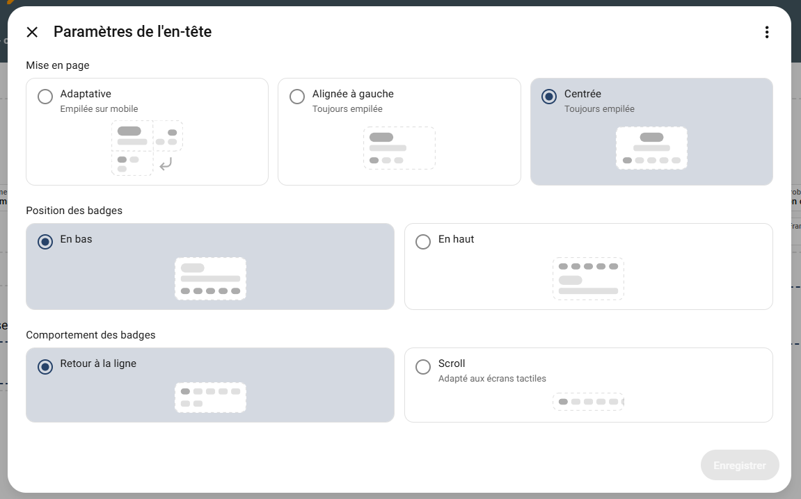

Un clic sur le bouton de réglage permet d'accéder aux paramètres de cette en-tête pour définir comment seront affichés le titre et les badges :
Paramètres de l'en-tête
Cette fonctionnalité a été ajouté avec la version 2025.3, je ne l'avais pas détaillée dans le tuto originel, je l'évoque donc ici mais je ne la détaillerai pas plus par la suite.
Gardez en tête cette possibilité de mise en page lorsque vous concevrez votre dashboard, et allez voir à la fin du tuto la description de la carte markdown pour plus d'information sur ce qu'il est possible de faire avec ce titre.

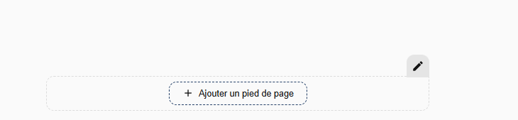

Pied de page :
Comme pour l'entête contenant titre et badges, depuis la version 2026.3 on peut aussi ajouter un pied de page.
Le principe est similaire à l'entête, sauf que le pied de page restera affiché de façon fixe en bas de l'écran, "par dessus" vos contenus le cas échéant. Ce peut être une manière pratique de naviguer vers des raccourcis par exemple.
On pourra ajouter tout type de carte ou presque dans ce pied de page. Comme les éléments de l'en-tête, le pied de page est facultatif. Si vous n'y définissez rien, il ne sera pas affiché.
Interface d'ajout du pied de page
Le pied de page restera affiché en bas de l'écran, "par dessus" vos cartes le cas échéant comme dans l'exemple ci dessous:
Exemple de pied de page avec des mushroom chips
Cet article ayant été écrit avant la mise en place du pied de page, celui ci ne sera pas indiqué sur toutes les captures d'écran qui vont suivre, mais les concepts restent identiques, pas d'inquiétude.
Cette fonctionnalité a été ajouté avec la version 2026.3, je ne l'avais pas détaillée dans le tuto originel, je l'évoque donc ici mais je ne la détaillerai pas plus par la suite.
Gardez en tête cette possibilité de mise en page lorsque vous concevrez votre dashboard.

Ce sont les sections qui vont donner de la souplesse à votre dashboard et lui permettre de se réorganiser dynamiquement en fonction de la taille de votre écran.
On peut imaginer sur smartphone avoir les sections empilées les unes sur les autres (ou avoir deux sections cote à cote suivant la résolution) et sur tablette ou PC avoir une répartition plus large.

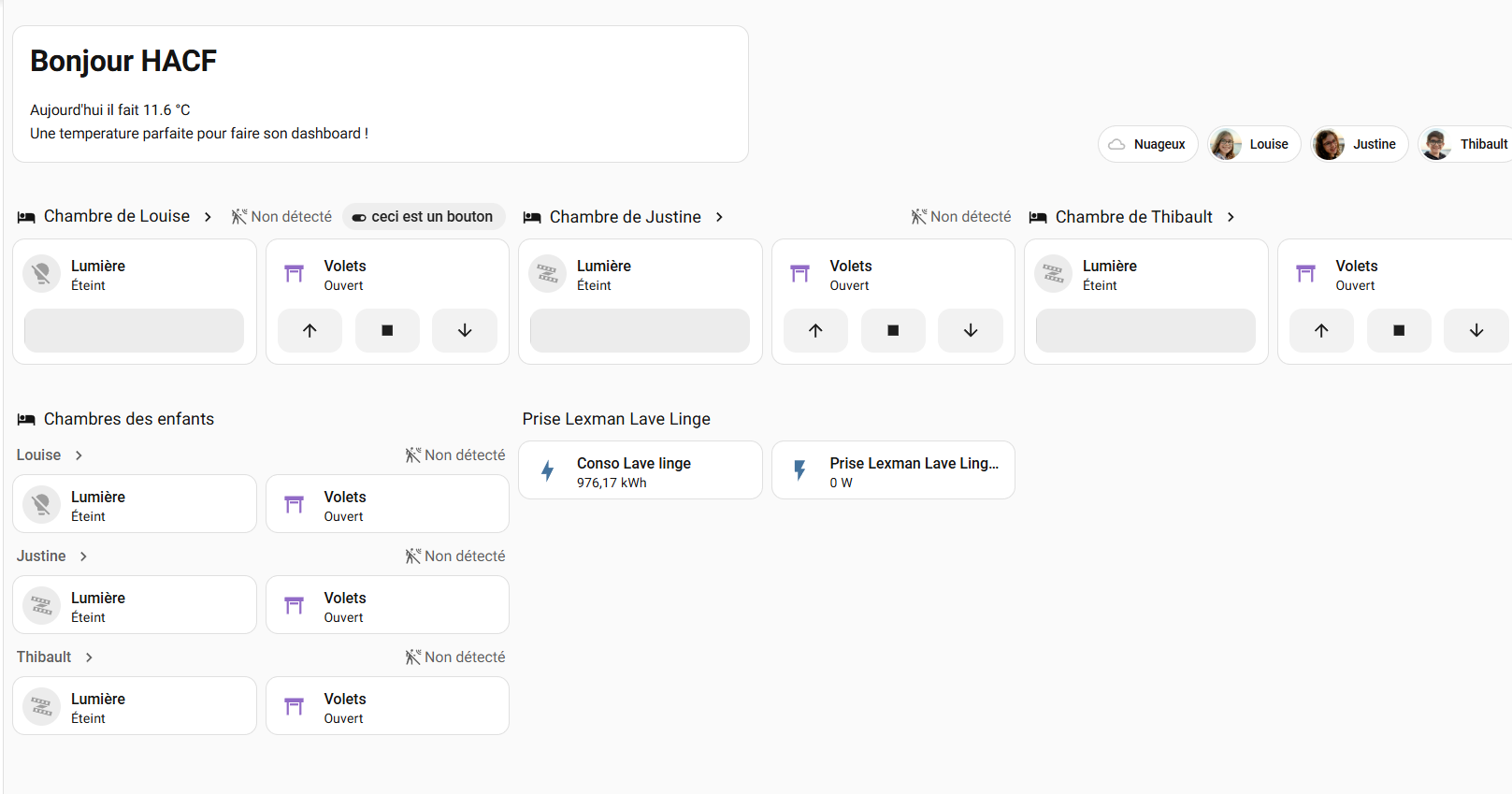

Les cartes En-têtes (heading)
Par défaut chaque nouvelle section est créée avec une carte en-tête en haut de la section, contenant le titre "Nouvelle section".
A ne pas confondre avec l'en-tête (header) qui est au dessus des sections, il s'agit ici d'une petite carte, déplaçable partout en glisser déposer et qui est capable de faire beaucoup plus que juste afficher "Nouvelle section" !
Ces cartes ont été introduites avec la version 2024.10, elles sont désormais disponibles dans tous les types de vues et nul doute qu'elles vont continuer à évoluer.
Leur usage principal est de servir de titre et de sous-titre, à l'intérieur des sections. On va voir qu'on peut y ajouter de nombreuses subtilités.
Ci-dessous, on modifie le texte du titre et on ajoute un sous-titre :
Ajouter et modifier des cartes entête
Dans l'onglet Configuration, on retrouve le même mini-menu Interactions qui va ici aussi nous permettre de définir ce qu'il se passe lorsqu'on clique sur le titre ou le sous-titre (rien par défaut), mais ici encore, on peut s'en servir pour naviguer ou lancer des actions (un script par exemple).
Configuration des cartes en-tête
On découvre aussi un nouveau mini-menu Entités qui va nous permettre d'ajouter des petits "badges" et des petits "boutons" à droite de nos titres et sous-titres.
Par exemple, je peux configurer la carte pour qu'elle serve de titre sur une section dédiée à la chambre de ma fille, avec les étapes suivantes :
  • modification du texte
  • ajout d'une icône lit
  • navigation vers la sous-vue dédiée créée précédemment (qu'il faudra remplir car elle est vide pour l'instant)
  • ajout d'une entité (détecteur de mouvement)
En-tête avec entité detection
On a créé un titre, on naviguera vers la sous-vue comme précédemment avec le badge: c'est matérialisé par le petit chevron ">" qui indique que le titre est cliquable. Et on a ajouté un petit badge "entité" avec le détecteur de mouvement de la pièce.

Les cartes Tuiles (Tile)
Nous allons remplir un peu cette section en ajoutant des cartes tuiles.
Les cartes tuiles ont été introduites avec la version 2022.11, puis améliorées progressivement depuis, en parallèle du travail sur les sections. On peut raisonnablement penser que c'est l'avenir des cartes par défaut "à l'ancienne" comme dans notre dashboard par défaut.
Une carte tuile est liée à une entité, et permettra d'interagir et d'afficher des informations de cette entité de façon personnalisable.
Note, comme vu dans la section personnaliser le dashboard automatique, on peut ajouter des lots de cartes tuiles en ajoutant les cartes "par entité" au lieu de les ajouter "par type de carte", ici nous allons les ajouter une par une.
On ajoute donc une carte en choisissant le type tuile puis en choisissant l'entité associée à chaque carte. Pour cette chambre : une lumière et un volet.
Ajout de deux tuiles
En quelques secondes, nous avons ajouté la lumière et les volets de cette chambre à notre dashboard. Notre section est un peu plus remplie, juste avec des cartes par défaut sans aucune configuration :
Etat du dashboard avec tuiles
On voit sur l'exemple ci dessus, qu'en fonction de notre stratégie de nommage des entités, la lisibilité des cartes, sans configuration, pourra être plus ou moins bonne.
Si nous avons pris le soin de définir des noms clairs, le résultat est peut être déjà satisfaisant.
Sinon pas de panique, nous allons améliorer ça en quelques clics!

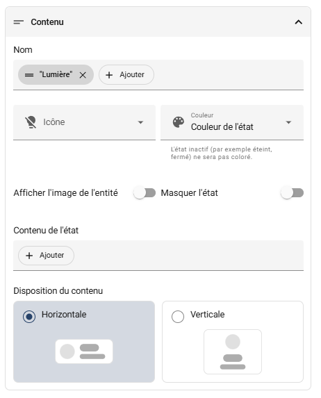

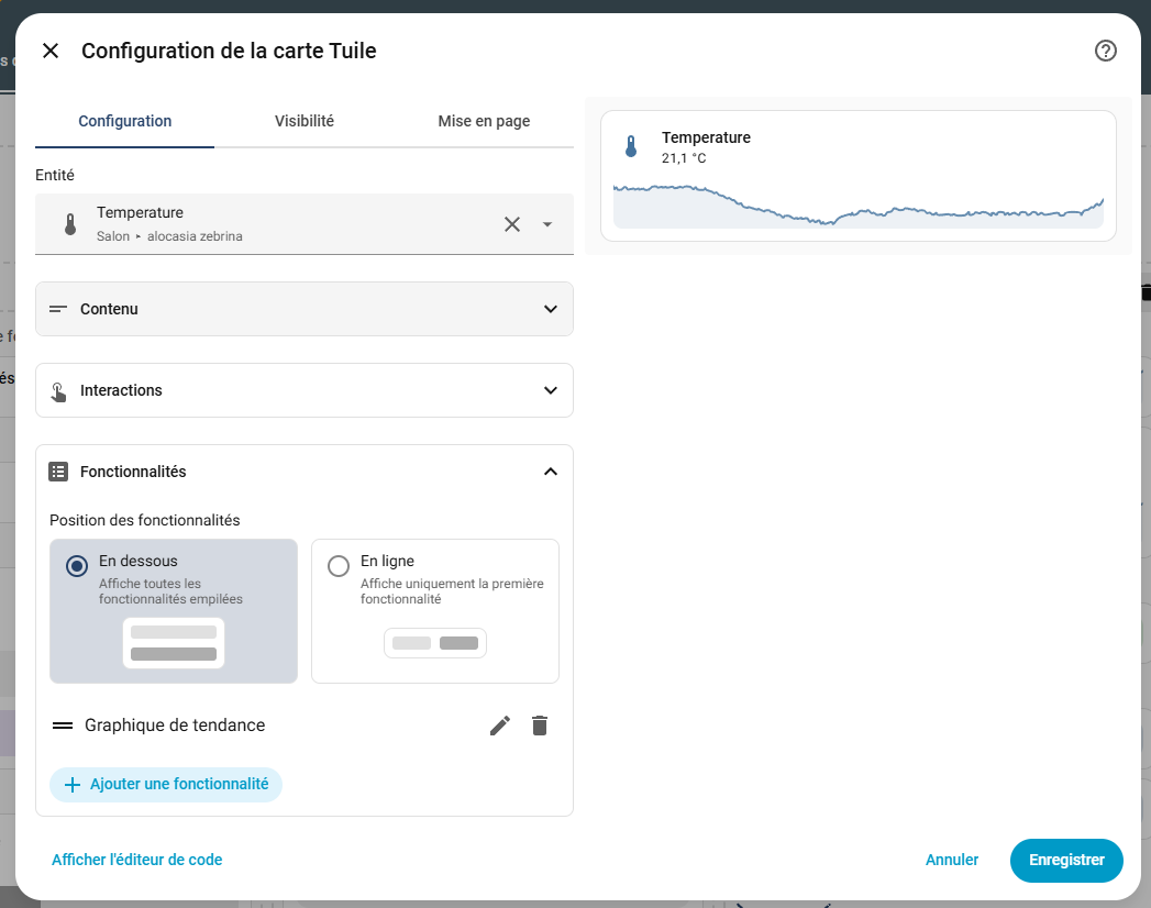

Maintenant si nous regardons l'onglet de configuration d'une carte Tuile, nous retrouvons un menu qui ressemble aux précédents, avec presque les mêmes mini-menus : Contenu (anciennement "Apparence"), Interactions et Fonctionnalités.
Menu de configuration des tuiles
Nous pouvons donc modifier le contenu ("apparence" avant 2025.3) :
mini menu contenu des Tuiles
Faites des essais avec les différentes options pour voir toutes les possibilités: changer le nom, changer d'icone, modifier la couleur, passer en vertical, masquer l'état ou encore modifier le contenu de l'état... Cette interface risque d'évoluer avec les nouvelles version, mais elle est suffisamment intuitive pour que vous trouviez en testant par vous même.
En cliquant sur "contenu de l'état", vous pouvez afficher différentes informations de votre entité, y compris si celle ci a plusieurs attributs, afficher ceux ci. A tester pour ajuster l'affichage au plus près de vos besoins
Quelques exemples avec la même entité light :
Exemples de tuiles en jouant sur les options du menu "contenu"
Nous pouvons aussi modifier les interactions :
Mini menu interactions des tuiles
Par défaut, on aura en général l'affichage du "plus d'info" si on clique sur la carte et le basculement de la lumière si on clique sur l'icône, mais on peut définir ce que l'on veut (naviguer, une action particulière, ou même ne rien faire) pour l'appui sur chaque zone :
Actions possibles
Pour ceux qui pratiquent le YAML, on pourra ajouter en YAML d'autres comportements: que faire en cas d'appui long ou de double appui, sur la carte comme sur l'icone.
Une fois "débloqués" en YAML, ces comportements sont disponibles en interface graphique.
Nous pouvons enfin ajouter des fonctionnalités (features) :
Mini menu fonctionnalités des tuiles
Ces fonctionnalités dépendront du type d'entité sélectionnée. Comme nous avons une lumière, les fonctionnalités seront en rapport avec l'entité light sélectionnée :
Fonctionnalités des tuiles light
On peut en ajouter tant qu'on veut et les ordonner dans le sens que l'on veut.
Tuile light avec toutes les fonctionnalités
Les fonctionnalités sur la carte volet seront différentes :
Tuile volets avec commandes
Depuis la version 2025.3, une fonctionnalité peut être placée "en ligne" pour un affichage plus "horizontal":
Exemple d'affichage en ligne avec une lumière
Dans HACS on peut retrouver une personnalisation pour ajouter des fonctionnalités dans n'importe quelle carte tuile... regardez à la fin dans la partie HACS...
En quelques clics notre petite section a pris des couleurs :
Sections avec tuiles et boutons

Comme il s'agit de sections, si la taille de l'écran ou de la fenêtre change, tout se réarrange dynamiquement, par exemple avec une largeur proche de celle d'un smartphone, les sections seront empilées au lieu d'être juxtaposées :
Dashboard en mode mobile
Et voilà, vous avez déjà la base, avec des badges, des cartes en-têtes et des tuiles.

On peut aussi récupérer ou modifier le code YAML au niveau d'une section entière :
Editer sections
C'est par ce moyen que vous pourrez copier-coller des sections entières, car pour le moment ce n'est pas possible en interface graphique.
Au niveau d'une vue entière :
Editer menu
Et au niveau d'un dashboard complet en cliquant sur éditeur de configuration dans le menu :
Editer dashboard
C'est par ce moyen que vous pourrez copier-coller des vues ou des dashboards entiers, car pour le moment ce n'est pas possible en interface graphique.

N'oubliez pas que, pour chaque vue, vous pouvez régler la partie supérieure et inférieure du tableau de bord (En-tête et Pied de page) et choisir comment afficher cette partie:
Avec toutes les notions vues, nous pouvons avoir réalisé ce type de dashboard:
Nous avons donc déjà :
  • créé un nouveau dashboard et un menu avec les sections.
  • intégré des vues et sous vues (et des raccourcis vers celles-ci).
  • ajouté des cartes, créé une en-tête, un pied de page dans une vue.
Désormais la seule limite, ce sera les informations disponibles dans votre domotique et votre manière de les afficher et d'interagir avec. Nous allons regarder un peu quelques notions que nous avons laissées de côté afin de personnaliser encore un peu plus l'affichage notre dashboard.

Quelques autres cartes
Pour aller plus loin, on peut être amené à utiliser d'autres cartes.

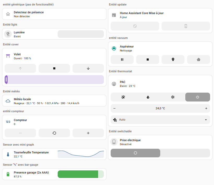

Sans aller chercher de choses trop compliqué, en se limitant aux cartes par défaut, on peut utiliser les cartes suivantes :

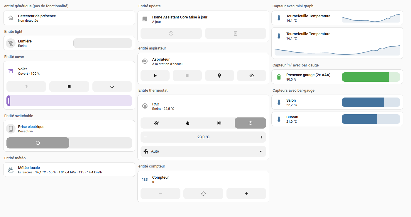

  • Cartes capteur (sensor) : pour afficher des mini-courbes pour une entité de type sensor. D'un style un peu plus ancien que les cartes tuiles, elles peuvent se fondre assez bien dans un dashboard à base de tuiles. Notez que les tuiles sont désormais capables d'afficher une mini-courbe qui les rend très proches de cette bonne vieille carte capteur (depuis la 2025.9), il suffit d'ajouter une fonctionnalité "Graphique de tendance". Choisissez celle que vous préférez
Carte capteur et tuile avec mini graph
  • Cartes pile horizontale, pile verticale et grille : Ces cartes vous permettent d'empiler plusieurs cartes de façon horizontale ou verticale, ou encore de créer une grille de carte en choisissant le nombre de colonnes.
    De mon point de vue, elles sont devenues un peu obsolètes avec les sections, mais elles peuvent vous permettre de mettre plus de cartes dans une section, par exemple des cartes boutons (je vous laisse regarder les capacités de cette carte) :

  • Cartes "prevision météo" (weather-forecast) : cette carte vous permet d'afficher les prévisions météo de façon simple et épurée, surtout si on la réduit un peu :
exemples avec cartes prévisions
  • Cartes "markdown" (markdown) : cette carte vous permet d'afficher du texte. Ce texte peut être du texte libre, avec des balises de mise en forme si besoin, mais aussi des modèles (templates) avec la syntaxe JINJA2 afin d'afficher des informations dynamiques.
    Le même fonctionnement peut être utilisé dans le titre de l'en-tête (header), pour afficher un peu plus que du texte.
    C'est d'un usage un peu plus avancé, mais ces syntaxes peuvent être testées dans le menu "outils de développement", dans l'onglet modèle :
Editeur de modèles
Avec quelques recherches, on arrive vite à faire ses premières syntaxes simples :
Modèle de sensor température
Et à les intégrer dans le contenu d'une carte markdown:
Configuration des cartes markdown
Dashboard avec markdown

A vous d'explorer les autres cartes disponibles, leur interface graphique, vous en savez suffisamment pour tester des nouveautés par vous même!
