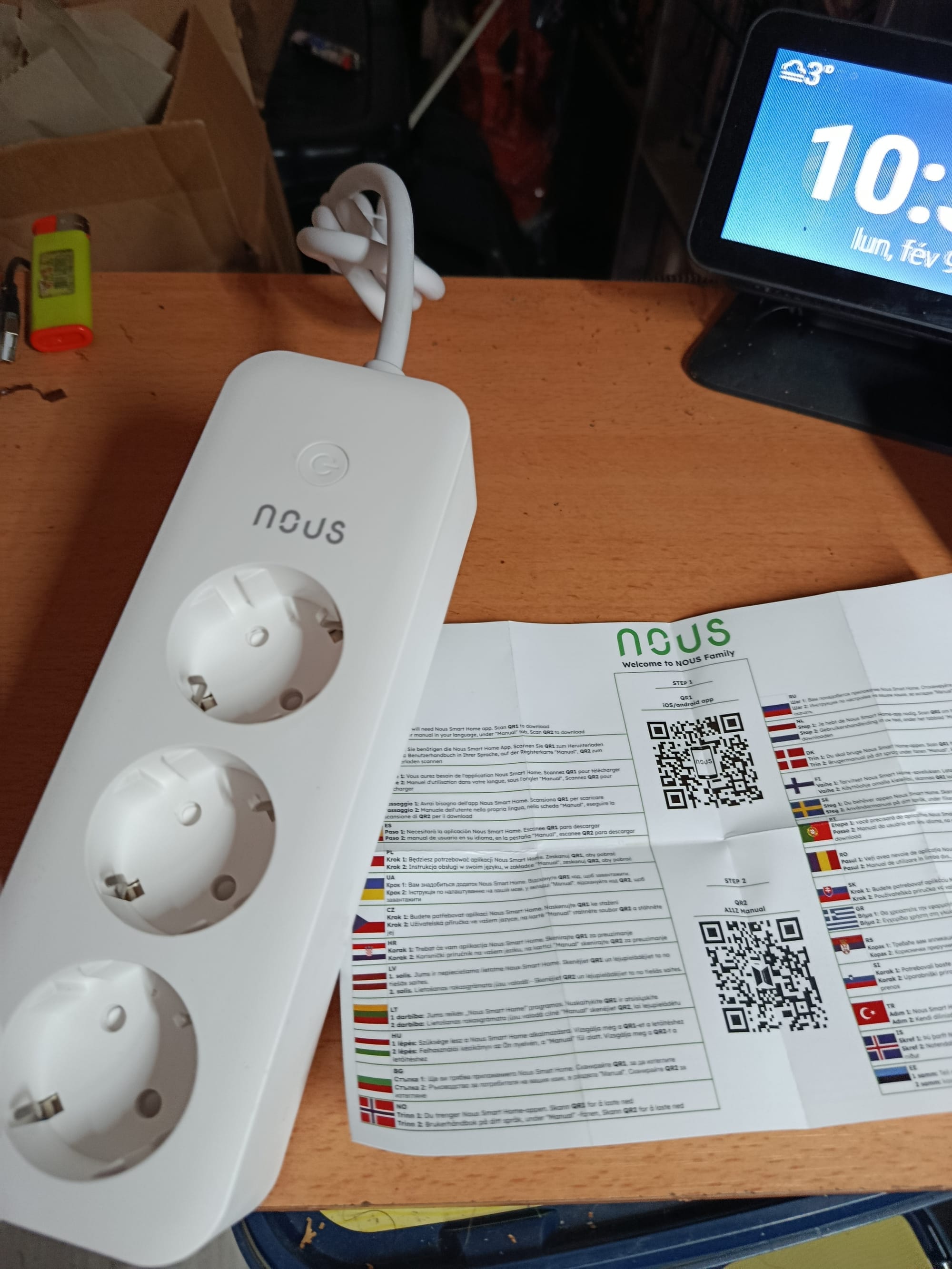

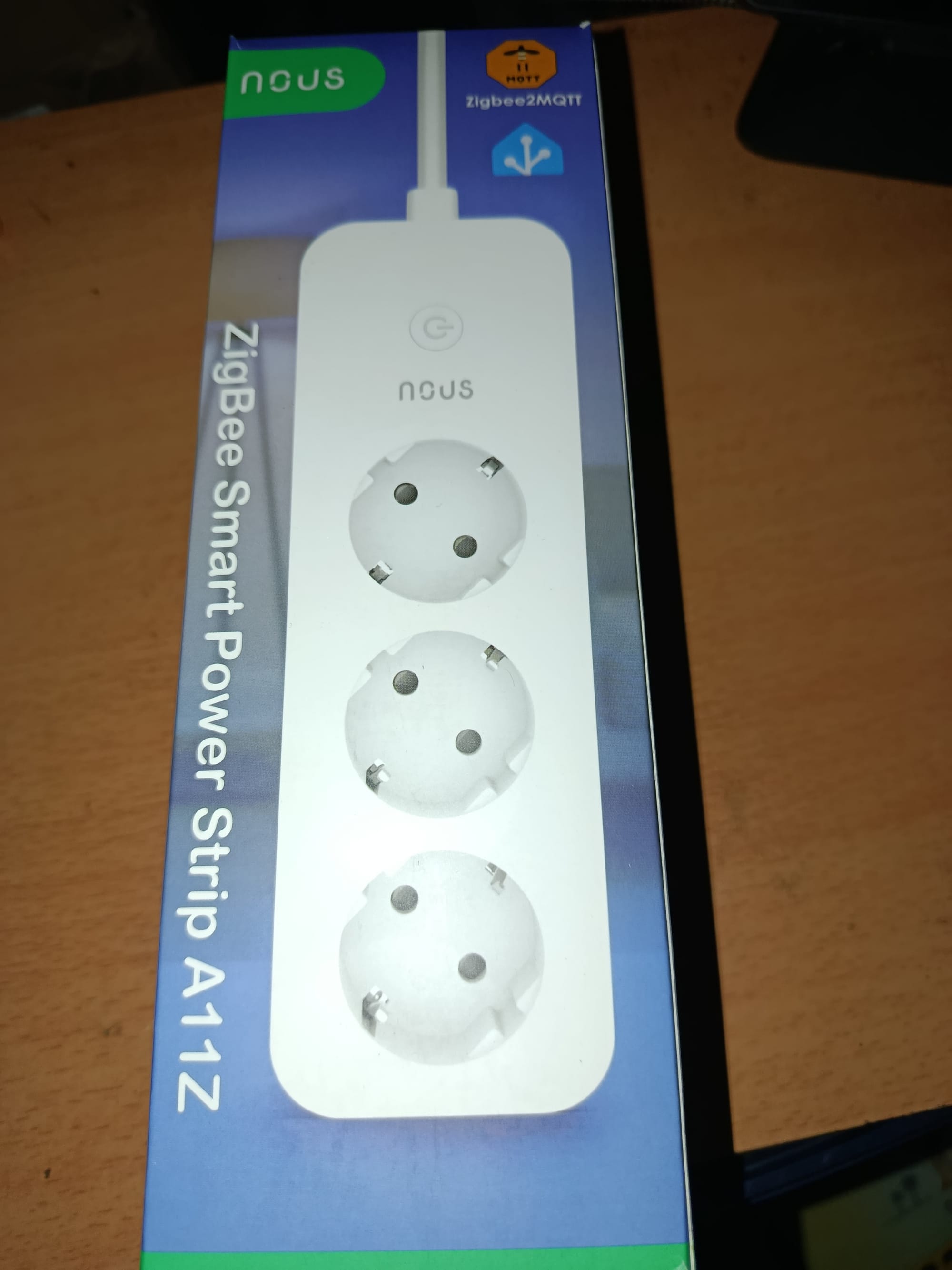

📦 Déballage et Design
La prise Nous A11Z arrive emballée dans un carton simple, mais efficace portant les logos Zigbee2MQTT et Home Assistant. Au déballage, elle semble de bonne facture, le plastique est de qualité et les finitions sont bonnes. Le câble est assez long (1.5m) pour une utilisation confortable. Le bouton unique est bien accessible et le voyant LED est visible, mais pas trop agressif.

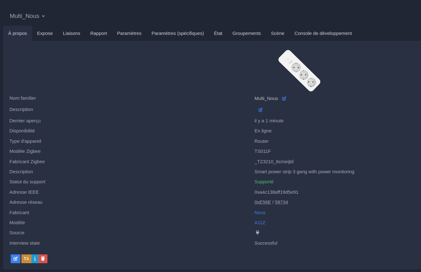

Passons aux choses sérieuses. L'appairage sous Zigbee2MQTT se fait classiquement : un appui long sur le bouton unique, la LED clignote, et Z2M détecte l'appareil.
L'appareil est reconnu comme un modèle TS011F par le fabricant _TZ3210_6cmeijtd. Jusqu'ici, tout va bien. Les commandes apparaissent dans Home Assistant dès que l'interview est terminée. Mais…

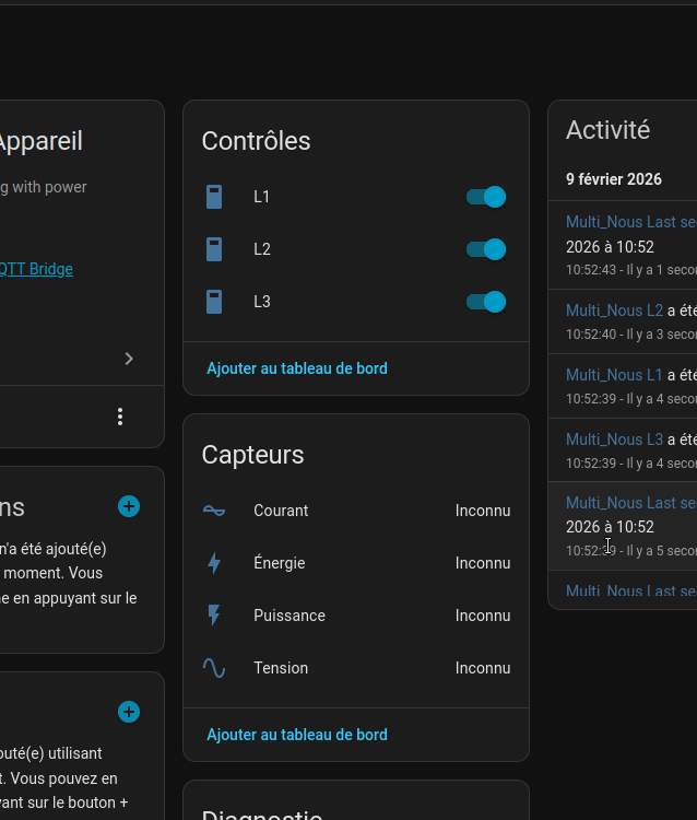

🤨 La Première Déconvenue
C'est au moment du premier test que l'enthousiasme retombe.

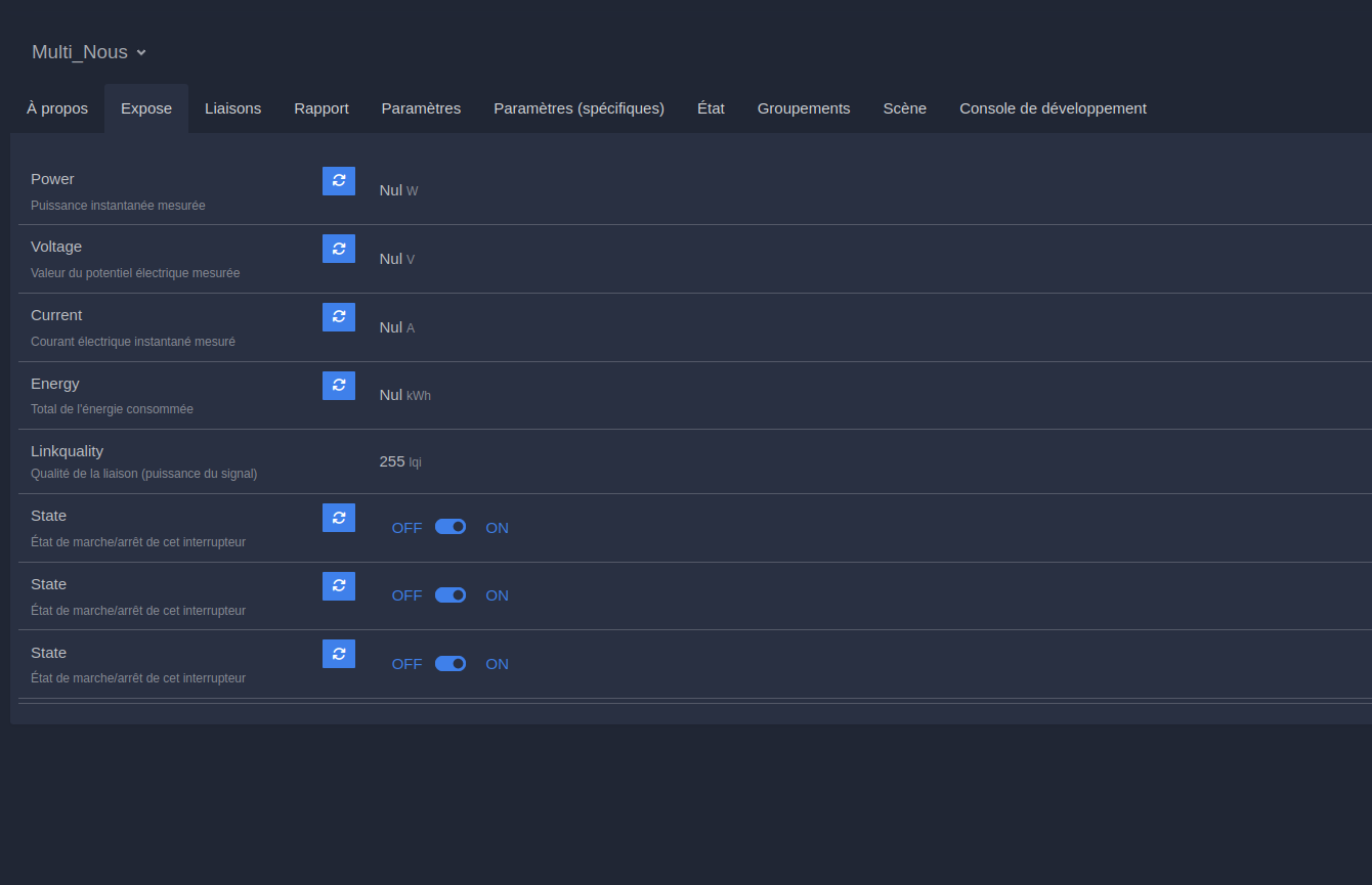

Je tente d'allumer la prise 1... et clac-clac-clac, les trois prises s'allument en même temps !
J'essaie d'éteindre la prise 2 ? Tout s'éteint.
Impossible de piloter les prises individuellement. La multiprise réagit comme un bloc unique, une simple multiprise "bête" pilotable en tout-ou-rien.

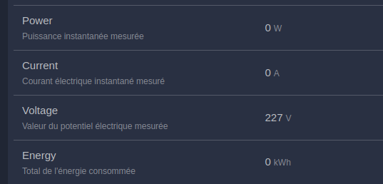

Pire encore, en regardant les remontées d'énergie pour voir si au moins la consommation est suivie : Rien. Voltage à 0, Puissance à 0.
On se retrouve donc avec un produit inutilisable pour le projet initial. Mais, comme je n'aime pas les échecs de ce genre, j'ai commencé à fouiner.

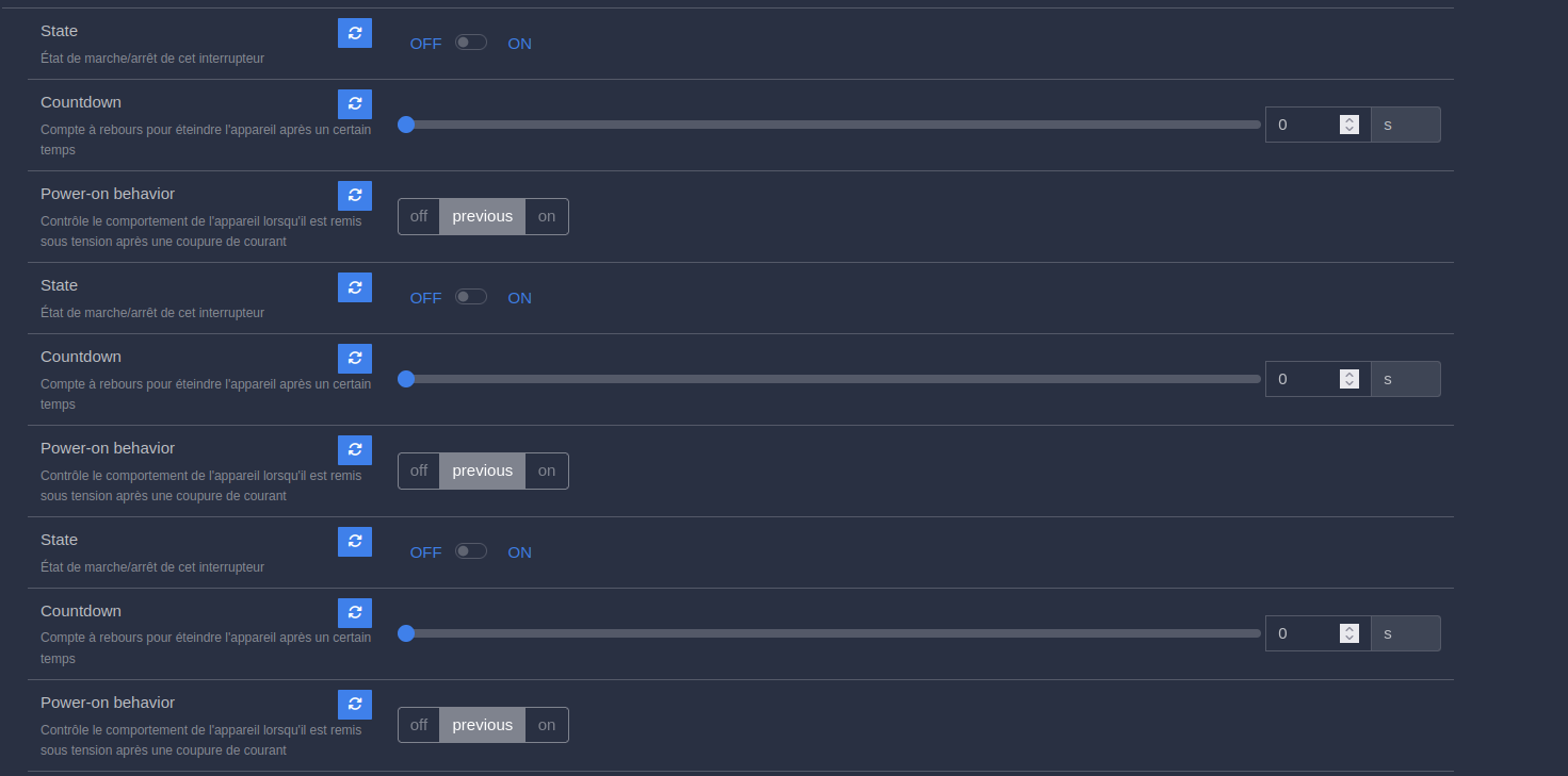

Dès l'inclusion (ou après une simple mise à jour de votre instance Z2M), l'appareil expose correctement les 3 switchs indépendants ('state_l1`, `state_l2`, `state_l3`) ainsi que les sécurités enfants et les mémoires d'état.
*Les commandes individuelles parfaitement reconnues nativement dans Zigbee2MQTT 2.9.0*

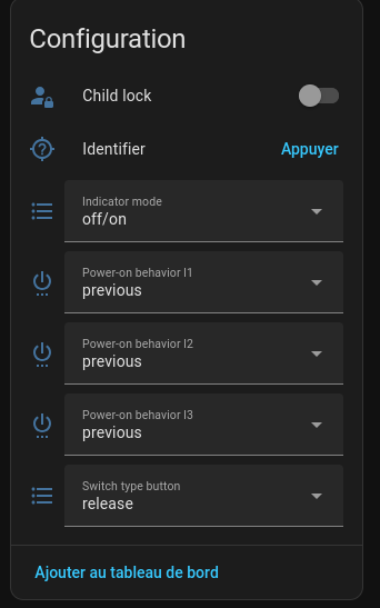

Dans Home Assistant, vous retrouvez désormais vos entités bien séparées :

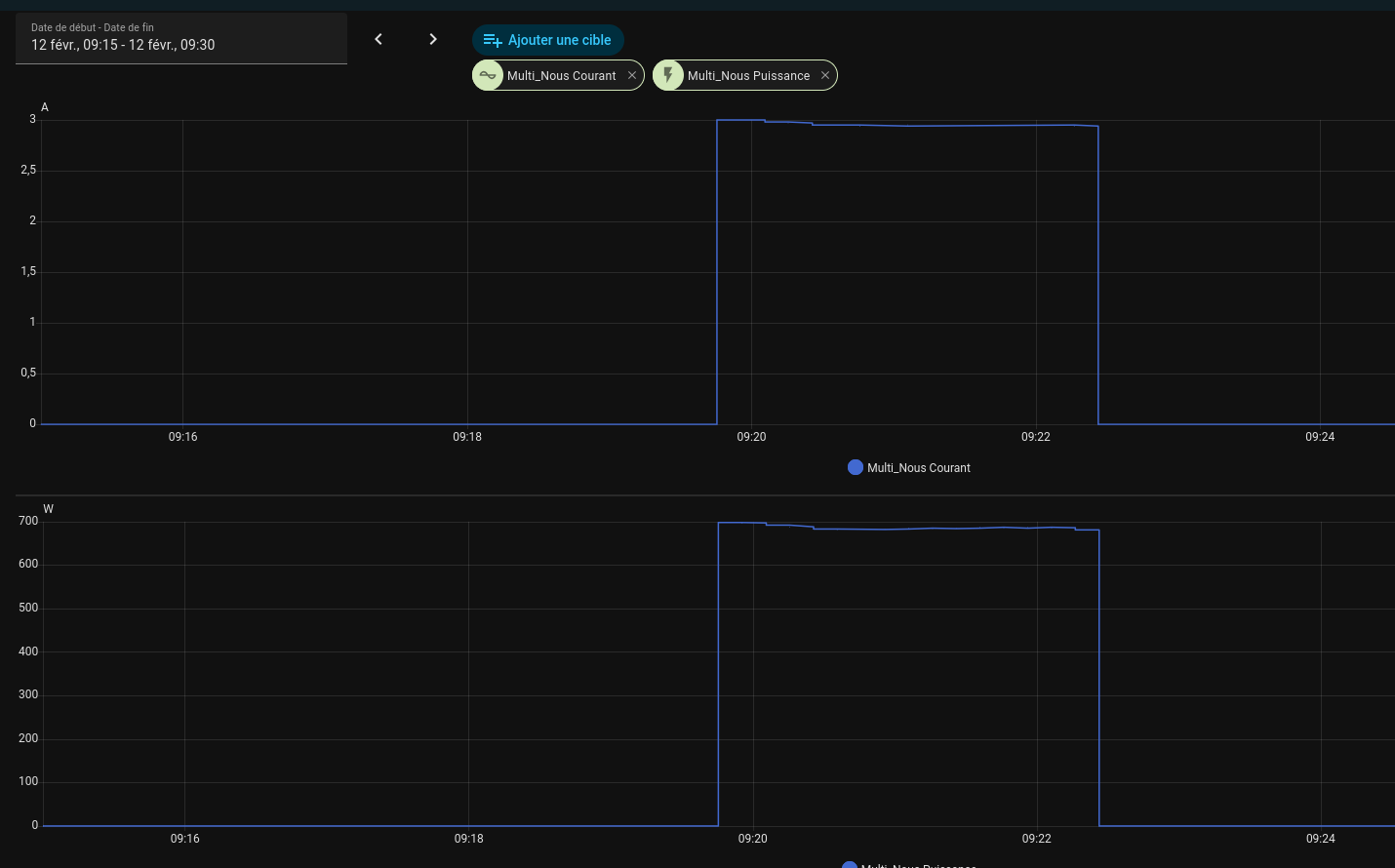

Test 1 : Calibration & Validation
Pour valider les mesures, une calibration a été effectuée avec une charge résistive de référence (Lampe à incandescence "Lava Lamp" de 25W).
  • Protocole : Mesure sur Prise 1, puis Prise 2.
  • Résultats après patch :
    • Tension : 228 V (Cohérent réseau).
    • Puissance : 26 W (Pour 25 W théorique → Précision excellente).
    • Courant : 0,11 A.
  • Conclusion du test : La calibration du fichier nous_a11z.js est validée (acPowerDivisor: 10 et acVoltageDivisor: 1). Et on valide aussi que la remontée consommation est globale (pas de mesure par prise, pour l'instant).

Test 3 : Sécurité Enfant (Child Lock)
  • Protocole : Activation du child_lock dans Z2M et tentative d'action physique sur le bouton de la multiprise.
  • Résultat : Le bouton physique est désactivé, impossible d'éteindre/allumer manuellement.
  • Validation : ✅ Fonctionnel.

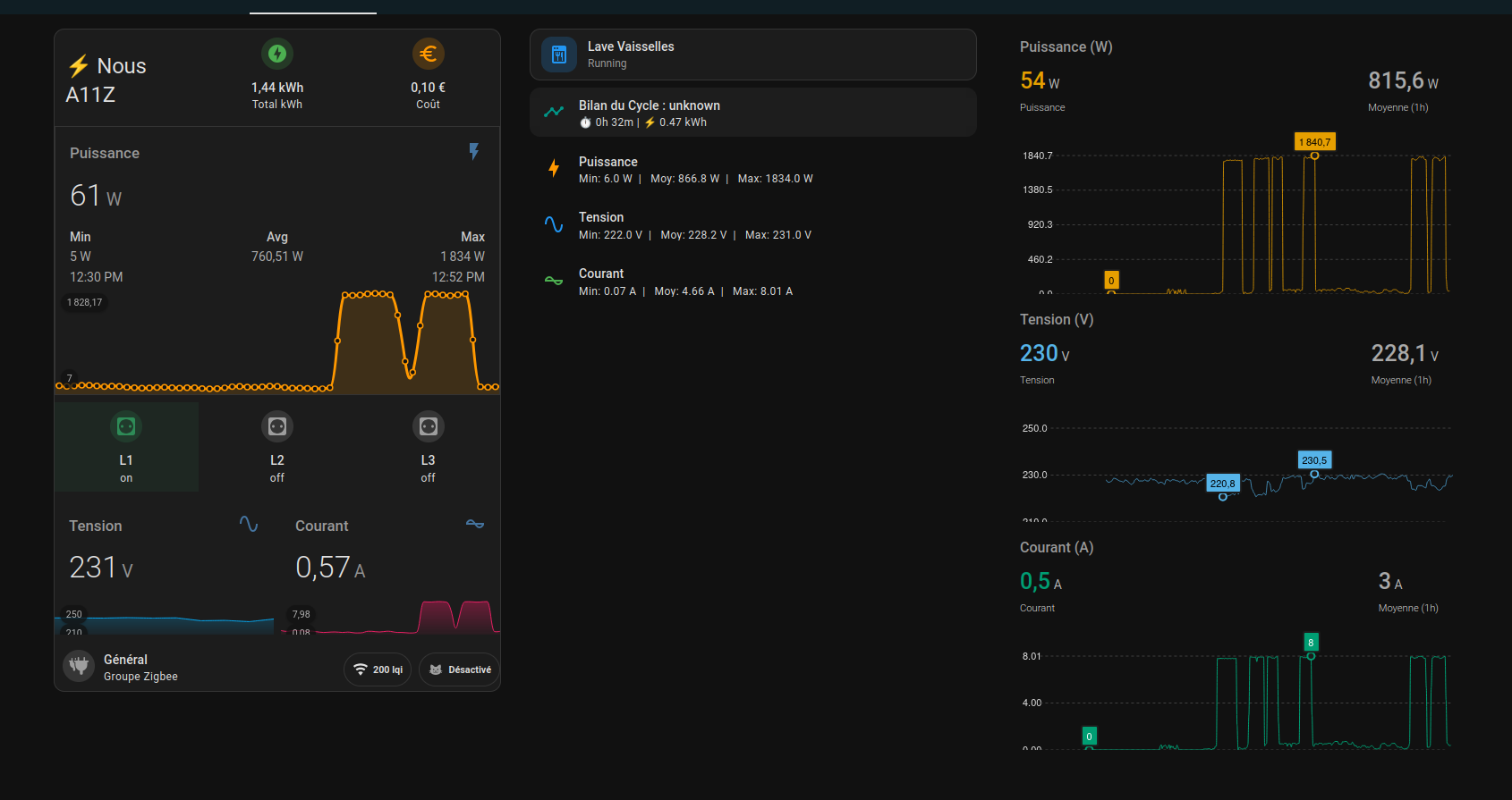

Test 05 : Lave-Vaisselle (Charge Réelle)
  • Protocole : Cycle complet de lavage en mode Intensif. Suivi de la puissance crête et de la consommation totale.
  • Intérêts : Valider la tenue de charge sur la durée et la précision du cumul kWh.
  • Outils utilisés :📅 Mise à jour : Analyse du premier cycle (Mode Intensif) le test est concluant ! Voici ce que le Dashboard ApexCharts nous révèle sur un cycle complet :
    • Dashboard Énergie Home Assistant : Pour le suivi du coût global (en intégrant le capteur sensor.multi_nous_energy).
    • Intégration HA WashData : Une pépite découverte récemment ! Elle permet de :
      • Détecter automatiquement les cycles (Lavage, Séchage, Fin).
      • Reconnaître les programmes spécifiques (Eco, Rapide) via la signature de consommation.
      • Estimer le temps restant intelligent.
      • Envoyer des notifications précises ("Lave-vaisselle terminé ! Coût : 0,15 €").
    • Résultats à venir après le premier cycle complet.
Analyse des Courbes :
1. Les Pics de Chauffe (Orange) : On distingue très nettement les phases sur lesquelles la résistance s'active pour chauffer l'eau (pics à ~2000 W). C'est là que la consommation est la plus forte.
2. L'Activité Moteur (Bas du graphe) : Entre les chauffes, la consommation retombe (pompes de cyclage/vidange), ce qui montre bien la phase de brassage.
3. Stabilité de la Tension (Bleu) : Le graphique de tension (Voltage) reste très stable (~230 V), prouvant que la ligne n'est pas surchargée malgré les appels de puissance.
Conclusion : La prise encaisse parfaitement les 2000 W+ répétés et le monitoring est d'une précision redoutable pour analyser l'état de santé de l'électroménager.

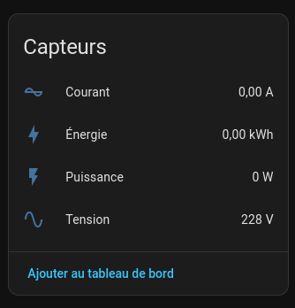

3. Consommation à Vide (Standby)
La multiprise elle-même consomme très peu (mesuré à 0 W par Z2M, < 0,5 W réel probablement) :
La consommation à vide est négligeable.

        points_per_hour: 10
        update_interval: 30
        cache: false
        smoothing: false
        lower_bound: 210
        upper_bound: 250
        card_mod:
          style: |
            ha-card {
              border: none !important;
              box-shadow: none !important;
              background: none !important;
      - type: custom:mini-graph-card
          - sensor.multi_nous_current
        icon: mdi:current-ac
        line_color: "#e91e63"
        line_width: 2
        show:
          graph: line
          fill: fade
          labels: true
          icon: true
          state: true
        height: 80
        hours_to_show: 1
        points_per_hour: 60
        card_mod:
          style: |
            ha-card {
  - type: horizontal-stack
        primary: Général
        secondary: Groupe Zigbee
        icon: hue:plug-group
        entity: switch.test_a11z
        icon_color: "{{ 'seagreen' if is_state('switch.test_a11z', 'on') else 'grey' }}"
        layout: horizontal
        tap_action:
          action: toggle
        card_mod:
          style: |
            ha-card {
              background: {{ 'rgba(46, 139, 87, 0.1)' if is_state('switch.test_a11z', 'on') else '' }} !important;
      - type: custom:mushroom-chips-card
        chips:
          - type: template
            entity: sensor.multi_nous_linkquality
            icon: mdi:wifi
            content: "{{ states('sensor.multi_nous_linkquality') }} lqi"
            icon_color: >-
              {{ 'seagreen' if states('sensor.multi_nous_linkquality')|int > 100
              else 'orange' }}
            tap_action:
              action: more-info
          - type: template
            entity: switch.multi_nous_child_lock
            icon: mdi:cat
            content: >-
              {{ 'Activé' if is_state('switch.multi_nous_child_lock', 'on') else
              'Désactivé' }}
            icon_color: >-
              {{ 'seagreen' if is_state('switch.multi_nous_child_lock', 'on')
              else 'grey' }}
            tap_action:
              action: toggle
        alignment: end
        card_mod:
          style: |
            ha-card {
              margin-top: 12px;
2. L'Analyseur de Cycle (Stats Auto)
Un sensor intelligent qui détecte automatiquement quand la prise tourne (Start > 5 W / Stop < 2 W).
Il génère un rapport précis à la fin du cycle :

3. Le "Debug" (Graphiques Précis)
Pour les puristes, une vue détaillée basée sur apexcharts-card permet de zoomer sur les courbes de Tension, Courant et Puissance avec un échantillonnage fin et une moyenne glissante.
type: vertical-stack

Étape 2 : Activation
Ajoutez ceci à votre `configuration.yaml` :
external_converters:
  - nous_a11z.js
Étape 3 : Redémarrage
Redémarrez Zigbee2MQTT. Elle devrait maintenant exposer correctement 3 switchs indépendants (`state_l1`, `state_l2`, `state_l3`).
Sur d'anciennes versions du firmware, la tension (Voltage) pouvait s'afficher autour de 20-23V au lieu de 230V.*
