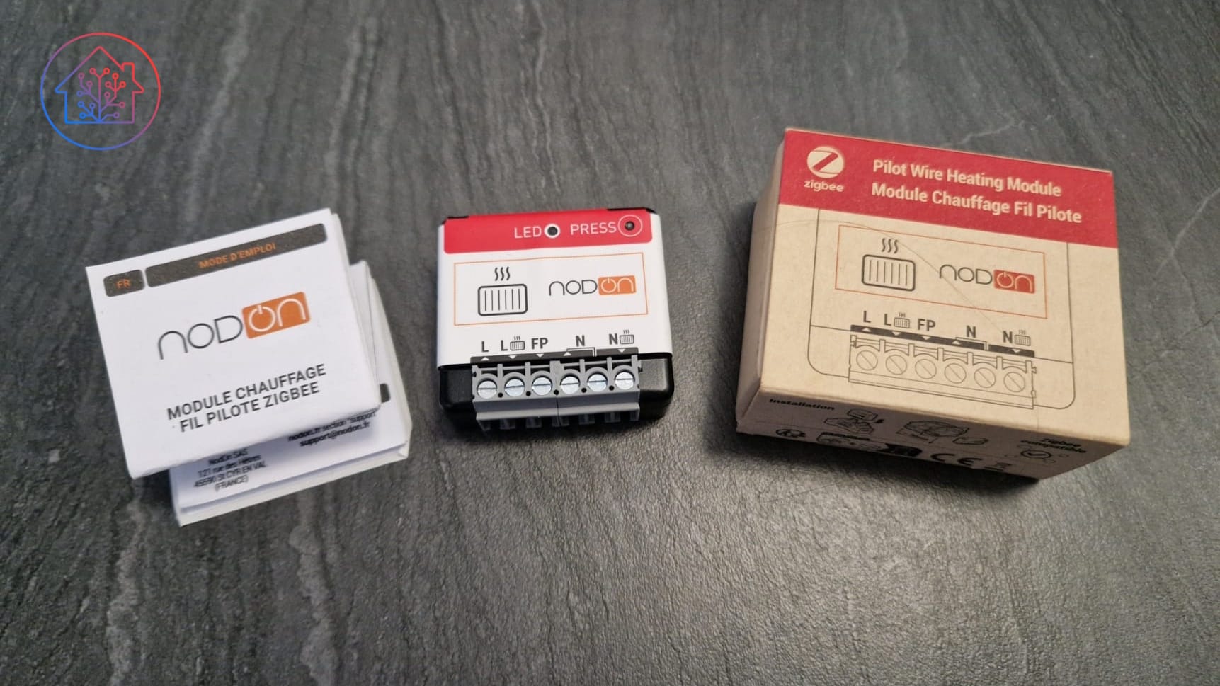

Le module NodOn est livré dans une petite boîte cartonnée bien protégée. À l’intérieur, on retrouve :
  • Le module SIN‑4‑FP‑21 lui-même (ultra-compact)
  • Un guide de démarrage rapide (français/anglais)
  • Une étiquette d’identification Zigbee avec l’adresse IEEE et QR code (utile pour certains hubs)
Le packaging est sobre et minimaliste, à l’image du produit.

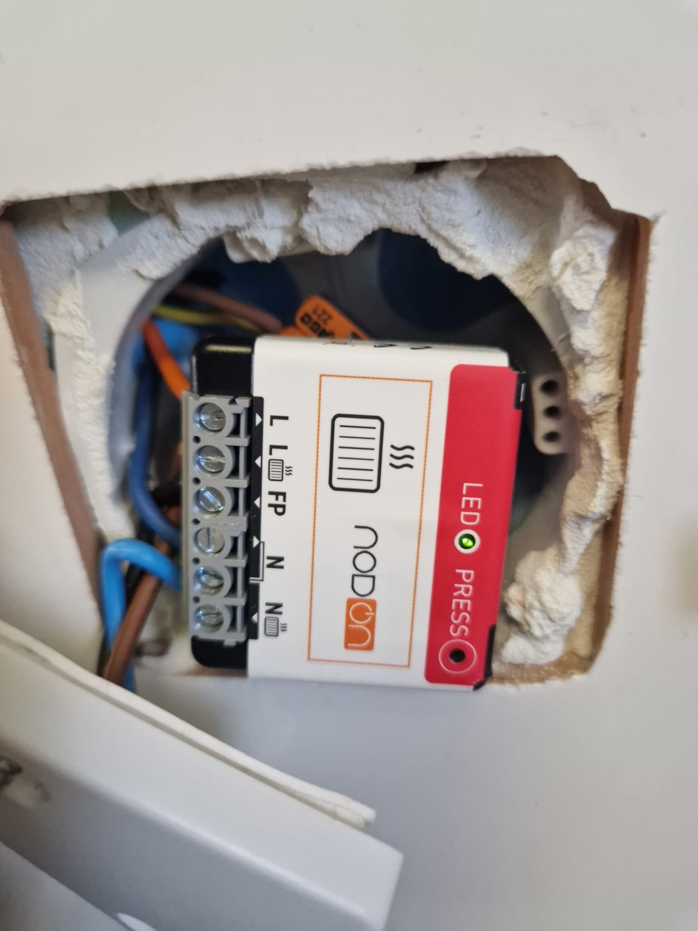

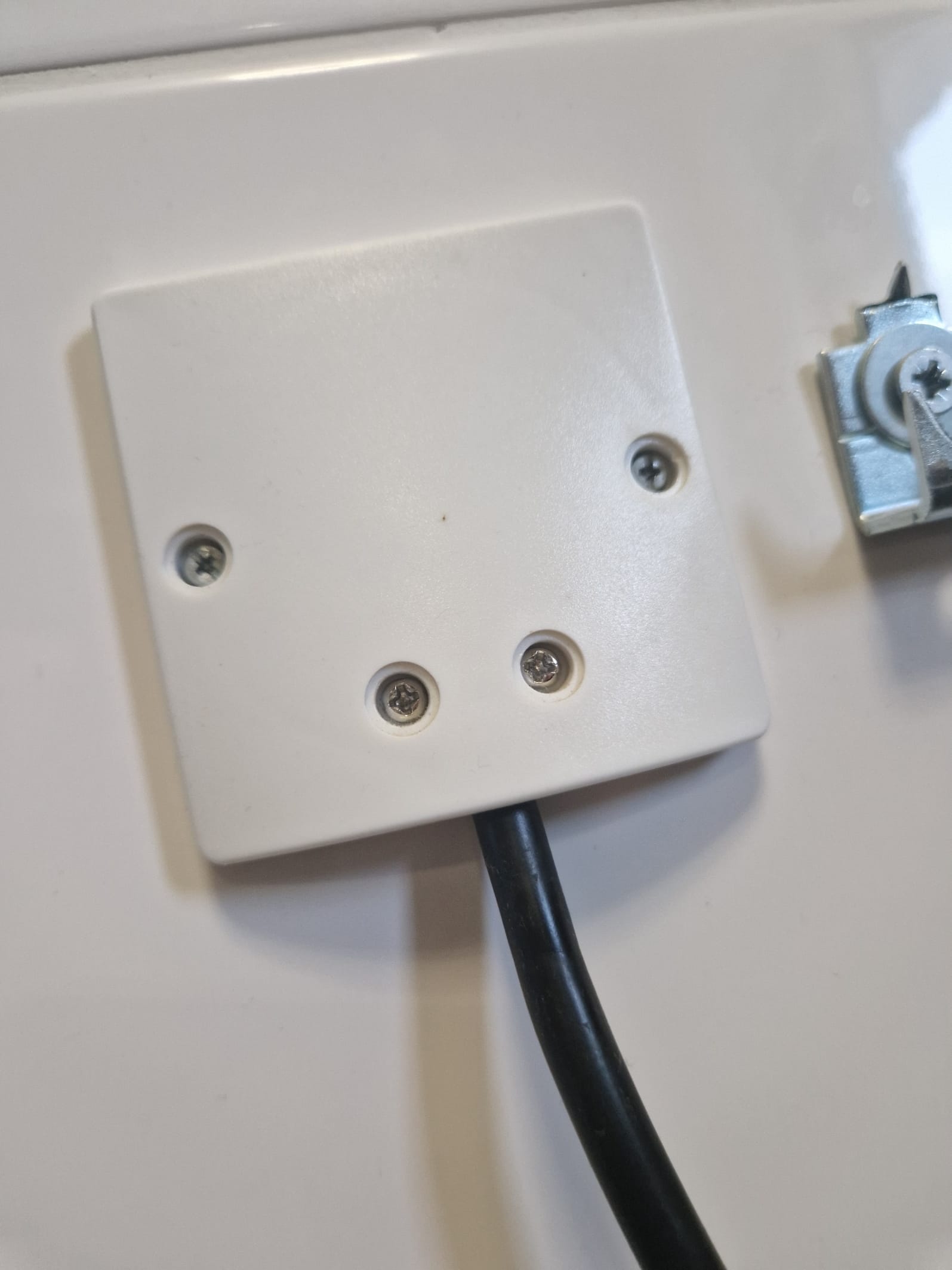

Le module NodOn SIN-4-FP-21 s'installe directement dans une boîte d'encastrement, ou dans un tableau électrique avec un boîtier Rail DIN optionnel.

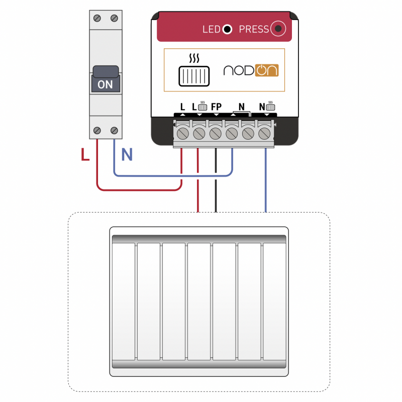

Schéma de câblage :
  • Phase (L) : connectée au fil de phase 230 V
  • Neutre (N) : connecté au fil neutre Fil Pilote (FP) : connecté au fil pilote du radiateur
Grâce à sa taille ultra-compacte (40x44x16.9mm), le module se glisse facilement dans une boîte d'encastrement. Une fois l'installation terminée et l'alimentation rétablie, le module est prêt pour l'appairage Zigbee.

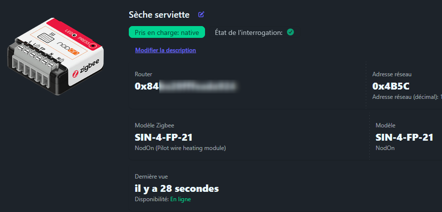

  3. Le module devrait être détecté automatiquement et un appareil de modèle "SIN-4-FP-21" sera rajouté.
  4. La LED devient verte et reste allumée en continu une fois l'appairage réussi

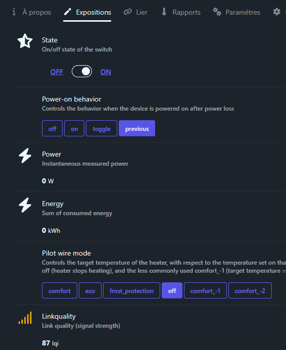

Dans les minutes suivantes, le module va remonter plusieurs entités : le contrôle du radiateur (Pilot wire mode), la mesure de puissance instantanée (Power en Watt) et l'énergie cumulée (Energy en kWh).

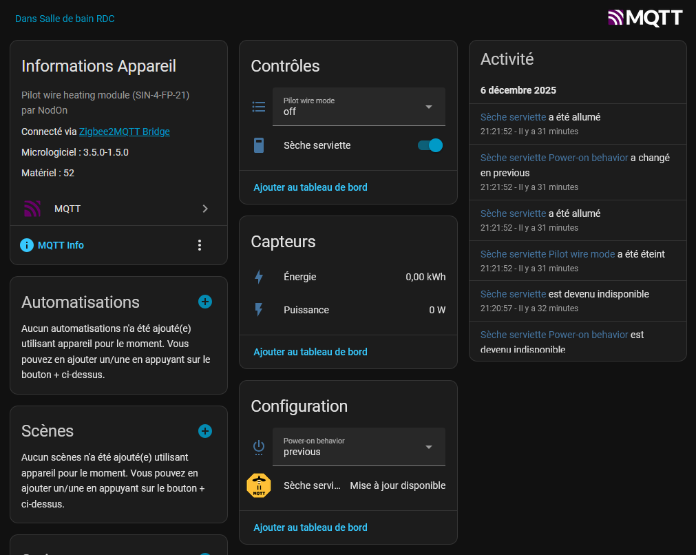

Une fois appairé, le module NodOn apparaît dans Home Assistant avec plusieurs entités :
  • select.nodon_sin_4_fp_21_pilot_wire_mode : Entité permettant de gérer les 6 modes fil pilote (Confort, Eco, Confort-1, Confort-2, Hors-gel, Off)
  • sensor.nodon_sin_4_fp_21_power : Puissance instantanée en Watts
  • sensor.nodon_sin_4_fp_21_energy : Énergie cumulée en kWh
  • update.nodon_sin_4_fp_21 : Etat des mises à jour disponibles
  • switch.nodon_sin_4_fp_21 : Interrupteur
  • select.nodon_sin_4_fp_21_power_on_behavior : Comportement après une coupure de courant
Vous pouvez directement ajouter ces entités à votre tableau de bord. L'entité select permet de basculer aisément entre les différents modes de chauffage via l'interface graphique ou des automatisations.
