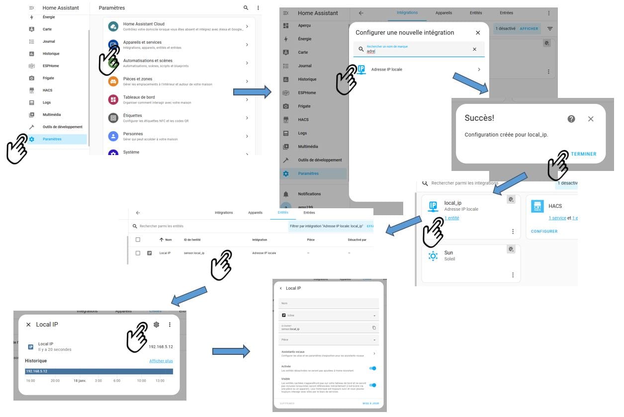

Nous vous proposons de créer ici votre premier capteur qui affiche l’adresse IP locale de votre machine.
Aller dans le menu de gauche sous Paramètres
, puis Appareil et services
, et enfin onglet Intégration
On va rajouter une intégration, c’est-à-dire une nouvelle bibliothèque de fonctions, à Home assistant.
- Cliquer en bas à droite sur
Ajouter une intégration
, - Rechercher
Adresse IP locale
et installer l’intégration.
L’intégration local_ip
apparait dans les intégrations et vous pouvez accéder à la nouvelle entité créée sensor.local_ip
. L’entité contient l’information de l’adresse IP que l’on veut.
Cliquer sur l’entité. Sous l’onglet paramètres
, on peut voir différents champs :
- Un nom utilisateur libre, modifiable,
- Une icône de type “material design” (mdi:xxx), également modifiable,
- Un identifiant unique constitué du type (
sensor
ici) et d’un ID modifiable constitué de mots séparés par des “_”. - Une éventuelle pièce où se trouve le capteur (sous
Avancé
), - L’état de l’entité (peut être cachée ou désactivée),
- Un (ou plusieurs) alias permettant de lui spécifier un nom convivial pour les assistants vocaux.
Sous l’onglet Information
, sont affichés la valeur de l’entité et l’historique des valeurs.
