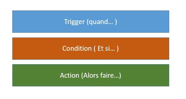

Une automatisation est constituée de trois blocs :
Le trigger (déclencheur) va permettre d’indiquer QUAND une automatisation va se déclencher. Par exemple :
- Au levé du soleil,
- Quand la température dépasse 15°C,
- Quand un capteur d’ouverture passe de fermé à ouvert.
Ensuite la condition (Et si...) va permettre de créer un filtre. Par exemple, si on veut créer une ouverture de volet au levé du soleil qui ne se déclenche que si l’alarme est mise, on mettra une condition sur l’état de l’alarme.
Enfin les actions (Alors faire...) permettent d’agir sur les entités ou les appareils. Par exemple, allumer une lampe. Dans les actions, il est possible de créer des branchements conditionnels du type si, alors, et, ou, ….
