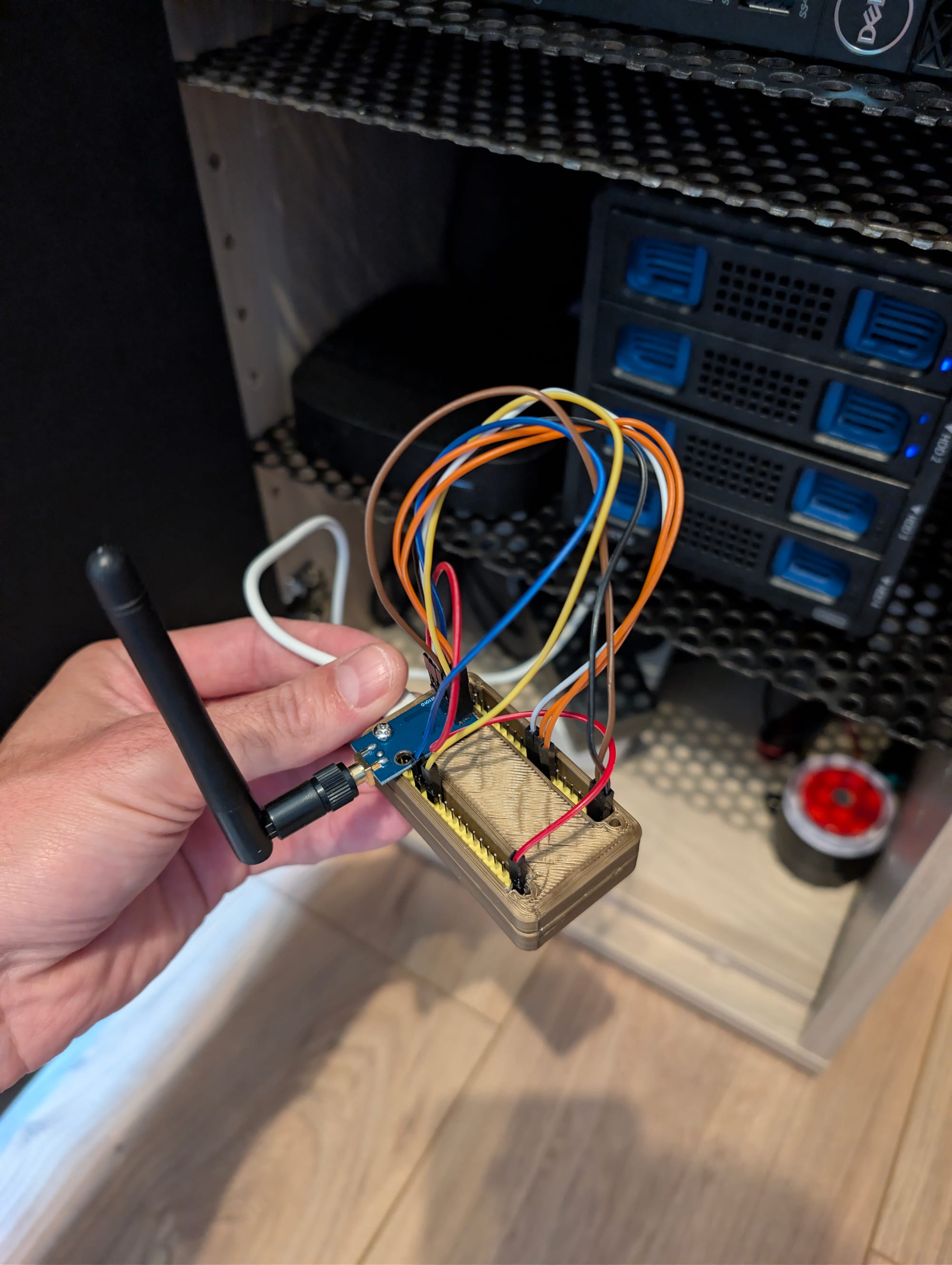

Voici le résultat de mon montage. N'ayant pas trouvé de boîtier adapté, j'ai utilisé un boitier simple ESP32 et vissé le CC1101 par-dessus :
Photo de mon montage
Attention à l'emplacement de l'ESP. Privilégier un emplacement idéal entre la box et les volets ou stores bannes

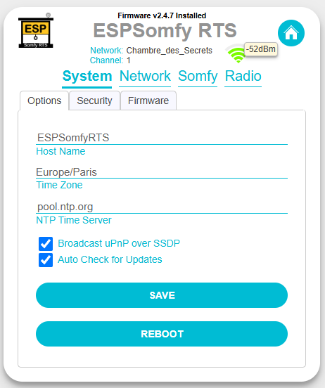

Système :
  • Options : Permet de donner un nom à votre ESP, régler le fuseau horaire et le serveur NTP

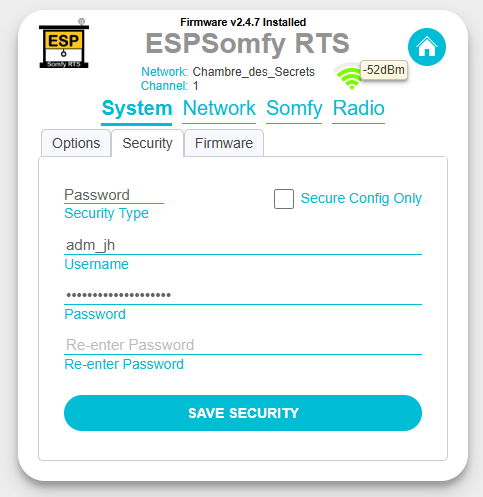

  • Security : Permet de mettre un code afin d'accéder à l'UI

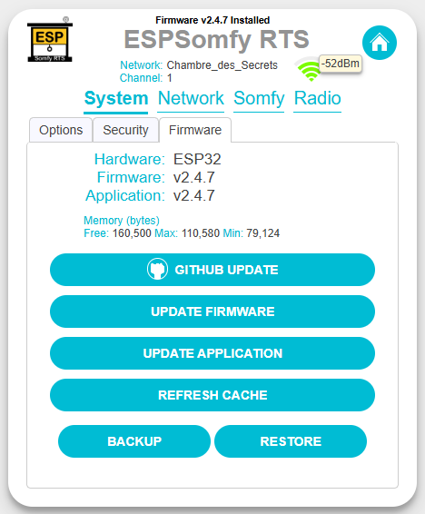

  • Firmware : permet de faire des mises à jour firmware ou application ainsi que les sauvegardes/restaurations

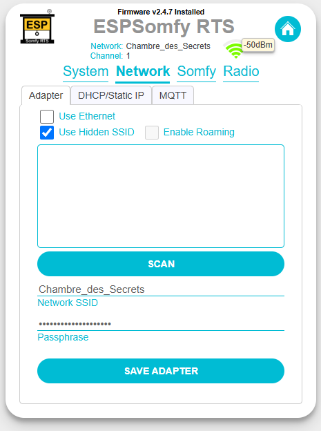

Network :
  • Adapter : Modifier les paramètres réseau Wi-Fi

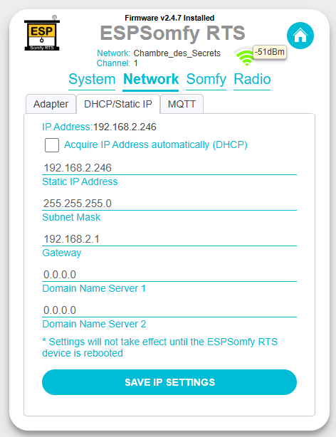

  • DHCP/Static IP : permet de mettre une IP Fixe sur votre ESP

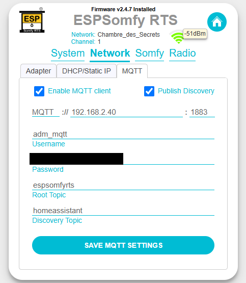

  • MQTT : Si vous voulez avoir les informations via MQTT, il faut mettre les informations de votre broker MQTT

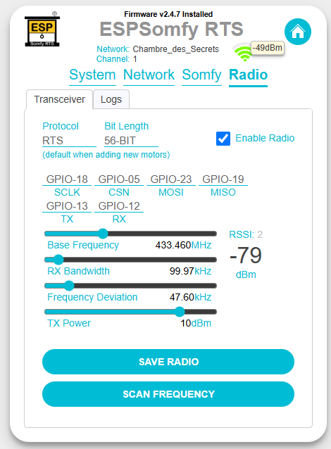

Radio : Permet le réglage du CC1101 en fréquence radio (j'en parlerais dans le paragraphe ci-dessous)
Paramétrages radio

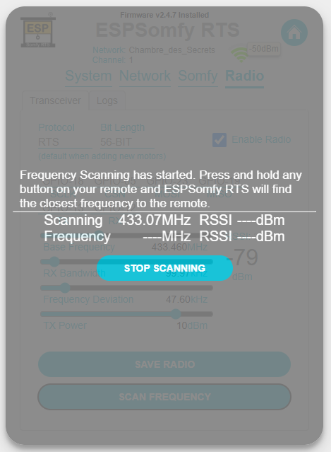

La première chose à faire est de bien régler les paramètres radio, afin que le CC1101 soit sur la même plage de fréquence que les télécommandes.
  1. Allez dans la section Radio puis cliquer sur Enable Radio. Vérifiez que les paramètres des broches correspondent à votre montage.
  2. Cliquez sur SCAN FREQUENCY. Vous aurez une fenêtre qui s'ouvre. Une fois cette fenêtre ouverte, il faudra actionner avec la télécommande Somfy un volet ou store afin de détecter la meilleure fréquence radio. Cliquez sur SAVE RADIO une fois la fréquence bien réglée.

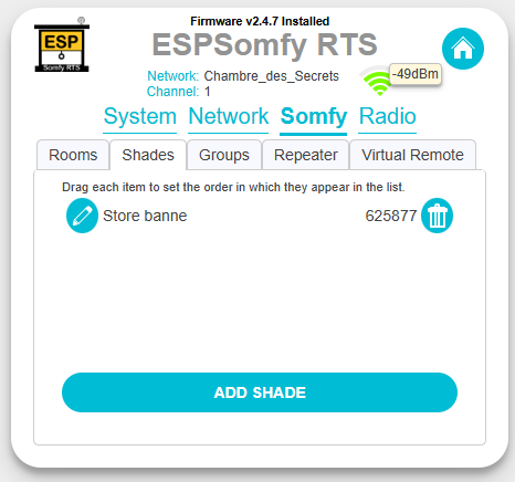

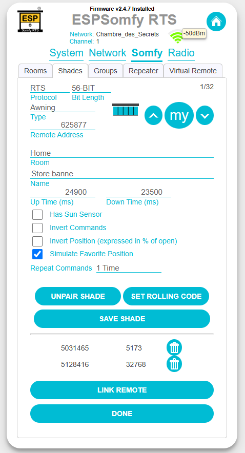

  1. Ajout du volet : Dans l'onglet Somfy, cliquez sur Add Shade.
  2. Configuration : Nommez le volet, choisissez le type (Roller, Blind, Awning...), et surtout, mesurez le temps nécessaire pour une montée et une descente complète en millisecondes (ex : 10s = 10000ms).
Voici les réglages sur mon store banne :
  1. Appairage :
    • Prenez votre télécommande Somfy d'origine et appuyez sur le bouton PROG à l'arrière jusqu'à ce que le volet fasse un bref mouvement (jog).
    • Sur l'interface ESPSomfy-RTS, cliquez sur Pair Shade. Le volet doit refaire un mouvement pour confirmer l'association.
  2. Liaison des télécommandes existantes : Pour que l'interface sache si vous avez utilisé votre télécommande physique, utilisez la fonction Link Remote et appuyez sur n'importe quel bouton de votre télécommande Somfy. Vous verrez par la suite apparaître le numéro de votre télécommande.

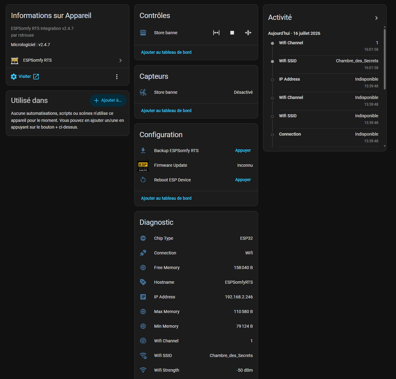

Une fois installé, une proposition de nouvel appareil s'affiche :
Voici toutes les entités remontées par l'intégration :
Intégration via MQTT
L'option MQTT est considérée comme une solution plus universelle ou destinée à des usages spécifiques.
  • Polyvalence : MQTT est idéal si vous utilisez une plateforme autre que Home Assistant ou si vous souhaitez créer des automatisations personnalisées via des outils comme Node-Red.
  • Auto-découverte : ESPSomfy-RTS supporte l'autodécouverte MQTT, ce qui permet une configuration rapide sur les plateformes compatibles.
  • Contrôle bidirectionnel : Il permet à la fois d'envoyer des commandes et de recevoir l'état actuel des volets en temps réel.

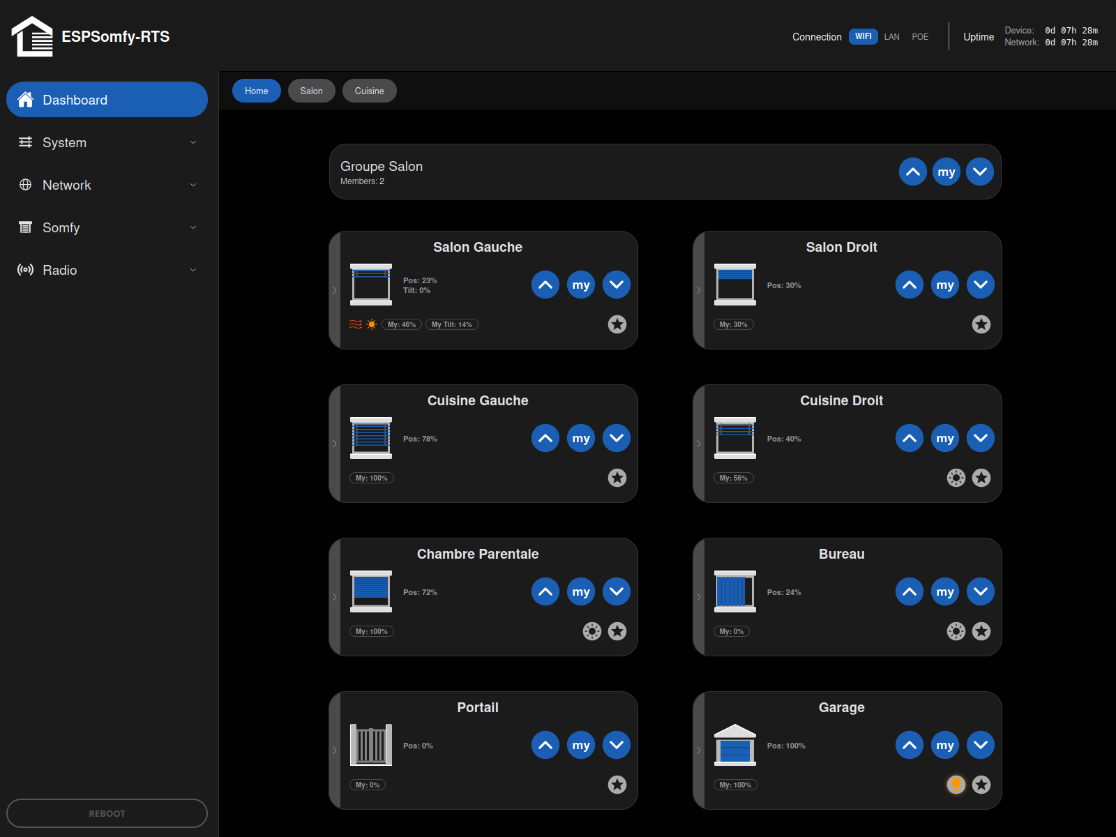

Ce fork modernise le projet original de @rstrouse en transformant cet outil de pilotage radio en une solution clé en main beaucoup plus intuitive. Il se distingue par une refonte complète de l'interface graphique (design responsive, mode sombre, refonte ergonomique et support multilingue dont le français), des réglages radio affinés (graphiques de scan de fréquence et gestion simplifiée des GPIO), ainsi qu'une intégration renforcée avec Home Assistant (gestion native des mises à jour de firmware et remontée de tous les événements de commande).
Le projet intègre également des correctifs de stabilité cruciaux, comme la résolution des plantages liés au watchdog de l'ESP32. Je n'ai pas encore eu l'occasion de le tester, mais ça vaut clairement le coup d'œil :
