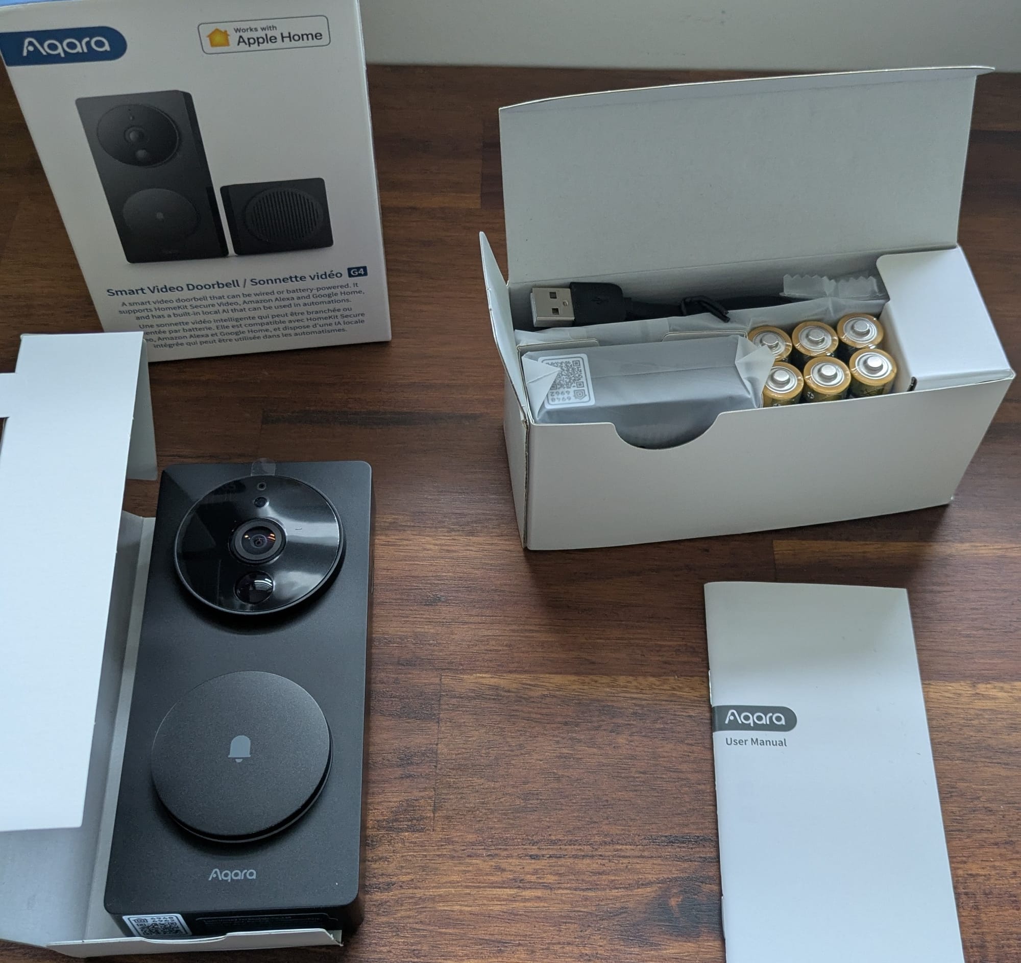

Contenu de la boite et accessoires
Le pack est plutôt complet, en plus de la sonnette elle-même et le carillon intérieur, sont fournis un câble USB-C pour ce dernier, 6 piles AA, des vis et chevilles ainsi qu'un support mural additionnel pour ajouter un angle de 15°.
Contenu de la boite.

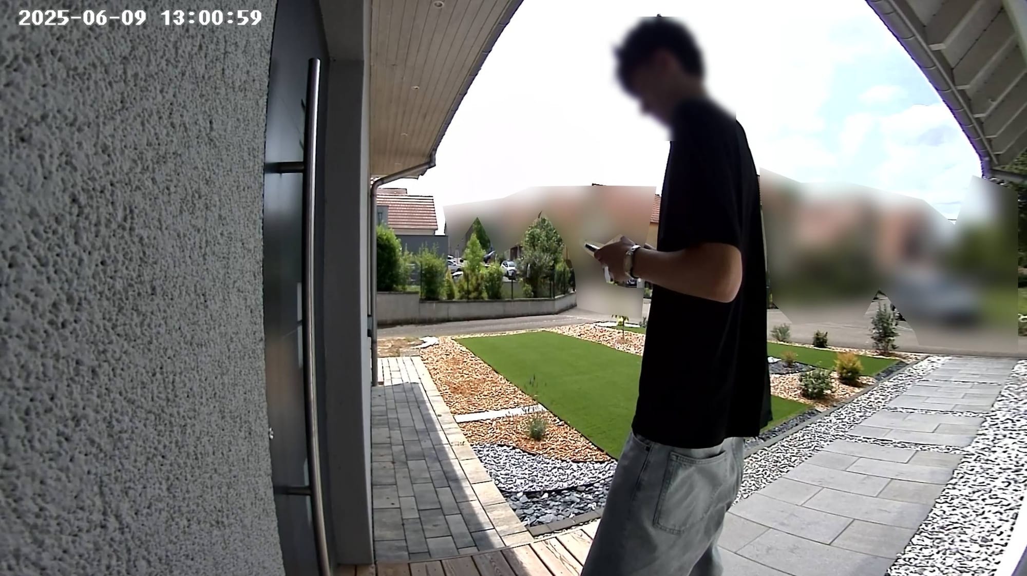

Les vidéos sont plutôt de bonne qualité de jour et un peu moyennes la nuit.
Le format d'enregistrement est un fichier mp4 encodé en H264 à 19 images/sec de résolution 1920x1080.
En pleine journée
La nuit... je me demande si le reflet sur le mur clair n'impacte pas la visibilité...

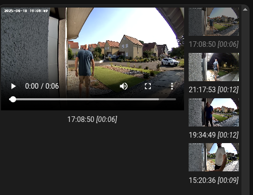

Visualisation sur le dashboard HA
Grâce à la carte "Gallery Card" qui se trouve sur HACS, et en ajoutant votre dossier NAS comme emplacement de stockage de type "media", il est possible d'avoir une carte qui affiche automatiquement les dernières vidéos enregistrées directement sur votre dashboard HA. La carte permet d'automatiquement indexer les vidéos les plus récentes en décodant les répertoires et les noms de fichier.
Gallery card n'est plus maintenue depuis fin 2024, mais marche très bien encore.
Exemple de configuration de la carte ci-dessus, mon répertoire "CameraNas" et un stockage externe configuré en tant que "media" il est donc disponible dans l'onglet "Medias" sous "My Media", pour le rendre accessible, il faut utiliser le chemin media-source, comme ceci :

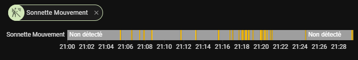

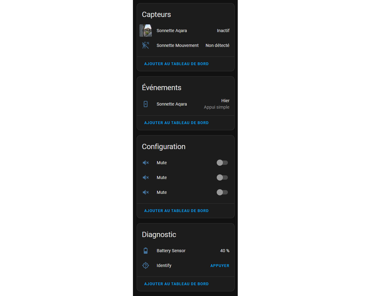

Dans Home Assistant, petit bémol, on arrive à détecter si la sonnette est pressée et si un mouvement est détecté. Malheureusement pas si une personne reste trop longtemps sur les lieux. Ceci limite quelque peu la granularité des automatisations, dans ma rue moyennement passante, j'ai entre 70 et 150 détections pas jour... à noter que pour des raisons que je n'arrive à expliquer, d'un coup le comportement a changé et je ne reçois sur mon NAS que les vidéos après un coup de sonnette ou si quelqu'un s'attarde de trop devant ma porte sans sonner (c'est mieux). L'exemple de notification sur nouvelle vidéo peut totalement annuler ce problème, avec un peu de logique plus avancée, il est possible de combiner la notification pour une nouvelle vidéo avec l'appui de la sonnette pour aussi en déduire les vidéos avec une personne qui s'attarde un peu trop.
Défauts et limitations
  • Angle de vue vertical limité : bien que la sonnette offre un angle de vue horizontal large de 162°, l'angle de vue vertical est quelque peu limité. Cela peut poser un problème si la sonnette est installée à une hauteur non optimale, rendant difficile la capture de l'ensemble de la scène. On se passera aussi de la possibilité de voir les colis éventuels posés au sol.
  • Sensibilité aux mouvements : la haute sensibilité aux mouvements de la sonnette Aqara Doorbell G4 peut entraîner de nombreuses alertes, surtout si elle est installée près d'une route passante. Il est possible de régler la sensibilité, en revanche, il n'y a aucune option pour choisir les zones de détection, il y a simplement un masque de confidentialité qui cache en permanence toute une partie de l'image.
    À noter que ceci n'a pas d'impact sur les alertes reçues depuis l'appli, mais uniquement depuis l'entité "détecteur de mouvement" dans HA, peut-être un souci pour les automatisations HA, donc à voir suivant votre environnement.
En l'espace de 30 minutes...
