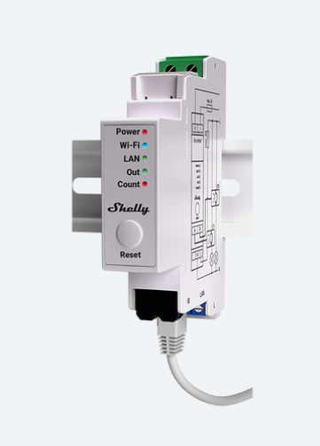

Option A : Shelly Pro EM 50. Un module Wi-Fi professionnel qui se monte directement sur rail DIN. C'est le top de la fiabilité et de la précision, avec une intégration native très robuste dans Home Assistant.

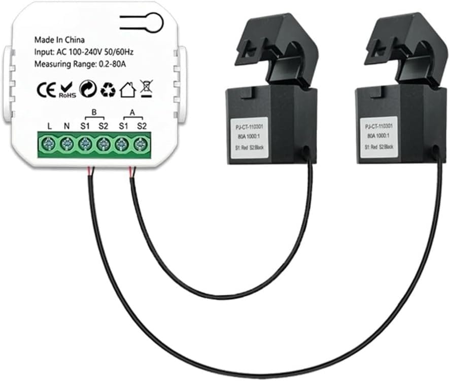

  • Option C : Le compteur d'énergie Tuya (Version Wi-Fi ou Zigbee) : C'est un module muni de deux pinces. Très abordable et fait parfaitement le job. Il est compact et s'intègre facilement dans la plupart des tableaux électriques.
Attention à la connectivité : Avant d'acheter, vérifiez comment l'appareil va communiquer avec votre Home Assistant
  • Pour le compteur d'énergie Tuya en Zigbee :
    • 1ʳᵉ solution - Vous aurez besoin d'un Hub Zigbee compatible et de l'application Smartlife ou Tuya mais vous dépendrez d'elle et d'internet.
    • 2ᵉ solution (recommandée) : un dongle USB (type Sonoff ZBDongle) à brancher derrière votre serveur HA si vous utilisez Zigbee2MQTT ou ZHA. Home Assistant lira seul les données de votre appareil
  • Pour le compteur d'énergie Tuya en Wi-Fi : L'application Smartlife ou Tuya mais vous dépendrez d'elle et d'internet.
  • Pour le Shelly (Wi-Fi) : Il se connecte directement à votre box internet. Vous pouvez l'utiliser via l'application propriétaire Shelly ou l'intégrer localement pour plus de sécurité et de rapidité.

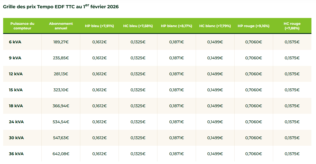

Il faudra penser à modifier les tarifs à chaque changement de prix qui intervient en général en février. Mettez-vous un rappel.
Il est également possible de cocher l'option "Utiliser une entité avec le prix actuel" en installant l'intégration EDF Tarif.
Attention ! Lors de la dernière évolution des tarifs TEMPO de février 2026, l'intégration a mis plusieurs jours avant de se mettre à jour.
