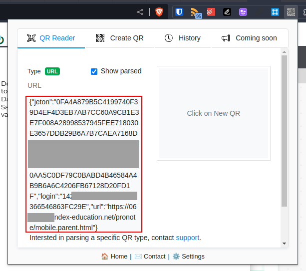

Connectez-vous à Pronote sur votre ordinateur, puis générez un QR Code (avec le code de votre choix) :
Une fois le QR Code généré, vous pouvez le scanner avec l'extension :
Il faut copier les données encadrées en rouge. Elles devraient ressembler à quelque chose comme :
{"jeton":"XXXXXXXXXXX[...]XXXXXXXXXXXXXX","login":"YYYYYYYYYYYYYY","url":"https://[id of your school].index-education.net/pronote/..."}
Retournez dans Home Assistant et remplissez les informations comme suit :
- dans le premier champ, collez les données récupérées
- dans le deuxième, saisissez le code que vous avez utilisé pour générer le QR Code

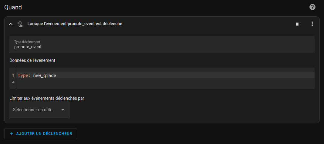

Pour mettre en place une notification, par exemple pour une nouvelle note, il faut créer une automatisation de la façon suivante :
Puis en action :
Cela affichera une notification de la forme :
Nouvelle note pour Bruce
Mathématiques : 14/20
