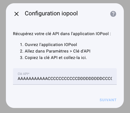

Il vous sera simplement demandé votre clé API récupérée précédemment
Saisissez votre clé API

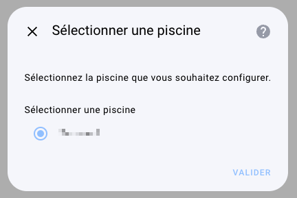

Cliquez sur Suivant. Il vous sera proposé de choisir le bassin que vous ajoutez (chaque bassin doit avoir sa propre configuration Home Assistant).
Sélectionnez votre bassin

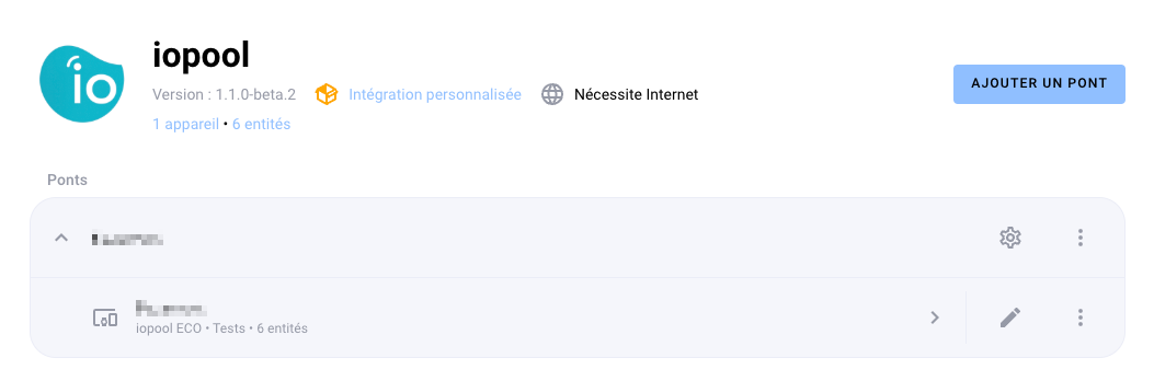

Et c'est terminé, votre bassin est ajouté dans Home Assistant
Six entités ont été ajoutées pour votre bassin (XXX étant le nom de votre bassin) :
  • sensor.iopool_XXX_temperature : Température
  • sensor.iopool_XXX_ph : pH
  • sensor.iopool_XXX_orp : ORP (Niveau de désinfection)
  • sensor.iopool_XXX_iopool_mode : Le mode de la sonde
  • sensor.iopool_XXX_filtration_recommendation : La recommandation de filtration fournie par iopool
  • binary_sensor.iopool_XXX_action_required : S'il y a des actions requises
ℹ️
Les données sont récupérées automatiquement toutes les 5 minutes sur le Cloud iopool.

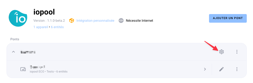

Aller dans l'intégration iopool et cliquez sur l'icône Configurer (roue crantée) au niveau de votre bassin (cf. capture).
Configurer votre bassin

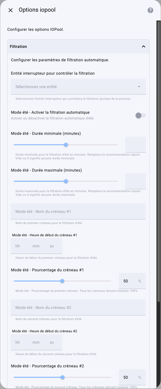

Cela vous ouvre les options et vous pouvez ouvrir la section Filtration.
Ces options fournissent différentes configurations pour votre filtration qu'il vous faut configurer si vous souhaitez profiter de la fonctionnalité.
La documentation décrit très bien le mode de fonctionnement de la filtration ainsi que les différents paramètres que vous pouvez configurer.
Lorsque la filtration est configurée, quatre nouvelles entités sont créées :
  • sensor.iopool_XXX_elapsed_filtration_duration : Décompte du temps de filtration écoulée
  • select.iopool_XXX_boost_selector : Sélecteur de boost
  • select.iopool_XXX_pool_mode : Sélecteur du mode de la piscine (Standard, Hivernage Actif, Hivernage Passif)
  • binary_sensor.iopool_bazemont_filtration : Entité listant les informations de filtration dans ses attributs

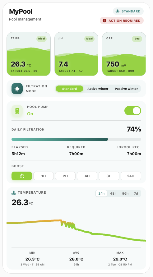

Dashboard

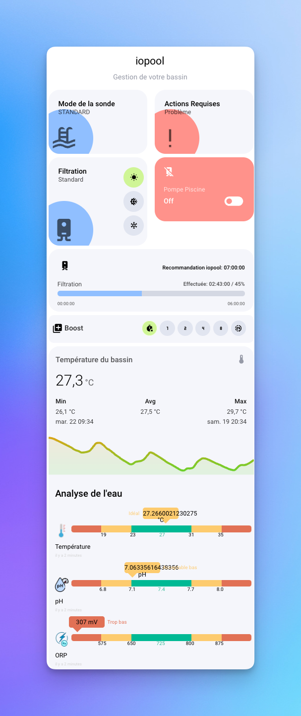

Et si on ajoutait tout cela sur le dashboard ?
L'intégration embarque une carte iopool-cardpour visuellement vous permettre d'utiliser l'intégration facilement. Rien a installer (à part l'intégration iopool), il vous suffit d'ajouter la carte iopool à votre dashboard tels que vous le feriez habituellement avec d'autres cartes. Et en plus, toute la configuration se fait avec l'éditeur visuel.
