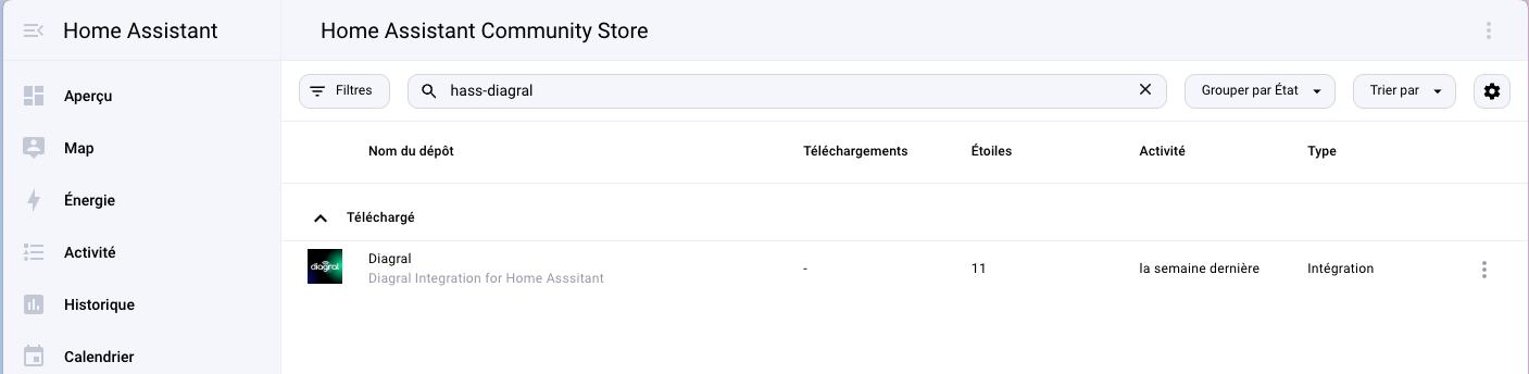

1. Via HACS
Rendez-vous dans HACS > Intégrations, puis recherchez hass-diagral ou cliquez directement sur ce bouton :
Open your Home Assistant instance and open a repository inside the Home Assistant Community Store.
⚠️ N'oubliez pas de redémarrer Home Assistant pour que la nouvelle intégration soit chargée.
Diagral integration in HACS

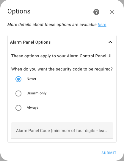

2. Configuration UI
La configuration est simple à mettre en place.

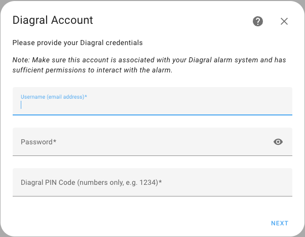

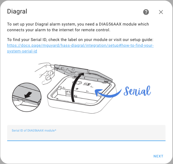

Direction Paramètres > Appareils et services. Cliquez sur "Ajouter une intégration" et cherchez "Diagral".
L'assistant vous demandera votre ID de box DIAG56AAX, vos identifiants cloud et votre Code PIN, suivi des options de configuration personnalisables.
Identifiant DIAG56AAX
Compte de connexion
Options

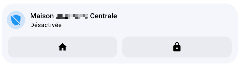

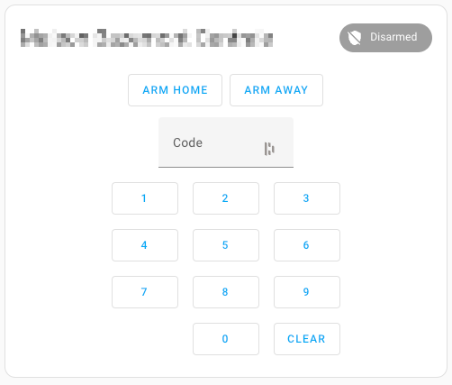

L'intégration utilise une entité de type alarm_control_panel qui dispose nativement d'une carte : alarm-panel qui peut être configuré ainsi :
type: alarm-panel
states:
  - arm_home
  - arm_away
entity: alarm_control_panel.maison_XXX_centrale
alarm_panel Card
alarm_panel Screenshot

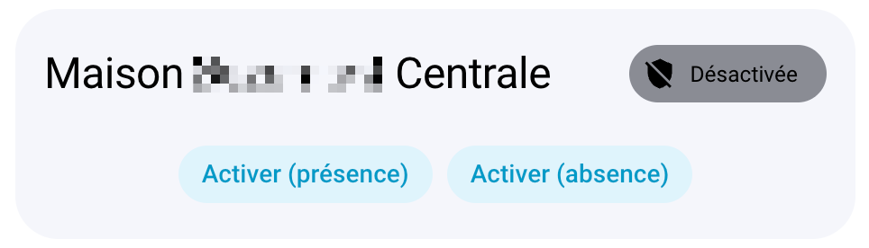

Mais il existe aussi une carte mushroom-alarm-control-panel-card qui peut se configurer ainsi :
type: custom:mushroom-alarm-control-panel-card
states:
  - armed_home
  - armed_away
fill_container: true
grid_options:
  columns: full
  rows: 2
mushroom-alarm-control-panel-card Card
mushroom-alarm-control-panel-card Screenshot

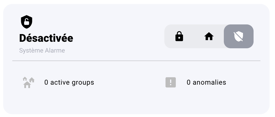

ou encore ma carte personnelle qui se base sur button_card et card_mod :
type: custom:button-card
show_name: false
show_state: false
show_icon: false
triggers_update:
  - sensor.maison_XXX_groupes_actifs
  - sensor.maison_XXX_anomalies
variables:
  active_color: red
  on_state: armed_away
styles:
  grid:
    - grid-template-areas: |
        "i btns"
        "s btns"
        "n btns"
        "hr hr"
        "f_left f_right"
        "group_list group_list"
    - grid-template-columns: 1fr 185px
    - grid-template-rows: min-content min-content min-content 20px min-content min-content
  card:
    - height: auto
    - min-height: 175px
    - border-radius: 16px
    - padding: 16px
    - background: |
          if (entity.state == 'disarmed') return 'var(--ha-card-background, var(--card-background-color, white))';
          if (entity.state == 'armed_home') return '#7AAACE';
          if (entity.state == 'armed_away') return '#FF7070';
          if (entity.state == 'arming') return '#FF7070';
  custom_fields:
    i:
      - justify-self: start
      - padding-left: 12px
    s:
      - font-size: 19px
      - font-weight: 900
      - color: >
          [[[ return (entity.state == 'disarmed') ? 'var(--primary-text-color)'
          : 'white'; ]]]
    "n":
      - font-size: 11px
      - opacity: 0.8
      - color: >
          'var(--secondary-text-color)' : 'white'; ]]]
    btns:
      - align-self: center
      - justify-self: end
    hr:
      - border-bottom: 1px solid rgba(var(--rgb-primary-text-color), 0.2)
      - width: 100%
    group_list:
      - padding: 8px 12px 4px 12px
      - font-size: 13px
      - text-align: left
      - font-weight: 500
      - width: 100%
      - overflow: hidden
      - box-sizing: border-box
      - color: >
          : 'white'; ]]]
custom_fields:
  i: |
      let icon = 'mdi:shield-lock';
      if (entity.state == 'disarmed') icon = 'mdi:shield-lock-open';
      if (entity.state == 'armed_home') icon = 'mdi:shield-moon';
      if (entity.state == 'armed_away') icon = 'mdi:shield-lock';
      let color = (entity.state == 'disarmed') ? 'var(--primary-text-color)' : 'white';
      return `<ha-icon icon="${icon}" style="width: 26px; color: ${color};"></ha-icon>`;
  s: |
      const statusMap = { 'disarmed': 'Désactivée', 'armed_home': 'Mode Nuit', 'armed_away': 'Armée' };
      return statusMap[entity.state] || entity.state;
  "n": Système Alarme
  btns:
    card:
      type: tile
      hide_state: true
      features:
        - type: alarm-modes
          modes:
            - armed_away
            - armed_home
            - disarmed
      card_mod:
        style:
            ha-card {
              background: transparent !important; border: none !important; box-shadow: none !important;
              padding: 0 !important; width: 180px !important;
            } .content, .icon-container, ha-tile-info, ha-tile-icon {
            display:none !important; }
          .features hui-alarm-modes-tile-feature $: |
            ha-control-select {
              --control-select-background-color: rgba(255, 255, 255, 0.2) !important;
              --control-select-thickness: 40px;
              border-radius: 12px !important;
  hr: " "
  f_left:
    card:
      type: tile
      entity: sensor.maison_XXX_groupes_actifs
      card_mod:
        style:
          ha-tile-info $: |
            .primary { font-size: 14px !important; }
            ha-card {
              --primary-text-color: {{ 'white' if not is_state('alarm_control_panel.maison_XXX_centrale', 'disarmed') else '' }};
              --tile-color: {{ 'white' if not is_state('alarm_control_panel.maison_XXX_centrale', 'disarmed') else 'var(--primary-color)' }};
            .info { margin-left: -12px !important; }
            ha-tile-icon {
              --tile-color: {{ 'var(--error-color)' if states('sensor.maison_XXX_anomalies')|int(0) > 0 else ('white' if not is_state('alarm_control_panel.maison_XXX_centrale', 'disarmed') else 'var(--disabled-color)') }};
  f_right:
    card:
      type: tile
      entity: sensor.maison_XXX_anomalies
      card_mod:
        style:
          ha-tile-info $: |
            ha-card {
            ha-tile-icon {
  group_list: |
      const sensor = states['sensor.maison_XXX_groupes_actifs'];
      if (!sensor || parseInt(sensor.state) === 0 || !sensor.attributes.groups) return "";
      const activeGroups = sensor.attributes.groups.filter(g => g.active === true).map(g => g.name);
      const displayGroups = activeGroups.join(', ');
      return displayGroups ? `<span style="font-size:13px; font-weight:500; display:block; white-space:normal; word-break:break-word; overflow-wrap:break-word; line-height:1.4;"><b>Actifs :</b> ${displayGroups}</span>` : "";
My Custom Card
My Custom Card Capture
