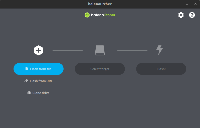

Préparation avec Balena Etcher.
Récupérer la version de Balena Etcher pour votre système d’exploitation.
![Image de l’interface de Balena Etcher](https://www.hacf.fr/content/images/hugo/blog/ha_installation_haos/img/balena-etcher.png)
Avec l’image déjà récupérée :
- Lancer Balena Etcher,
- Cliquer sur
Flash from File
, - Sélectionner votre image ,
- Sélectionner votre MicroSD dans
Select target
, - Cliquez sur
Flash
Avec récupération de l’image en ligne :
- Cliquer sur
Flash from URL
, - Rentrer l’ URL correspondante à votre matériel,
Select target
, - Cliquez sur
Flash

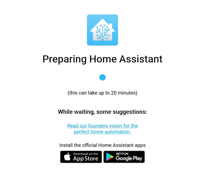

Une fois votre image transférée par la méthode de votre choix, insérer votre carte MicroSD, votre câble Ethernet (recommandé), l’alimentation puis allumer votre matériel.
Rendez-vous, depuis votre navigateur, sur [homeassistant.local:8123](http://homeassistant.local:8123)
ou sur ipdevotremateriel:8123
![Image d’attente du premier lancement de Home Assistant](https://www.hacf.fr/content/images/hugo/blog/ha_installation_haos/img/installation_prepring_home_assistant-1-.jpg)
Il peut falloir attendre 2-3 minutes avant que cette page s’affiche.
Il faut maintenant patienter quelques minutes, plus ou moins longues, en fonction de votre connexion internet avant de pouvoir lancer la première configuration qui est commune à toutes les installations et bénéficie, donc, de son propre article.
