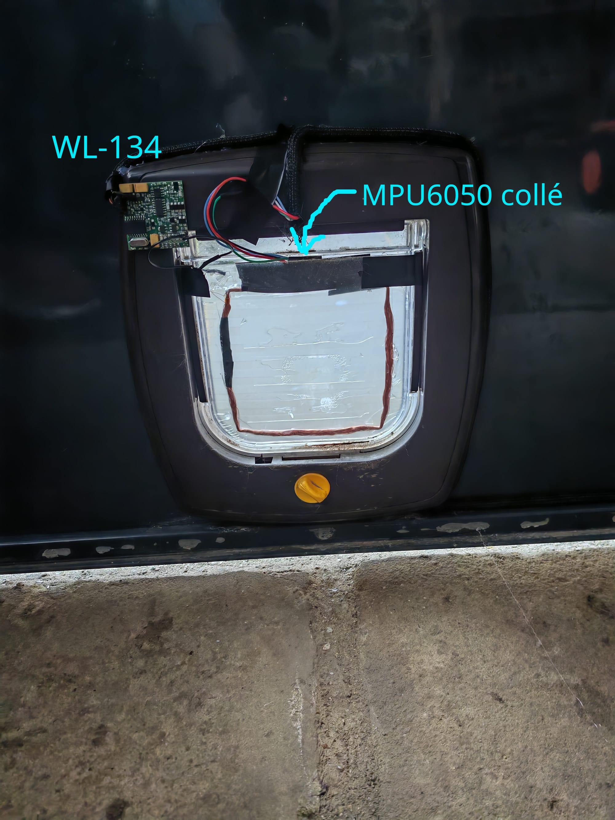

  • Module RFID WL134 (FDX-B / EM4100 / ISO11784/11785)
    C’est le cœur du système : il lit directement les puces de vos chats. L’antenne est fournie avec le module. J’ai essayé de fabriquer une antenne plus large pour entourer toute la chatière, mais cela ne marche pas : la sensibilité chute trop.
    Le meilleur résultat est obtenu en collant l’antenne incluse sur la porte intérieure de la chatière.

  • Accéléromètre MPU6050
    Pour connaître le sens dans lequel s'ouvre la chatière

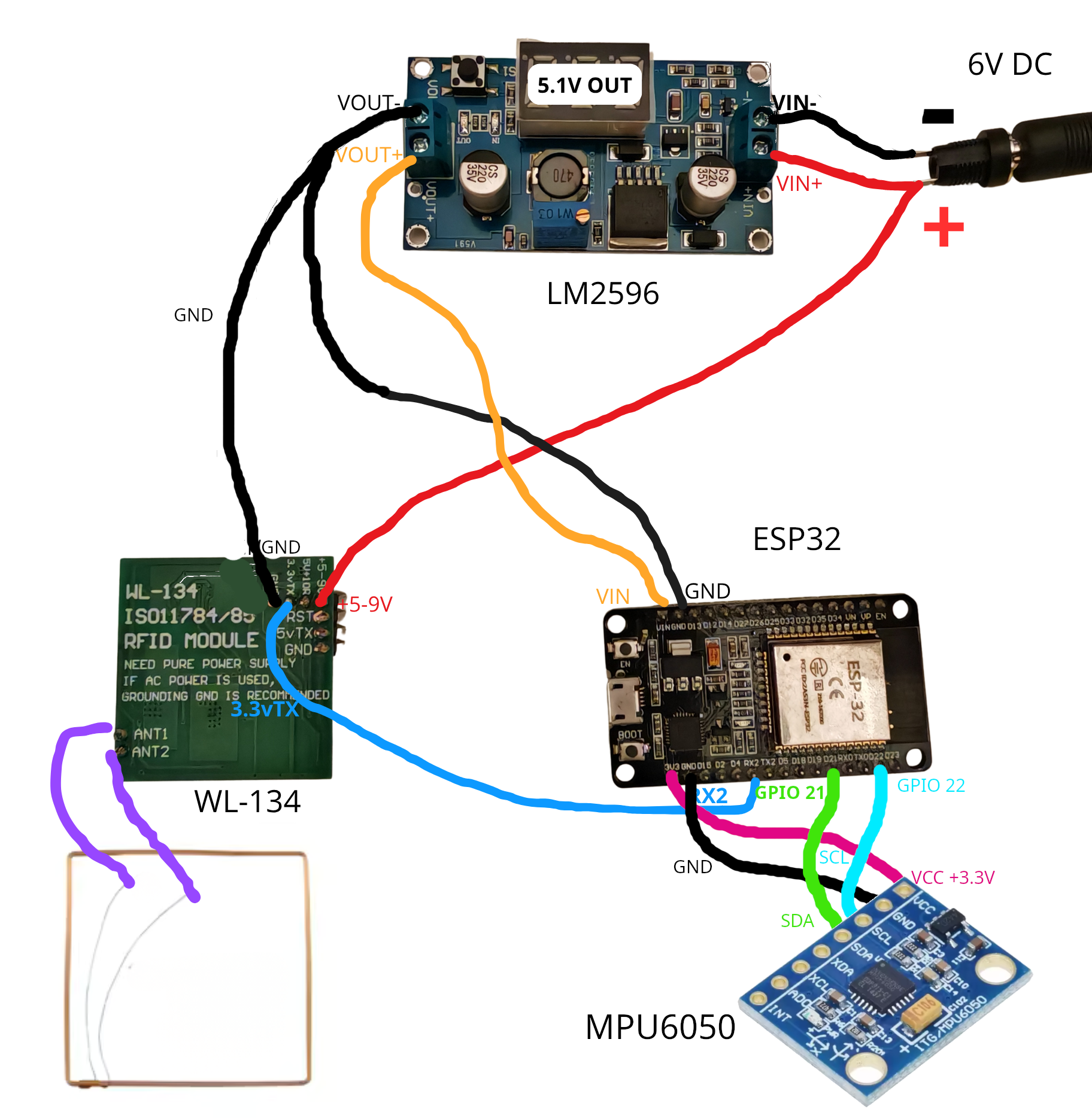

Schéma de branchement
Un schéma est toujours plus parlant que des mots, voici les soudures ou branchements à effectuer :
Quelques précisions :
  • Il faut bien relier le RX2 du ESP32 sur la borne 3.3vTX du WL-134 et pas sur la borne 5vTX sinon c’est l’assurance de griller l’ESP32.
  • Branchement du MPU6050 :
    3V3 ESP32 vers VCC MPU6050
    GND ESP32 vers GND MPU6050
    GPIO22 ESP32 vers SCL MPU6050
    GPIO21 ESP32 vers SDA MPU6050

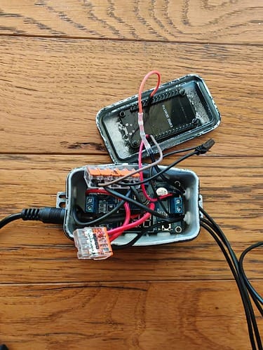

Le LM2596 et l’ESP32 sont fixés dans un boîtier en plastique. J'ai depuis supprimé la fiche wago qui prenait de la place pour rien et mis des fils plus fins.

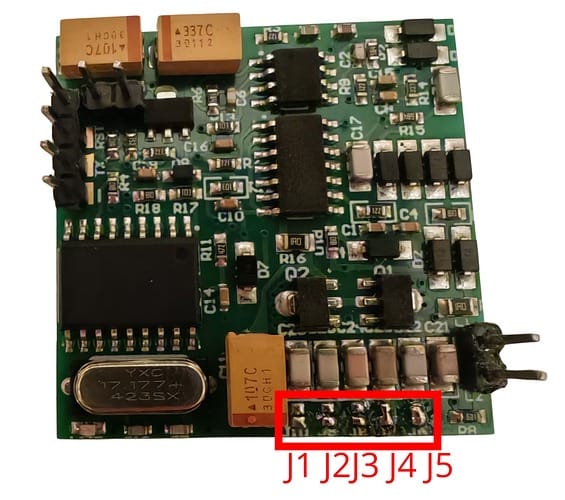

Le WL-134 doit être calibré pour que l’antenne soit en parfaite résonance.
Le module a 5 cavaliers J1 à J5 qui règlent la capacité de résonance de l’antenne. Si vous achetez la même alimentation que la mienne, vous pouvez ignorer cette étape. Vérifiez juste que les cavaliers J4 et J5 sont reliés (soudés) et que les cavaliers J1 à J3 sont libres (dessoudés), car j’ai remarqué que c’est la meilleure configuration avec cette alim.
Si vous utilisez une autre alimentation ou voulez mieux régler la résonance de l’antenne, voici comment procéder. Un WL-134 bien réglé consomme environ 80 mA à 6 V et lit les puces à plusieurs centimètres. Un mauvais réglage se traduit par une consommation beaucoup plus faible (< 50 mA) et une portée réduite.
  1. Coupez l’alimentation. On garde les branchements précédents (on déconnecte l’esp32 par précaution), mais on va insérer le multimètre en série sur le fil +6V, afin qu’il devienne un « pont » entre l’alim et le module WL-134.
    Multimètre réglé sur mA DC. Borne mA rouge du multimètre à la sortie +6V de l’alimentation et borne noire COM du multimètre sur l’entrée+5-9V du WL-134.
    Rebranchez l’alimentation
  2. Dessoudez tous les cavaliers (J1 à J5 ouverts). Notez le courant de départ (par ex. 55 mA)
  3. Remettez J5 (ressoudez) et observez si le courant augmente ou diminue. S’il augmente, gardez J5 : vous allez dans la bonne direction. S’il baisse, retirez le et passez à J4.
  4. Continuez ainsi (J4, puis J3, etc.) en testant chaque combinaison.
  5. L’objectif est d’obtenir la consommation la plus élevée possible (souvent entre 75 et 85 mA à 6 V). Si le courant dépasse 100 mA, c’est que la résonance est trop forte (capacité trop élevée) ; retirez alors un cavalier

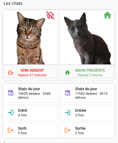

L’ESP lit les trames envoyées par le WL-134 et les publie dans Home Assistant. Le MPU6050 permet de savoir si la chatière s'ouvre ou se ferme selon l'inclinaison du module.

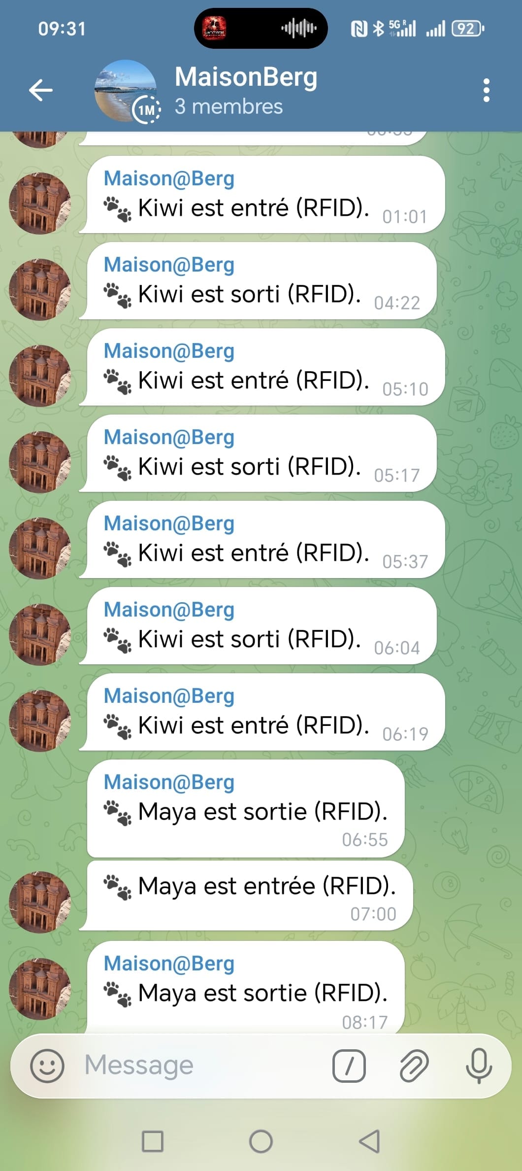

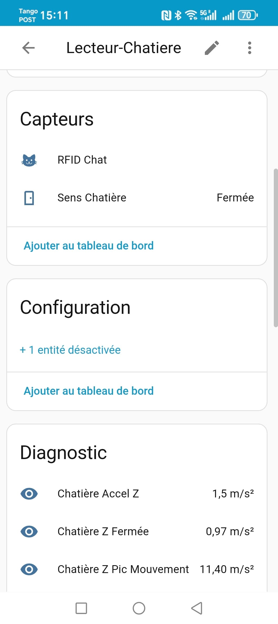

Dans Home Assistant, un sensor permet ensuite d’afficher le nom du chat détecté, l'état du clapet de la chatière, et de déclencher des automatisations (notifications Telegram, journal des passages, etc.).

Faites passer une puce RFID type FDX-B (ou votre chat) devant l’antenne. Une LED sur le WL-134 devient bleue si la puce est détectée.
Regardez dans Home Assistant les caractères qui sont lus. Vous devriez voir un code d’identification au format UID hex, composé de 16 caractères
Une fois que vous avez les codes de tous vos animaux, vous pouvez demander à Home Assistant de noter le nom du chat plutôt que le code hex. C’est plus explicite que de remonter un numéro. Pour cela, remplacez le code précédent par celui ci-dessous.
Vous devez à nouveau éditer les paramètres WIFI (lignes 19 et 20) et éditer les noms de vos chats lignes 299 et 300 avec leurs identifiants trouvés précédemment.

Le script évite les doublons, notamment quand les chats rentrent en défonçant la chatière et qu'elle fait plusieurs aller-retours. Il y a aussi un verrouillage temporaire après détection et un temps de refroidissement qui empêche toute répétition immédiate, sur la lecture de la puce, comme sur l'accéléromètre.
On se retrouve avec un nouvel appareil dans Home Assistant :
Il nous reste maintenant à nous occuper de l'accéléromètre, pour savoir si la chatière s'ouvre ou se ferme. Home assistant renvoie les valeurs Z de l'inclinaison. Laissez la chatière fermée, notez la valeur "Chatière Accel Z". Mettez-la en position sortie, notez la nouvelle valeur maximale ; puis notez la valeur maximale en position entrée.
Ensuite, on édite les lignes 200 à 203 du script précédent. Chez moi la chatière fermée a des valeurs comprises entre 1.3 et 2.7 ; cette valeur a tendance à fluctuer avec le temps. J'ai donc noté min 0.8 et max 3.0 pour laisser un peu de marge. Je valide la sortie pour une valeur inférieure à -6.5 (la valeur descend chez moi jusque -11) et l'entrée à partir de 6.5 (la valeur monte chez moi jusque 11).
      const float THRESHOLD_SORTIE = -6.5;   // Sortie détectée si Z < -6.5
      const float THRESHOLD_ENTREE = 6.5;    // Entrée détectée si Z > 6.5
      const float THRESHOLD_FERME_MIN = 0.8;
      const float THRESHOLD_FERME_MAX = 3.0;

Le résultat en image dans mes notifications Telegram :
Affichage dans le dashboard

Je place mes deux photos des chats dans config/www/
www/kiwi.jpg et www/maya.jpg
Et voici le code lovelace pour le dashboard, un peu compliqué :

Ce qui donne ce résultat visuel, avec les deux stars de ce post :
Photo plus contractuelle, Kiwi a maintenant un bout d'oreille en moins 😦
