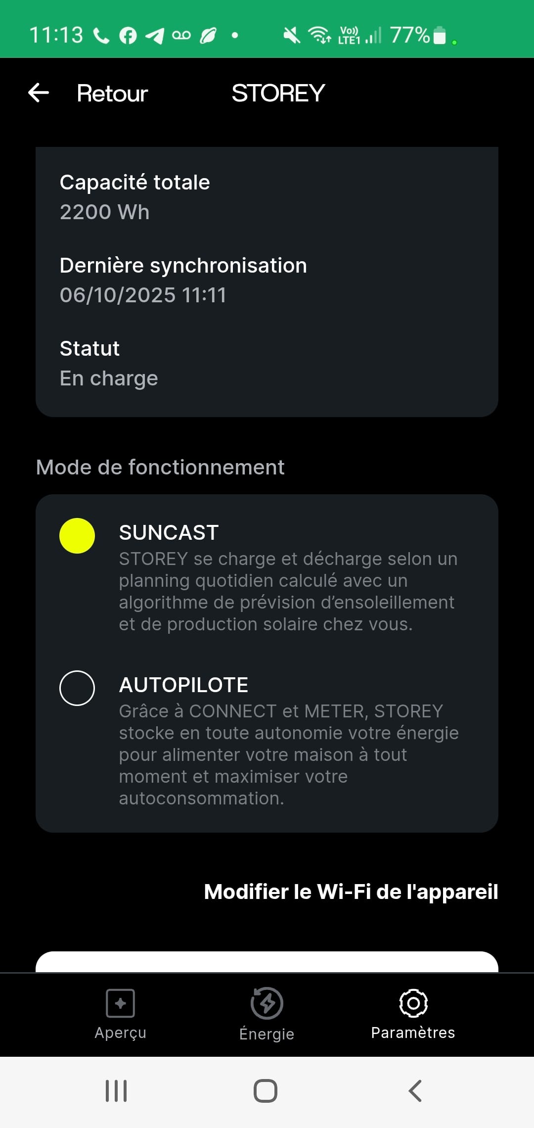

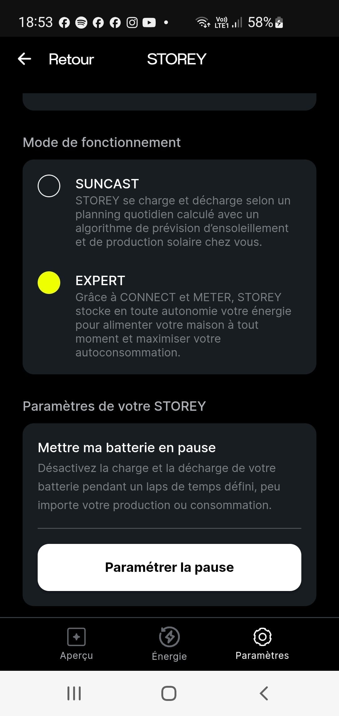

Stream Connect a deux modes de fonctionnement : SUNCAST et EXPERT.
Après avoir un peu pataugé avec le mode SUNCAST basé sur des algorithmes d'IA (taux d'ensoleillement dans un rayon de 2km), j'ai décidé de passer au mode EXPERT basé sur le Stream Meter.
Celui-ci sera donc présenté ici.

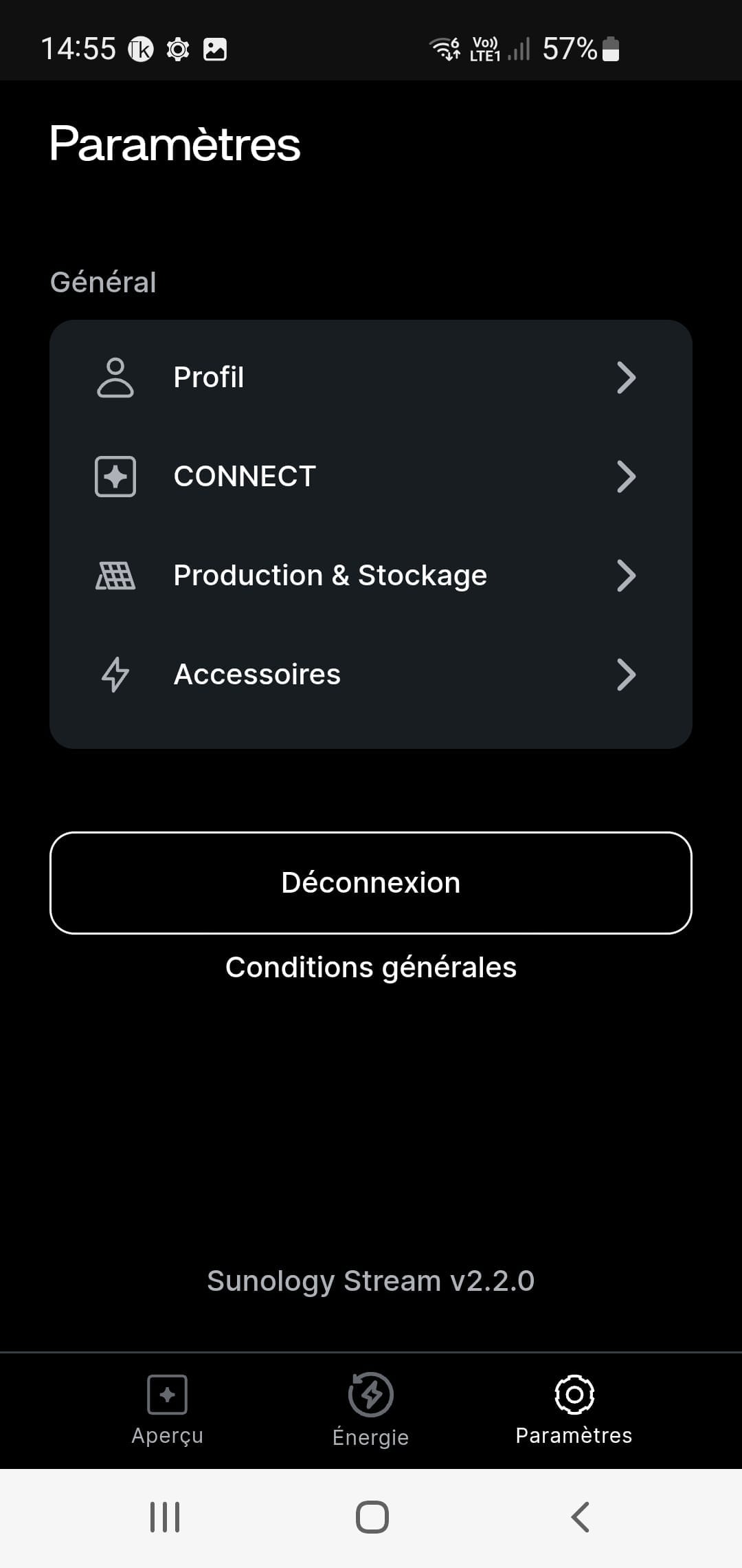

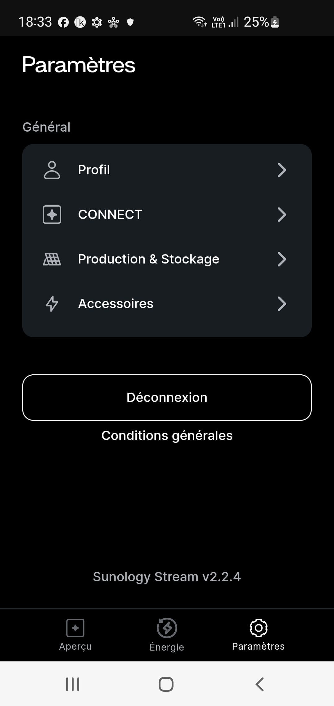

Dans l'application Stream (de version 2.2.4 le 15/12/25) rendez-vous dans Paramètres, puis CONNECT
Pour moi l’appairage a refusé de se faire en RJ45 mais il s'est fait en wifi 2.4Ghz
Renseignez le mot de passe wifi de votre box (chez moi une Freebox Delta).

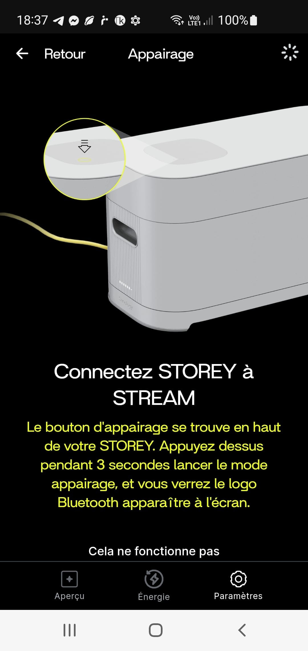

Installation de Storey
Branchez le câble jaune sur une prise de courant puis appairez.

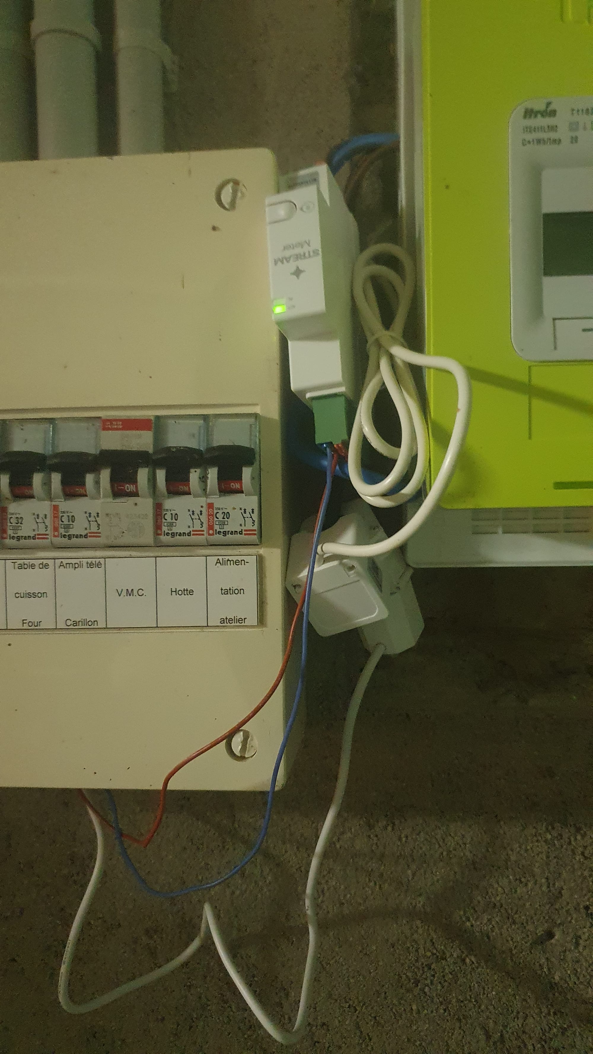

En partie, car je n'ai utilisé que la pince ampèremétrique X et son alimentation
et donc pas de connecteur Wago. Dans mon précédent article cité plus haut, j'indiquais comment j'avais posé le Shelly EM dans le panneau électrique desservant l'étage.
Comme je n'ai plus de place dans le panneau électrique, le Stream Meter est en "vrac" entre le panneau électrique et le Linky. Son alimentation est à la sortie du disjoncteur de la hotte, comme le Shelly EM, et sa pince ampèremétrique X est au-dessus de celle du Shelly. Voir photo :

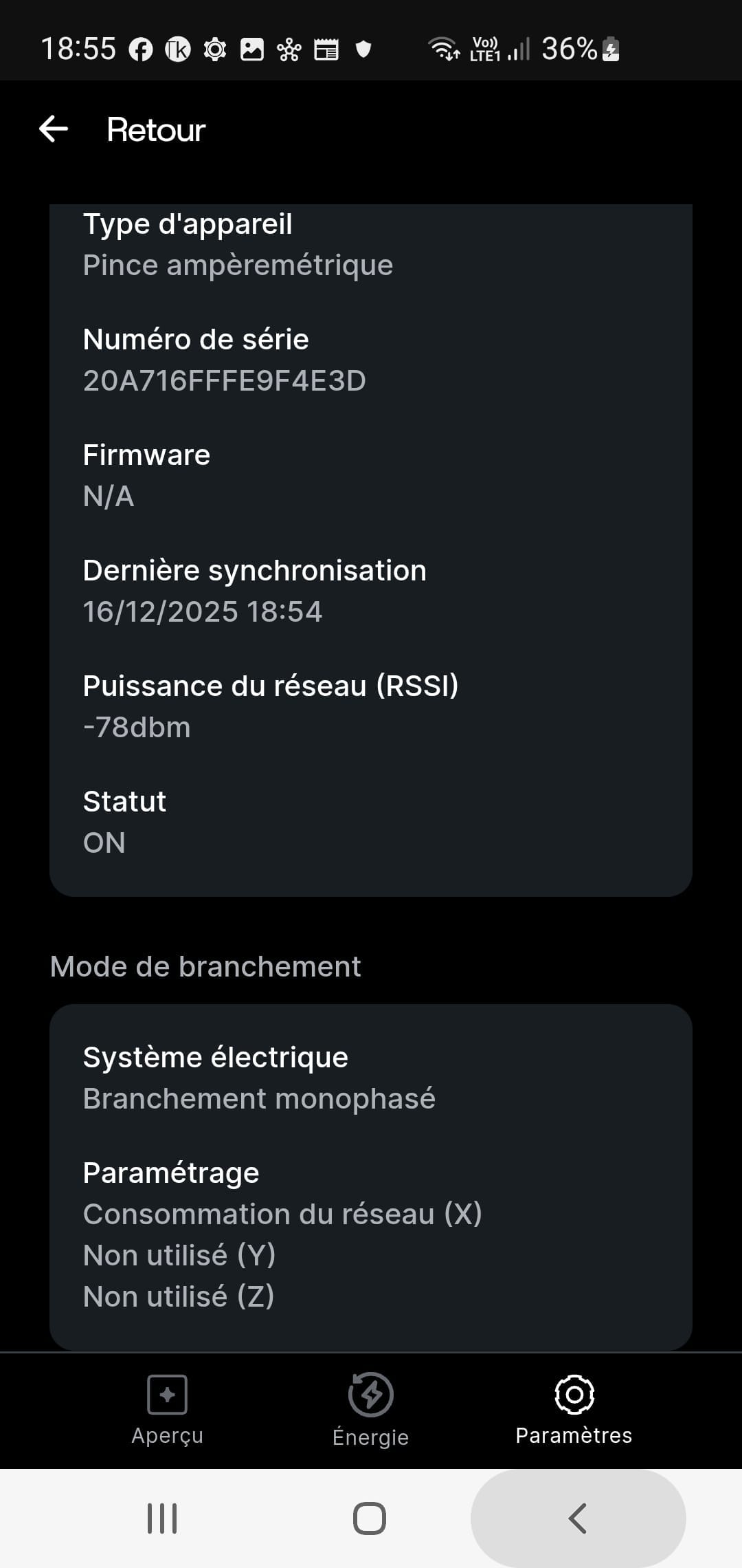

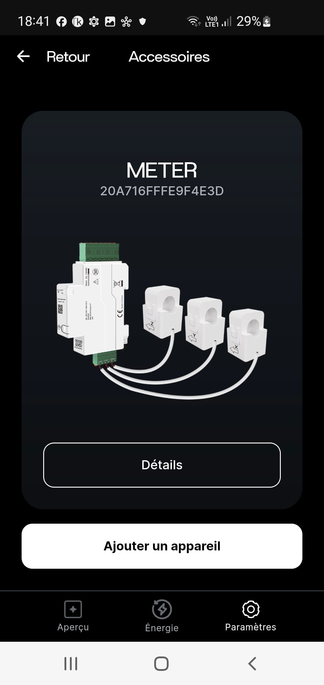

L'appairage tel que décrit dans la vidéo s'est fait sans aucune difficulté. On voit sur la photo que le voyant est vert fixe. Cependant, il faut appairer le Stream Meter
à l'application STREAM. Ça se passe dans Accessoires :
Puis ajouter un appareil. Chez moi le Meter est installé.
On vous demande votre utilisation des pinces X Y et Z.
On va aller voir dans Détails :

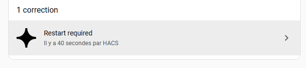

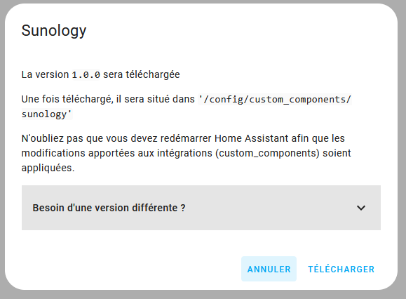

Retrouvez l'intégration dans HACS :
Trois petits points à droite : Télécharger

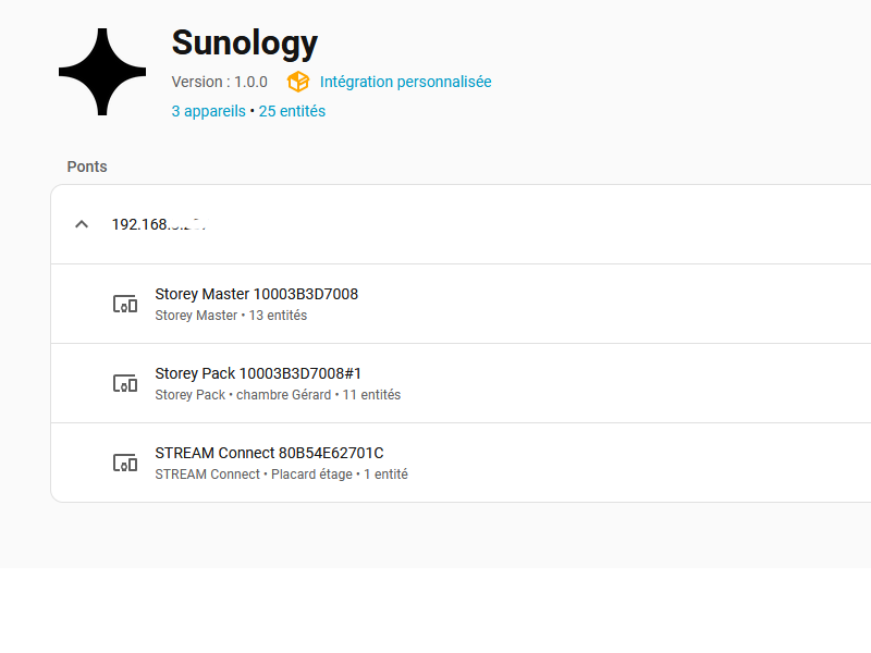

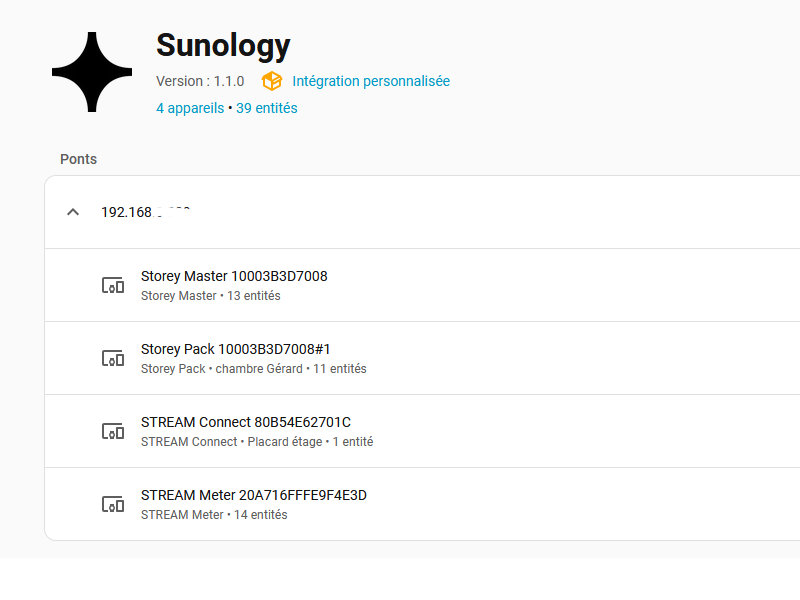

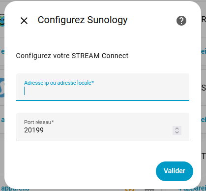

Après restart, vous trouvez dans paramètres/appareils et services/intégrations une nouvelle intégration. Remplir adresse ip par l'adresse de stream connect dans votre réseau interne. Puis Valider.
On a l’intégration Sunology actuellement en version 1.1.0 :

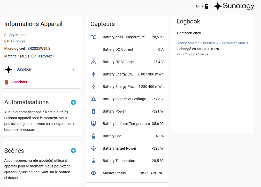

Et les entités de Storey Master :

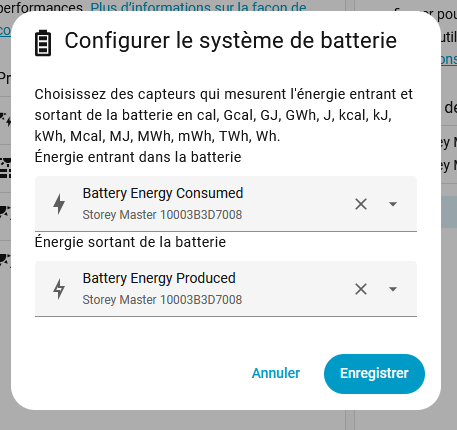

J'ai intégré Battery Energy Consumed et Battery Energy Producted
dans la configuration d'Energie...

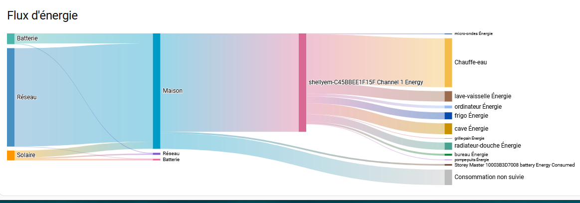

...et le matin du 2 octobre, j'ai ceci dans Flux d'énergie d'Energie de Home Assistant :

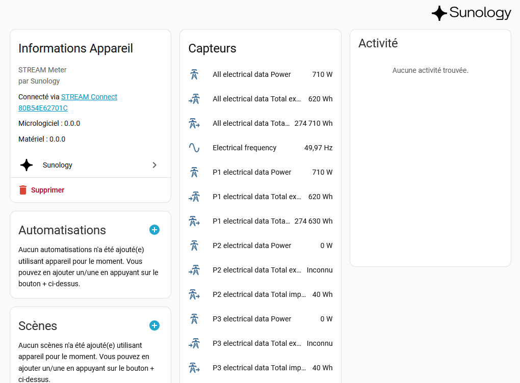

On a aussi dans l'intégration Sunology, les capteurs de Stream Meter :
Les capteurs correspondants à la pince X sont P1.
P2 pour Y et P3 pour Z sont inutilisés (j'ignore pourquoi il y a de l'énergie importée pour ces capteurs : 40Wh).

D’autre part l’équipe de Sunology a développé une nouvelle version de Stream (2.2.4) avec possibilité de mettre en pause une charge ou décharge.
STREAM a 3 statuts : OFF (pause), CHARGING, DISCHARGING.
