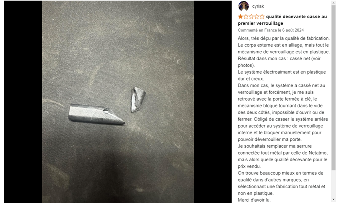

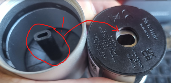

La partie serrure est de bonne facture, mais la partie poignée est en alliage d’aluminium moulé. Il est tellement léger que j’ai cru au départ qu’il était en plastique.
Ce choix de Netatmo est questionnable : cette partie intervient dans le mouvement de la porte, et si votre serrure est "dure" ou a du mal à tourner, elle risque de casser (cet alliage est très cassant), rendant la serrure non opérable de l'intérieur. D'ailleurs dans les commentaires Amazon, on peut voir un testeur à qui ce problème est arrivé récemment, ainsi que d'autres à l'étranger.
Gageons que le service après-vente de Netatmo saura gérer ce problème. Il n'en reste pas moins qu'il faudrait revoir cette partie, surtout avec le créneau de prix choisi pour cet article.

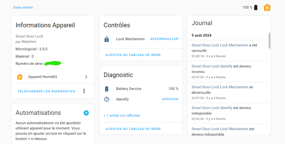

Une fois que l'installation de l'intégration est faite un petit démarrage et la clef apparait tout de suite dans HomeKit.
Hélas si on peut lire les informations de la clef, le protocole de cryptage supplémentaire est non fourni par Netatmo dans son api pour des raisons de sécurité plutôt évidentes : on ne peut pas commander cette dernière depuis Home assistant.
J'ai pas mal creusé, et après des discussions sur le forum HACF, HA, et avec un des développeurs Home kit, il est difficile d'aller plus loin que le mode lecture.
Par contre, il est tout à fait possible de monitorer les ouvertures et fermeture de porte et de déclencher des automatisations, avec en plus un petit capteur de présence, on peut très vite entrer dans du très sympa quand on rentre chez soi. Et comme c'est via HA, c'est toute la maison qui peut vous accueillir (contrairement à la plateforme Netatmo qui ne gère que les IoT … Netatmo et Legrand).
Petit bémol : comme dans l'appli Netatmo, on n'a pas de remontée sur le device qui a permis le déverrouillage. Dommage car c'est une information qui pourrait être utile à une automatisation :
" quand Golthar tourne sa clef alors joue la marche impériale de star wars dans toute la maison"
Mais, sans doute pour des questions de protection des données, on n'a pas cette information avec cette serrure.
Disons que c’est un compromis acceptable, même s’il est plus facile de gérer et protéger une seule application, en avoir 2 réduit les risques. Et au moins peut quand même lire l'état de la serrure.

La fragilité du système reste très relative, de mon côté, j'ai dû taper au maillet pour "aider" la serrure à rentrer, j'ai bien forcé sur la poignée intérieure et ça fonctionne toujours...
