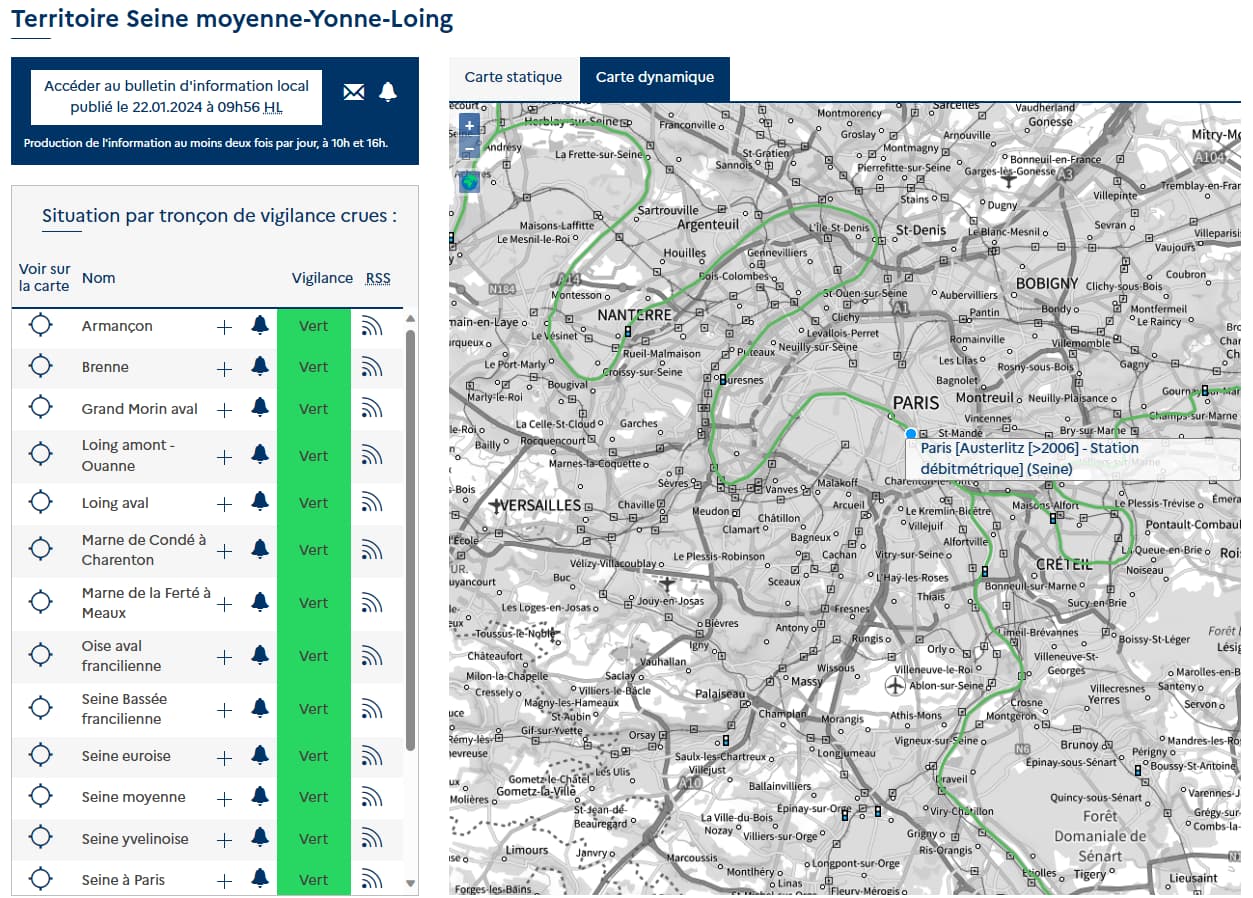

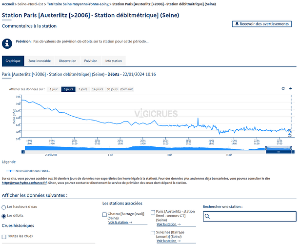

Le site Vigicrues : Carte de vigilance crues nationale rassemble toutes les stations de mesure. En naviguant sur la « Carte dynamique », vous trouverez la station de mesure proche du lieu qui vous intéresse.
Carte Vigiecrue
En cliquant sur la station, vous accédez aux données de cette station.
Attention, si la plupart des stations fournissent la hauteur d’eau, seules quelques-unes donnent le débit (à vérifier sur le détail de la station).

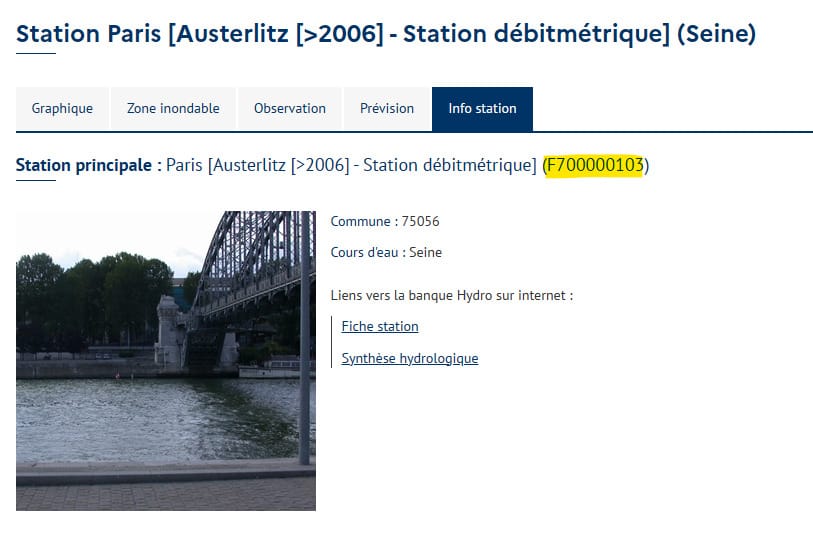

De mon côté, je choisis la station de Paris Austerlitz, qui fournit à la fois la hauteur et le débit de la Seine.
Station Paris Austerlitz
Sur cette page, il vous faut récupérer le code de la station de mesure (Info Station).
Dans mon cas : "F700000103"

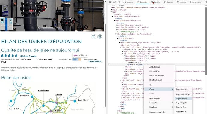

Cette information étant codée « en dur » sur le site web, j’ai utilisé l’intégration Scrape pour aller la récupérer :
  • Ouvrir le site web SIAPP
  • Sélectionner la température, clic droit, « Inspect » (j’utilise Edge). On a alors le détail de la page web.
    Clic droit sur la donnée dans le code, puis « Copy selector »

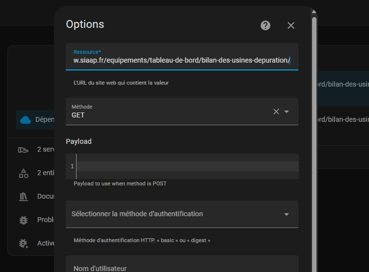

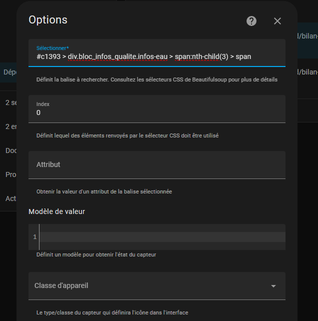

  • Dans l’intégration Scrape
    • Ajouter une entrée, avec « Configurer la ressource », l’adresse du site web
    • créer un capteur en collant le « selector » copié du site web dans le champ Sélectionner

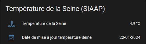

À ce stade, vous pouvez vérifier que le capteur remonte bien la donnée du site web. J’ai de mon côté aussi créé un capteur qui récupère la date de la dernière mise à jour (aussi scrape du site web). Pour vérifier que cela fonctionne, j’ai ajouté une carte temporaire à mon dashboard.

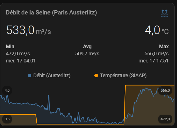

La carte dans le dashboard
Ceci est la partie la plus simple, maintenant que nous avons toutes les infos.
J’ai utilisé la carte mini-graph.
Ci-dessous le code de ma carte, à adapter bien sûr aux goûts de chacun.
type: custom:mini-graph-card
name: Débit de la Seine (Paris Austerlitz)
height: 120
hours_to_show: 48
points_per_hour: 4
hour24: true
line_width: 2
line_color: rgb(68, 115, 158)
decimals: 1
  - entity: sensor.debit_seine_paris_austerlitz
    name: Débit (Austerlitz)
    show_line: true
    show_points: true
    show_legend: true
    y_axis: secondary
  - entity: sensor.temperature_de_la_seine_numerique
    show_legend: true
  fill: true
  graph: line
  icon: true
  state: true
  labels: true
  extrema: true
  average: true
  icon_adaptive_color: false
  labels_secondary: true
align_icon: right
align_state: left
