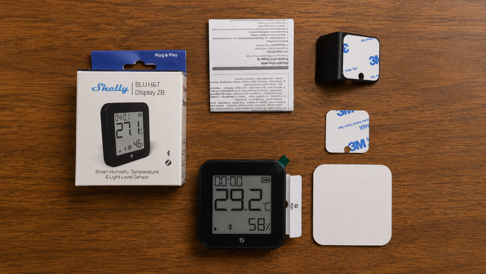

Au déballage, vous trouverez le thermomètre, dont l’écran et la pile sont protégés par des films, ainsi qu’un manuel d’installation, un support en plastique autocollant, un adhésif double-face de remplacement et un support magnétique autocollant.
Le thermomètre est aimanté : il peut être fixé directement sur une surface métallique, comme un réfrigérateur. Pour une surface non métallique, utilisez le support magnétique fourni.

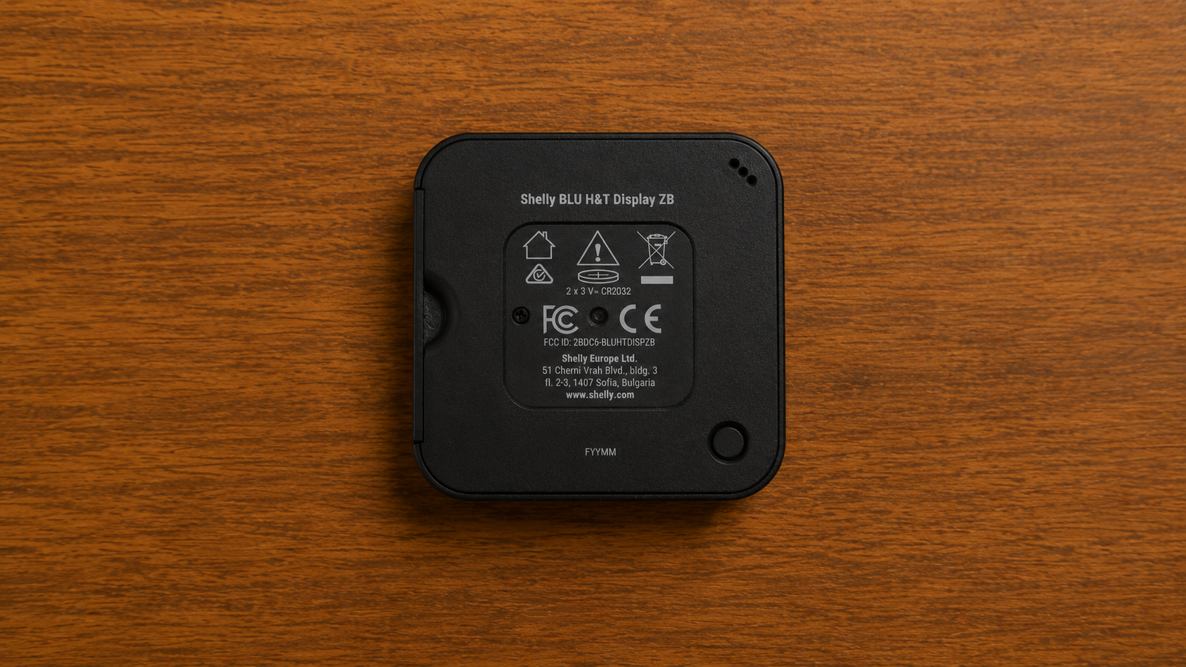

Sur la face arrière, vous trouverez un bouton de réglage ainsi qu’un orifice permettant de retirer les piles. Le couvercle du compartiment à piles est maintenu par une petite vis.

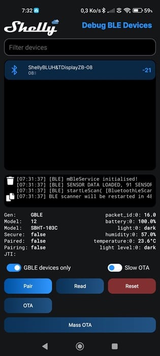

N’ayant pas de compte Shelly et ne souhaitant pas en créer, puisque l’appareil fonctionne sans, j’ai utilisé l’application Shelly BLE Debug pour configurer et mettre à jour le thermomètre.
Shelly BLE Debug - Apps on Google Play
Debug BLE devices
Après avoir installé l’application sur votre téléphone et activé le Bluetooth, ouvrez l’application.
Retirez ensuite le film protecteur des piles du thermomètre afin de l’allumer. L’application devrait le détecter automatiquement et l’afficher à l’écran.
Appuyez enfin sur le bouton Pair pour associer le thermomètre à l’application.
Une fois le thermomètre appairé, cliquez sur le bouton Read.
Vous aurez alors accès à plusieurs paramètres, notamment :
  • la mise à jour de l’heure
  • le changement de la couleur de l’écran, en noir ou en blanc
  • la mise à jour du firmware
J’ai commencé par mettre à jour le firmware. Pour cela, cliquez sur le bouton OTA, puis suivez les instructions affichées à l’écran. Au départ, la mise à jour échouait et un message d’erreur s’affichait. J’ai alors coché la case Slow OTA, puis relancé la procédure. La mise à jour s’est ensuite effectuée avec succès.
Pour régler l’heure, utilisez le bouton Sync. Par défaut, le fuseau horaire est réglé sur UTC+0. Pour sélectionner UTC+2, cliquez sur le bouton UTC et saisissez la valeur 120, car le décalage horaire doit être indiqué en minutes.
Une fois le thermomètre configuré et mis à jour, vous pouvez le supprimer de l’application en appuyant sur le bouton Unpair. Il est alors prêt à être installé dans Home Assistant, via Bluetooth ou Zigbee.

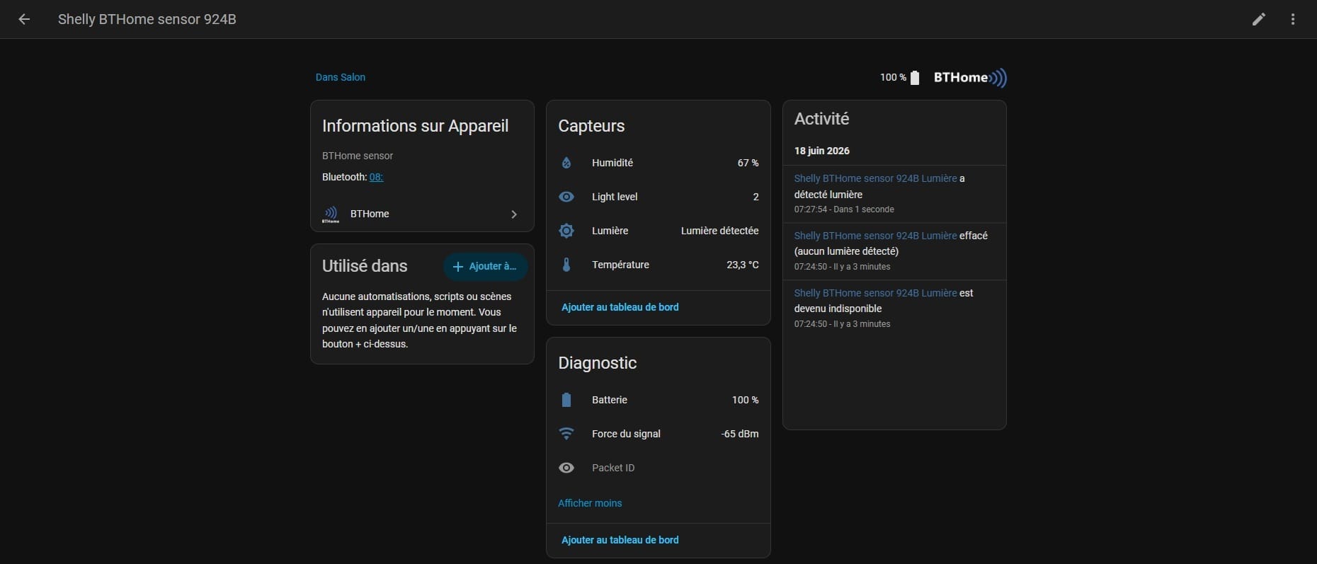

Comme j’utilisais déjà l’intégration BTHome pour d’autres thermomètres Bluetooth, Home Assistant a détecté automatiquement le nouveau thermomètre.
Pour permettre sa détection, votre installation Home Assistant doit disposer d’un adaptateur Bluetooth compatible ou d’un Bluetooth Proxy.
Si l’intégration BTHome n’est pas encore installée, rendez-vous dans Paramètres > Appareils et services, puis ajoutez l’intégration BTHome.
Cliquez ensuite sur « Ajouter un appareil », puis suivez les instructions affichées à l’écran.
Entités disponibles avec l’intégration BTHome
Contrairement à Zigbee2MQTT, BTHome fournit deux entités liées à la luminosité : une entité numérique indiquant la valeur mesurée et une entité textuelle décrivant le niveau de luminosité.

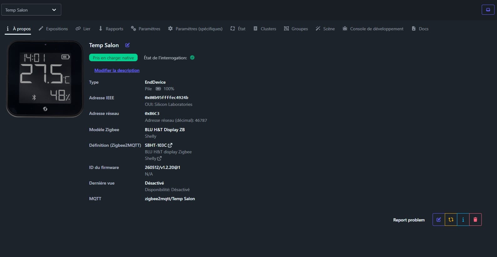

Zigbee2MQTT

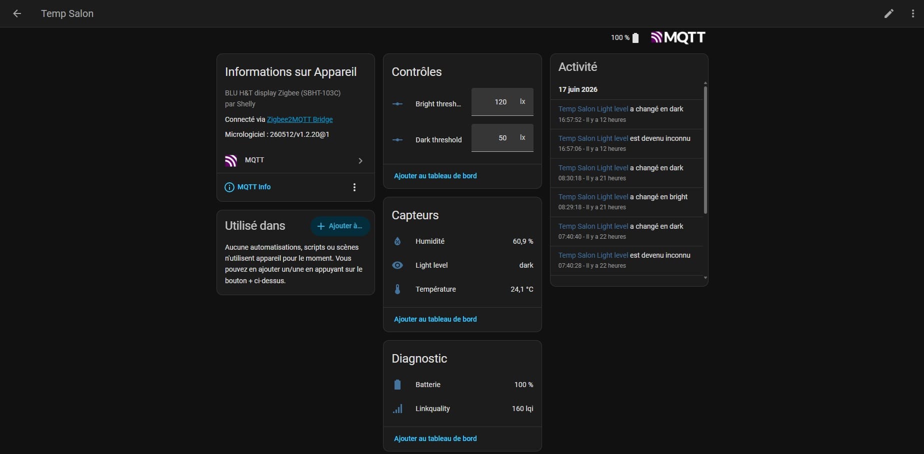

Pour mettre l’appareil en mode d’appairage Zigbee, appuyez une fois sur le bouton situé à l’arrière du thermomètre. Il passe alors en mode de réglage et la mention Set s’affiche à l’écran.
Appuyez ensuite rapidement cinq fois sur le bouton situé à l’arrière du thermomètre pour activer le mode d’appairage Zigbee et la mention ZBP s’affiche à l’écran.
Activez ensuite le mode d’appairage dans Zigbee2MQTT, puis attendez la fin du processus.

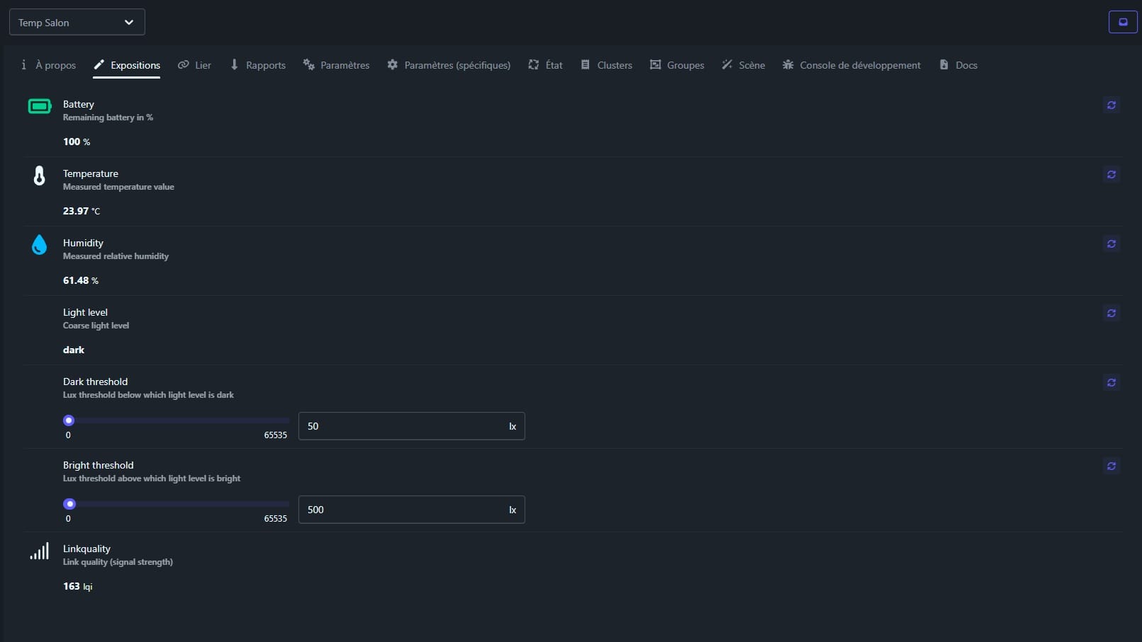

Une fois l’appairage terminé, les différentes entités et les paramètres du thermomètre sont disponibles dans Zigbee2MQTT.
Le thermomètre étant équipé d’un capteur de luminosité, vous pouvez notamment définir les seuils minimal et maximal de luminosité.
Entités disponibles avec l’intégration MQTT
Zigbee2MQTT fournit une entité textuelle indiquant le niveau de luminosité, ainsi que deux entités permettant de définir les seuils de luminosité. Ces entités de réglage ne sont pas disponibles avec BTHome.

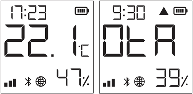

Informations sur les différents éléments affichés sur l’écran e-paper.
Heure actuelle
L’appareil est en mode de configuration
L’appairage Bluetooth est activé
L’appairage Zigbee est activé
Identification Zigbee
Synchronisation de l’horloge en cours
Échec de la synchronisation de l’horloge
Mesure actuelle de l’humidité

Une mise à jour à distance du firmware est en cours. L’écran affiche le pourcentage de progression à la place du taux d’humidité.
Une erreur s’est produite pendant la mise à jour du firmware

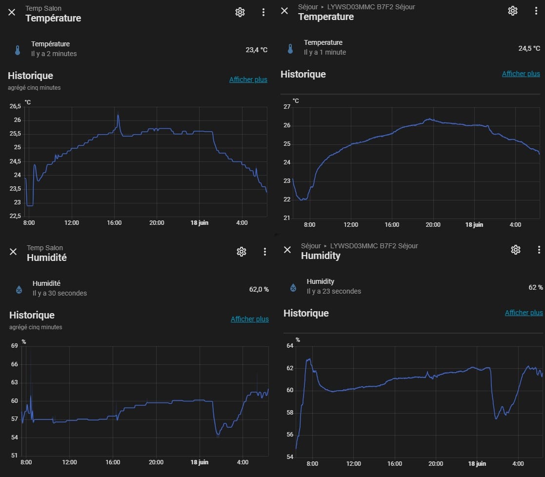

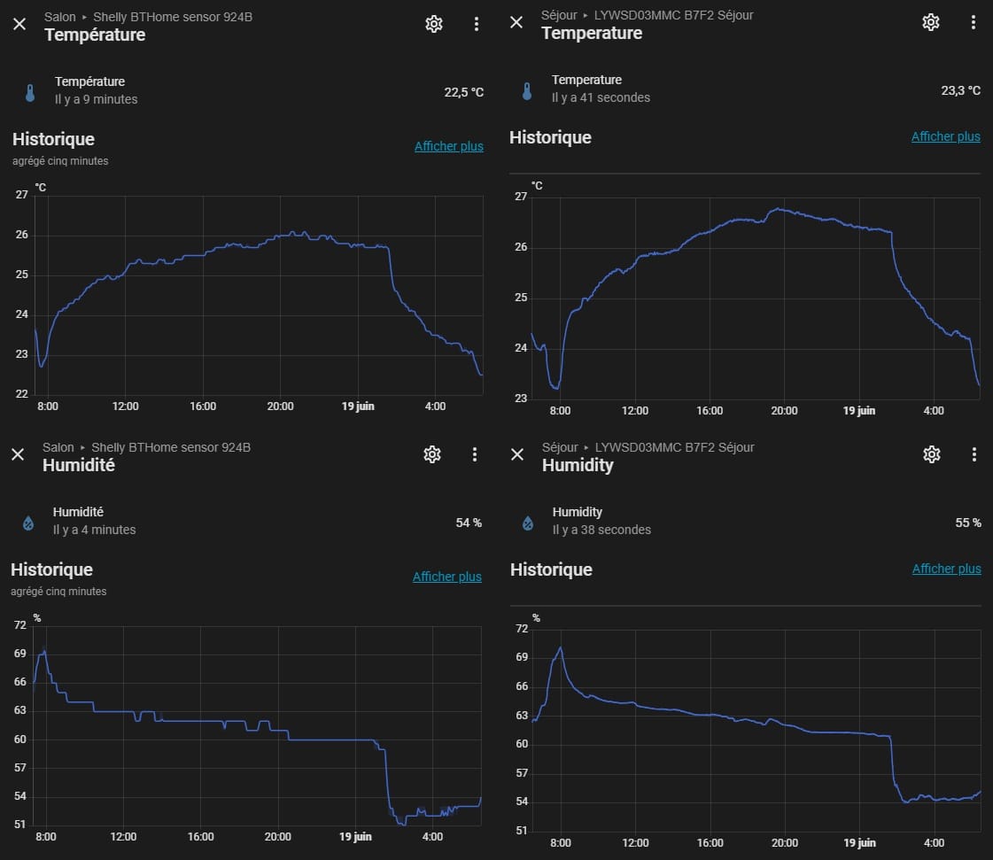

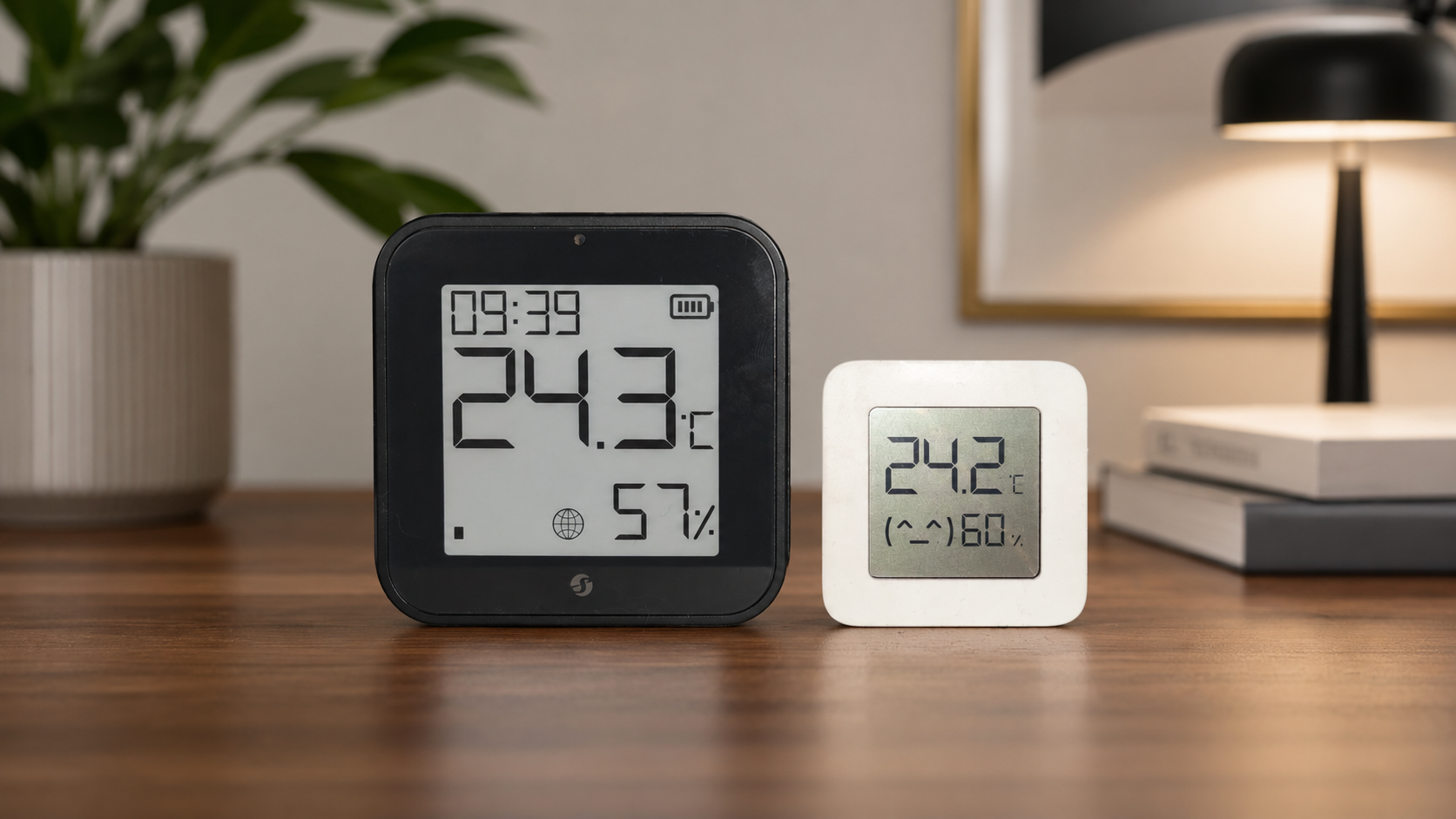

Ne disposant que des thermomètres Xiaomi LYWSD03MMC, j’ai effectué un comparatif avec celui-ci. Le niveau de température est pratiquement identique, avec un léger écart de 2 à 3 % au niveau de l’humidité. Cela est peut-être dû à un mauvais calibrage du thermomètre Xiaomi.
Dans l’ensemble, leurs relevés sont pratiquement identiques.
Shelly BLU H&T Display ZB (65 * 65 * 9 mm) / Xiaomi LYWSD03MMC (43 * 43 * 12.5 mm)
Concernant l’historique, le Shelly présente une courbe davantage en escalier que le Xiaomi. Cela s’explique par la fréquence de remontée des données du Shelly dans Zigbee2MQTT. Il faudra ajuster les paramètres de reporting afin d’obtenir des relevés de température et d’humidité plus fréquents, au prix d’une consommation accrue de la pile.
Avec BTHome, la courbe est plus fluide, car l’intervalle de transmission des données est plus court.
Avec Zigbee2MQTT, le Shelly est affiché à gauche et le Xiaomi à droite.
Avec BTHome, le Shelly est affiché à gauche et le Xiaomi à droite.
