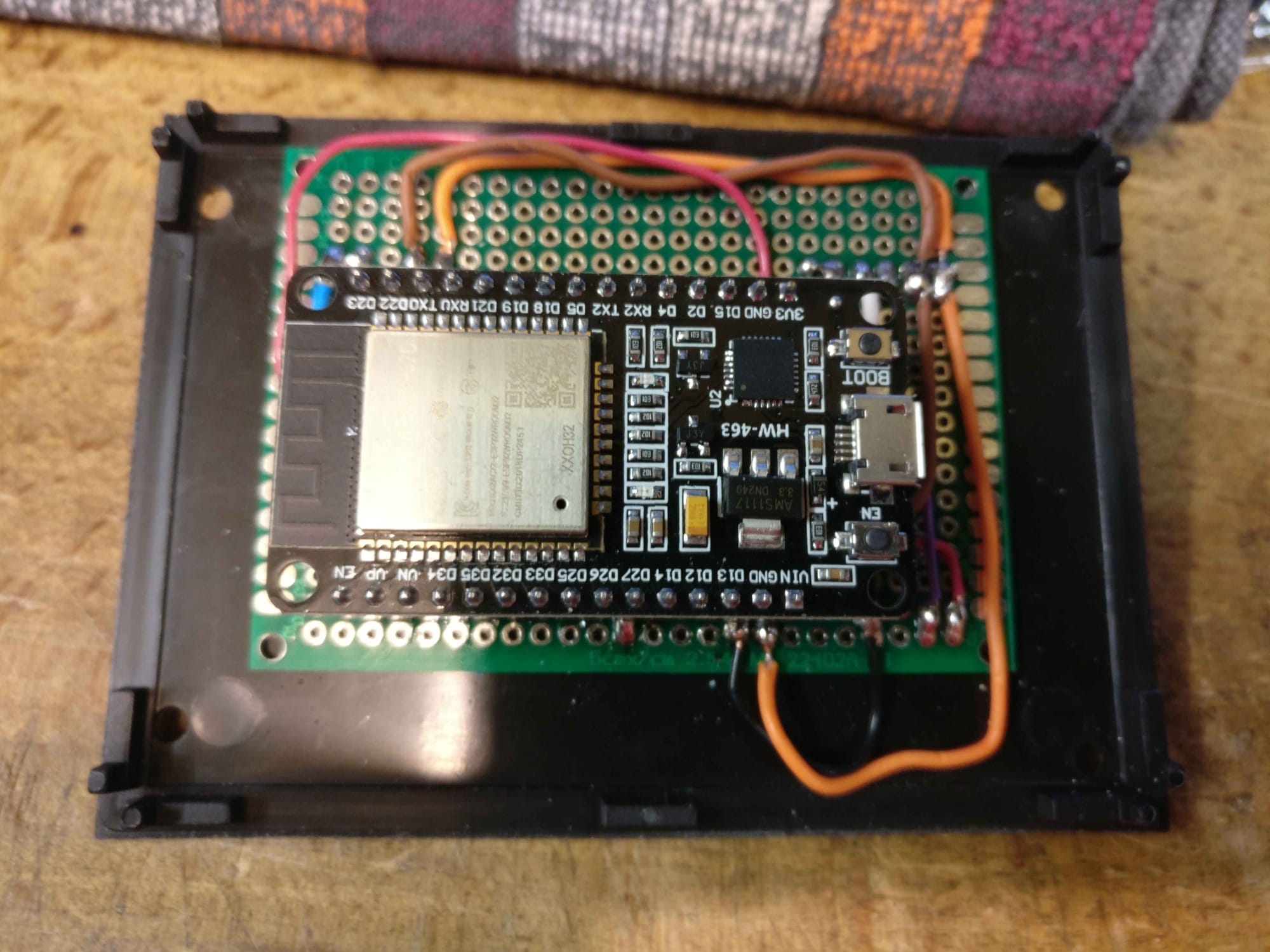

- Matériel et électronique de base, fer à souder, étain, plaque de prototypage perforée ou breadboard et connexions Dupont, multimètre (recommandé).

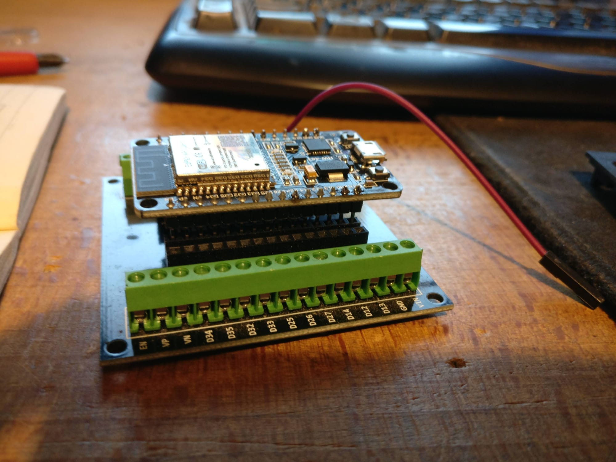

Esp32 Wroom 30 broches CP2102 micro USB type B principalement pour utiliser tous les blocs secteurs de Raspberry pi à ma disposition et inutilisés, car mes pi sont en POE. Ils deviennent compliqués à trouver (je peux difficilement vous les recommander) et passent au type C ou carrément en 38 pins.
Ma dernière commande vient de là : CP2102 WROOM ESP32. Comptez une dizaine de jours pour la livraison, les tarifs sont attractifs. Profitez-en pour en prendre plusieurs, ainsi que les capteurs dont vous avez besoin.

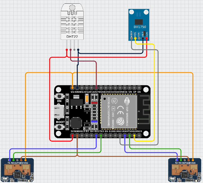

Schéma de câblage
L'avantage de ce projet est sa modularité totale et son évolutivité. Vous pouvez :
- Commencer avec un seul capteur.
- Ajouter progressivement d'autres capteurs.
- Supprimer ceux dont vous n'avez pas besoin.

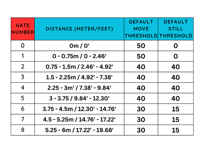

Le 2450 sera recommandé pour un tracking de plusieurs personnes en simultané contrairement au 2410 et 2420. Ce dernier est une version plus évoluée, capable de suivre plusieurs "cibles" et de fournir des coordonnées précises dans l’espace (X, Y), ce qui ouvre la porte à des scénarios complexes comme le suivi de déplacement dans une pièce ou la détection d’intrusion avec discrimination.
Pour information, voici différents autres capteurs de présence du marché et leurs caractéristiques :
À la différence des détecteurs PIR classiques, il détecte non seulement les mouvements, mais aussi la présence immobile, ce qui le rend très utile en domotique. Il reste par contre sensible aux éléments extérieurs comme le vent ou, en intérieur, le lave-linge et malheureusement aussi aux animaux domestiques. Il faudra prendre un soin particulier dans son placement.
Pourquoi un radar LD2410 ?
- Détection fine (présence immobile).
- Angle de 120°.
- Précis, rapide, insensible à la lumière ou à la chaleur.
- Communication série UART.
- Traverse certains matériaux comme le bois, le placo ou même les murs fins, ce qui peut être un avantage (installation discrète ou dans un faux plafond), mais aussi un inconvénient si vous détectez par erreur des mouvements dans une pièce voisine.
- Coût raisonnable.
Limites d’un seul radar
- Angle de détection limité à environ 120°.
- portée maximale entre 5 et 6m (de mon expérience).

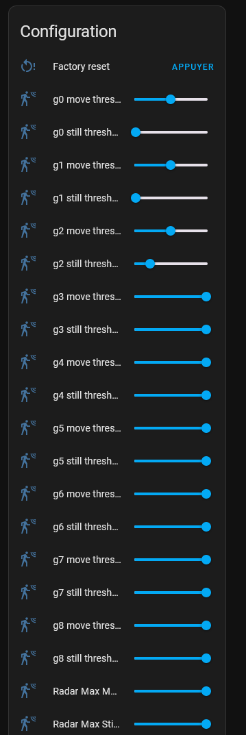

- Utiliser les logs ESPHome pour affiner la sensibilité.

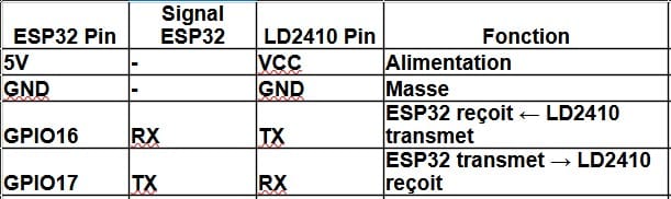

Configuration 1 : ESP32 + 1 Radar LD2410

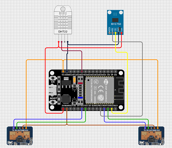

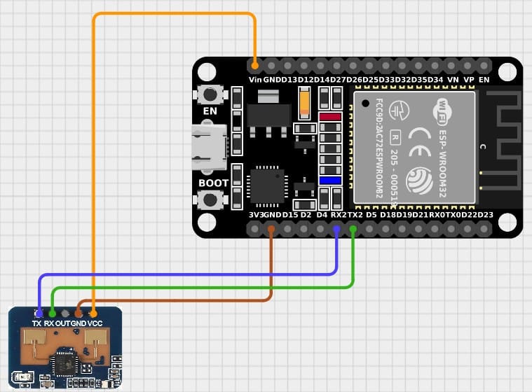

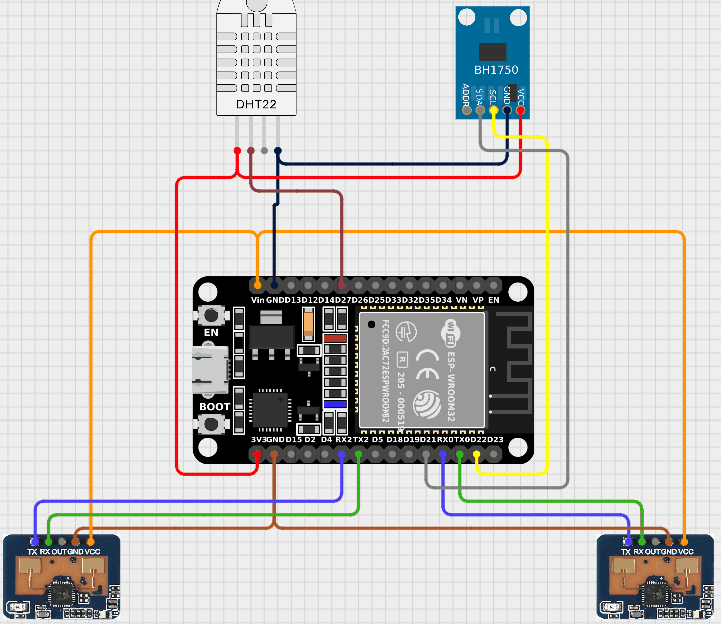

Schéma de câblage

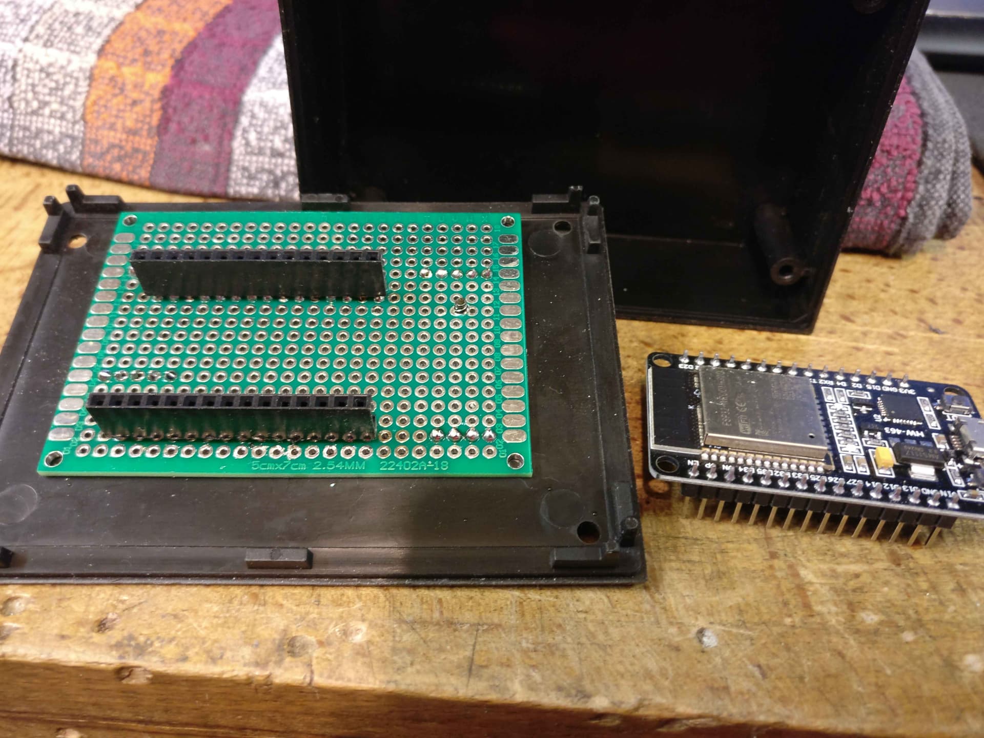

Il suffit ensuite de relier électriquement les éléments ensemble en suivant strictement le schéma, soit via une plaque prototype percée et en soudant, soit via une breadboard et en faisant les liaisons avec des dupont.

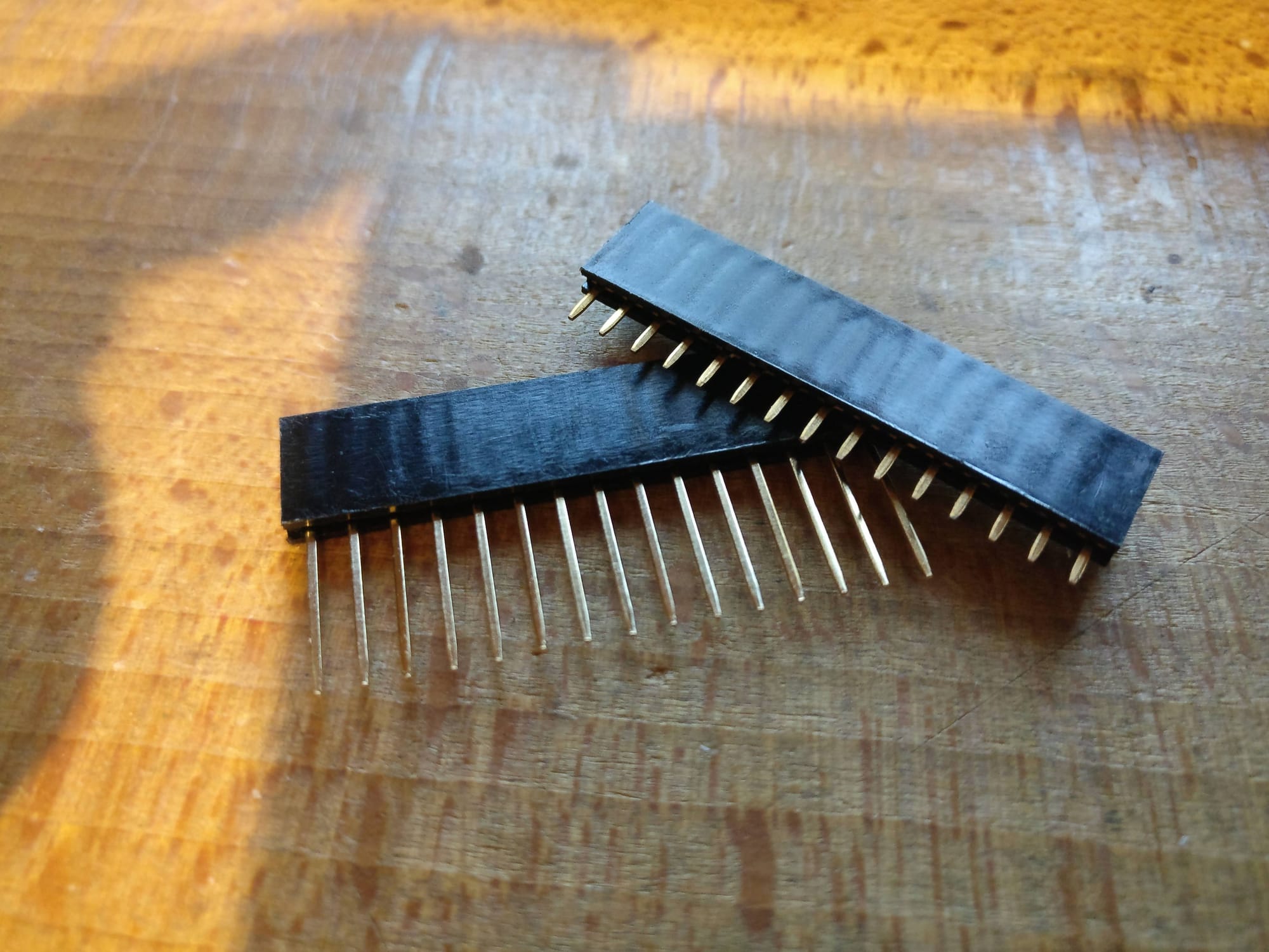

Conseil personnel : après avoir monté plusieurs dizaines d'ESP, fini de souder directement sur celui-ci, pour quelques centimes, vous trouverez des supports 15 / 18 pins, qui permettront d'interchanger rapidement un ESP défaillant (ça arrive).
Ils s’intercaleront entre le circuit ( et donc les connexions électriques ) et l'ESP.

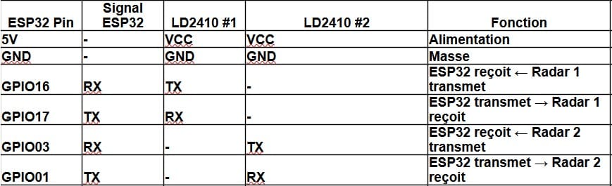

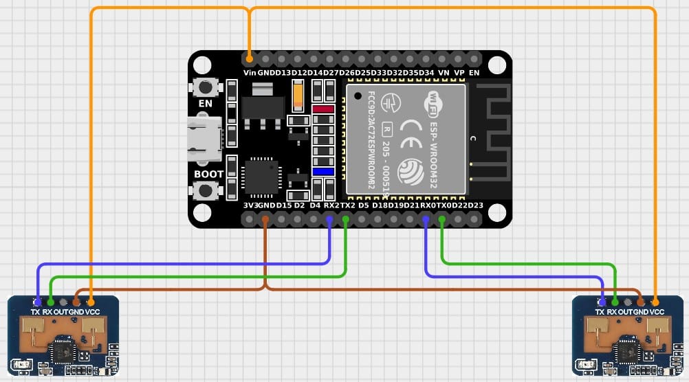

Configuration 2 : ESP32 + 2 Radar LD2410
Si besoin on pourra ajouter un second radar (potentiellement 120° + 120° de détection, mais on préfèrera une zone de recouvrement).
Schéma de câblage
Une fois toutes les connexions réalisées, on pourra tester que l'ESP s'allume, en connectant le bloc secteur (ou l'USB) si la led rouge s'allume, la première étape est franchie. Reste la configuration.

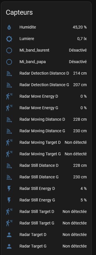

On a donc un ESP opérationnel et qui remonte dans Home Assistant.

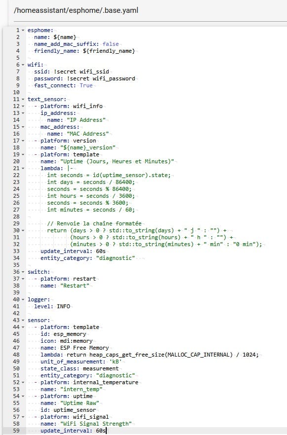

Reste le plus simple, éditer le code et l'installer dans ESPHome Builder en cliquant sur EDIT sur l'ESP dont on veut modifier le code. Là encore la documentation ESPHome est une mine d'informations.
Je colle ici un exemple de configuration complet avec 2 radars, thermomètre luxmètre et Bluetooth Proxy dont nous n'avons pas encore parlé, tous les xxx sont à remplacer.
substitutions:
friendly_name: esp-xxx
packages:
esphome.bluetooth-proxy: github://esphome/bluetooth-proxies/esp32-generic/esp32-generic.yaml@main
esphome:
name_add_mac_suffix: false
friendly_name: ${friendly_name}
api:
encryption:
key: xxx
wifi:
ssid: !secret wifi_ssid
# Optional manual IP
manual_ip:
static_ip: xxx
gateway: xxx
subnet: xxx
i2c:
sda: 21
scl: 22
scan: true
text_sensor:
- platform: wifi_info
ip_address:
mac_address:
- platform: version
- platform: template
name: "Uptime (Jours, Heures et Minutes)"
lambda: |-
int seconds = id(uptime_sensor).state;
int days = seconds / 86400;
seconds = seconds % 86400;
int hours = seconds / 3600;
seconds = seconds % 3600;
int minutes = seconds / 60;
// Renvoie la chaîne formatée
return (days > 0 ? std::to_string(days) + " jours " : "") +
(hours > 0 ? std::to_string(hours) + " h " : "") +
(minutes > 0 ? std::to_string(minutes) + " min" : "0 min");
update_interval: 60s
entity_category: "diagnostic"
switch:
- platform: restart
logger:
level: VERY_VERBOSE
esp32_ble_tracker:
scan_parameters:

number:
# Configuration pour le capteur gauche (G)
- platform: ld2410
ld2410_id: ld2410_g
timeout:
name: Radar Timeout G
max_move_distance_gate:
name: Radar Max Move Distance G
max_still_distance_gate:
name: Radar Max Still Distance G
g0:
move_threshold:
name: g0 move threshold G
still_threshold:
name: g0 still threshold G
g1:
move_threshold:
name: g1 move threshold G
still_threshold:
name: g1 still threshold G
g2:
move_threshold:
name: g2 move threshold G
still_threshold:
name: g2 still threshold G
g3:
move_threshold:
name: g3 move threshold G
still_threshold:
name: g3 still threshold G
g4:
move_threshold:
name: g4 move threshold G
still_threshold:
name: g4 still threshold G
g5:
move_threshold:
name: g5 move threshold G
still_threshold:
name: g5 still threshold G
g6:
move_threshold:
name: g6 move threshold G
still_threshold:
name: g6 still threshold G
g7:
move_threshold:
name: g7 move threshold G
still_threshold:
name: g7 still threshold G
g8:
move_threshold:
name: g8 move threshold G
still_threshold:
name: g8 still threshold G

uart:
- id: ld2410_uart_g / ld2410_uart_d
- id: ld2410_g / ld2410_d
uart_id: ...
throttle: 1500ms
Détection de cibles :
has_target
: détecte n'importe quelle cible.has_moving_target
: détecte les cibles en mouvement.has_still_target
: cibles immobiles détectées par le radar.
Configuration des ports série pour communiquer avec les radars LD2410 (gauche et droite).

number:
- platform: ld2410
ld2410_id: ld2410_g
# Configuration pour le capteur droit (D)
- platform: ld2410
ld2410_id: ld2410_d
Déclaration de paramètres configurables du radar (par Home Assistant) :
timeout
,max_move_distance_gate
, etc. : seuils de détection, distances, etc.g0
àg8
: 9 "gates" (zones de distance du radar), chaque gate peut avoir :move_threshold
: seuil de détection de mouvement.still_threshold
: seuil de détection d'immobile.
Cela permet un réglage très fin de la sensibilité du radar dans chaque zone.
sensor:
- platform: ld2410
ld2410_id: ld2410_g
- platform: ld2410
ld2410_id: ld2410_d
Deux grands blocs, un pour chaque radar :
Données générales :
moving_distance
: distance d’une cible en mouvement.still_distance
: distance d’une cible immobile.detection_distance
: distance maximale de détection.moving_energy
/still_energy
: intensité du signal.

Ce qui au final donnera quelque chose comme ça pour la partie info.
Calibrage de détection
Le radar LD2410 divise la zone de détection en 9 zones de distance appelées gates (de g0
pour la plus proche à g8
pour la plus éloignée).
Pour chacune de ces gates, on peut régler deux seuils indépendants :
move_threshold
: sensibilité à un mouvement dans cette zone.still_threshold
: sensibilité à une présence immobile dans cette zone.
Ces réglages permettent d’adapter la détection selon la distance et le comportement attendu dans chaque portion de la pièce.
Notez que vous pouvez désactiver une ou plusieurs gates si vous en avez le besoin (passer les seuils de détection à 100), chaque gates à un pas de 0.75m si vous voulez désactiver par exemple la détection au delà de 3m.
Méthode de réglage recommandée
Voici une démarche typique pour bien ajuster les seuils :
- Relever les valeurs typiques
- Note les valeurs en présence (avec quelqu’un immobile ou en mouvement).
- Note les valeurs en absence.
- Choisir un seuil juste au-dessus du bruit de fond
- Définis le
move_threshold
et lestill_threshold
à 10-20 % au-dessus du maximum observé sans personne. - Ajuste en fonction de la distance : plus on s’éloigne, plus les énergies sont faibles, donc les seuils aussi.
- Définis le
- Tester en conditions réelles
- Bouge dans différentes zones et observe quelles gates réagissent.
- Reste immobile et vois si la détection persiste.
Exemple d'usage
- Détecter une présence proche même immobile : augmentez le
still_threshold
dans les gates proches (g0 à g2). - Ignorer les mouvements lointains pour éviter les faux positifs : baissez le
move_threshold
dans les gates éloignées (g6 à g8).

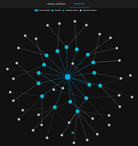

Maillage et Bluetooth Proxy
Le Bluetooth Proxy enfin est une fonctionnalité introduite par Home Assistant qui permet à un ESP32 (car uniquement les ESP32 possèdent un module Bluetooth) de relayer les données Bluetooth vers votre serveur Home Assistant, même si celui-ci est physiquement éloigné ou ne dispose pas de Bluetooth intégré.
L’objectif est d’étendre la couverture Bluetooth dans toute la maison à l’aide de petits ESP32 répartis à des endroits stratégiques. Cela permet notamment de rendre accessibles des périphériques BLE (Bluetooth Low Energy) comme des thermomètres Xiaomi, des capteurs d’humidité, des traqueurs de présence, ou encore des serrures connectées.
L’avantage principal est que vous n’avez rien à faire de complexe : il suffit de flasher l’ESP32 avec ESPHome et d’y activer l’option bluetooth_proxy:
dans le fichier de configuration. Une fois en ligne, l’ESP32 apparaît dans Home Assistant et relaie automatiquement les périphériques BLE détectés dans sa zone. C’est une solution très efficace, peu coûteuse et idéale pour les maisons où le Bluetooth natif de Home Assistant est limité en portée ou bloqué par des obstacles (murs, étages, etc.). Il est même possible de mettre plusieurs ESP32 Bluetooth Proxy dans la maison pour former un maillage de couverture BLE.
En résumé, le Bluetooth Proxy via ESP32 permet de transformer un petit ESP en antenne Bluetooth distante, décuplant ainsi les capacités de détection BLE de votre domotique, sans matériel supplémentaire.
Depuis HA 2025.6.0, on peut se montrer plus exigeant avec le Bluetooth, mieux le comprendre, voir détecter des soucis.
Non, il n'y a pas d'adresses MAC sur l'image, et c'est normal 😉

Mon base.yaml en exemple
esphome:
wifi:
fast_connect: True
text_sensor:
ip_address:
mac_address:
- platform: version
lambda: |-
return (days > 0 ? std::to_string(days) + " j " : "") +
switch:
- platform: restart
logger:
level: INFO
sensor:
icon: mdi:memory
name: ESP Free Memory
lambda: return heap_caps_get_free_size(MALLOC_CAP_INTERNAL) / 1024;
unit_of_measurement: 'kB'
state_class: measurement
- platform: internal_temperature
- platform: uptime
- platform: wifi_signal
name: "WiFi Signal Strength"
Dans les !includes, mettre un . devant le nom du fichier, permet de les rendre invisible dans l'interface ESPHome builder.
