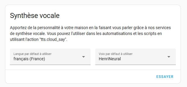

La souscription Nabu Casa est le moyen le plus simple pour mettre en place un système d'assistance vocale.
Si vous avez une souscription Nabu Casa, rendez-vous dans Paramètres - Home Assistant Cloud.
Dans la section Synthèse vocale, vous pouvez sélectionner la langue et la voix par défaut. Et c'est tout, vous avez maintenant un assistant "Nabu Casa Cloud" à disposition…

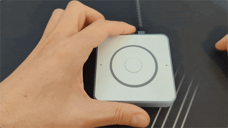

Activer/désactiver la led et changer la couleur
Activer l'interrupteur sur l'entité LED Ring. Laisser appuyer sur le bouton central et tourner la molette pour changer la couleur.

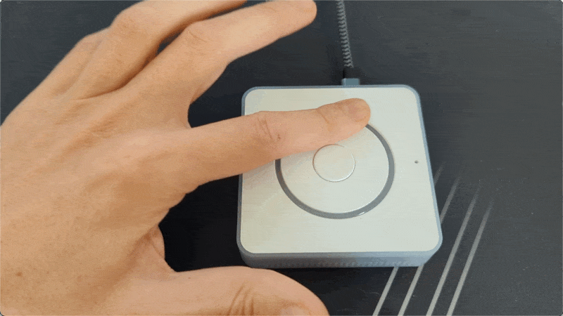

Couper le micro
Soit sur Home Assistant avec l'entité mute ou sur le côté de l'appareil, il y a un bouton pour couper le micro.

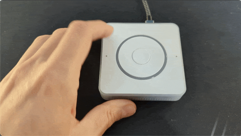

Régler le volume
Tourner la molette à gauche pour diminuer ou à droite pour augmenter le volume.

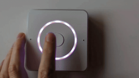

Activer Assit sans utiliser le wake word
Il vous suffit de cliquer sur le bouton central, pour activer Assit sans utiliser le wake word "OK Nabu".
