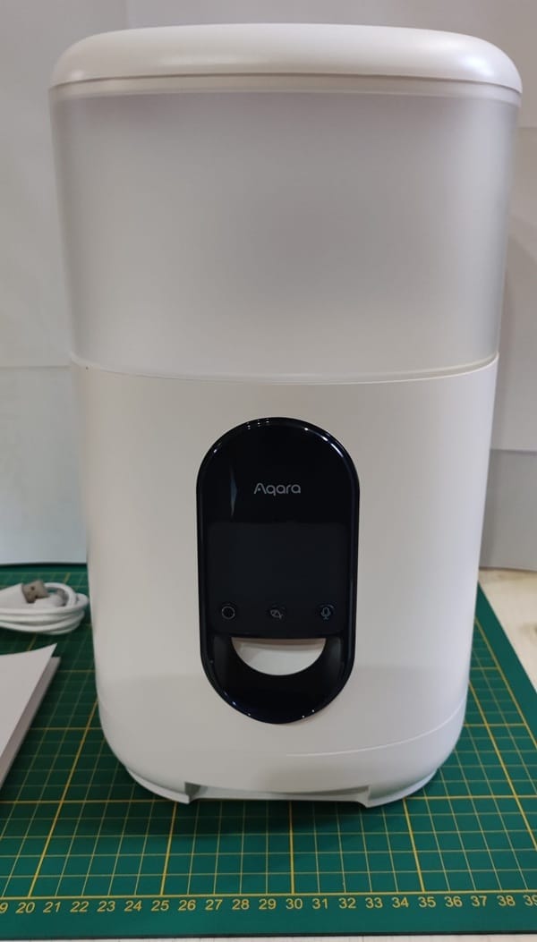

Le distributeur face avant, avec :
- un bouton pour synchroniser l'appareil.
- un bouton de distribution de croquette.
- un bouton pour enregistrer un message, quand une distribution de croquette se fera.
- une led bleue quand l'appareil est sous tension.

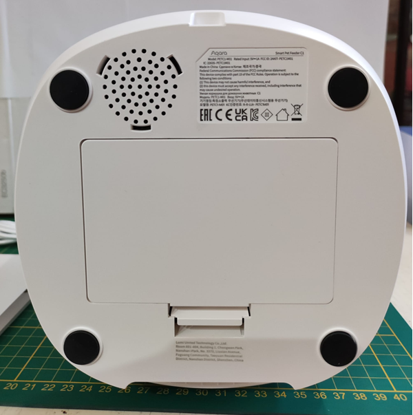

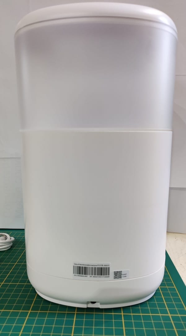

La face avant, et la face arrière, avec la prise pour l'alimentation par USB :

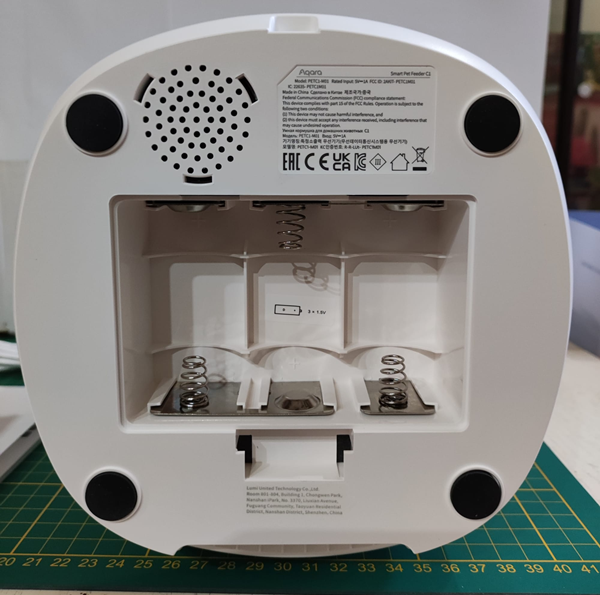

Le dessous de l'appareil avec un Haut parleur.
Et l'emplacement pour des piles LR20. (En cas de coupure d'électricité, l'appareil fonctionnera toujours avec les piles)

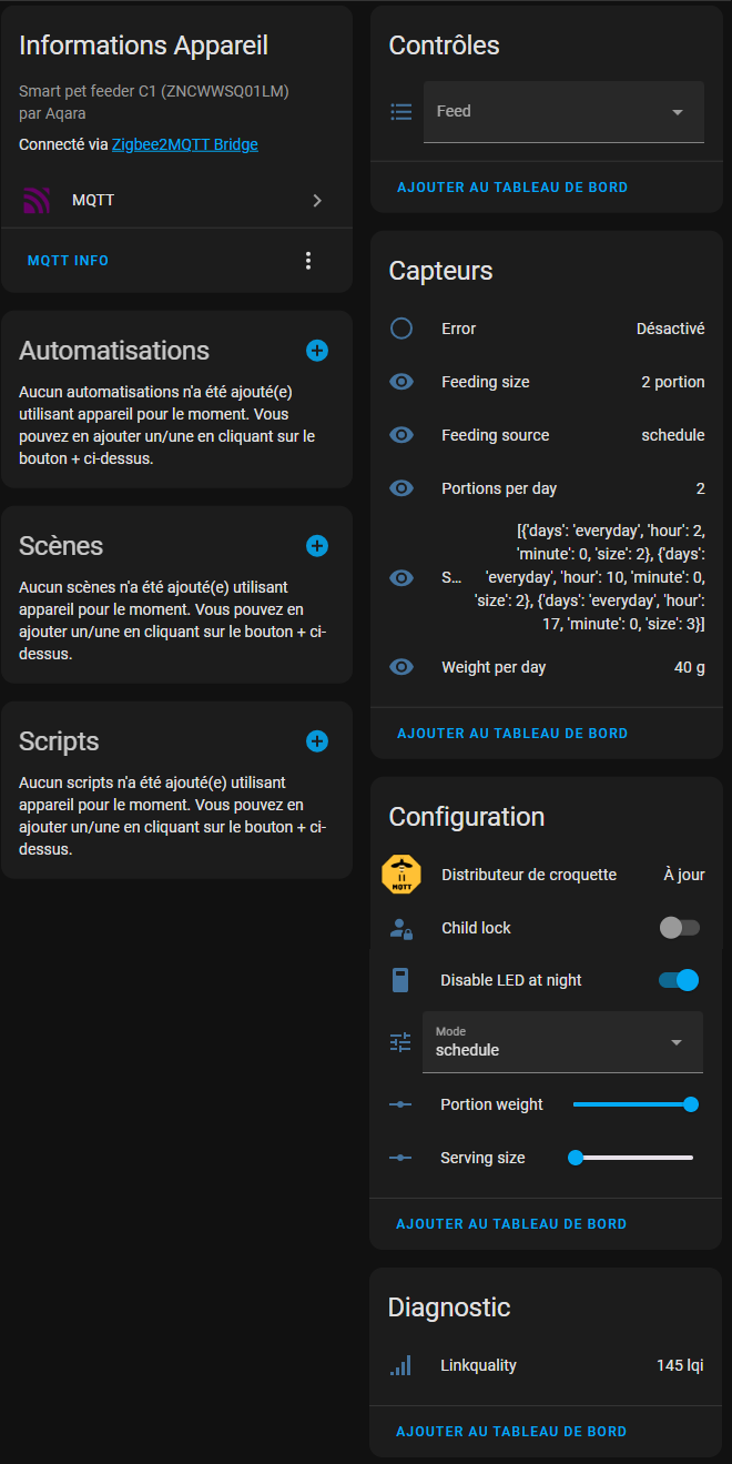

Les fonctions disponibles dans Zigbee2MQTT :
Les entités dans Home assistant :

Zigbee2MQTT
Feed :
Entité select, pour distribuer des croquettes manuellement. Mettre sur START
pour lancer une distribution.
Finding source :
Source d'alimentation, schedule
, manual
, remote
Finding size :
Nombre de portions distribuées, de la dernière distribution.
Portions per day :
Nombre de portions distribuées dans la journée.
Weight per day :
Poids de croquettes distribué dans la journée.
Error :
Indique une erreur pour le distributeur. (Je n'ai pas trouvé d'information à ce sujet).

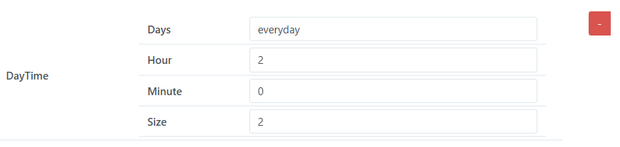

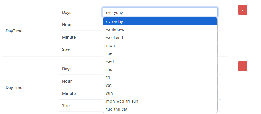

Schedule :
Programmation d'alimentation. Vous pourrez faire votre programmation de croquettes, choisir le jour, l'heure, les minutes et la quantité de portions.
Pour les jours de programmation, vous avez plusieurs choix.
Disable led at night :
Activer ou désactiver la led bleue quand l'appareil est sous tension de 21h à 9h. Ce n'est pas possible de la désactiver complètement toute la journée.
Child lock :
Activer ou désactiver les boutons de l'appareil en façade.
Mode :
Mode de distribution, en programmé ou manuelle.
Serving size :
Nombre de portions à distribuer en mode manuelle.
Portion weight :
Poids de la portion distribué, qui va de 1 à 20g. Peser une portion de croquette et indiquer là.
Linkquality :
Qualité de liaison Zigbee de l'appareil.

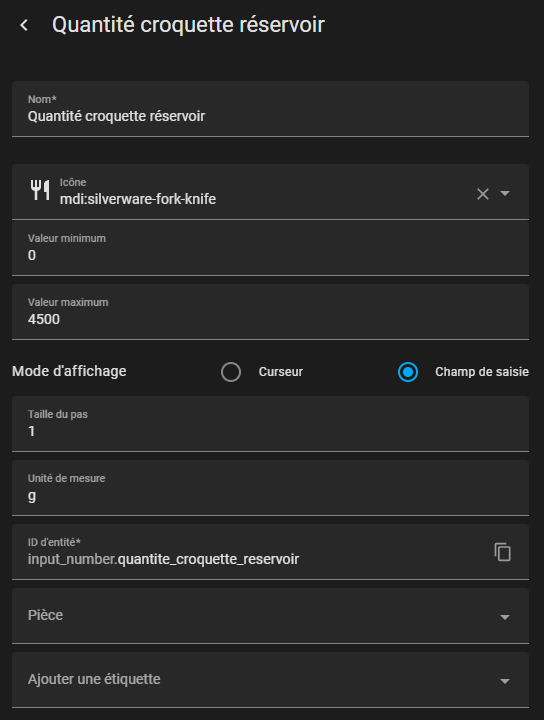

L'utilisation de l'appareil au quotidien est vraiment bien. Fini la corvée pour remplir la gamelle de votre animal, tout est automatique. Tout fonctionne et se gère tout seul. Le seul souci que j'ai eu, est le manque d'une entité pour être informé que le réservoir de croquette est vide.

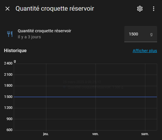

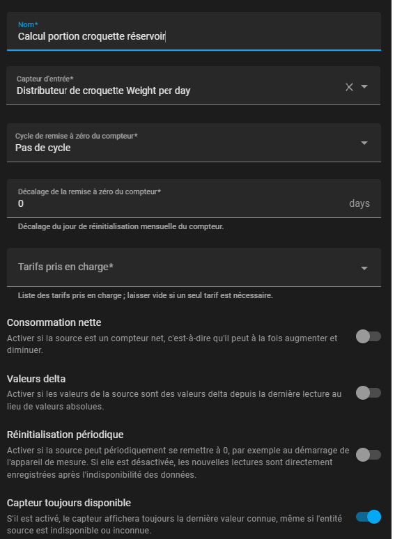

Pour y remédier, j'ai créé un input_number pour le poids total de croquette mis dans le réservoir en gramme.
Le réservoir de croquette peut supporter jusqu'à 1,5 kg de croquettes, j'ai mis 1 500 g en quantité avec le réservoir rempli au complet.

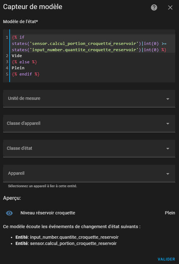

Puis j'ai créé un compteur de service public.

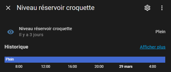

Pour finir, j'ai créé un template sensor qui me dira si le réservoir est plein ou vide. Ça calcule si le poids du compteur de service public est plus grand ou égal au poids de l'input_number de la quantité du réservoir.
le template :
{% if states('sensor.calcul_portion_croquette_reservoir')|int(0) >= states('input_number.quantite_croquette_reservoir')|int(0) %}
Vide
Plein

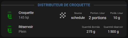

Tableau de bord
j'ai utilisé une carte avec mutli-entity-row. L'icône croquette s'affichera en rouge et clignotera s'il y a une erreur sur l'appareil et un appui simple permet d'aller à la page de l'appareil dans l'intégration MQTT. L'icône de graine permet une distribution de croquettes manuellement. Puis, vous avez les informations de la source (schedule ou manuel), du nombre de portions distribuées par jour et du poids de croquettes distribuées par jour.
L'icône réservoir passe en rouge quand le réservoir est vide et clignote. Avec un long appui, ça remet à zéro l'entité du compteur de service public pour la quantité donnée. Vous avez la quantité totale de croquettes données et la quantité de croquettes mises dans le réservoir.
