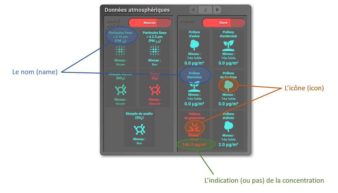

La carte est constituée de plusieurs éléments graphiques pouvant (ou pas) être utilisés et affichés :
- le support (appelé "card")
- le nom ("name")
- une icône ou une image ("icon" ou "entity_picture")
- une étiquette ("label")
- un état ("state")
- etc.

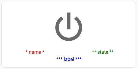

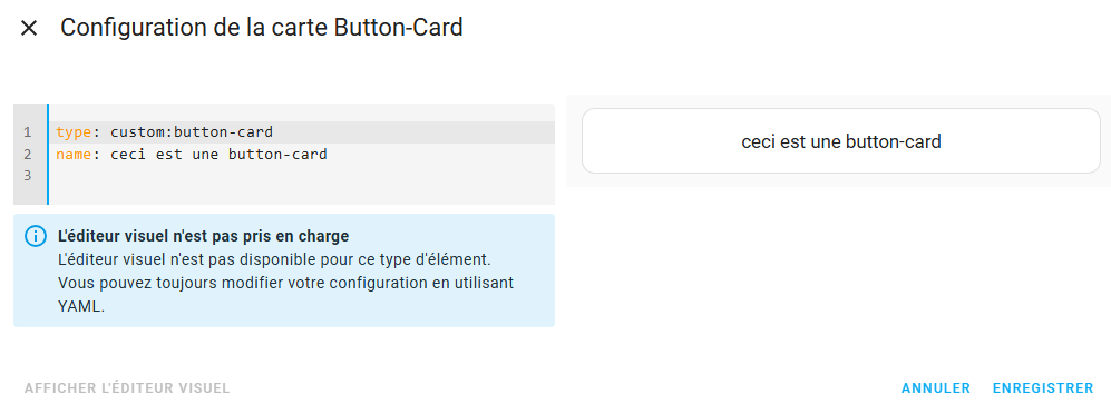

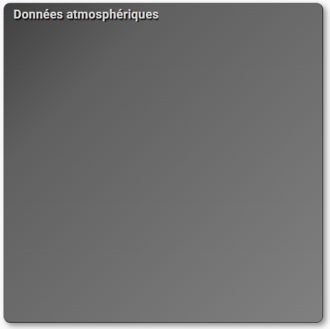

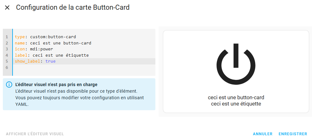

Des images seront plus parlantes, voilà ce que vous obtiendrez en ajoutant une custom:button-card sans autres précisions :
Nous obtenons donc le support vide de tout élément.

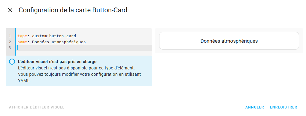

Pour ajouter un nom à la carte, il suffit donc d'ajouter au code une ligne définissant le nom (celui-ci sera automatiquement ajouté et positionné au centre de la carte).
Pour d'autres éléments, il faudra en plus spécifier de les afficher sur la carte :
On peut définir des éléments et décider de ne pas les afficher, ou alors décider de les afficher ou les masquer de manière conditionnelle (dans l'exemple ci-dessous, on affiche une icône différente en fonction de l'état d'une entrée de type "Interrupteur").

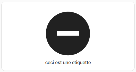

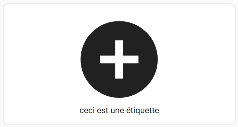

Etat de l'entité = "on" :
Etat de l'entité = "off" :

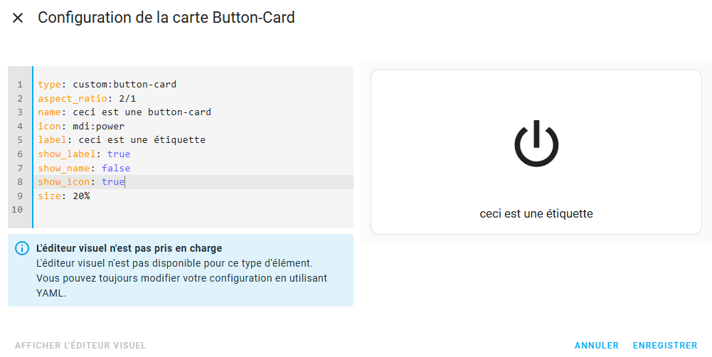

Le code :
type: custom:button-card
name: ceci est une button-card
icon: |
return states['input_boolean.lave_linge'].state === 'on' ? 'mdi:plus-circle' : 'mdi:minus-circle';
label: ceci est une étiquette
show_label: true
show_name: false
show_icon: true
Nous reviendrons ultérieurement sur l'affichage conditionnel.

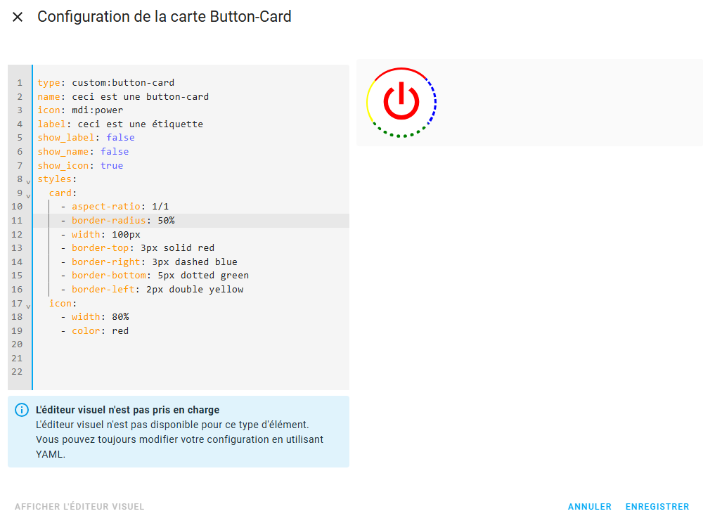

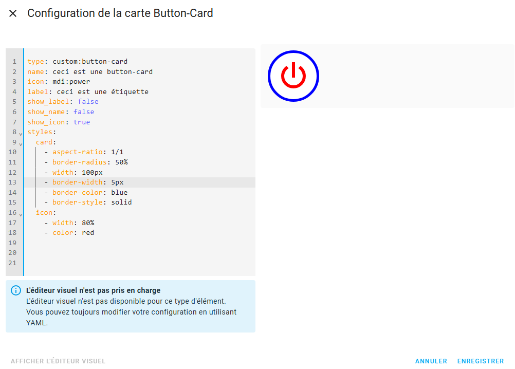

Mettons que nous voulions faire un simple bouton rond avec une icône "power" (mdi:power), nous allons définir dans les styles du support ("card") l'attribut "aspect-ratio" (qui correspond à la propriété "aspect_ratio") à 1/1
, l'attribut "border-radius" à 50%
, et l'attribut "width" (la largeur de la carte) à 100px
(pixels) pour ne pas avoir un bouton immense. Nous ajouterons une bordure bleue solide de 5 pixels d'épaisseur avec les attributs "border-width", "border-style" et "border-color". Nous allons ensuite définir l'attribut "width" de l'icône (nous aurions pu aussi jouer avec la propriété "size") et son attribut "color" :

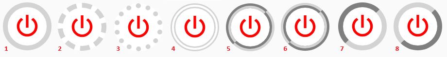

Les styles de bordure possibles sont :- border-style: solid
: bordure pleine (qui est le style de bordure par défaut) (1)- border-style: dashed
: bordure en pointillés (2)- border-style: dotted
: bordure en points (3)- border-style: double
: bordure double (4)- border-style: groove
: effet sculpté (5)- border-style: ridge
: effet surélevé (6)- border-style: inset
: effet enfoncé (7)- border-style: outset
: effet en relief (8)
La couleur de la bordure peut se définir par son nom : - border-color: red
, par la spécification des valeurs des trois composantes RGB ("red", "green" et blue") : rgb(255,0,0,)
, en ajoutant la composante Alpha (transparence) : rgba(255,0,0,0.5)
ou par son code HTML : "#FF0000"
Le rayon de bordure peut être défini en pixels (- border-radius: 20px
) ou en pourcentage (border-radius: 20%
). Un border-radius
de 50% sur une carte ayant un aspect-ratio
de 1/1 donne une carte circulaire. On peut spécifier le border-width
, le border-color
et le border-style
sur une seule ligne de la manière suivante : - border: 3px rgba(211,211,211,0.8) outset
De la même manière, on peut spécifier l'épaisseur, la couleur et le style de la bordure de chacun des côtés de la carte :

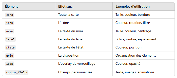

Ci-dessous, la liste des éléments auxquels vont pouvoir être appliqués des styles :
1 - Liste des attributs de "styles" pour l'élément "card" :

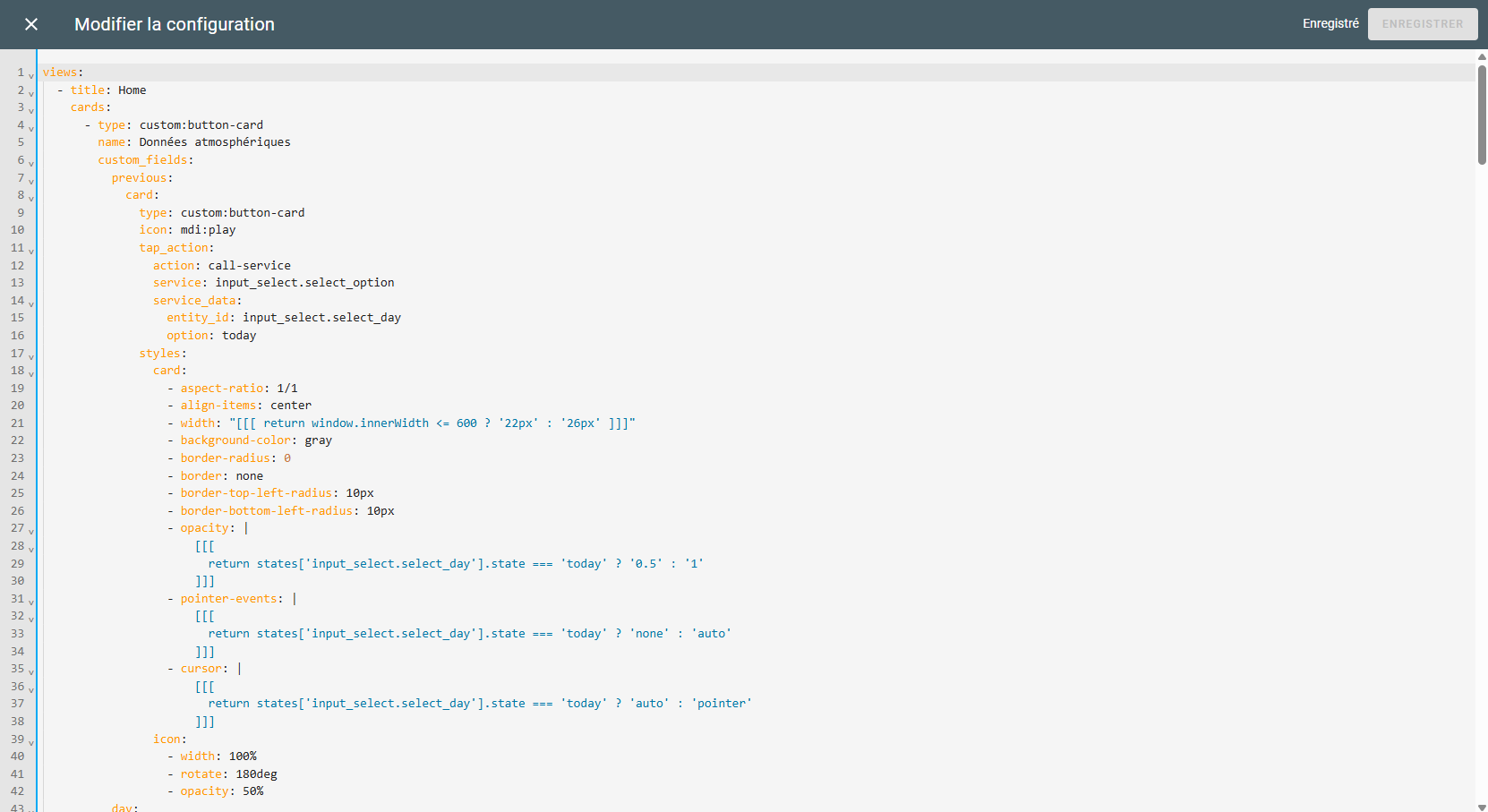

Dans ce nouveau chapitre, nous allons aborder un élément essentiel de custom:button-card : l'élément "custom_fields" (champs personnalisés).
Cet élément va permettre d'incorporer à notre carte "button-card" n'importe quelle autre carte (native ou personnalisée) et notamment d'autres "button-cards"...

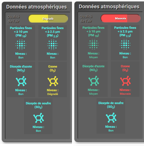

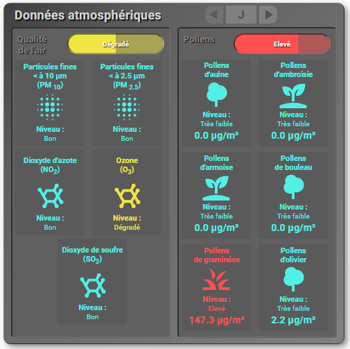

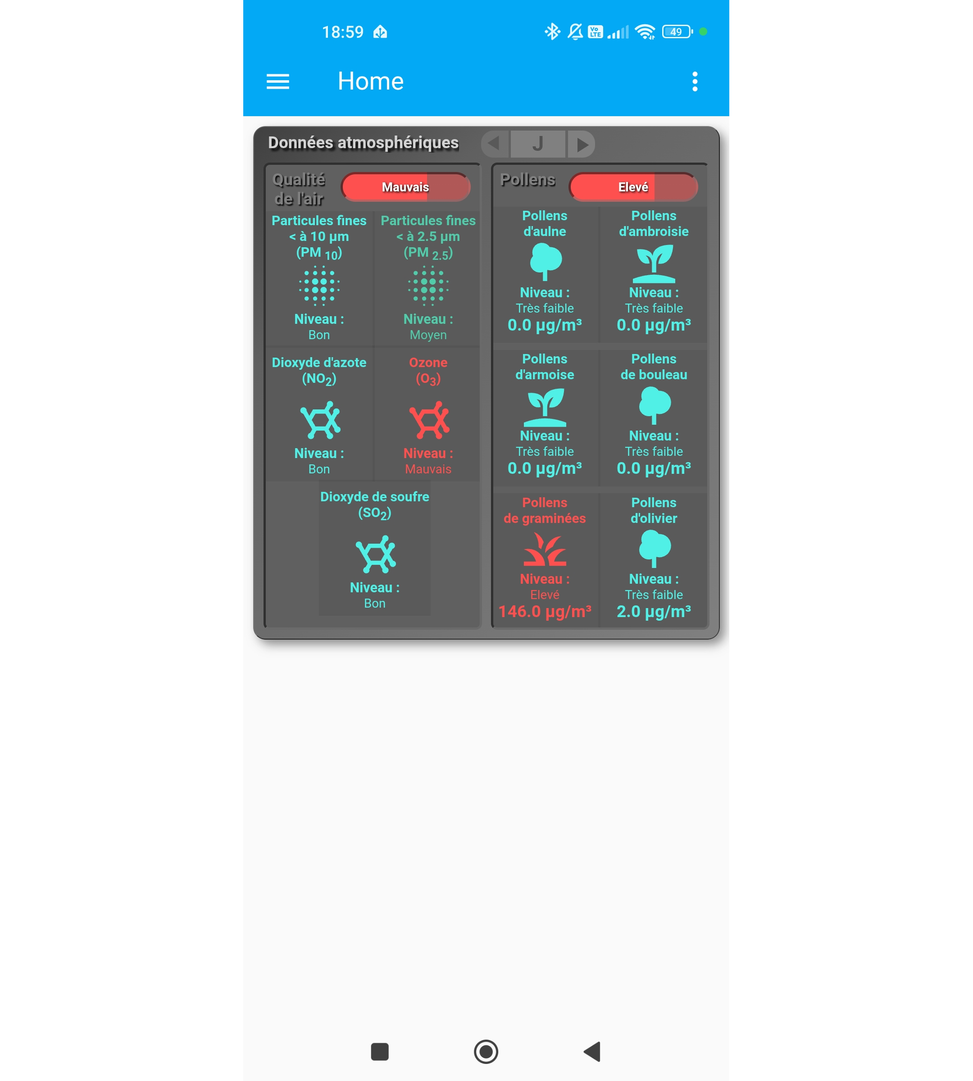

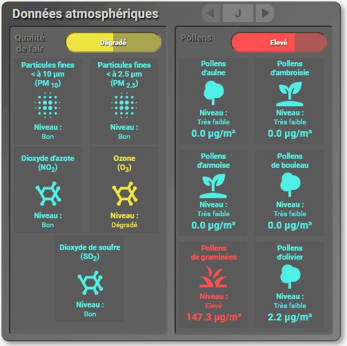

Illustration avec une carte des polluants
Pour aborder cet élément, nous allons créer de A à Z une carte permettant d'afficher les données atmosphériques issue d'Atmo France (recueil de données du niveau de concentration atmosphérique d'un certain nombre de polluants et de certains pollens).

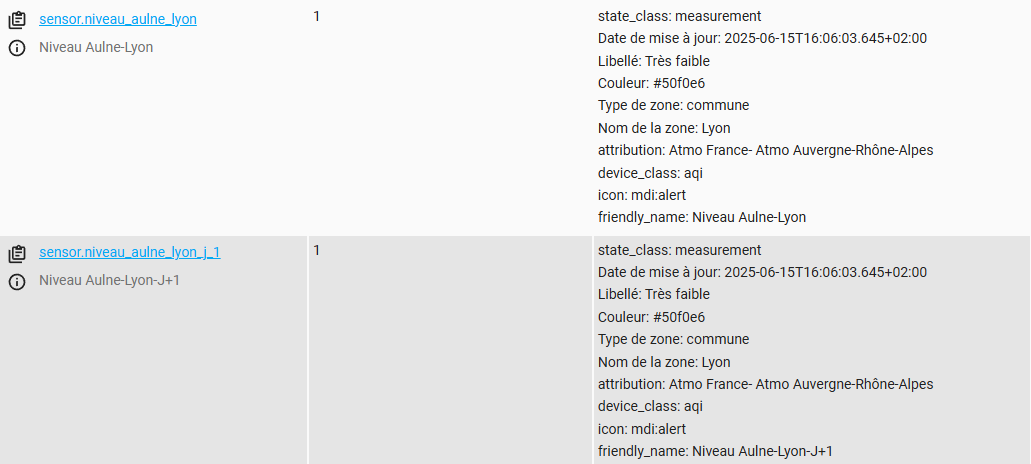

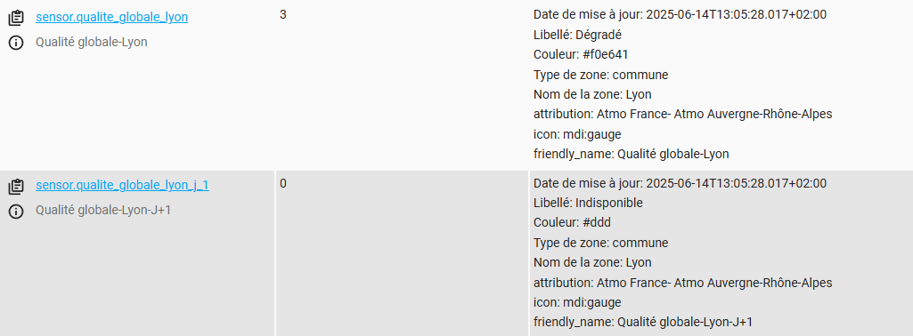

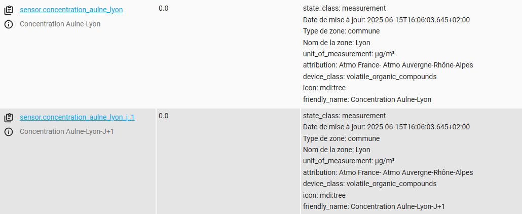

Ces données vont être importées dans Home Assistant via l'intégration atmofrance (https://github.com/sebcaps/atmofrance).
Afin d'aborder les champs personnalisés, nous allons créer cette carte qui permettra en un coup d'œil de visualiser les informations issues de l'intégration :
Nous pouvons trouver sur la page du github de l'intégration les informations suivantes :
"L'intégration expose les données d'Atmo France pour une commune donnée. Les données exposées pour la pollution de l'air sont :
- Niveau de pollution Dioxyde d'Azote (NO2)
- Niveau de pollution Ozone (O3)
- Niveau de pollution Dioxyde de Soufre (SO2)
- Niveau de pollution Particules fines <2.5 µm (Pm25)
- Niveau de pollution Particules fines <10 µm (Pm10)
- Niveau global de qualité de l'air
Les données exposées pour les pollens sont :
- Concentration en Ambroisie (µg/m3)
- Concentration en Armoise (µg/m3)
- Concentration en Aulne (µg/m3)
- Concentration en Bouleau (µg/m3)
- Concentration en Graminée (µg/m3)
- Concentration en Olivier (µg/m3)
- Niveau Ambroisie
- Niveau Armoise
- Niveau Aulne
- Niveau Bouleau
- Niveau Graminée
- Niveau Olivier
- Qualité globale Pollen
Sont disponibles, les données pour le jour courant (J) ainsi que les prévisions pour le jour suivant (J+1)."

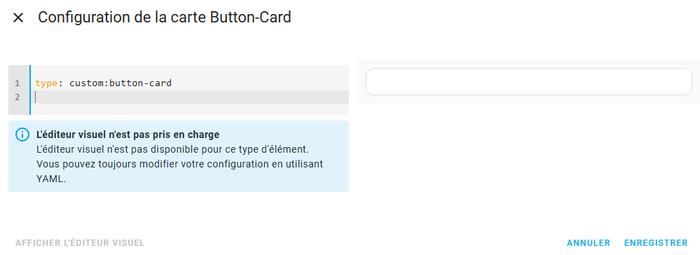

Création de la carte de base
Nous allons donc partir d'une custom:button-card vierge qui servira de support aux différents champs personnalisés (custom_fields) permettant d'afficher les données.
Nous commençons donc par définir le type de carte ("type: custom:button-card") puis nous ajoutons son nom ("name: Données atmosphériques") et nous allons définir les attributs des éléments "card" et "name" avec la propriété "styles".

Nous allons maintenant définir les attributs du nom et pour commencer, la taille de la police utilisée que nous allons modifier dynamiquement en fonction de la largeur de l'écran sur lequel sera affichée la carte :
styles:
card:
- aspect-ratio: "[[[return window.innerWidth <= 600 ? '1/1.1' : '1/1']]]"
- background: >-
linear-gradient(135deg, rgba(64,64,64,1) 0%, rgba(96,96,96,1) 25%,
rgba(128,128,128,1) 100%)
- border-radius: 10px
- box-shadow: 4px 4px 8px rgba(32,32,32,0.5)
- border: 1px rgba(32,32,32,0.5) outset
- pointer-events: none
name:
- font-size: "[[[return window.innerWidth <= 600 ? '0.8em' : '1.1em']]]"
Nous allons à nouveau utiliser une expression JavaScript avec en condition "window.innerWidth <= 600", en valeur si vrai "0.8em" et en valeur si faux "1.1em". La taille de la police est donnée en unité relative (em), 1.1em correspondant pour cette carte à 16.8 pixels.
Nous allons ensuite définir les autres attributs du nom :
- font-weight: bold (police en gras)
- color: lightgray (couleur de la police)
- text-shadow: 2px 2px 2px rgba(0, 0, 0, 0.9) (ombre portée du texte)
- align-self: start (alignement vertical)
- justify-self: start (alignement horizontal)
- padding-left: 3% (éloignement de la bordure gauche de la carte)
- margin-top: "[[[return window.innerWidth <= 600 ? '-10px' : '-15px']]]"
Une fois encore, nous utilisons une expression JavaScript afin de définir dynamiquement la position du nom par rapport à la marge haute (margin-top) de la carte : -10 pixels si l'écran d'affichage à une largeur inférieure ou égale à 600 pixels et -15 pixels dans le cas contraire.

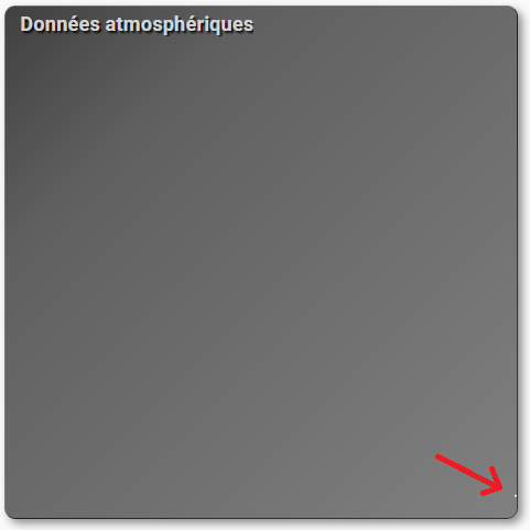

Nous avons donc maintenant notre carte support avec le visuel que nous voulions obtenir :
Le code :
styles:
card:
- background: >-
name:
- font-weight: bold
- color: lightgray
- text-shadow: 2px 2px 2px rgba(0,0,0,0.9)
- align-self: start
- padding-left: 3%

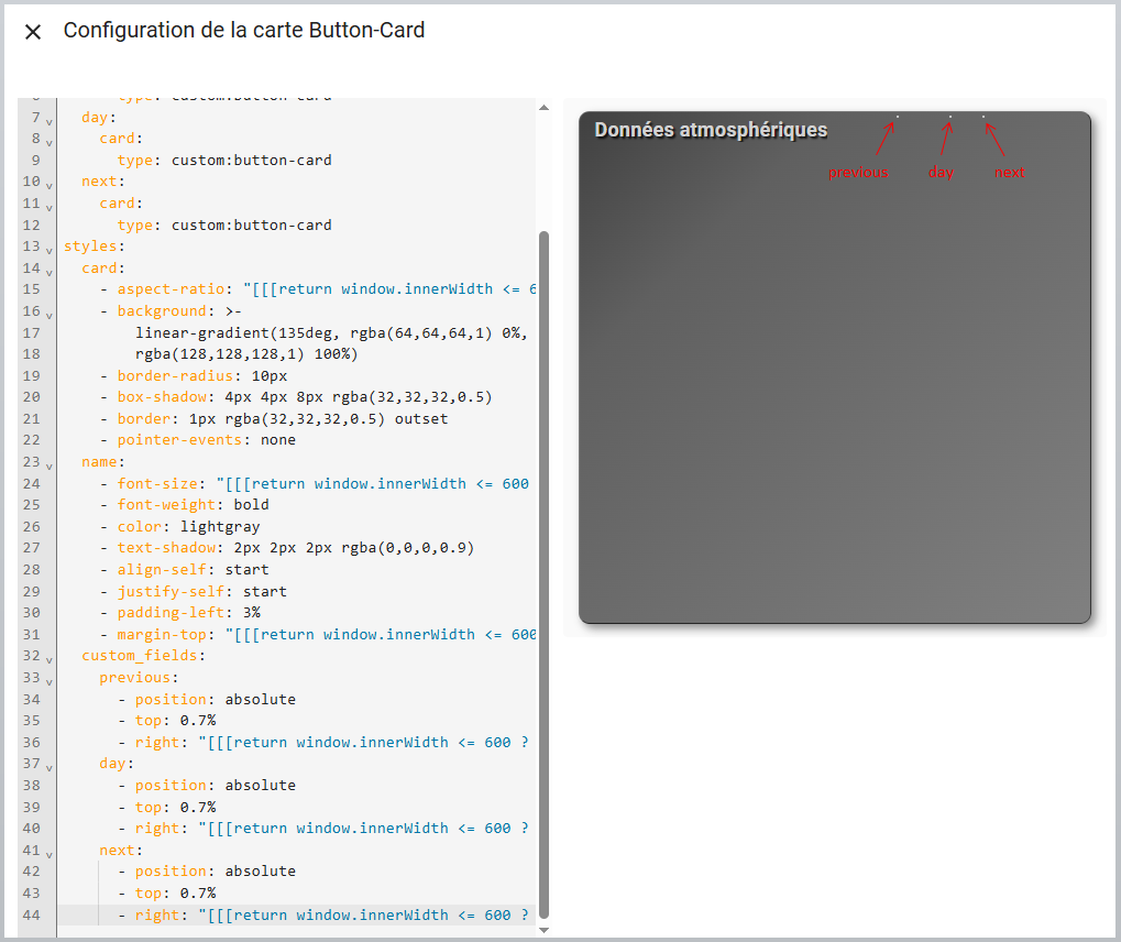

Ajout du sélecteur de jours
Nous allons maintenant passer au vif du sujet : les custom_fields (champs personnalisés). Nous allons donc commencer par ajouter des custom_fields qui permettront d'afficher les données du jour ou celles du lendemain avec une zone d'affichage indiquant s'il s'agit des données du jour ("J") ou celles du lendemain ("J+1"). Nous allons donc ajouter un custom_fields pour le bouton avec une flèche pointant vers la gauche, un custom_fields pour le bouton avec la flèche pointant vers la droite et un custom_fields pour afficher le jour en cours.
Le principe de mise en œuvre des custom_fields est toujours le même (c'est un point que ni ChatGPT, ni Mistral AI, ni Copilot n'ont intégré à ce jour) :
On commence par définir le custom_fields à la racine de la carte support en l'introduisant avec "custom_fields:" puis en dessous avec un décalage (indentation) de 2 espaces le nom du custom_fields puis en dessous avec un décalage de 2 espaces supplémentaire "card:" et encore en dessous avec un nouveau décalage de 2 espaces "type:" suivi du type de carte que nous voulons ajouter. (Pour rappel, un custom_fields permet d'intégrer dans une custom:button-card n'importe quelle carte existante, native ou personnalisée).
Dans notre exemple, nous allons utiliser des custom:button-cards pour tous nos custom_fields. Nous appellerons le premier des trois custom_fields "previous", le deuxième "day" et le dernier "next".
custom_fields:
previous:
card:
day:
card:
next:
card:
styles:
card:
- background: >-
name:
- font-weight: bold
- color: lightgray
- align-self: start
- padding-left: 3%
A ce stade, nous verrons sur la carte support, un petit point blanc en bas à droite de la carte (en fait, il y a 3 points superposés, chaque point correspondant à un des custom_fields) :
Pour résumer, la définition des custom_fields se fait à la racine de la carte support. Il faudra ensuite gérer le positionnement de ceux-ci sur la carte support. La gestion du positionnement se fait au niveau des "styles:" de la carte support de la manière suivante :

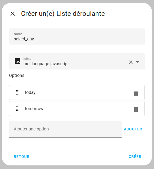

Afin de pouvoir sélectionner quelles valeurs seront affichées (celles du jour courant ou celles du lendemain), nous allons créer une entrée de type "Liste déroulante" dans laquelle nous allons ajouter deux valeurs : "today" et "tomorrow"
Une fois l'entrée créée, nous allons pouvoir définir les boutons de façon à obtenir le visuel suivant :

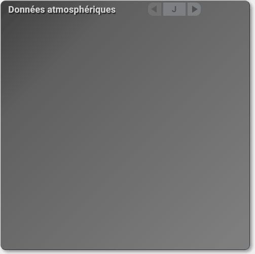

Pour avoir un bouton "previous" et un bouton "next" fonctionnels, nous allons ajouter ce que doivent faire ces boutons lors d'un clic ("tap_action") :
tap_action:
action: call-service
service: input_select.select_option
service_data:
entity_id: input_select.select_day
option: today (bouton "previous" ou tomorrow pour le bouton "next")
Un clic sur le bouton va appeler le service (call-service) : "input_select.select_option" (action pour sélectionner une option d'une liste déroulante). Nous définissons quelle est la liste déroulante concernée dans "service_data:" et déterminons l'option (item) devant être sélectionnée via "option:".
Voici le code complet actuel :
custom_fields:
previous:
card:
icon: mdi:play
tap_action:
service_data:
option: today
styles:
card:
- aspect-ratio: 1/1
- align-items: center
- width: "[[[return window.innerWidth <= 600 ? '22px' : '26px']]]"
- background-color: gray
- border-radius: 0
- border: none
- border-top-left-radius: 10px
- border-bottom-left-radius: 10px
- opacity: >-
[[[return states['input_select.select_day'].state === 'today' ?
'0.5' : '1']]]
- pointer-events: >-
'none' : 'auto']]]
- cursor: >-
'auto' : 'pointer']]]
icon:
- width: 100%
- rotate: 180deg
- opacity: 50%
day:
card:
[[[return states['input_select.select_day'].state === 'today' ? 'J' :
'J+1']]]
styles:
card:
- width: 44px
- height: "[[[return window.innerWidth <= 600 ? '22px' : '26px']]]"
- border-radius: 0
- border: none
- cursor: auto
name:
- font-size: 1em
- font-weight: bold
- opacity: 50%
next:
card:
icon: mdi:play
tap_action:
service_data:
option: tomorrow
styles:
card:
- aspect-ratio: 1/1
- border-radius: 0
- border: none
- border-top-right-radius: 10px
- border-bottom-right-radius: 10px
- opacity: >-
[[[return states['input_select.select_day'].state === 'tomorrow' ?
'0.5' : '1']]]
'none' : 'auto']]]
- cursor: >-
icon:
- width: 100%
- opacity: 50%
styles:
card:
- background: >-
name:
- font-weight: bold
- color: lightgray
- align-self: start
- padding-left: 3%
custom_fields:
previous:
- position: absolute
- top: 0.7%
- right: "[[[return window.innerWidth <= 600 ? '170px' : '174px']]]"
day:
- top: 0.7%
- right: "[[[return window.innerWidth <= 600 ? '124px' : '126px']]]"
next:
- top: 0.7%
- right: "[[[return window.innerWidth <= 600 ? '100px' : '96px']]]"

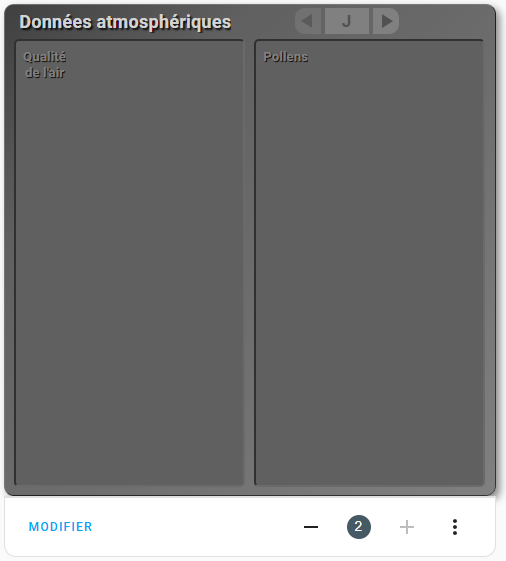

Ajout des cadres
Nous allons maintenant ajouter les cadres comprenant les polluants atmosphériques et les pollens pour l'autre. Les cadres étant identiques, nous allons définir le premier et faire un copié-collé pour le deuxième. Ces cadres seront à nouveau des custom_fields basés sur des custom:button-cards et ils serviront de supports aux custom_fields des différents polluants et pollens.
Voici le code du premier cadre (à ajouter à la suite des trois premiers custom_fields) :
indice_air:
card:
styles:
card:
- background-color: rgba(96,96,96,1)
- height: "[[[return window.innerWidth <= 600 ? '377px' : '448px']]]"
- border: 2px rgba(32,32,32,0.5) inset
- border-radius: 5px
name:
- font-size: 0.8em
- font-weight: bold
- color: gray
- text-shadow: 1px 1px 1px rgba(0,0,0,0.9)
- align-self: start
- padding-left: 3%
- margin-top: "-3px"
Nous allons ensuite faire un copié-collé de ce code à la suite et nous changerons le nom du custom_fields (de "indice_air" à "indice_pollen") et le "name" de "Qualité de l'air" à "Pollens". Ensuite, nous positionnerons ces deux cadres au niveau des styles de la carte support :
custom_fields:
previous:
card:
icon: mdi:play
tap_action:
service_data:
option: today
styles:
card:
- aspect-ratio: 1/1
- border-radius: 0
- border: none
- opacity: >-
'0.5' : '1']]]
'none' : 'auto']]]
- cursor: >-
icon:
- width: 100%
- rotate: 180deg
- opacity: 50%
day:
card:
'J+1']]]
styles:
card:
- width: 44px
- border-radius: 0
- border: none
- cursor: auto
name:
- font-size: 1em
- font-weight: bold
- opacity: 50%
next:
card:
icon: mdi:play
tap_action:
service_data:
option: tomorrow
styles:
card:
- aspect-ratio: 1/1
- border-radius: 0
- border: none
- opacity: >-
'0.5' : '1']]]
'none' : 'auto']]]
- cursor: >-
icon:
- width: 100%
- opacity: 50%
indice_air:
card:
styles:
card:
name:
- font-size: 0.8em
- font-weight: bold
- color: gray
- align-self: start
- padding-left: 3%
indice_pollens:
card:
styles:
card:
name:
- font-size: 0.8em
- font-weight: bold
- color: gray
- align-self: start
- padding-left: 3%
styles:
card:
- background: >-
name:
- font-weight: bold
- color: lightgray
- align-self: start
- padding-left: 3%
custom_fields:
previous:
- top: 0.7%
day:
- top: 0.7%
next:
- top: 0.7%
indice_air:
- top: 7%
- left: 2%
- width: 47%
indice_pollens:
- top: 7%
- right: 2%
- width: 47%
Ajout de jauges
Nous allons maintenant créer un custom_fields qui va afficher l'indice global de qualité de l'air sous forme de jauge. L'indice global reprend la valeur de polluant la plus péjorative (à gauche la valeur de l'indice global pour Lyon ce jour et à droite sa valeur pour demain) :
Nous voyons dans les "Outils de développement" que les éléments qui nous intéressent vont pouvoir être récupérés dans les attributs du capteur (sensor), notamment la couleur et le libellé de l'indice. Le libellé donne la valeur de l'indice et peut prendre les valeurs "bon", Moyen", Dégradé", "Mauvais", "Très mauvais", "Extrêmement mauvais" ou "Indisponible" en l'absence de données :
Nous allons donc faire notre custom_fields basé sur une custom:button-card. Nous allons lui donner une forme de jauge, avec en couleur de fond, la couleur donnée par le sensor mais avec une transparence de 50%, une barre de remplissage ayant une longueur proportionnelle au niveau de l'indice et la couleur de celui-ci, le libellé centré dans le custom_fields et une bordure donnant un aspect "enfoncé" :
La première difficulté va être de transformer la couleur hexadécimale en couleur RGB de façon à pouvoir y appliquer la transparence :
Nous allons commencer par convertir la couleur hexadécimale (#RRGGBB) en un entier 24 bits. Nous allons donc récupérer la valeur de l'attribut "Couleur" du sensor :
- const hex = states[variables.current_sensor]?.attributes?.Couleur : nous récupérons donc la couleur"#f0e641" ;
- const bigint = parseInt(hex.replace('#',''), 16) : nous convertissons la chaîne hexadécimale en un nombre entier interprété en base 16 après avoir supprimé de la chaine le "#". Nous récupérons donc le nombre entier : 15790273 ;
- nous allons ensuite extraire les composantes rouges (RR), verte (GG) et bleue (BB). Nous décalons les bits de 16 positions à droite (pour ne garder que les 8 bits de poids fort correspondant à RR) en appliquant un masque binaire (& 255) : const r = (bigint >> 16) & 255 ;
- Nous faisons de même pour la composante verte (GG) en décalant les bits de 8 positions vers la droite : const g = (bigint >> 8) & 255 et pour la composante bleue : const b = bigint & 255 (on ne garde que les 8 bits de poids faible) ;
- Nous obtenons donc 240 pour la composante rouge, 230 pour la composante verte et 65 pour la composante bleue.
Pour remplir la carte (background), nous allons utiliser un dégradé linéaire (de gauche à droite) avec deux couleurs : la couleur donnée par l'attribut "Couleur" du sensor et cette même couleur avec une opacité de 50%. La limite entre les deux couleurs sera donnée par l'attribut "Libellé" du sensor : 17% de la largeur de la carte pour le libellé "Bon", 33% pour le libellé "Moyen", 50% pour le libellé "Dégradé", etc. :
- background: |
const day = states['input_select.select_day']?.state;
const sensor = states[day === 'tomorrow' ? 'sensor.qualite_globale_lyon_j_1' : 'sensor.qualite_globale_lyon'];
if (!sensor || !sensor.attributes) return 'rgba(221,221,221,0.5)';
const hex = sensor.attributes.Couleur;
const libelle = sensor.attributes.Libellé || 'Indisponible';
if (!hex || libelle === 'Indisponible') return 'rgba(221,221,221,0.5)';
const levels = {
"Bon": 17,
"Moyen": 33,
"Dégradé": 50,
"Mauvais": 67,
"Très mauvais": 83,
"Extrêmement mauvais": 100
const percent = levels[libelle] || 0;
if (hex.startsWith("#")) {
const bigint = parseInt(hex.replace("#", ""), 16);
const r = (bigint >> 16) & 255;
const g = (bigint >> 8) & 255;
const b = bigint & 255;
return `linear-gradient(to right, rgba(${r},${g},${b},1) 0%, rgba(${r},${g},${b},1) ${percent}%, rgba(${r},${g},${b},0.5) ${percent}%, rgba(${r},${g},${b},0.5) 100%)`;
return hex;
Récupération des composantes rouge, verte et bleue à partir de "Couleur" :
const bigint = parseInt(hex.replace('#',''), 16);
Récupération de l'attribut "Libellé" et remplissage du custom_fields en gris clair semi-transparent si "hex" ne retourne rien ou si le libellé est "Indisponible" :
if (!hex || libelle === 'Indisponible') {
Définition des valeurs de pourcentage fixant la limite entre couleur opaque et couleur semi-transparente pour le dégradé linéaire :
const levels = {
'Bon': 17,
'Moyen': 33,
'Dégradé': 50,
'Mauvais': 67,
'Très mauvais': 83,
'Extrêmement mauvais': 100
Remplissage avec le dégradé (de 0% à "percent"% avec la couleur opaque et de "percent"% à 100% avec la couleur semi-transparente) :
Si la valeur de l'input_select.select_day sélectionnée est "tomorrow" nous utilisons l'état du sensor "sensor.qualite_globale_lyon_j_1" et sinon, nous utilisons l'état du sensor "sensor.qualite_globale_lyon".
Une fois le copié-collé fait et les modifications pour la jauge globale des pollens, nous avons donc le code suivant :
custom_fields:
previous:
card:
icon: mdi:play
tap_action:
service_data:
option: today
styles:
card:
- aspect-ratio: 1/1
- border-radius: 0
- border: none
- opacity: >-
'0.5' : '1']]]
'none' : 'auto']]]
- cursor: >-
icon:
- width: 100%
- rotate: 180deg
- opacity: 50%
day:
card:
'J+1']]]
styles:
card:
- width: 44px
- border-radius: 0
- border: none
- cursor: auto
name:
- font-size: 1em
- font-weight: bold
- opacity: 50%
next:
card:
icon: mdi:play
tap_action:
service_data:
option: tomorrow
styles:
card:
- aspect-ratio: 1/1
- border-radius: 0
- border: none
- opacity: >-
'0.5' : '1']]]
'none' : 'auto']]]
- cursor: >-
icon:
- width: 100%
- opacity: 50%
indice_air:
card:
custom_fields:
global_air:
card:
return sensor?.attributes?.Libellé || 'Indisponible']]]
styles:
card:
- background: >-
const levels = {
'Bon':17,
'Moyen':33,
'Dégradé':50,
'Mauvais':67,
'Très mauvais':83,
'Extrêmement mauvais':100
return hex;
- width: "[[[return window.innerWidth <= 600 ? '105px' : '140px']]]"
- height: 30px
- border-radius: 15px
name:
- top: 50%
- left: 50%
- transform: translate(-50%, -50%)
- color: white
- font-size: 0.6em
- font-weight: bold
- text-shadow: 1px 1px 2px black
styles:
card:
name:
- font-size: 0.8em
- font-weight: bold
- color: gray
- align-self: start
- padding-left: 3%
custom_fields:
global_air:
- top: 1.5%
- right: 3%
indice_pollens:
card:
custom_fields:
global_pollens:
card:
const sensor = states[day === 'tomorrow' ? 'sensor.qualite_globale_pollen_lyon_j_1' : 'sensor.qualite_globale_pollen_lyon'];
styles:
card:
- background: |
const levels = {
'Très faible':17,
'Faible':33,
'Modéré':50,
'Elevé':67,
'Très élevé':83,
'Extrêmement elevé':100

previous:
- top: 0.7%
day:
- top: 0.7%
next:
- top: 0.7%

Ajout d'une première mini-carte
Nous allons maintenant créer les "mini-cartes" servant à afficher les différents polluants et leurs niveaux ainsi que les pollens, leurs niveaux et leurs concentrations.
Pour les pollens, la concentration est donnée par un autre sensor :
Voici donc le code que nous allons utiliser pour la première "mini-carte" des pollens (pollens d'aulne). Nous allons utiliser une grille pour afficher l'un au-dessus de l'autre le name (n), l'icon (i), le label (l) et un custom_fields concentration pour afficher la concentration :
icon: mdi:tree
show_label: true

Voici quelques explications supplémentaires pour le code pour l'élément label et pour l'élément grid (grille) :
- pour l'élément label :
label: |
const day = states["input_select.select_day"]?.state;
const sensor = day === 'tomorrow' ? 'sensor.niveau_aulne_lyon_j_1' : 'sensor.niveau_aulne_lyon';
let libelle = states[sensor]?.attributes?.Libellé || 'Indisponible';
if (libelle.includes('Extrêmement ')) {
libelle = libelle.replace('Extrêmement ', 'Extrêmement<br>');
return `<span style="font-size: 1.1em; font-weight: bold;">Niveau :</span><br>${libelle}`;
Nous allons ajouter une modification du texte si le libellé contient "Extrêmement". Dans ce cas, nous allons ajouter une balise HTML de passage à la ligne ("<br>") car sans cette balise le texte ne serait pas affiché correctement (il serait trop long).
Nous allons aussi modifier le style d'une portion du texte ("Niveau :") avec un container "<span ...... </span>" pour mettre en gras et augmenter la taille de police de "Niveaux :" sans affecter le libellé.

Un modèle pour les autres mini-cartes
Nous pourrions ajouter cette mini-carte en tant que custom_fields à la suite du custom_fields global_pollens et faire un copié-collé pour chacun des six pollens existant puis modifier le code en supprimant notamment le custom_fields concentration pour les polluants atmosphériques et refaire un copié-collé pour chacun des cinq polluants.
Ceci aurait pour conséquence d'augmenter le nombre de lignes de code de plus de 1100 lignes...
Comme nous devrions avoir au final 11 mini-cartes très proches, nous allons plutôt créer un modèle que nous pourrons utiliser pour chaque pollen et chaque polluant.
Afin de créer ce modèle (template), il faut commencer par déterminer quels sont les variations entre les différentes mini-cartes :
Le niveau et la couleur varient aussi mais sont donnés par des attributs du sensor. Donc ce qu'il faut prendre en compte, c'est la variation du sensor pour les mini-cartes. Pour les mini-cartes des pollens, il faut prendre en compte la variation du sensor "concentration" pour chacun des pollens et donc le fait qu'il y a deux sensors pour les pollens et un seul pour les polluants atmosphériques.
Nous avons évoqué les variations entre les différentes mini-cartes. Qui dit variations, dit "variables" et cela nous permet d'entrevoir un élément fondamental des modèles (templates) : un modèle doit être constitué d'éléments fixes, identiques à toutes les "cartes" basées sur le modèle, et des variables permettant de spécifier les éléments qui diffèrent en fonction des "cartes".
Personnellement, j'ai fait le choix de définir mes modèles au niveau du tableau de bord où ils sont utilisés. Il est apparemment possible de les définir dans le fichier "configuration.yaml", dans un fichier spécifique appelé par le fichier "configuration.yaml" ou au niveau du tableau de bord. Je n'ai jamais essayé de définir mes modèles ailleurs qu'au niveau du tableau de bord. Définir les modèles au niveau du fichier "configuration.yaml" pourrait vite devenir compliqué à gérer en fonction de la multiplication des modèles et toute modification d'un fichier devrait être suivie d'un redémarrage de Home Assistant pour être effective. De la même manière, la définition des modèles dans un fichier spécifique pourrait compliquer la tâche pour retrouver le modèle en cas de besoin de modification et toute modification devrait être validée par le redémarrage de Home Assistant.

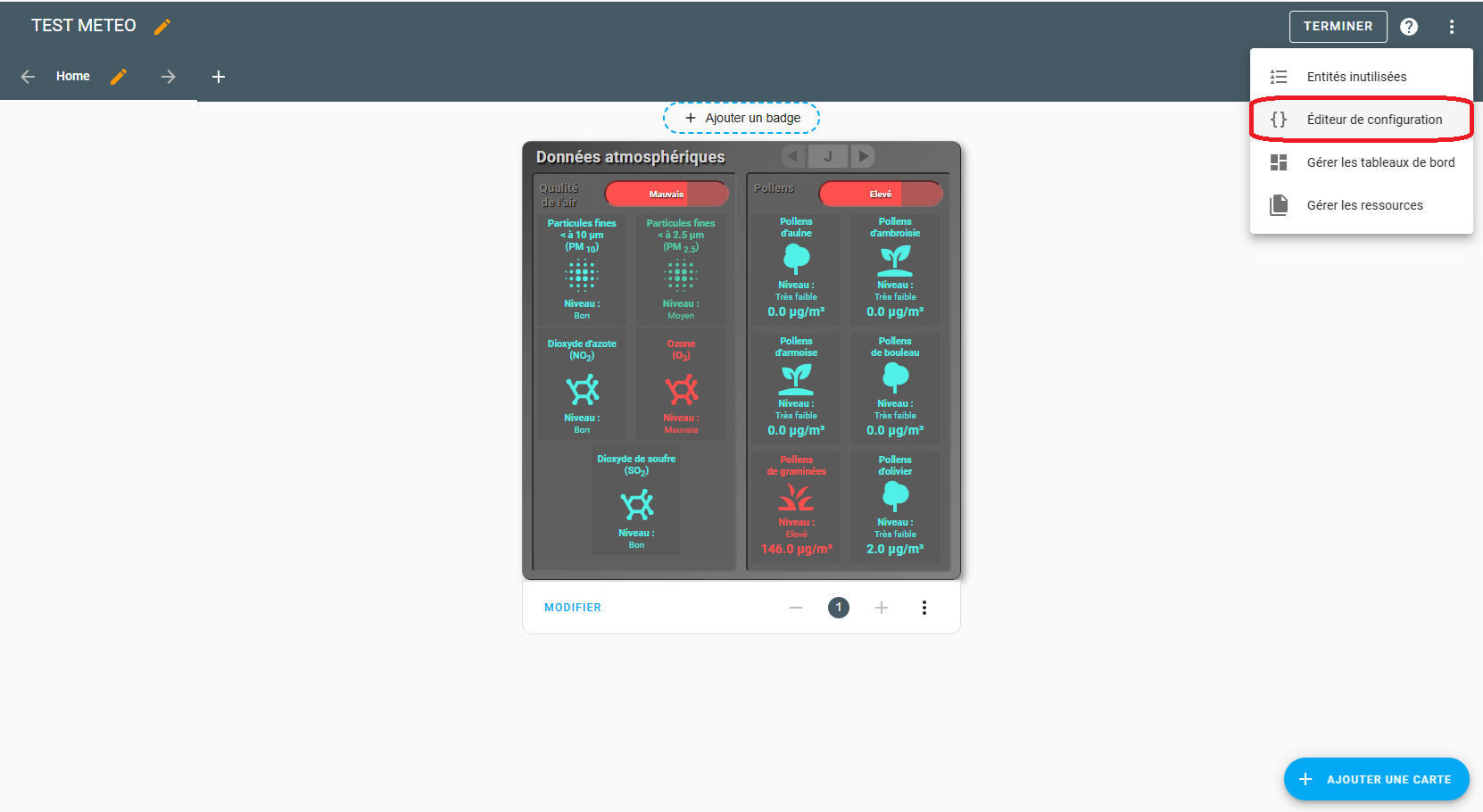

Pour définir un modèle au niveau du tableau de bord, il va suffire de cliquer sur le "crayon" en haut à droite du tableau de bord :
puis sur les trois petits points, toujours en haut à droite :
et ensuite cliquer sur "Editeur de configuration" :
La définition du modèle va se faire en ajoutant du code au-dessus de la ligne "views:" :

Nous finissons donc ici cette illustration d'une utilisation avancée de la custom:button-card.
Voici le code complet de la carte "Données atmosphériques" avec le template puis la carte :
button_card_templates:
mini_card_template:
variables:
sensor_level: ''
sensor_concentration: ''
card_name: ''
card_icon: none
card_type: ''
name: '[[[ return variables.card_name ]]]'
icon: '[[[ return variables.card_icon ]]]'
show_label: true
label: |
let libelle = states[variables.sensor_level]?.attributes?.Libellé || 'N/A';
custom_fields:
concentration:
card:
if (variables.card_type === 'pollens' && states[variables.sensor_concentration]?.state) {
return `${states[variables.sensor_concentration].state} µg/m³`;
return '';
styles:
card:
- width: '[[[ return window.innerWidth <= 600 ? ''90px'' : ''100px'' ]]]'
- height: 20px
- padding: 2px
- border: none
- border-radius: 0px
- background: none
name:
- font-size: '[[[ return window.innerWidth <= 600 ? ''0.8em'' : ''0.85em'' ]]]'
- font-weight: bold
- padding: 2px
- line-height: 1
- color: >-
[[[ return states[variables.sensor_level]?.attributes?.Couleur
|| '#DDDDDD' ]]]
styles:
card:
- background-color: rgba(64,64,64,0.2)
- border: none
- height: '[[[ return window.innerWidth <= 600 ? ''110px'' : ''125px'' ]]]'
grid:
- grid-template-areas: '"n" "i" "l" "concentration"'
- grid-template-rows: |
const libelle = states[variables.sensor_level]?.attributes?.Libellé || '';
return libelle.includes('Extrêmement') ? '20% 40% 25% 15%' : '20% 40% 20% 20%';
return '35% 40% 25% 0%';
- grid-template-columns: 1fr
- row-gap: 0px
name:
- font-size: 0.65em
- font-weight: bold
- color: >-
[[[ return states[variables.sensor_level]?.attributes?.Couleur ||
'#DDDDDD' ]]]
- align-self: center
- justify-self: center
label:
- font-size: 0.6em
- font-weight: normal
- color: >-
'#DDDDDD' ]]]
icon:
- color: >-
'#DDDDDD' ]]]
- width: 80%
custom_fields:
concentration:
Code du modèle (template) pour les mini-cartes
variables:
day_selected: today
custom_fields:
previous:
card:
icon: mdi:play
tap_action:
service_data:
option: today
styles:
card:
- aspect-ratio: 1/1
- width: "[[[ return window.innerWidth <= 600 ? '22px' : '26px' ]]]"
- border-radius: 0
- border: none
- opacity: >-
[[[ return states['input_select.select_day'].state === 'today' ?
'0.5' : '1' ]]]
'none' : 'auto' ]]]
- cursor: >-
'auto' : 'pointer' ]]]
icon:
- width: 100%
- rotate: 180deg
- opacity: 50%
day:
card:
[[[ return states['input_select.select_day'].state === 'today' ? 'J' :
'J+1' ]]]
styles:
card:
- width: 44px
- height: "[[[ return window.innerWidth <= 600 ? '22px' : '26px' ]]]"
- border-radius: 0
- border: none
- cursor: auto
name:
- font-size: 1em
- font-weight: bold
- opacity: 50%
next:
card:
icon: mdi:play
tap_action:
service_data:
option: tomorrow
styles:
card:
- aspect-ratio: 1/1
- border-radius: 0
- border: none
- opacity: >-
[[[ return states['input_select.select_day'].state === 'tomorrow'
? '0.5' : '1' ]]]
? 'none' : 'auto' ]]]
- cursor: >-
? 'auto' : 'pointer' ]]]
icon:
- width: 100%
- opacity: 50%
indice_air:
card:
custom_fields:
global_air:
card:
return sensor?.attributes?.Libellé || 'Indisponible';
styles:
card:
- background: |
const levels = {
'Bon': 17,
'Moyen': 33,
'Dégradé': 50,
'Mauvais': 67,
'Très mauvais': 83,
if (hex.startsWith('#')) {
const bigint = parseInt(hex.replace('#', ''), 16);
return hex;
- width: "[[[ return window.innerWidth <= 600 ? '105px' : '140px' ]]]"
- height: "[[[ return window.innerWidth <= 600 ? '24px' : '30px' ]]]"
- border-radius: "[[[ return window.innerWidth <= 600 ? '12px' : '15px' ]]]"
name:
- top: 50%
- left: 50%
- color: white
- font-size: 0.6em
- font-weight: bold
card_pm10:
card:
template: mini_card_template
variables:
sensor_level: |
const base = 'sensor.pm10_lyon';
return day === 'tomorrow' ? base + '_j_1' : base;
sensor_concentration: none
card_name: Particules fines<br>< à 10 µm<br>(PM <sub>10</sub>)
card_icon: mdi:blur
card_type: polluants
card_pm25:
card:
variables:
sensor_level: |
const base = 'sensor.pm25_lyon';
card_name: Particules fines<br>< à 2.5 µm<br>(PM <sub>2.5</sub>)
card_icon: mdi:blur
card_no2:
card:
variables:
sensor_level: |
const base = 'sensor.dioxyde_d_azote_lyon';
card_name: Dioxyde d'azote<br>(NO<sub>2</sub>)
card_icon: mdi:molecule
card_o3:
card:
variables:
sensor_level: |
const base = 'sensor.ozone_lyon';
card_name: Ozone<br>(O<sub>3</sub>)
card_so2:
card:
variables:
sensor_level: |
const base = 'sensor.dioxyde_de_soufre_lyon';
card_name: Dioxyde de soufre<br>(SO<sub>2</sub>)
styles:
card:
- height: "[[[ return window.innerWidth <= 600 ? '377px' : '448px' ]]]"
name:
- font-size: 0.8em
- font-weight: bold
- color: gray
- text-shadow: 1px 1px 1px rgba(0, 0, 0, 0.9)
- align-self: flex-start
- padding-left: 3%
custom_fields:
global_air:
- right: 5%
- top: 1.5%
- width: 60%
card_pm10:
- left: "[[[ return window.innerWidth <= 600 ? '-1%' : '2%' ]]]"
- top: 10%
card_pm25:
- left: "[[[ return window.innerWidth <= 600 ? '50%' : '51%' ]]]"
- top: 10%
card_no2:
- top: 39%
card_o3:
- top: 39%
card_so2:
- left: "[[[ return window.innerWidth <= 600 ? '25%' : '29%' ]]]"
- top: 68%
indice_pollens:
card:
custom_fields:
global_pollens:
card:
styles:
card:
- background: |
const levels = {
'Très faible': 17,
'Faible': 33,
'Modéré': 50,
'Elevé': 67,
'Très élevé': 83,
'Extrêmement elevé': 100
return hex;
name:
- top: 50%
- left: 50%
- color: white
- font-size: 0.6em
- font-weight: bold
card_aulne:
card:
variables:
sensor_level: |
const base = 'sensor.niveau_aulne_lyon';
sensor_concentration: |
const base = 'sensor.concentration_aulne_lyon';
card_name: Pollens<br>d'aulne
card_icon: mdi:tree
card_type: pollens
card_ambroisie:
card:
variables:
sensor_level: |
const base = 'sensor.niveau_ambroisie_lyon';
const base = 'sensor.concentration_ambroisie_lyon';
card_name: Pollens<br>d'ambroisie
card_icon: mdi:sprout
card_type: pollens
card_armoise:
card:
variables:
sensor_level: |
const base = 'sensor.niveau_armoise_lyon';
const base = 'sensor.concentration_armoise_lyon';
card_name: Pollens<br>d'armoise
card_type: pollens
card_bouleau:
card:
variables:
sensor_level: |
const base = 'sensor.niveau_bouleau_lyon';
const base = 'sensor.concentration_bouleau_lyon';
card_name: Pollens<br>de bouleau
card_icon: mdi:tree
card_type: pollens
card_graminees:
card:
variables:
sensor_level: |
const base = 'sensor.niveau_gramine_lyon';
const base = 'sensor.concentration_gramine_lyon';
card_name: Pollens<br>de graminées
card_icon: mdi:grass
card_type: pollens
card_olivier:
card:
variables:
sensor_level: |
const base = 'sensor.niveau_olivier_lyon';
const base = 'sensor.concentration_olivier_lyon';
card_name: Pollens<br>d'olivier
card_icon: mdi:tree
card_type: pollens
styles:
card:
name:
- font-size: 0.8em
- font-weight: bold
- color: gray
- padding-left: 3%
custom_fields:
global_pollens:
- right: 5%
- top: 1.5%
- width: 60%
card_aulne:
- left: "[[[ return window.innerWidth <= 600 ? '-2%' : '2%' ]]]"
- top: "[[[ return window.innerWidth <= 600 ? '9%' : '10%' ]]]"
card_ambroisie:
- left: "[[[ return window.innerWidth <= 600 ? '49%' : '51%' ]]]"
card_armoise:
- top: "[[[ return window.innerWidth <= 600 ? '40%' : '40%' ]]]"
card_bouleau:
card_graminees:
- top: "[[[ return window.innerWidth <= 600 ? '71%' : '70%' ]]]"
card_olivier:
styles:
card:
- aspect-ratio: "[[[ return window.innerWidth <= 600 ? '1/1.1' : '1/1' ]]]"
- background: >-
name:
- font-size: "[[[ return window.innerWidth <= 600 ? '0.8em' : '1.1em' ]]]"
- font-weight: bold
- color: lightgray
- padding-left: 3%
- margin-top: "[[[ return window.innerWidth <= 600 ? '-10px' : '-15px' ]]]"
custom_fields:
previous:
- top: 0.7%
- right: "[[[ return window.innerWidth <= 600 ? '170px' : '174px' ]]]"
day:
- top: 0.7%
- right: "[[[ return window.innerWidth <= 600 ? '124px' : '126px' ]]]"
next:
- top: 0.7%
- right: "[[[ return window.innerWidth <= 600 ? '100px' : '96px' ]]]"
indice_air:
- top: 7%
- left: 2%
- width: 47%
indice_pollens:
- top: 7%
- right: 2%
- width: 47%
Code de la carte "Données atmosphériques"
