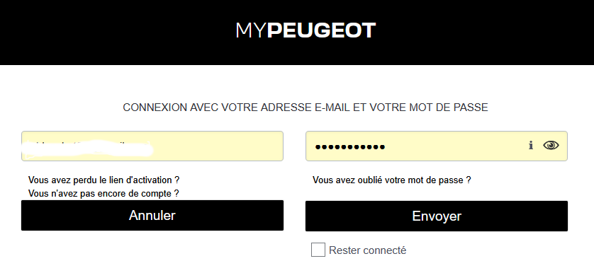

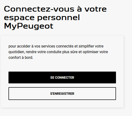

La première étape est de se connecter et de récupérer les clés d'authentification :
On fait envoyer et on s'arrête à cet écran :
On aura besoin du PC pour récupérer le OAuth2 Code. On le laisse en attente et on passe à l'installation.

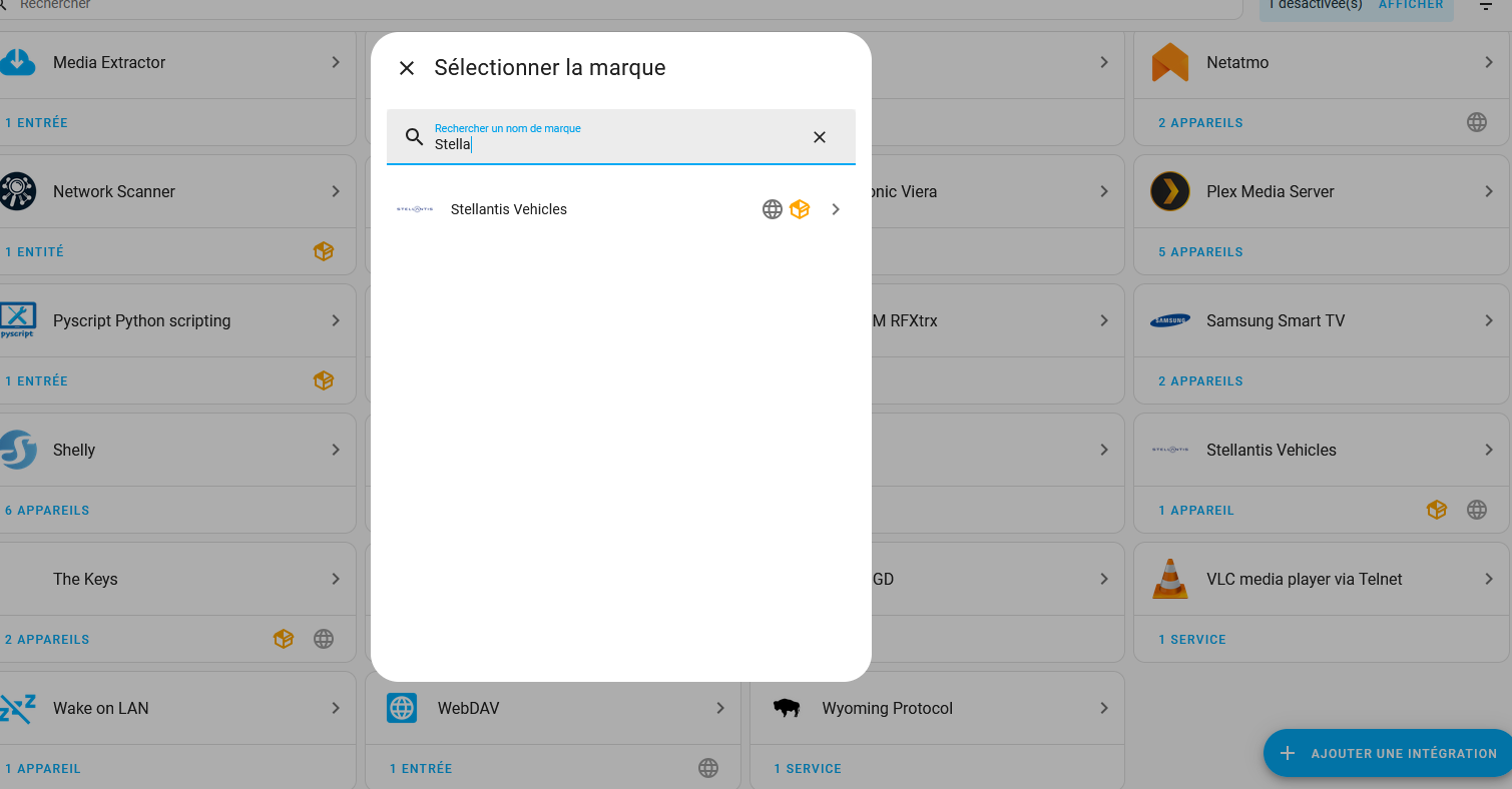

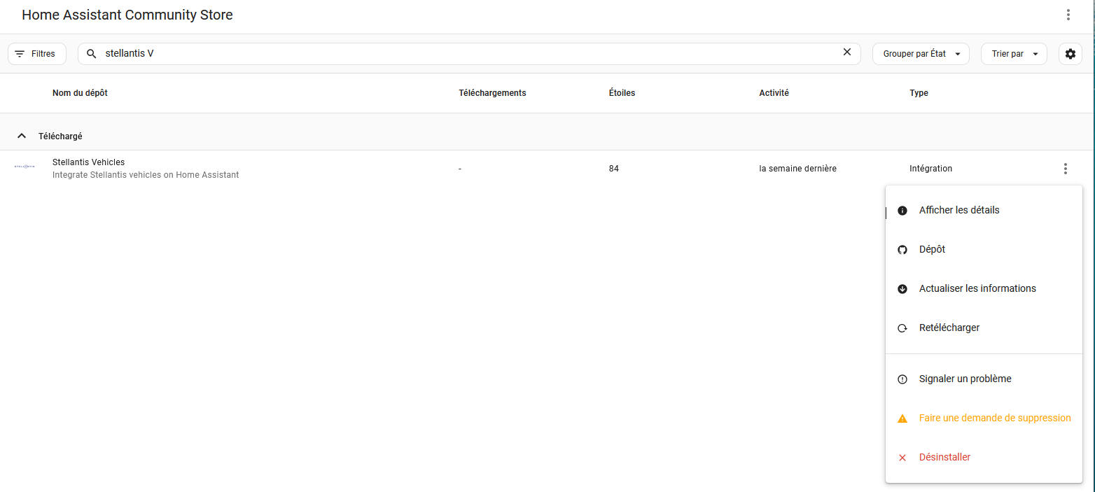

Avec HACS chercher et installer Stellantis Vehicles. En cliquant sur les 3 points à droite, vous aurez "Télécharger". Pour moi, c'est déjà fait.

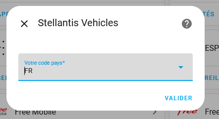

On passe à l'intégration : Paramètres/Appareils et services/onglet Intégrations/Ajouter une intégration.

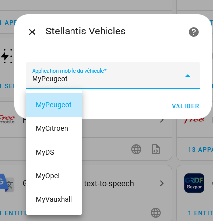

Puis on choisit sa marque :
Code pays :

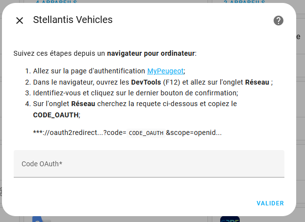

Et c'est là qu'on va avoir besoin du CODE_AUTH

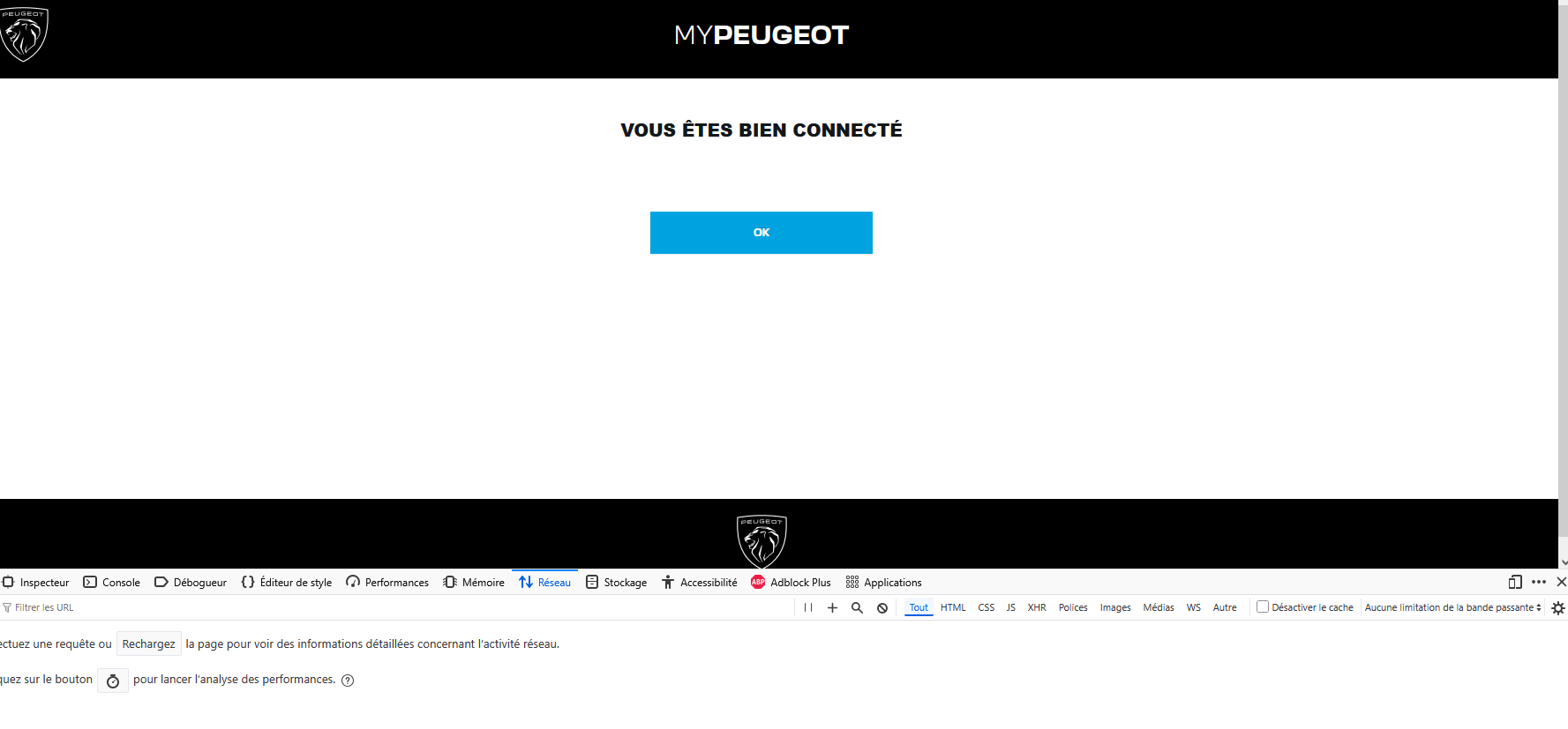

Sur le PC, on tape sur la touche F12.
On a alors cet écran :

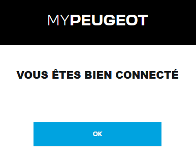

choisir l'onglet réseau puis appuyer sur OK sur fond bleu,
ATTENTION : il faut désactiver Adblock plus et Ublock Origin (sous Firefox)
Copier le code entre le = et le & puis coller le dans Code OAuth et valider
Un code va être envoyé par SMS au smartphone sur lequel vous avez installé l'application MyPeugeot. Le copier à la prochaine étape. Sur le smartphone, vous devez aussi avoir un code de sécurité à 4 chiffres qui vous sera demandé à la dernière étape.

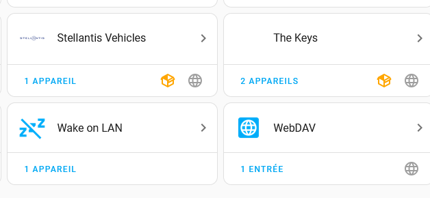

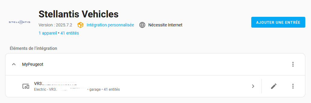

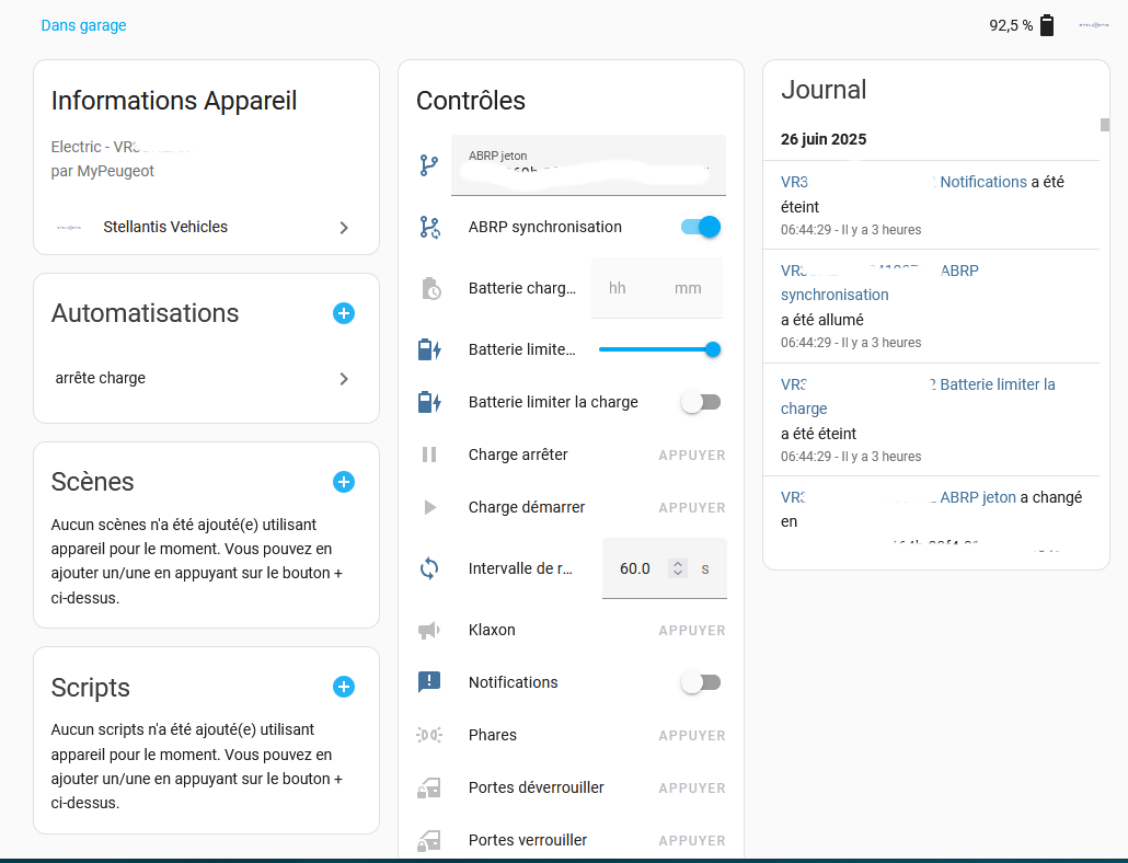

Si tout s'est bien passé (c'est un peu laborieux) vous avez alors Stellantis Vehicles installé comme Intégration avec 1 APPAREIL qui s'appelle VR3xxxxxxxxxxxxxx :

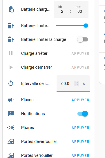

La charge
Dans mon garage, j'ai une borne de recharge que j'utilise environ une fois par semaine, la nuit à partir de minuit, pour profiter du tarif heures creuses. Mais de minuit à 2h du matin mon ballon d'eau chaude consomme. Aussi, j'ai programmé la charge à 2h00 :
Mais à 8h on n'est plus en heures creuses, aussi j'ai créé l'automatisation arrête charge dont voici le yaml :

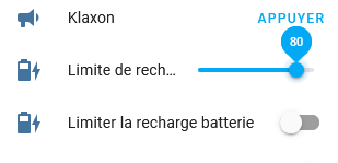

Il est conseillé par la plupart des constructeurs de véhicules électriques de ne pas descendre au-dessous de 20% et de limiter la charge à 80% (déjà pour bénéficier de la recharge au freinage). Il ne faut pas alors oublier d'activer le switch.

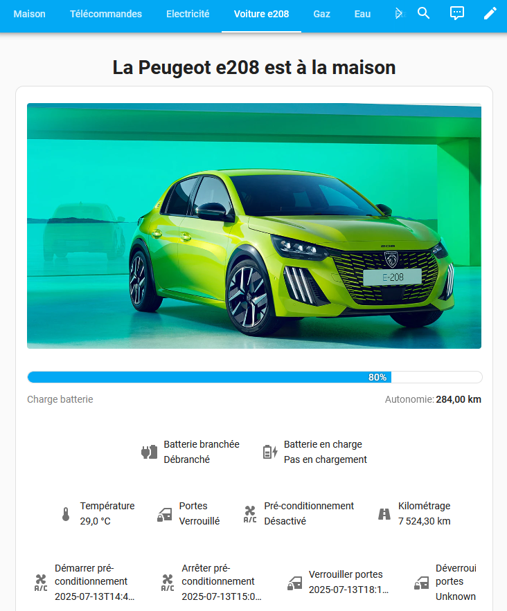

Au tableau de bord de la voiture, vous avez l'indication du nombre de km que vous pouvez encore parcourir. Vous pouvez aussi le rajouter en badge sur votre lovelace (tableau de bord) de Home Assistant :
Pour les curieux : le badge Maison indique que la voiture est à la maison.
Si elle était à Intermarché il l'indiquerait, à condition que dans Zones (Pièces, libellés et zones) vous ayez indiqué les coordonnées GPS de ce supermarché 😄

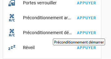

Pré-conditionnement (climatisation)
Par ces temps de fortes chaleurs, il est pour le moins désagréable de retrouver sa voiture comme un four après avoir fait ses courses au super-marché. Voici comment le programmer depuis le smartphone où Home Assistant Companion est activé.

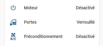

D'abord verrouiller la voiture (avec la clef, c'est le plus simple). Avec les capteurs, on s'assure que la voiture est bien verrouillée :
On va alors à Pré-conditionnement démarrer et APPUYER

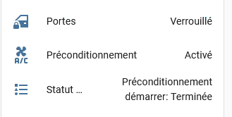

On vérifie :
On peut aller faire ses courses !!

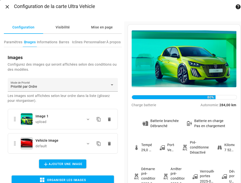

La carte Ultra-Vehicle-card
Dans les premiers commentaires @Krull56 me signale une carte géniale :
GitHub - WJDDesigns/Ultra-Vehicle-Card: This custom card allows you to display vehicle information in your Home Assistant dashboard, including the vehicle name, image, and fuel or charge level.
This custom card allows you to display vehicle information in your Home Assistant dashboard, including the vehicle name, image, and fuel or charge level. - WJDDesigns/Ultra-Vehicle-Card

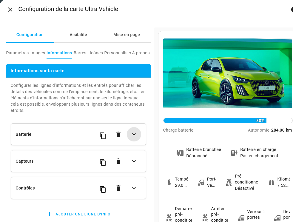

Je vais vous décrire son installation. D'abord ce que ça donne :
Pour l'installation de la carte il suffit de suivre le Readme du Github. Je l'ai fait avec HACS. Puis pas à pas le Configuration Guide. J'ai créé la carte dans une nouvelle section de largeur 4 (toute la largeur).

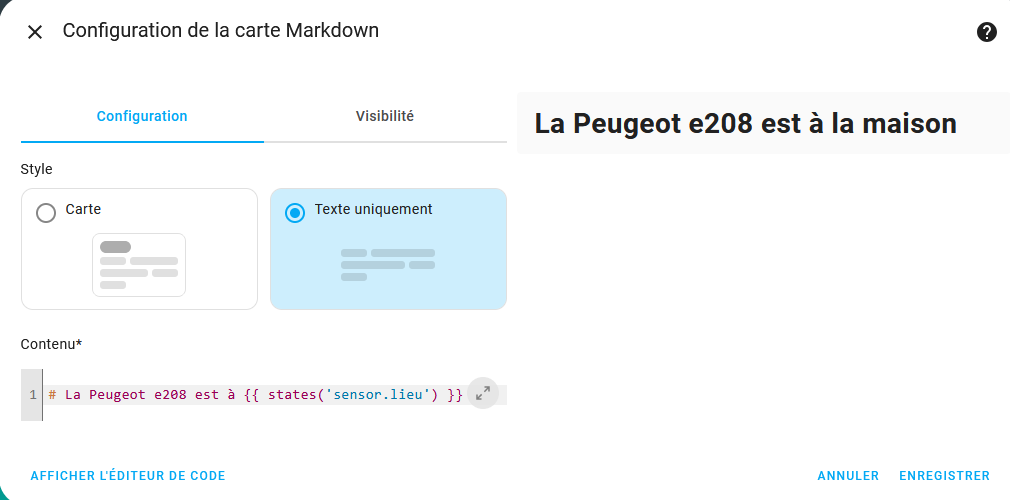

Le titre
Comme je l'ai indiqué plus haut j'ai défini dans Zones un certain nombre de lieux où je vais régulièrement. Mais pour le lieu Maison il voulait absolument indiquer home. J'ai défini le sensor.lieu dans la partie template de configuration.yaml
template :
  - sensor:
      - name: lieu
        unique_id: lieu
        state: >
            {% if is_state('device_tracker.vr3xxxxxxxxxx_vehicule', 'home')%}
               la maison
               {{ states('device_tracker.vr3xxxxxxxxxxxx_vehicule') }}
Ainsi si la voiture est à Intermarché on aura "La Peugeot e208 est à Intermarché"
Ça se passe dans l'onglet Images de la configuration de la carte où on peut importer des images et la placer en tête.

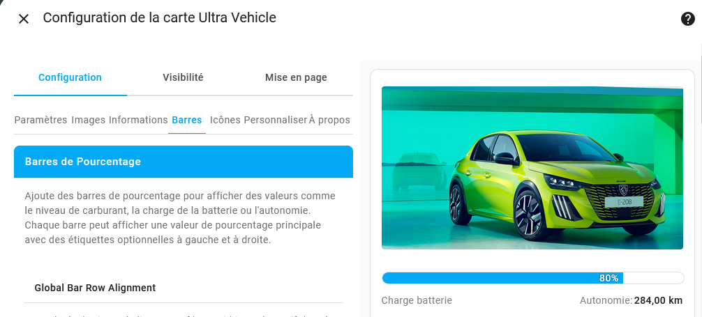

La barre de charge batterie
Ça se passe dans l'onglet Barres
Les informations souhaitées
Ça se passe dans l'onglet Informations où j'ai défini 3 lignes Batterie, Capteurs, Contrôles
