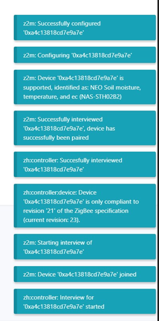

Coté connectique, il utilise le protocole Zigbee ce qui nécessite un hub, mais on ne va pas lister tous les avantages du Zigbee, il y en a trop :) ...
On l'installe dans le pot, on appuie sur le bouton d'appairage et on lance la recherche sur Z2MQTT (ma config Zigbee). Je n'ai pas testé, mais il est sauf erreur également compatible ZHA pour ceux qui ont cette intégration.
Le capteur est trouvé sans souci, il faut cependant attendre 2 ou 3 minutes pour que toutes les entités soient disponibles, sans doute à cause du délai de mise à jour du serveur MQTT.
Un clic sur le capteur nouvellement découvert, et on peut voir les entités de capteurs disponibles
