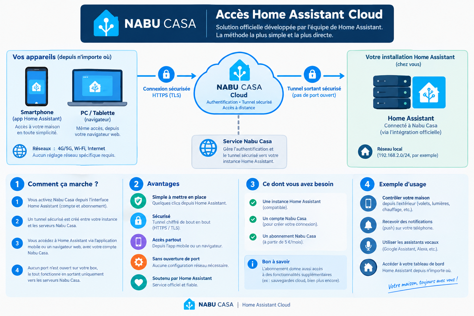

Solution officielle développée par l'équipe de Home Assistant, Nabu Casa est la méthode la plus simple et la plus directe.
Procédure rapide :

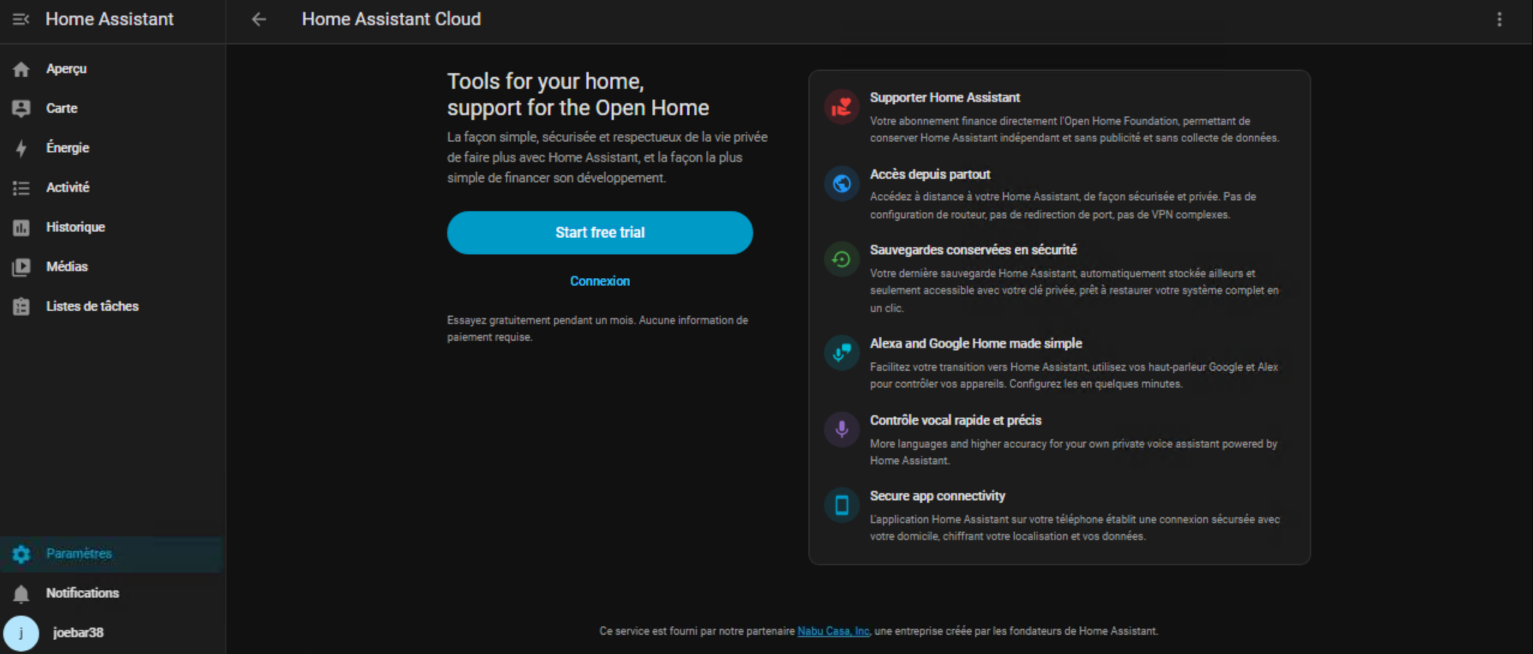

  1. Dans Home Assistant, allez dans Paramètres → Home Assistant Cloud.
  2. Créez un compte et lancez l'essai gratuit d'un mois.
  3. Activez l'option Accès distant.
  4. Copiez l'URL chiffrée générée (https://abc123xyz.ui.nabu.casa) et renseignez-la dans l'application mobile.

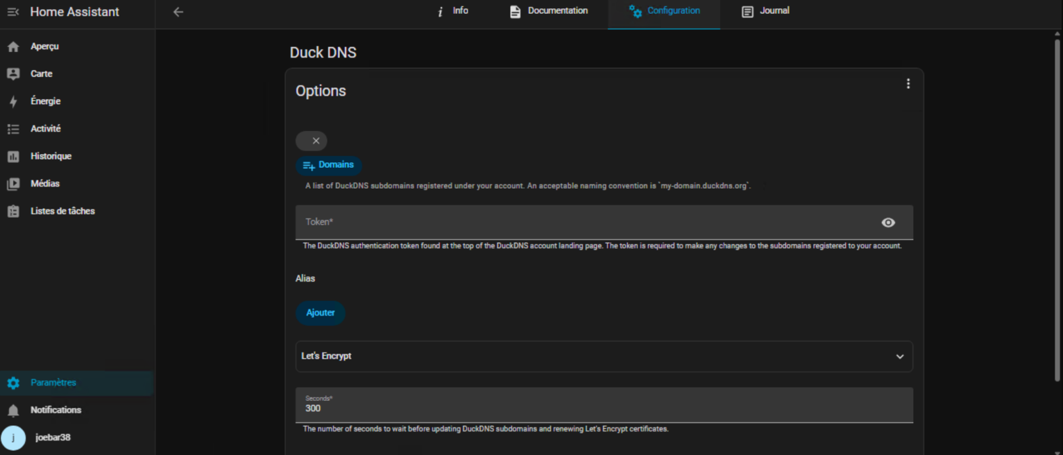

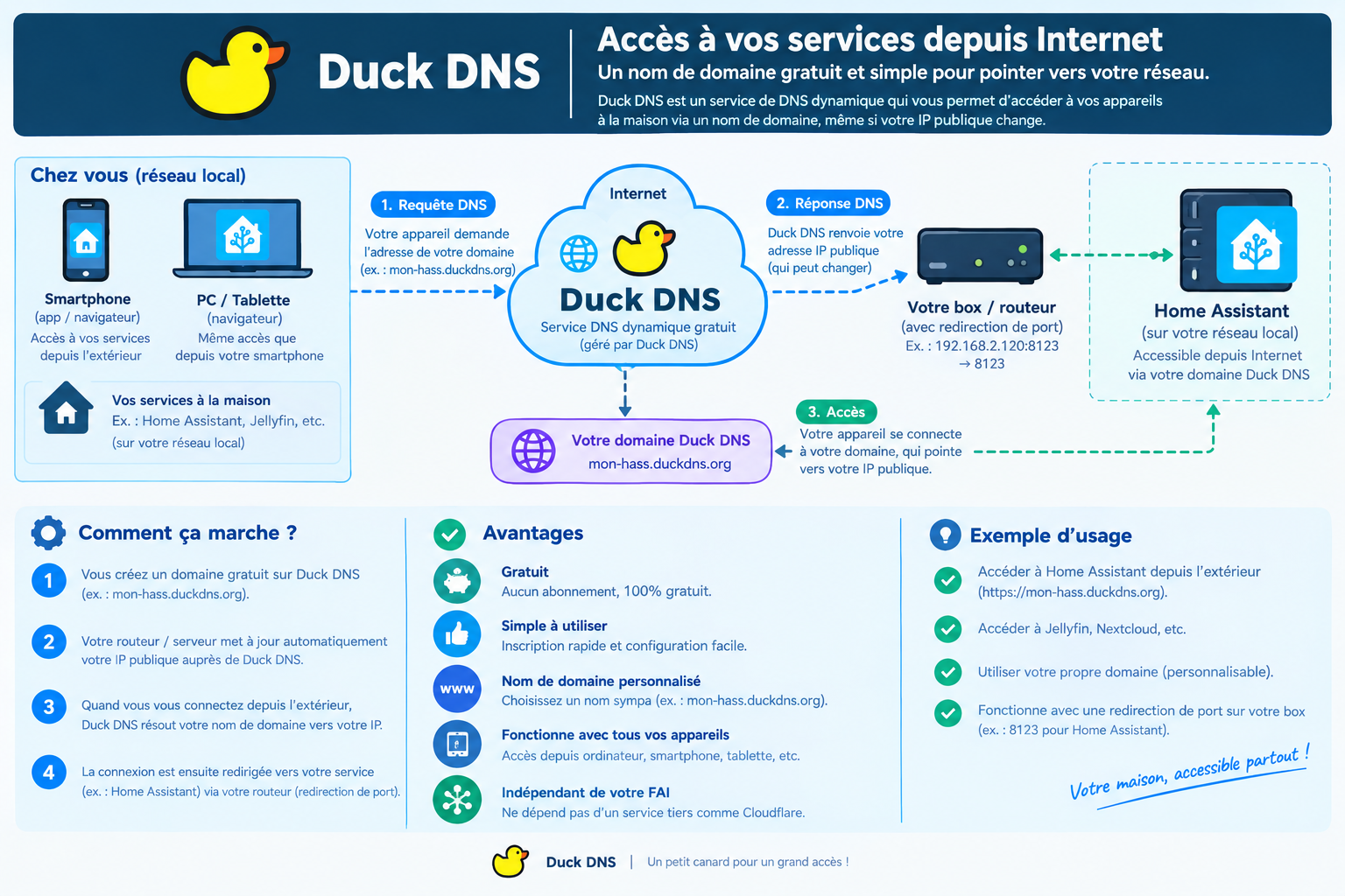

Duck DNS permet d'associer une adresse IP dynamique à un nom de sous-domaine gratuit (ex : homeassistant-joebar38.duckdns.org).
Un tutoriel pas à pas complet étant déjà publié sur le site, la procédure détaillée ne sera pas répétée ici. Vous pouvez consulter le guide dédié en cliquant sur le lien ci-dessous
DuckDNS : accéder à Home Assistant depuis l’extérieur

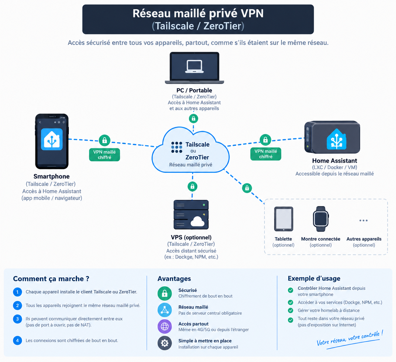

Un VPN Mesh crée un réseau privé virtuel et chiffré reliant vos appareils mobiles à votre serveur Home Assistant, comme si vous étiez connecté au Wi-Fi de votre logement.

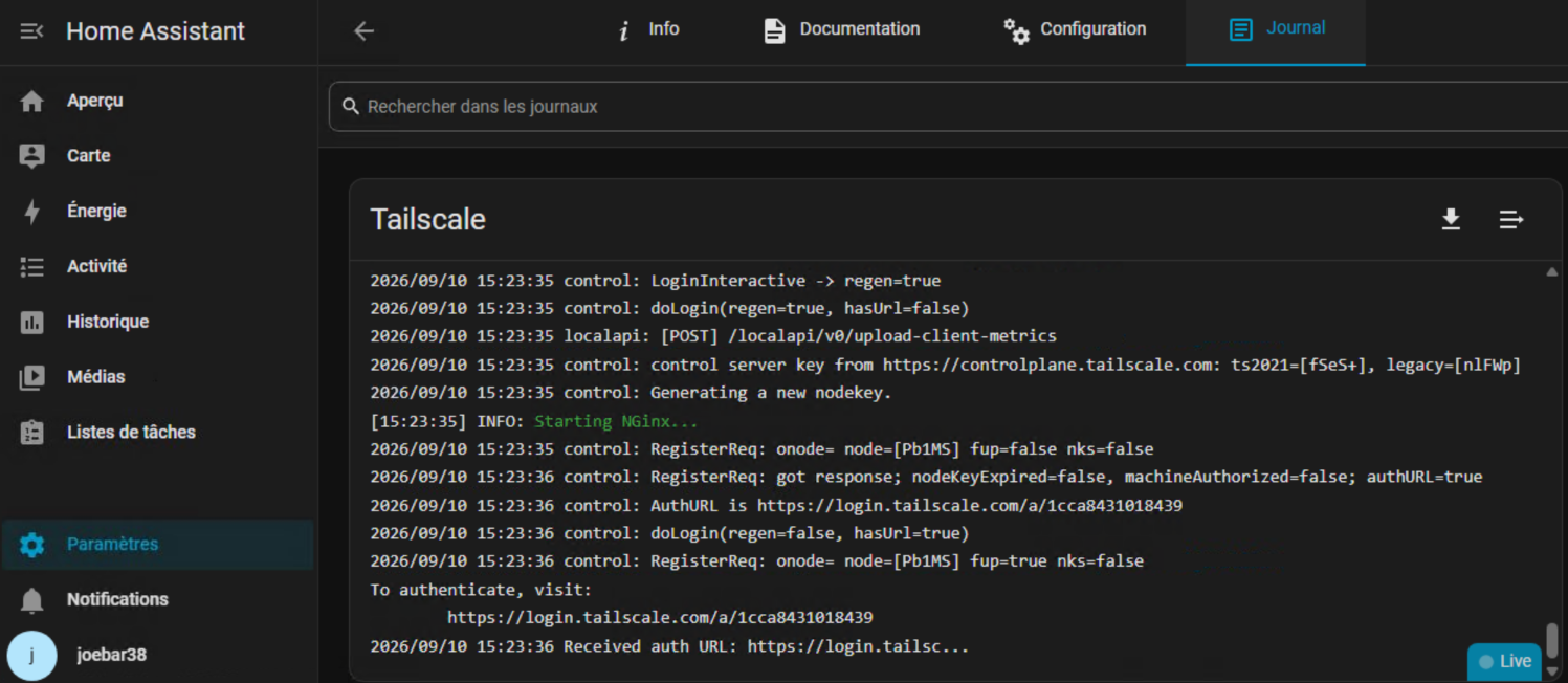

Procédure d'installation avec Tailscale :
  1. Créez un compte sur Tailscale (authentification via Google, Microsoft, GitHub, Apple ou OIDC).
  2. Dans Home Assistant, allez dans Paramètres → Applications, cliquer sur l'icône en bas à droite Installer une application et installez l'add-on Tailscale.
  3. Démarrez le module, puis ouvrez ses Journaux (Logs) pour cliquer sur l'URL d'authentification.
  1. Installez l'application Tailscale sur votre smartphone, connectez-vous avec le même compte, puis accédez à votre instance via l'IP privée (type 100.x.x.x:8123) ou via MagicDNS. Vous trouverez ces adresses en cliquant sur la machine Homeassistant répertoriée sur l'interface Tailscale.

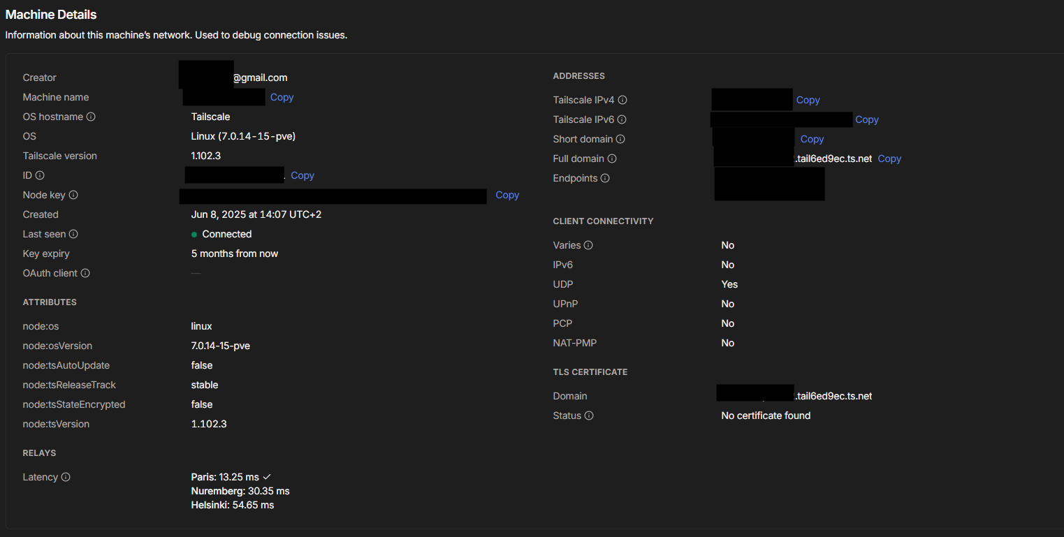

Astuce : Pensez bien à supprimer l'expiration de la clé dans la console tailscale, au risque de devoir tout reconfigurer. Pour le faire, rien de plus simple : cliquez sur les 3 points à droite de la machine puis Disable key expiry.

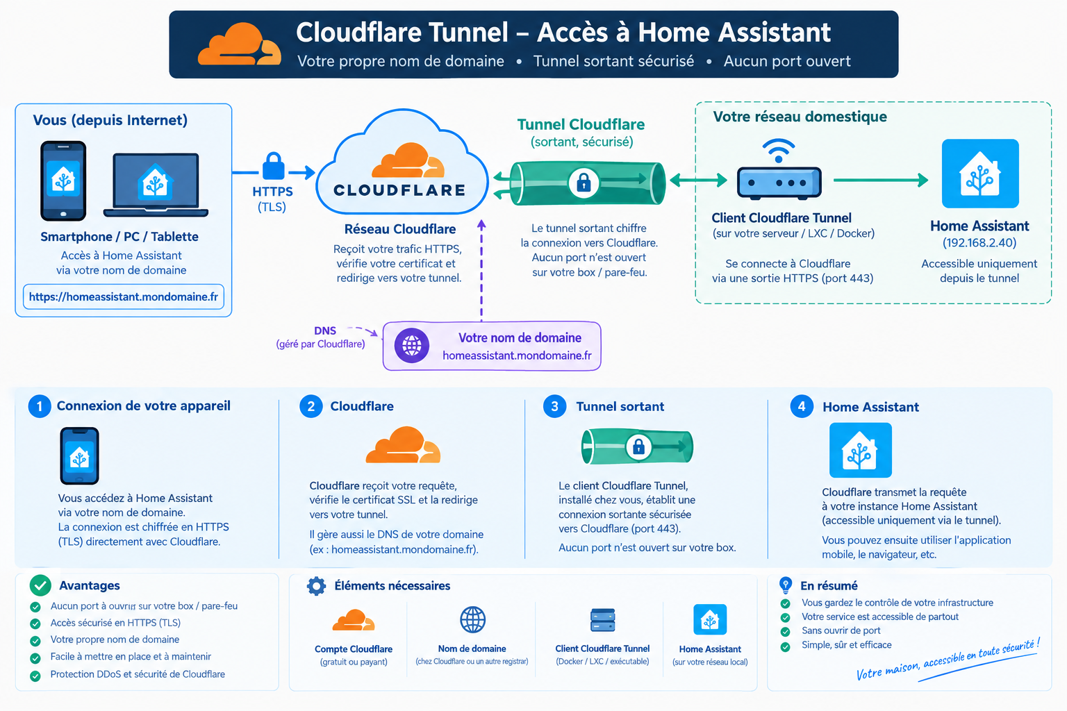

Cloudflare Tunnel permet de publier votre instance sur votre propre nom de domaine via un tunnel sortant sécurisé, sans ouvrir le moindre port.
Procédure de configuration :
  1. Achetez un nom de domaine chez un registrar (ex : OVH, Gandi, Namecheap).
  2. Ajoutez votre domaine sur votre compte Cloudflare et pointez les serveurs DNS de votre registrar vers Cloudflare.
  3. Installez le module complémentaire Cloudflared sur Home Assistant et authentifiez votre tunnel.
  4. Attribuez un sous-domaine (ex : homeassistant.mondomaine.fr) pointant vers http://localhost:80.

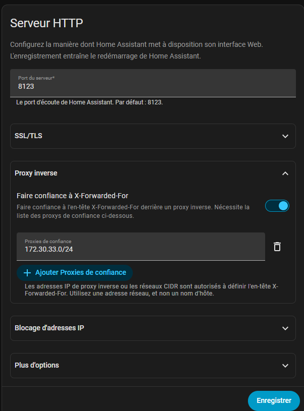

⚠️ Étape cruciale de configuration du Proxy de confiance :
Pour éviter l'erreur HTTP 400 Bad Request lors du passage par le proxy de Cloudflare, vous devez indiquer à Home Assistant de faire confiance aux en-têtes transférés.
Rendez-vous dans Paramètres → Système → Réseau puis développez la partie Proxy inverse dans la partie Serveur HTTP.
Renseignez dans Proxies de confiance 172.30.33.0/24, qui correspond à la plage IP réseau interne dédié aux add-ons Docker pour Home Assistant. Une fois effectué, redémarrez Home Assistant.
